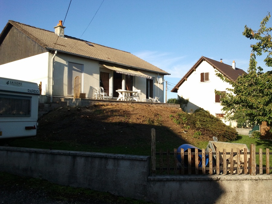

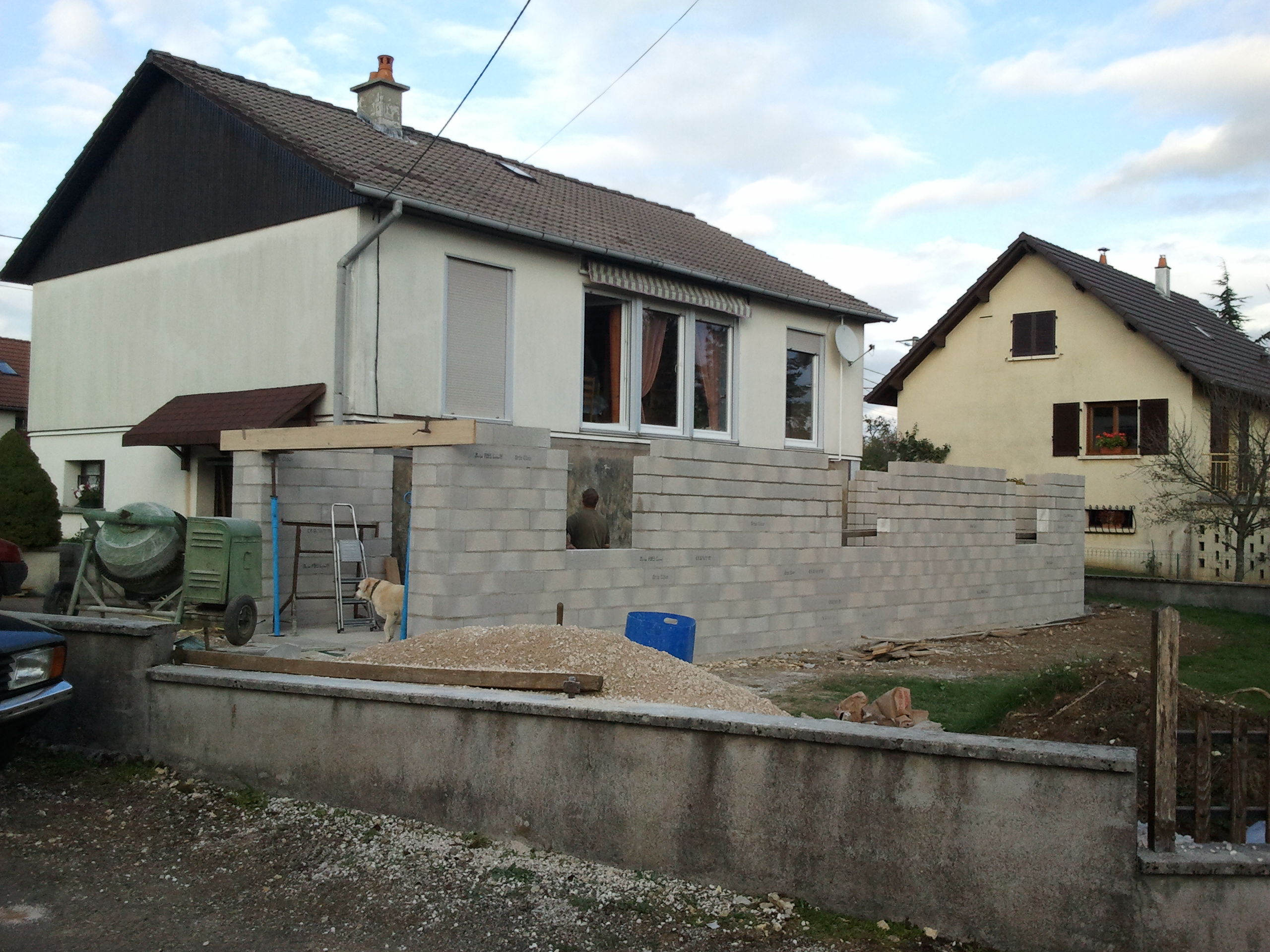

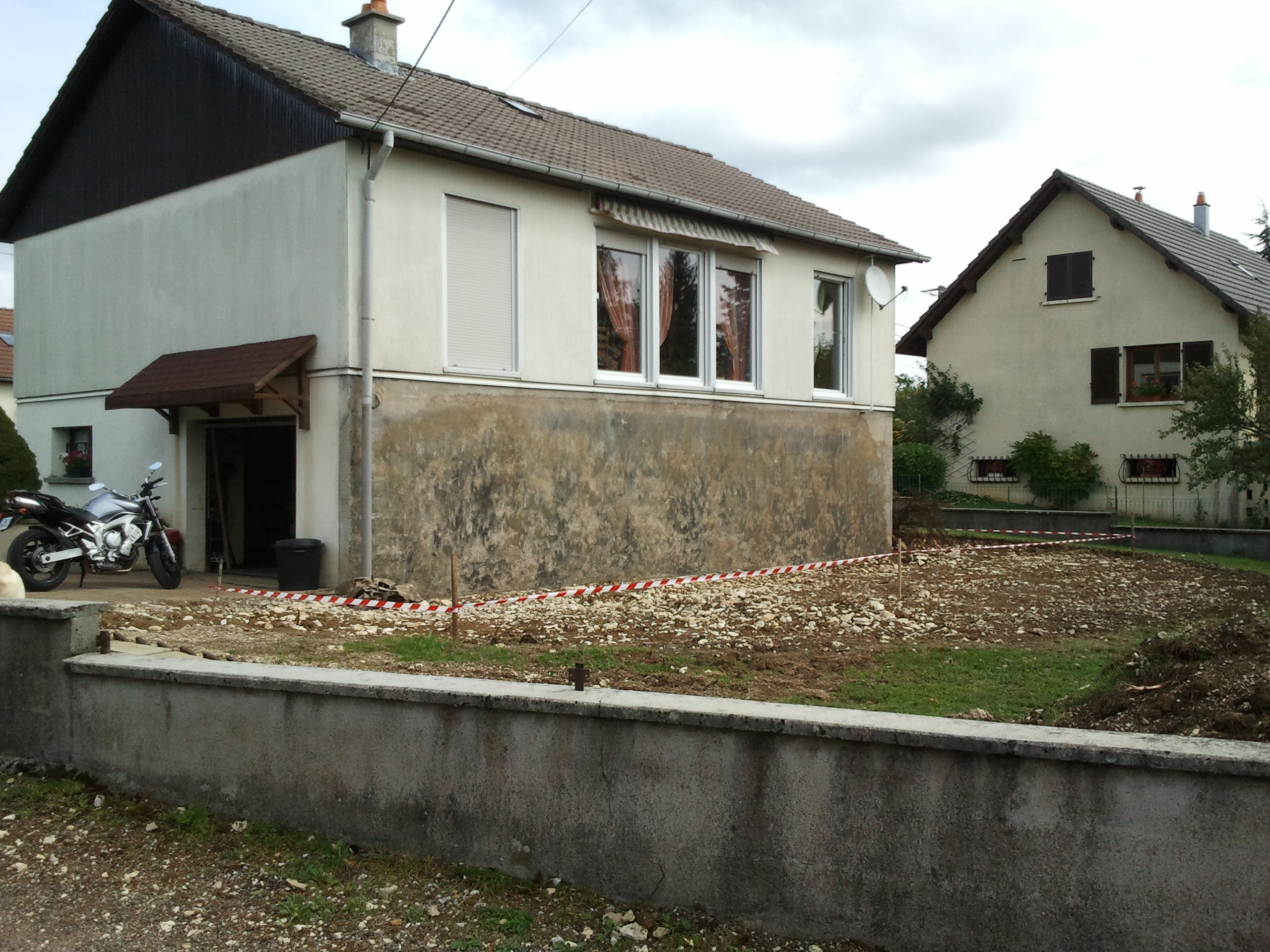

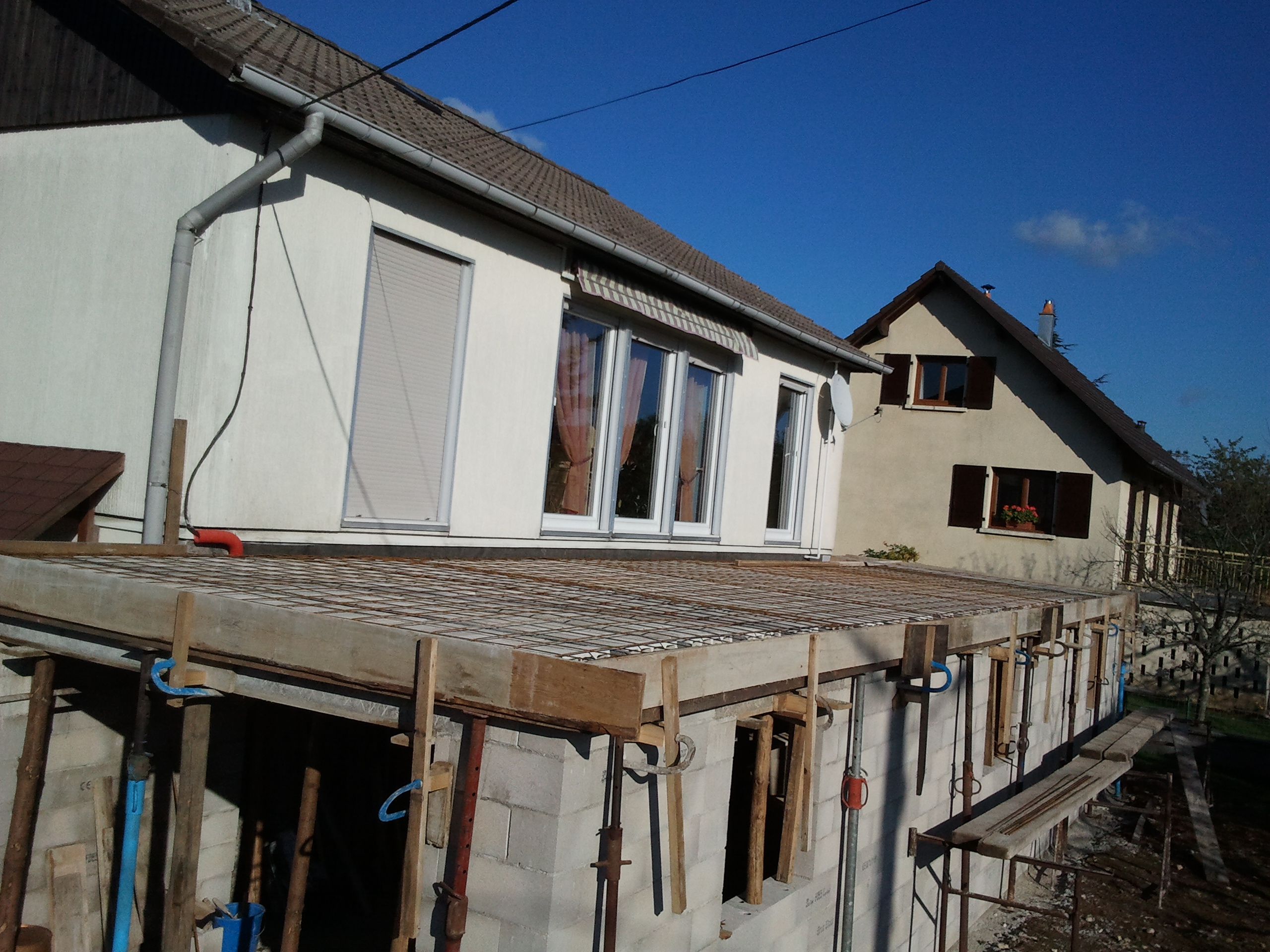

bon ca traine un peut pour attaquer le bordel car on c'est motivé avec mon pere pour se fair un peut+ de place, comme ca on sera a l'aise pour travailler et en + ca va fair une plus grande terasse pour inviter les potes a l'apero :mrgreen:

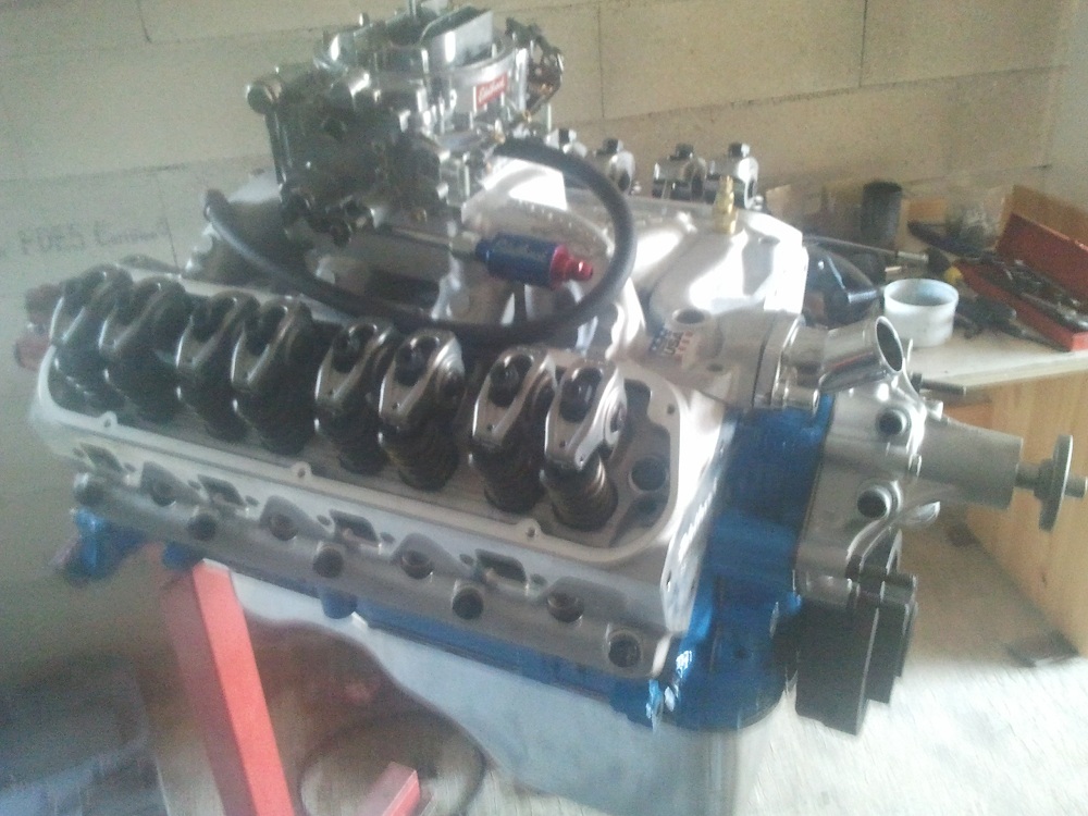

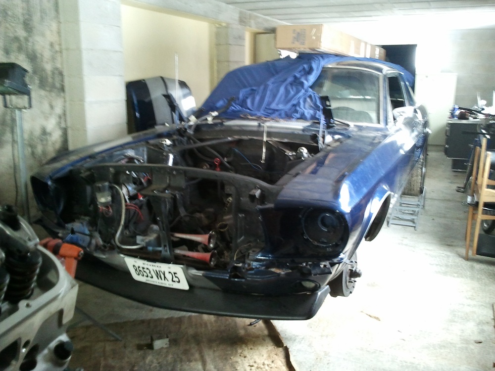

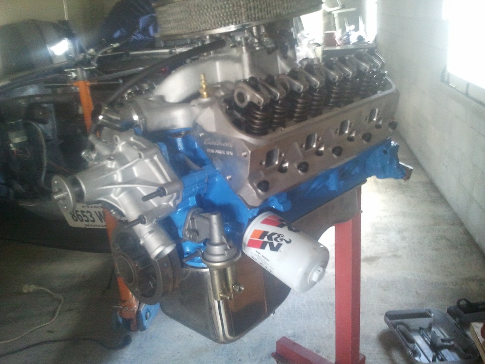

ca avance doucement, mais ca avance :mrgreen: :mrgreen:
tout est remonté (ou presque) il me reste a serrer/regler mes culbuteurs, l'admission. Par contre gros merdier pour adapter mes collecteurs, mais je vais y arriver.
le compartiment moteur est quasi pret a etre peint (photos prise avant démontage faisceau et décapage)

#110 Sponge
Posté 06 March 2012 - 06:07 PM
Joli.
Petite question, pq une pompe à eau avec sortie coté conducteur? Sur les 67-68, la sortie est coté passager?

#114 flocoupé67
flocoupé67
  • 446 Messages :
  • Location:proche Montbeliard
Posté 07 March 2012 - 09:32 AM
Joli.
la sortie d'eau étais comme çà d'origine sur ce moteur, et vu que j'ai le radiateur avec l'entrée de ce coté la j'ai repris la même :mrgreen:

#115 et03lcor
et03lcor
  • 854 Messages :
Posté 07 March 2012 - 08:40 PM
ta pompe, si c'est une "remanufactured" sans traitement, c'est conseillé de la peindre direct sinon dans peu de temps elle sra toute rouillée ( experience faite).
#116 thor_eyerdhal
Posté 07 March 2012 - 11:54 PM
Elle n'est pas en alu cette pompe?
#117 flocoupé67
flocoupé67
  • 446 Messages :
Posté 08 March 2012 - 01:23 PM
arf elle ne risque pas de rouiller, elle est effectivement en alu
user posted image :ford:
#118 et03lcor
et03lcor
  • 854 Messages :
Posté 08 March 2012 - 09:51 PM
bah tant mieux alors.
