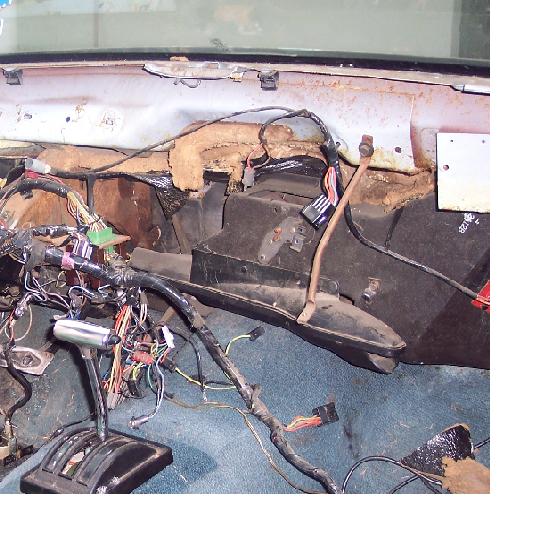

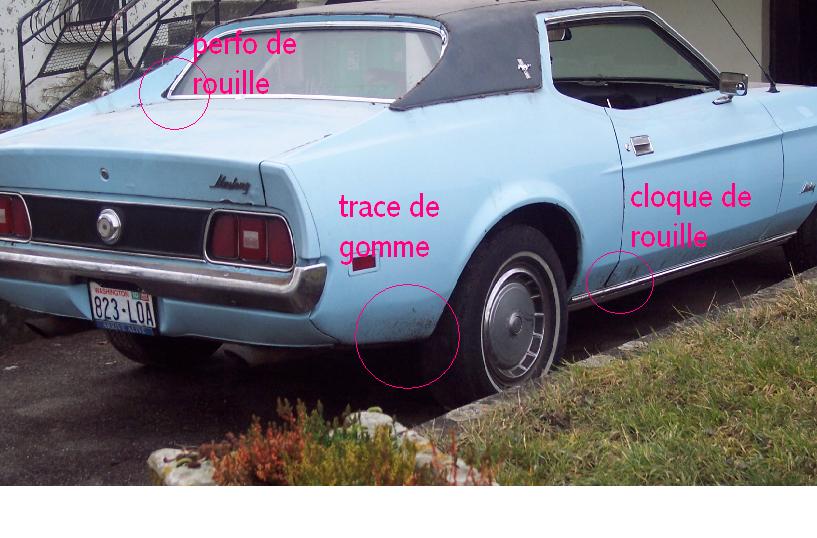

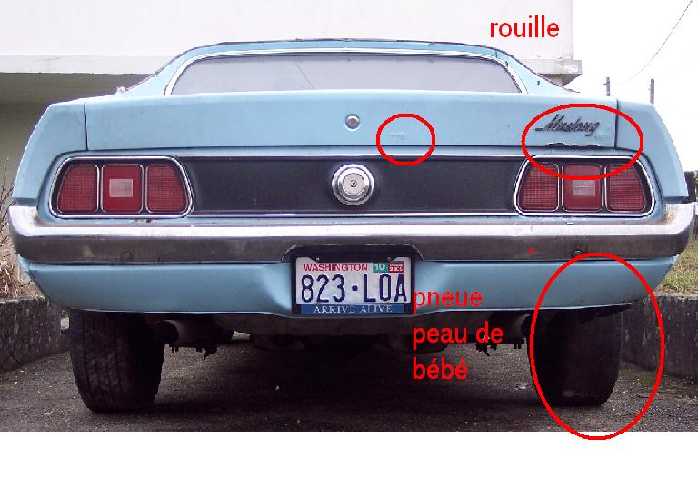

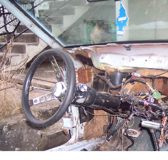

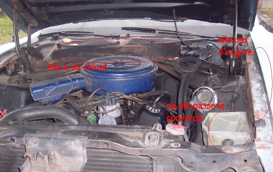

Petite surprise en perspective soit le toit vinyl au niveaux de l'angle mort j'ai deux patch riveté vulgairement , travail de mamaillou ça
parebrise fissuré( je l'ai vu en démontant les baguette qui était collé au passage avec la colle a parebrise ( dingue :shock: )
le coffre ; le tail light panel est a changé troue de rouille sous la peinture que j'ai un peu gratté, mais apt c'est pas la première fois qu'il a était remplacé.
trunk floor en assez bon état ,mais les corner sont rogné donc vais tout changer.
Le faisseaux delumière a eu chaud, donc pour pas tenté le diable a changer.
les deux cabochons des veilleuses sont a changer, au fait si qq sait comment ça s'apelle svp?
il faut reprendre le chanfrain ou l'on met le joint du coffre, a moitié bouffer par la rouile; une idée les carossiers du forum? :?

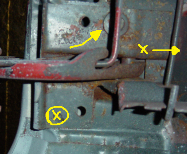

Comment on enlève les bras de coffre , trouve pas d'écrous????
passage de roue outer droit a changer.
le reservoir est en bonne état hormis une légère bosse
nota; attention au blackson , quand il part c'est par lambeaux , mon coffre en a été badigeonnait et il part comme si la voiture pelée après un coup de soleil.

Quelle histoire dis moi! enfin tu as reçu une "mustang" c'est déja ça
Pour tes attaches de coffres elles sont fixées par un boulon
et 2 points de soudure, le deuxième qu'on ne voit pas sur la photo
est situé sur une petite patte qui redescend.
