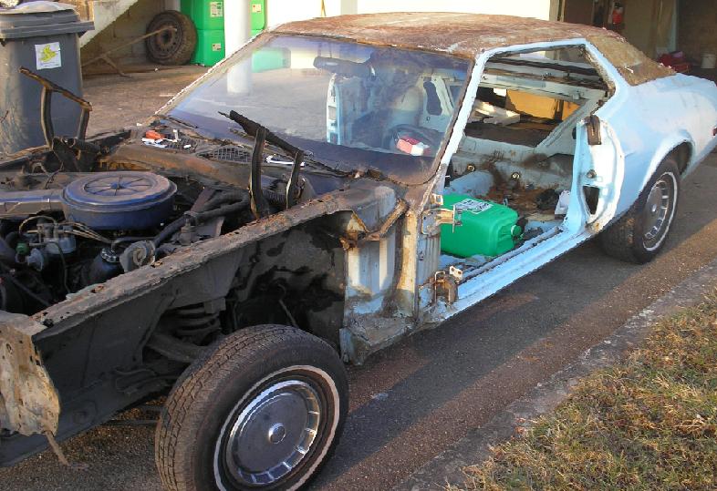

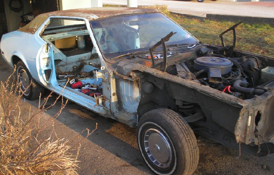

bon est pesque fini le démontage , manque plus que le parebrise et la lunette arrièr , a propos comment on fait en limitant la casse.
#46
Posté 06 March 2006 - 06:40 PM
le pare brise est collé, donc, soit la machine spéciale, soit le fil de fer.
Pour l'arriere, un coup de cutter dans le joint, et tu le tires, ensuite, la vitre vient toute seule.
#47
Posté 06 March 2006 - 06:55 PM
perso pour l'AR tu vires le mastic entre la tôle et le joint ,
puis tu pousses molo de l'interieur pour le déplaquer
pour l'avant j'ai pas encore réussi 8) , si ça continue un bon coup de masse
