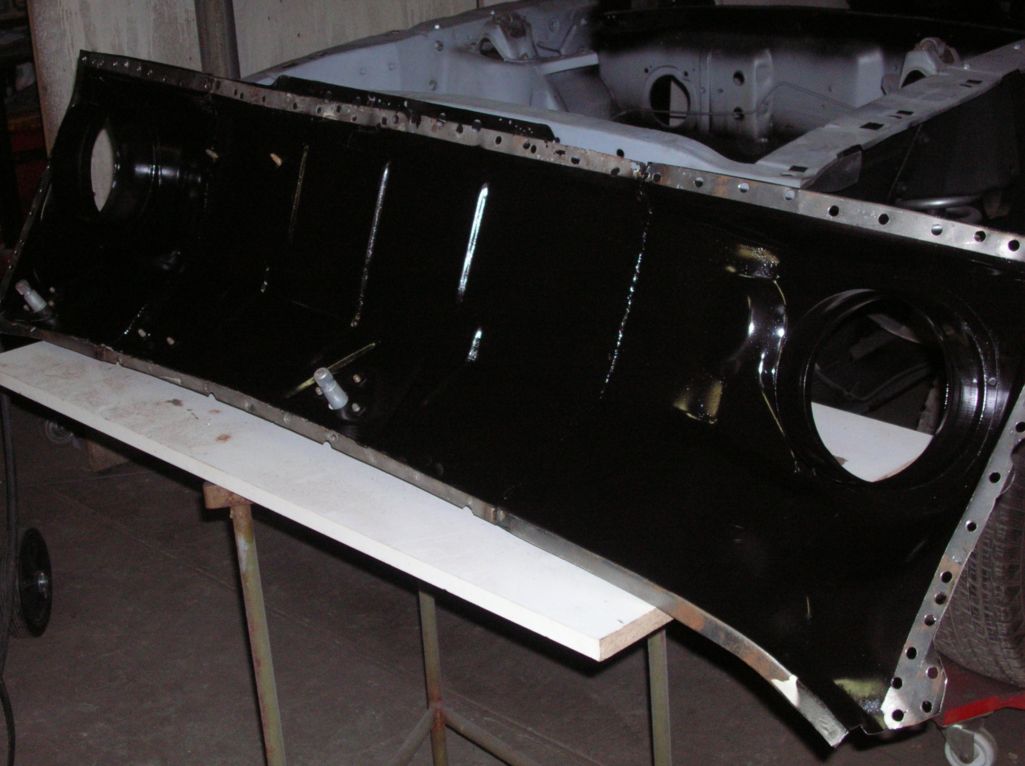

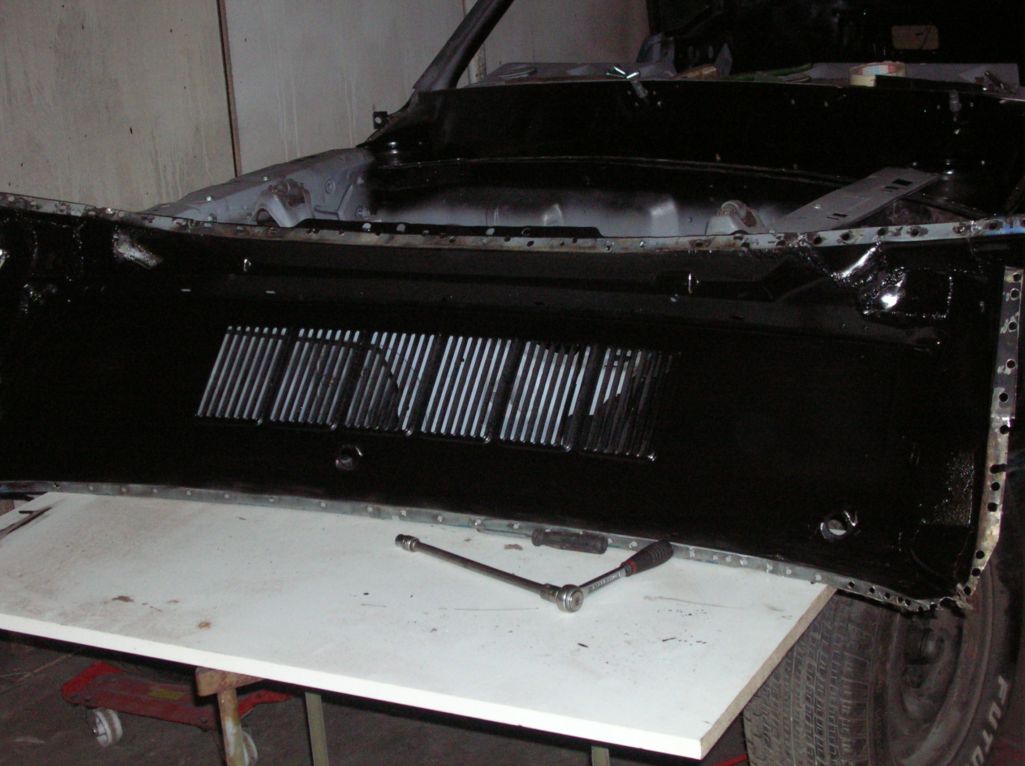

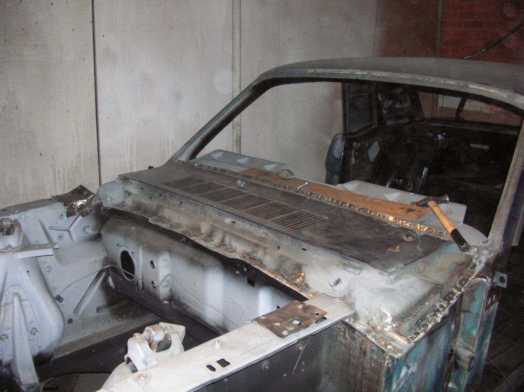

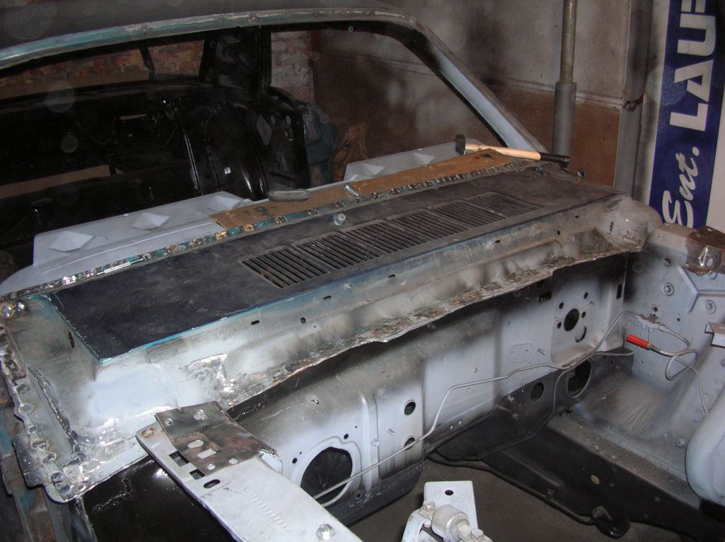

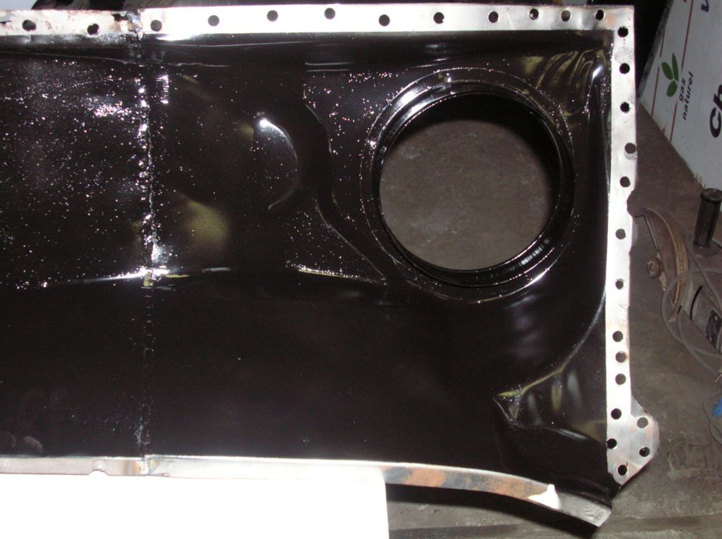

merci pour ces encouragements , ça fait du bien de se sentir soutenu ,on se sent moins seul.
le petit coup de blues est passé , les cheminées sont terminées et ressoudées.
Prochaine étape ; les ailes avant . nettoyage, epoxy, antigravillons, et remontage , c'est chouette car normalement ça ne devrait pas me prendre beaucoup de temps et ce sont les dernières pièces à "dérouiller" donc c'est plutôt encourageant

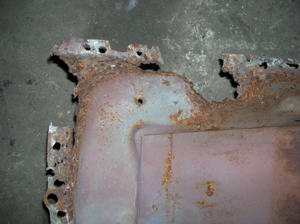

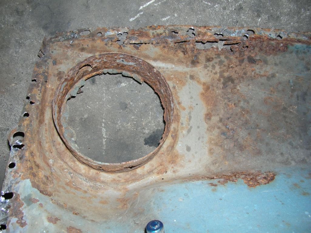

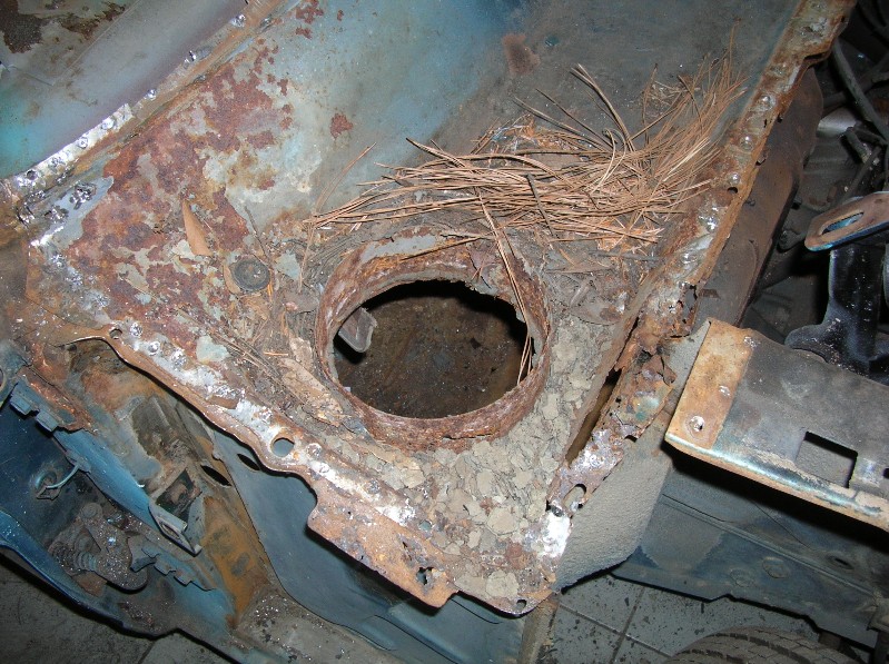

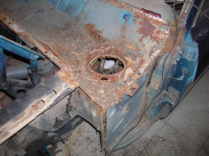

souvenirs , souvenirs

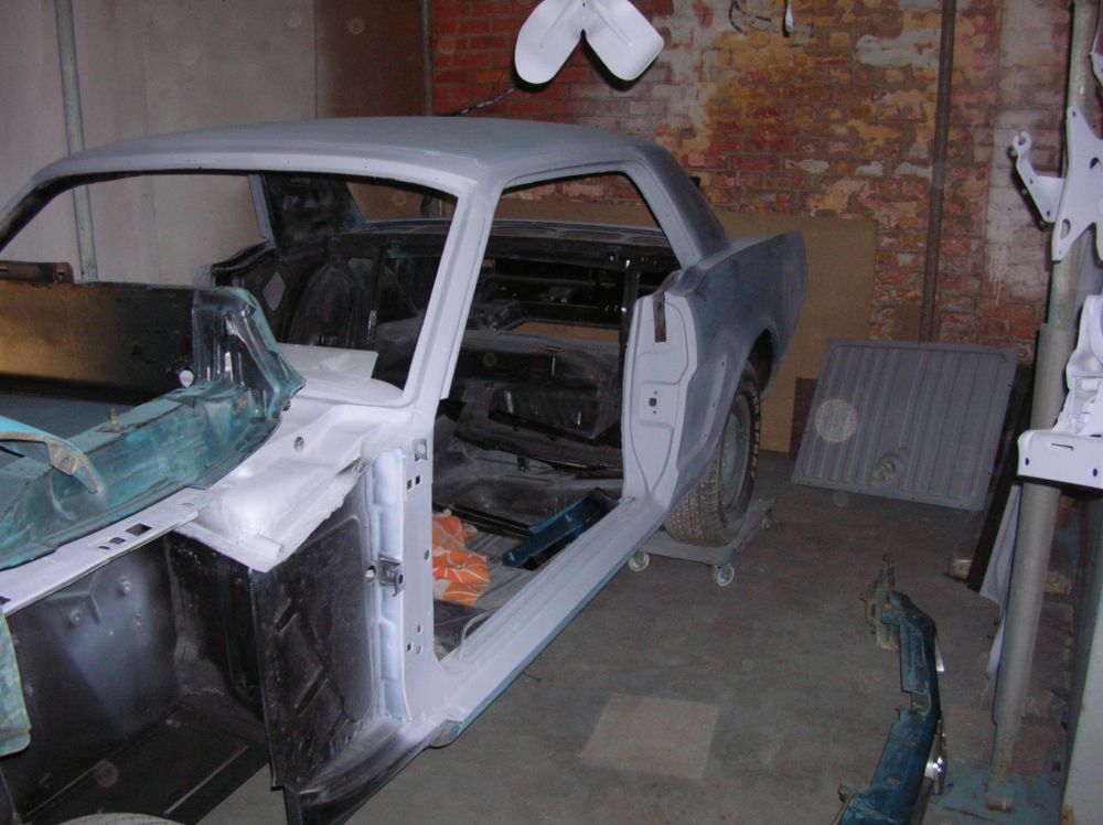

Posted 28 July 2006 - 10:06 PM
plus d'un mois sans rien poster :oops: un p'tit coup de raz le bol , puis je m'y suis remis .
ponçage complet de la caisse et redécouverte de quelques défauts , ben oui encore. toute la partie avant sauf les ailes est en epoxy , les tours de portes intérieurs et de pare brise

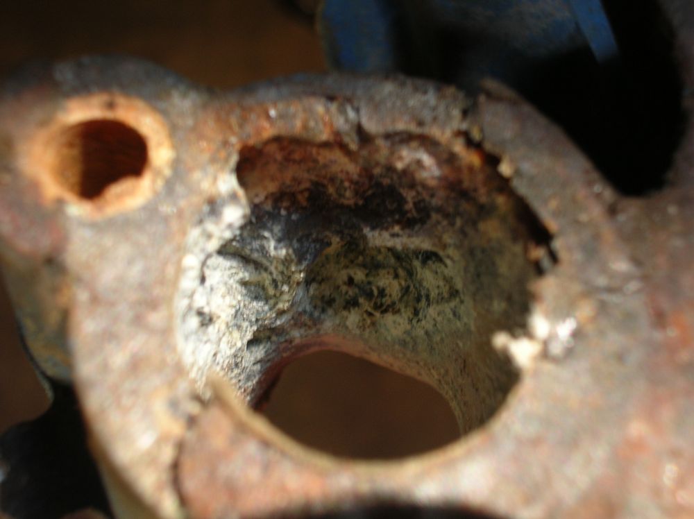

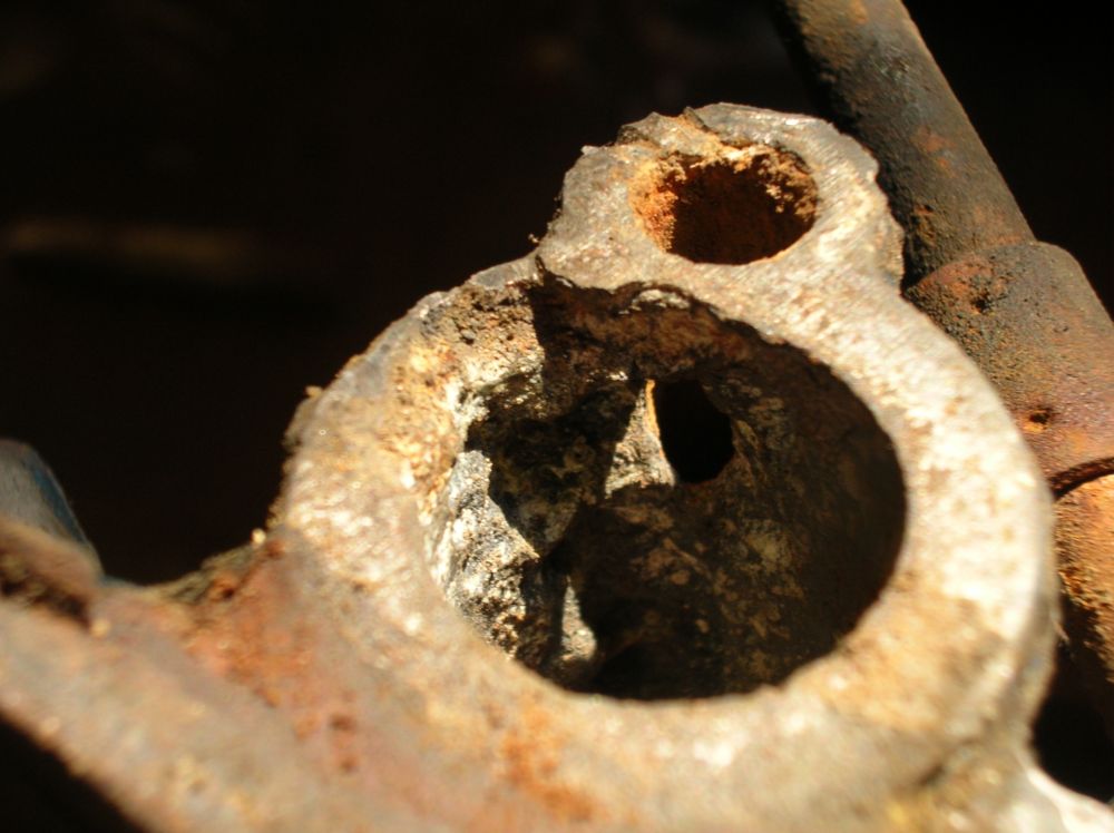

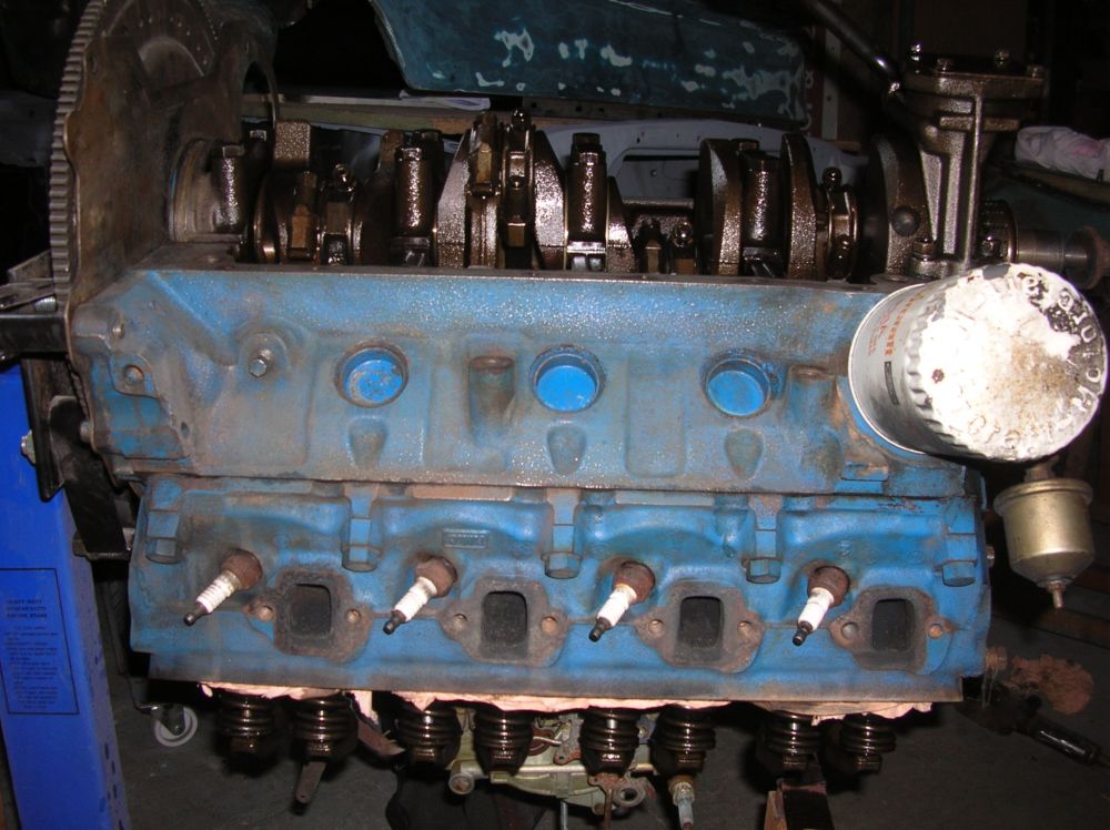

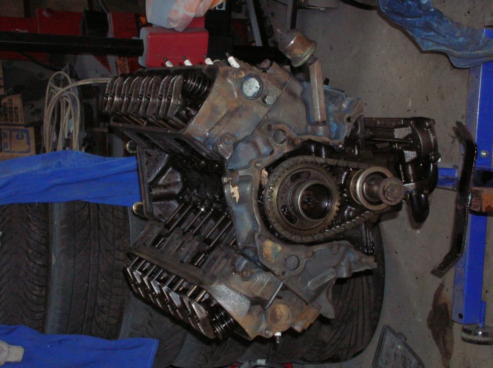

comme c'est chiant de poncer j'ai attaqué le moteur.
en démontant la pompe à eau , Bardaff deux boulons cassés ,résultat ;démontage du carter de distribution , et c'est là que ça devient pas marrant :(
en ayant la pièce en main on s'eat apercu que le liquide de refroidissement à complétement bouffé l'alu, en allant même j'usqu'a pénétrer dans le longement du boulon et le ronger lui aussi , d'ou la fameuse casse. Ce que je comprends moins , c'est que autant du coté du bloc que du coté de la pompe à eau , il n'y a rien , tout est nickel , comme si jamais une goute de liquide de refroidissement n'y avait coulé :?:
#105 spitfel
spitfel
  • 368 posts
  • Location:Hainaut , Jurbise
  • Mustang:coupé 65 et 66 v8

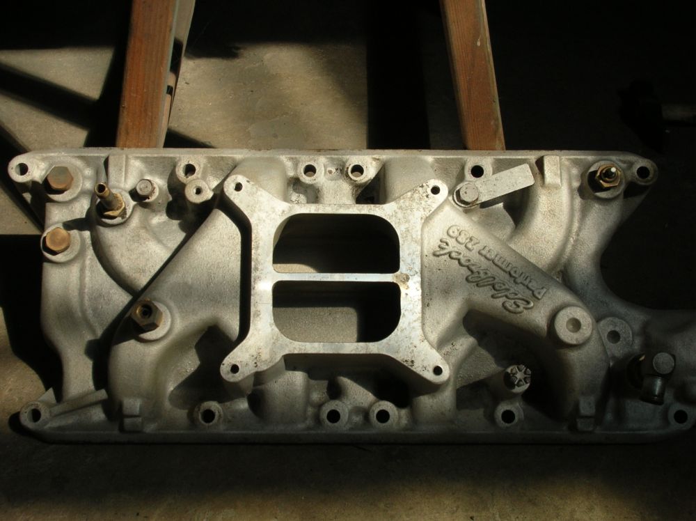

Posted 28 July 2006 - 10:23 PM

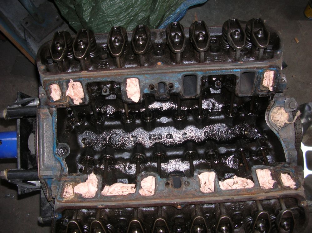

suite du démontage moteur ;
décapage de l'acienne l'ancienne peinture bleue et sablage du collecteur d'admission , plus de mauvaises pour le moment

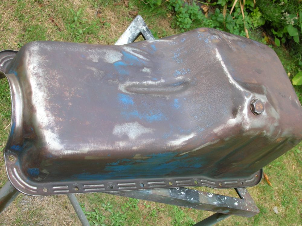

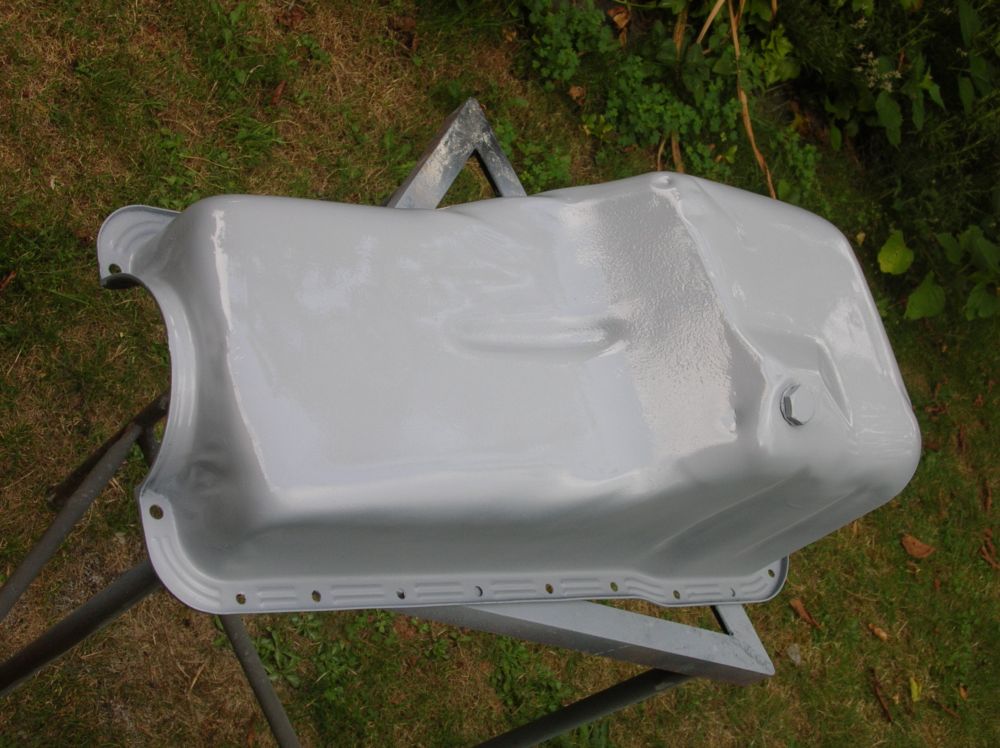

Posted 28 July 2006 - 10:26 PM

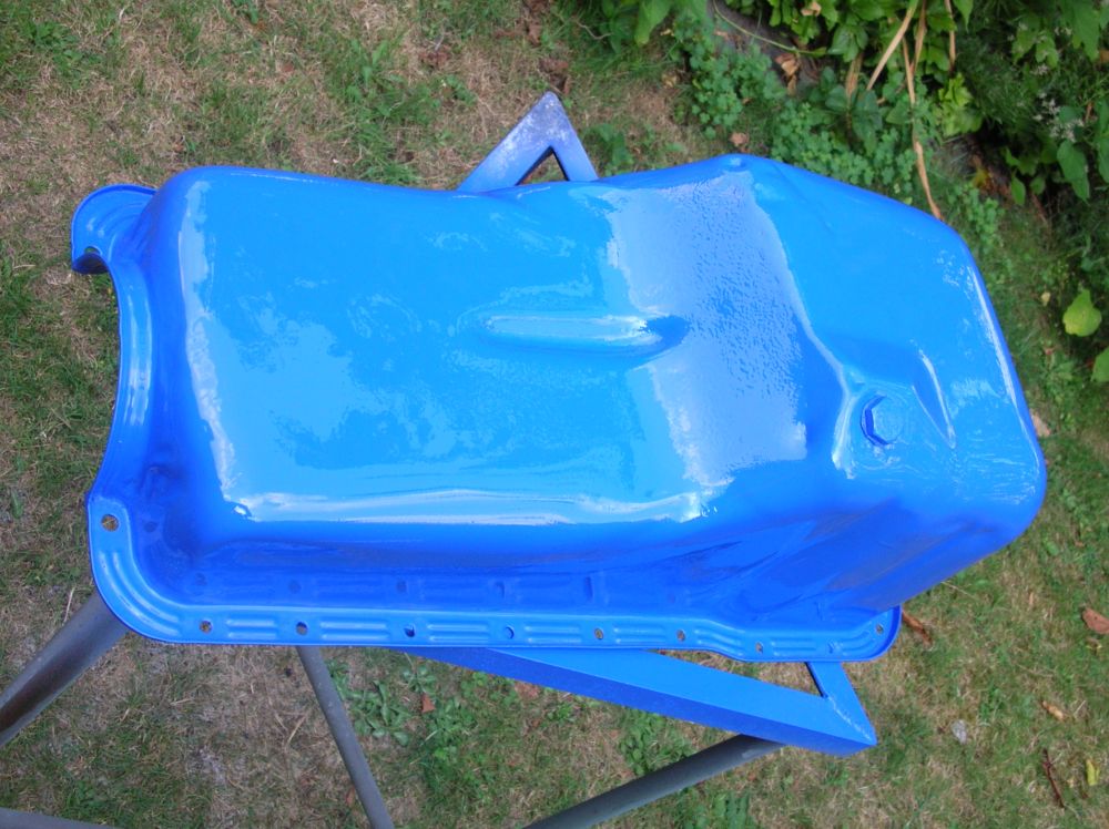

et pour terminer la journée test de peinture sur le carter

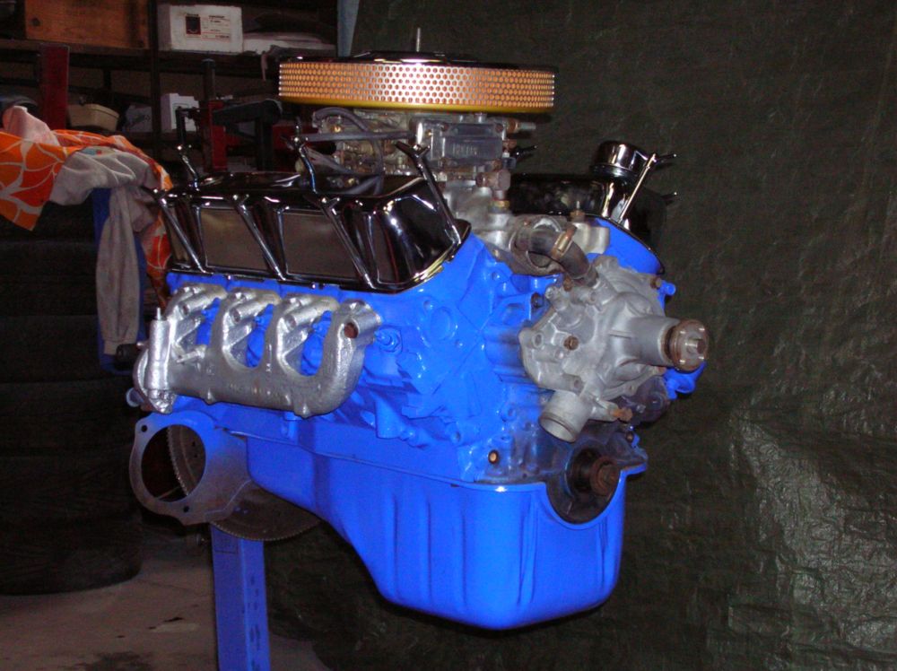

Posted 31 July 2006 - 04:47 PM
et hop juste pour le fun , le moteur avec quelques accessoires

Posted 31 July 2006 - 11:28 PM
très beau bravo

Posted 01 August 2006 - 08:35 AM
Ta voiture avance à grand pas (contrairement à ce que tu crois)!
Ton moteur est super nickel!!!! on mangerai dessus :wink:
Tu as mis de l'epoxy sur ton carter d'huile; je me demandais justement si jusque quelle température l'epoxy supporte? Tu as une idée?
Bon courage.
#111 spitfel
spitfel
  • 368 posts
Posted 01 August 2006 - 10:08 PM
Bon courage.
merci , c'est vrai que je me vois avancer un peu plus vite maintenant
je n'ai aucune idée de la température que supporte l'epoxy , mais à mon avis au moins autant que la peinture , 130 ° d'aprés le vendeur PPG
