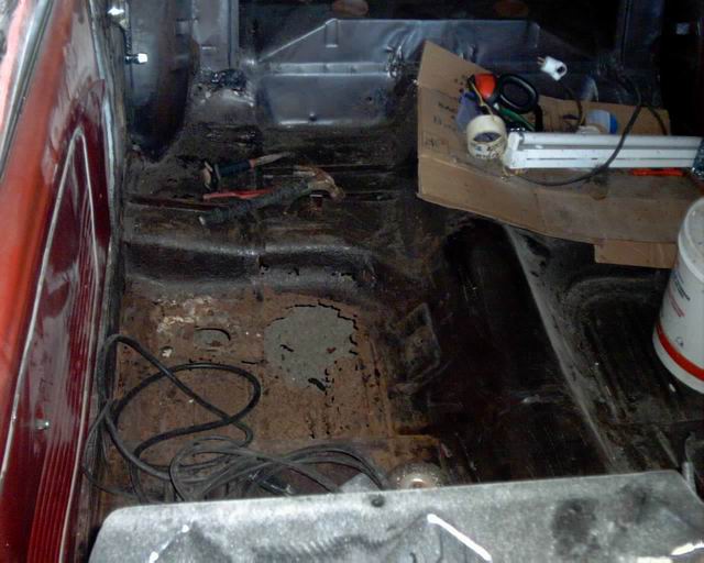

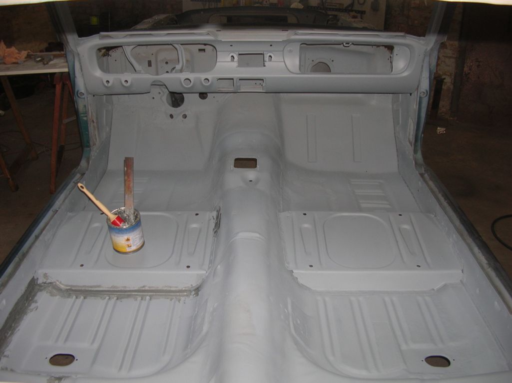

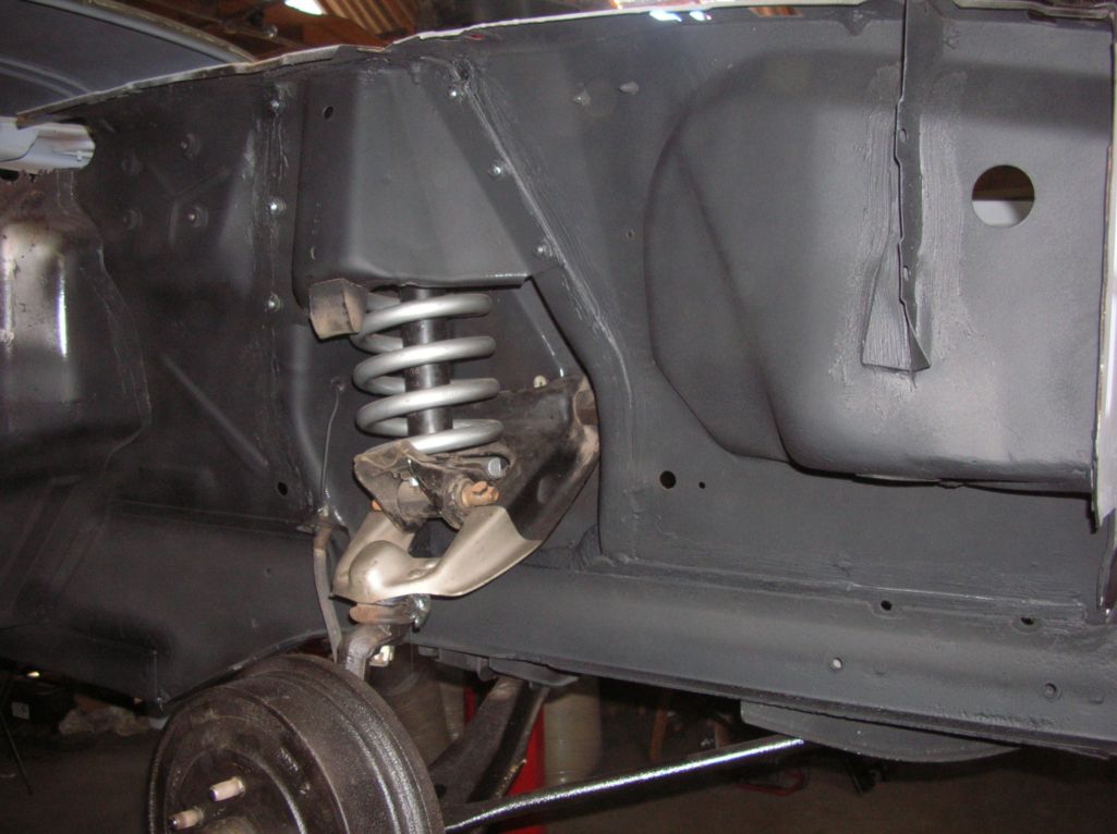

Posté 06 June 2006 - 07:03 PM
v'la les news

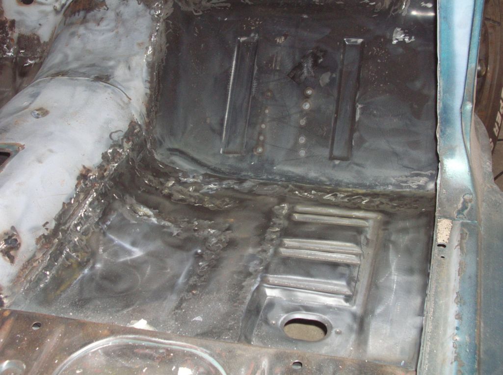

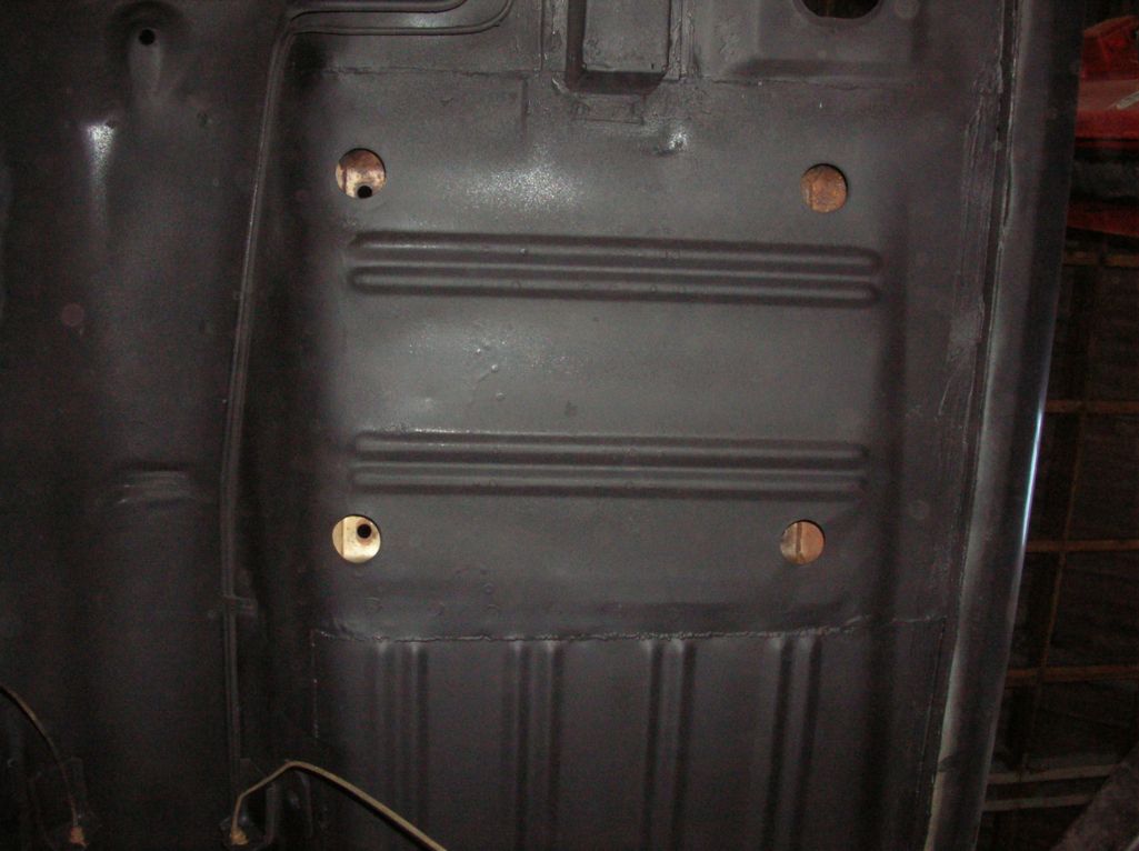

Posté 06 June 2006 - 07:07 PM

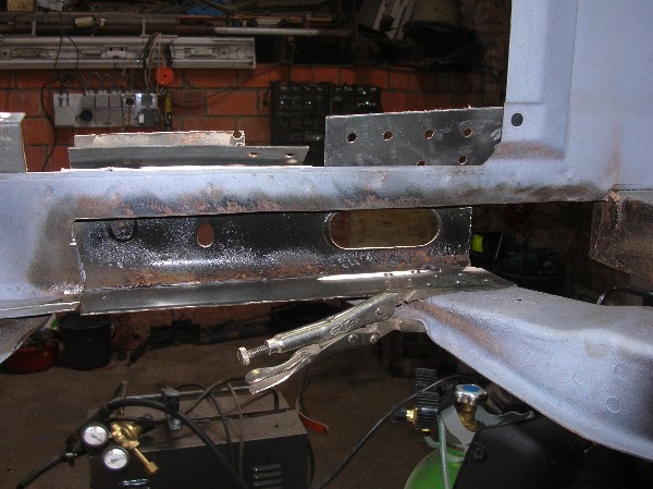

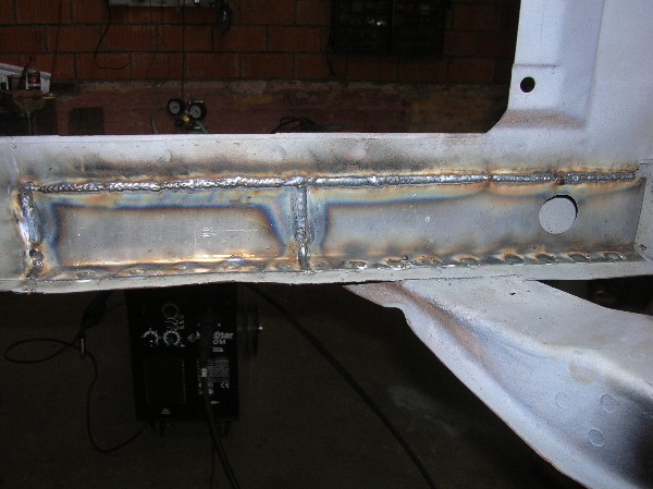

ben oui , on s'en est payé un neuf , tout à une fin .
le plancher est enfin terminé , et le bas de la face avant aussi

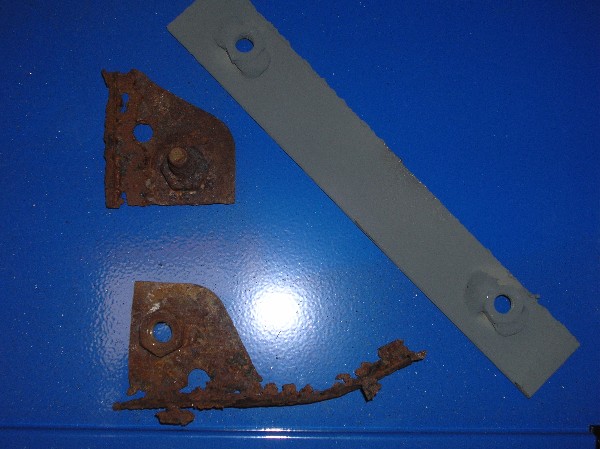

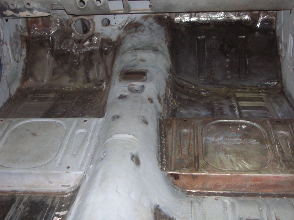

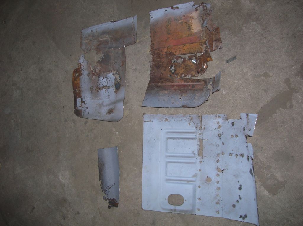

Posté 11 June 2006 - 03:05 PM
voila les derniers travaux effectués , j'ai enfin terminé le plancher , epoxy appliqué à l'intérieur , et epoxy plus antigravillons en dessous , ça fait du bien , c'est une fameuse étape terminée.
la prochaine c'est les grilles de ventillation et aprés ça il ne restera que du travail agréable , enfin j'espère :)
ci contre le travail de précision réalisé par le proprio précédent :D

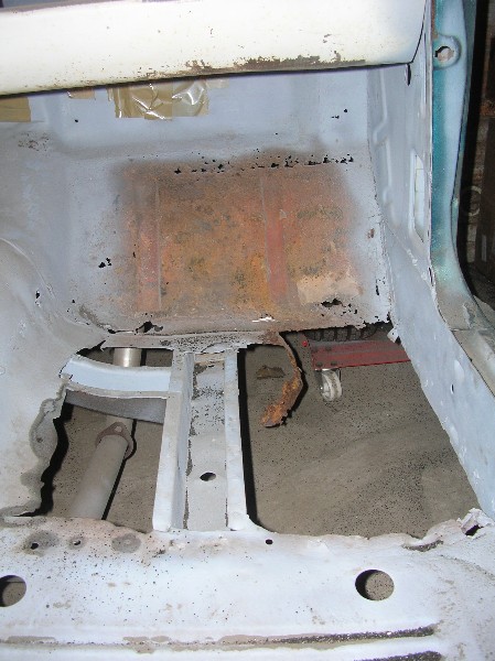

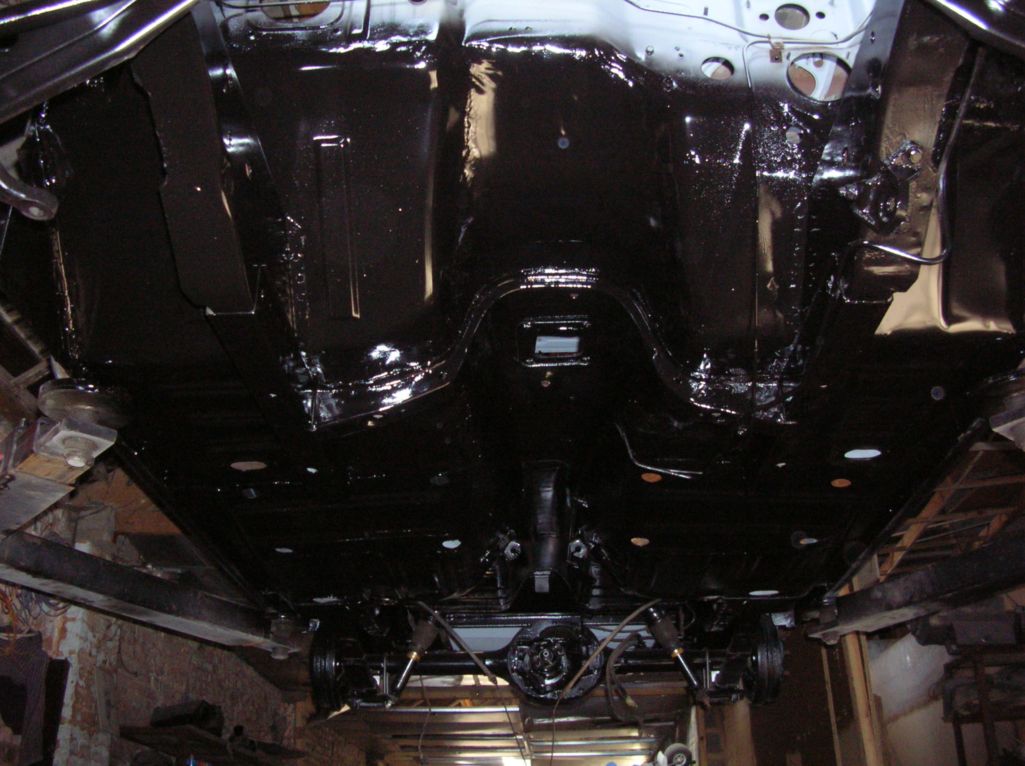

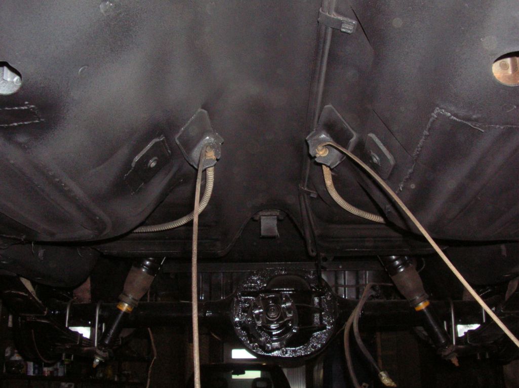

Posté 11 June 2006 - 03:12 PM
en dessous

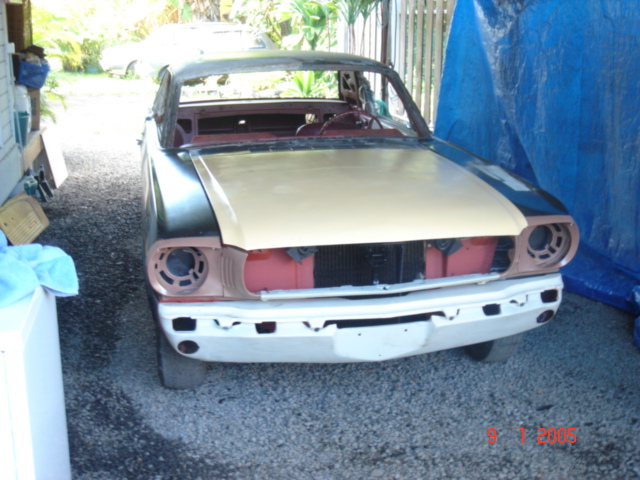

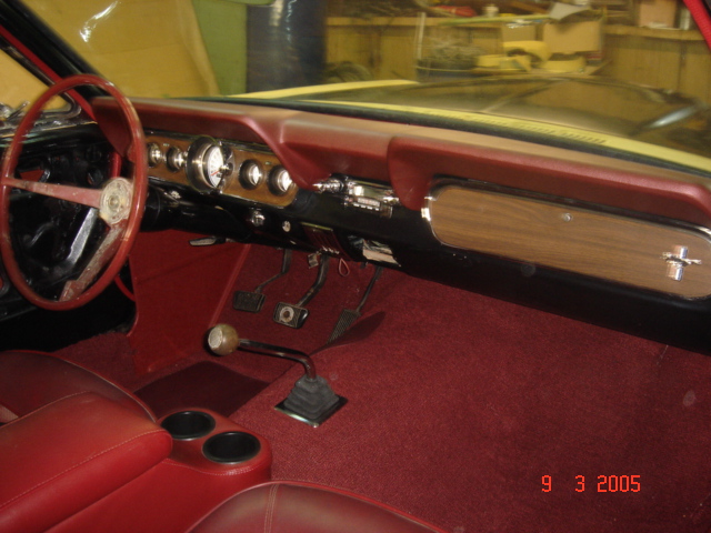

#99 mat
mat
  • 204 Messages :
  • Location:tahiti
  • Interests:billard

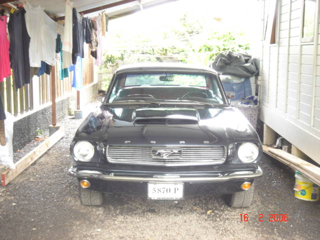

Posté 22 June 2006 - 09:30 AM
moi j"ai mis 2 ans aussi pour restauré mon coupé66 courage
quand tu auras fini tu tournera on rond ,tu voudras refaire une autre :D
ford mustang 1966 , 351 w :evil: , automatique C4
intérieur pony dark red
