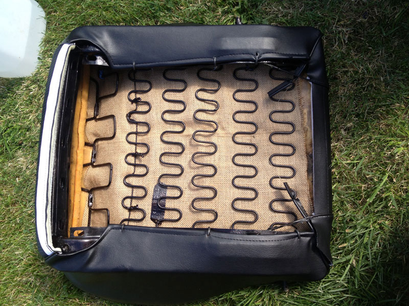

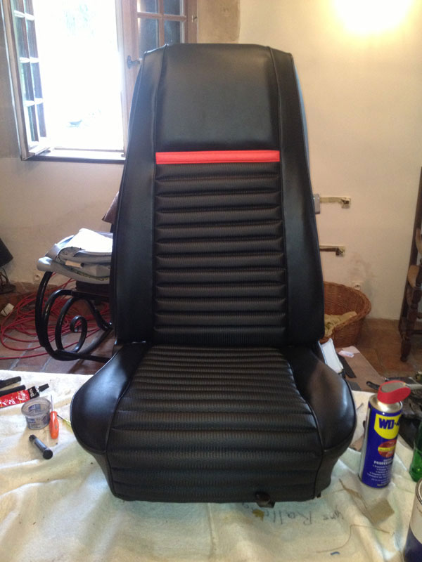

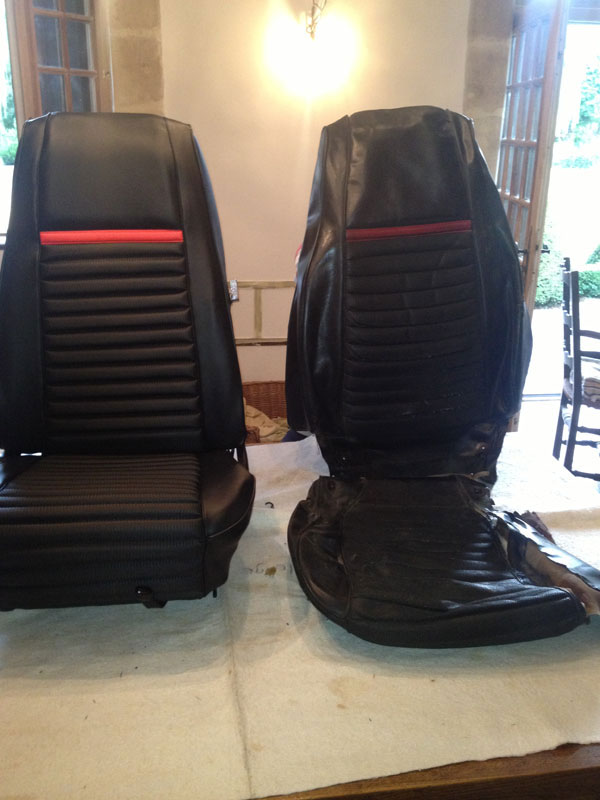

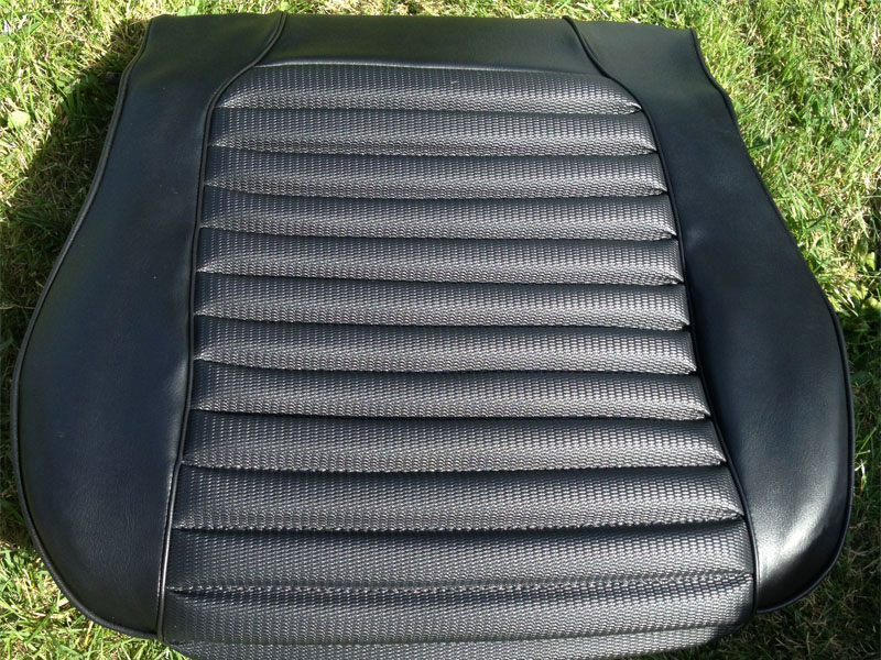

J'ai continué la restauration surtout sur l'intérieur de la voiture, avec le remplacement de l'auto radio pionneer qui n'avait rien à faire là, par un autoradio stylé mustang à l'ancienne, mais avec la technologie moderne, traitement à l'antirouille chimique des planchers, et de toutes traces de rouilles que j'ai pu trouver, remplacement des amortisseurs arriéres koni par des amortisseurs à air comprimé (question tenue de route ca n'a RIEN A VOIR!!!)
La derniére resto en date, le remplacement du skaï du siége conducteur, qui était franchement défoncé, et comme je sais que vous aimez les romans photos, c'est parti!
Ce message a été modifié par fulk - 15 October 2013 - 11:19 PM.

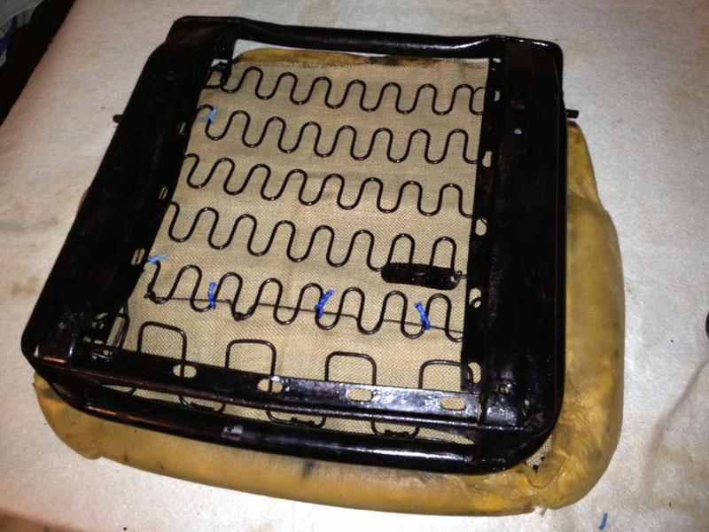

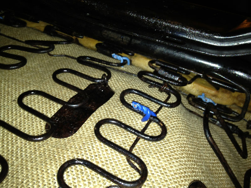

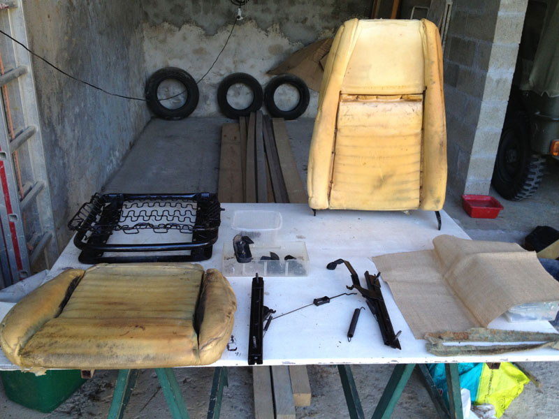

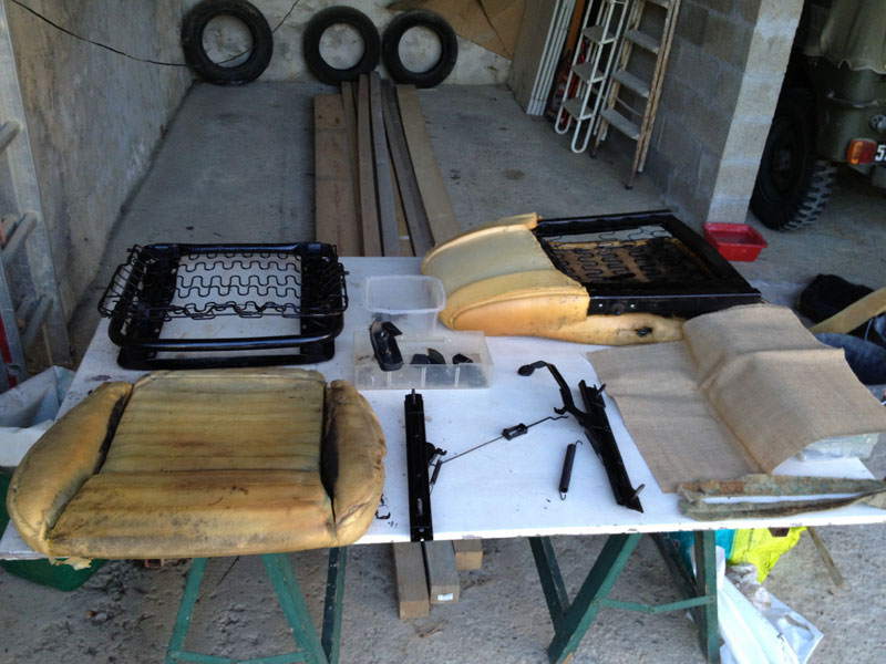

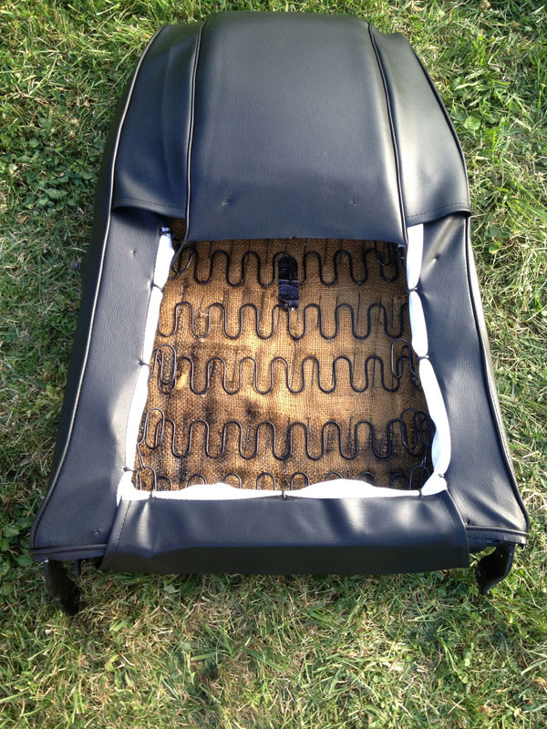

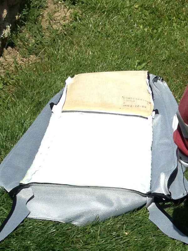

Aprés avoir tout démonté, (ca renardait sérieusement!!! ) gros nettoyage du métal qui commencait à gentillement rouiller, (je vous passe les détails du pourquoi) et surtout 1 journée pour virer les centaines d'agraphes qui retiennent la mousse (dans un état tout à fait convenable pour 43 ans de service...)
J'ai bien sûr viré la toile de jutte d'origine, les tiges de métal rouillées qui ne servent à rien, et voilà donc tous mes éléments propres et prêt à etre remontés... on y va!
Ce message a été modifié par fulk - 15 October 2013 - 11:21 PM.

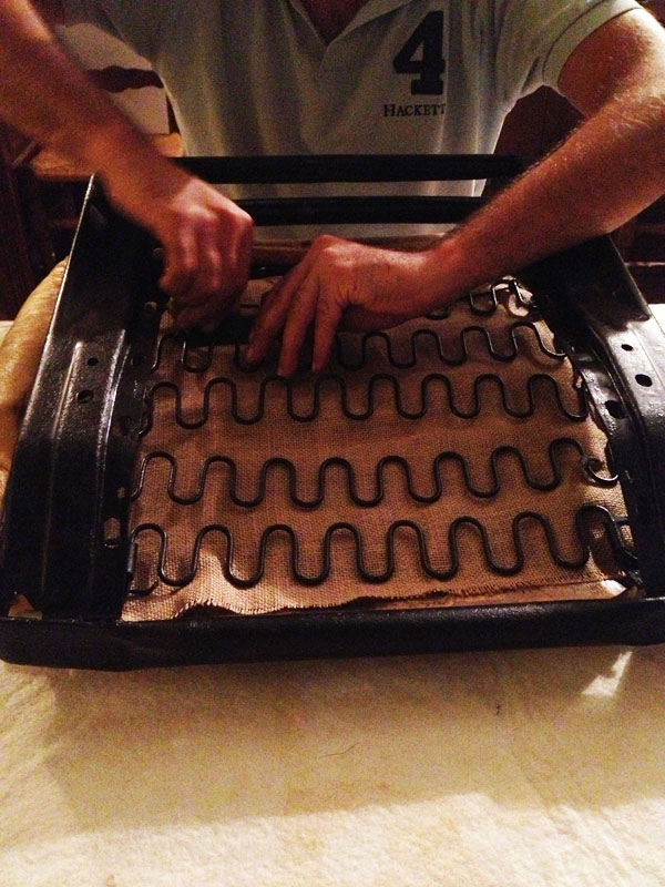

siége:
1) antirouille chimique sur toutes les parties métal, injection d'antirouille dans les parties inaccessibles
2) remise en place de la mousse d'origine, (toute piéce d'origine réutilisable est à garder... ) non sans avoir été obligé d'en recoller des parties à la néoprène
3) Fixation avec la nouvelle toile de jutte aux ressors et au tiges de métal de l'autre coté de la mousse, avec du cable en cuivre gainé, je sais, rien à voir avec les agraphes, mais au moins ca ne rouille pas et c'est facilement remplacable.

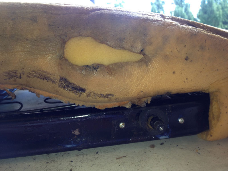

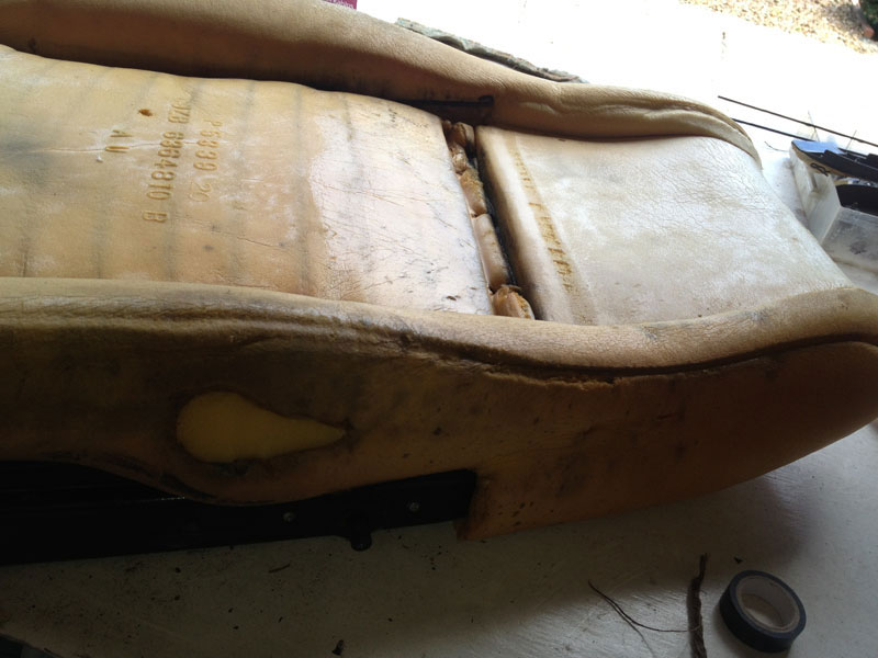

dossier:
4) la mousse était percée à cause d'un montant en métal, ca avait bousillé le skaï... j'ai fait un patch recollé
5) remise en place des 2 skai, au soleil chauffant pour détentre le skai et ne pas le déchirer!!!
6) tout à la fin un coup de poincon pour les trous
7) remontage du tout avec petite photo avant / aprés
Franchement, ca claque!
et Enfin, pour le soucis du détail, ma femme à décousu le tissu imprimé sur la piéce d'époque avec la date de fabrication que j'ai recollé à l'intérieur du Skaï neuf... personne ne verra jamais mais moi je le sais!
A bientôt
Ce message a été modifié par fulk - 15 October 2013 - 11:22 PM.
