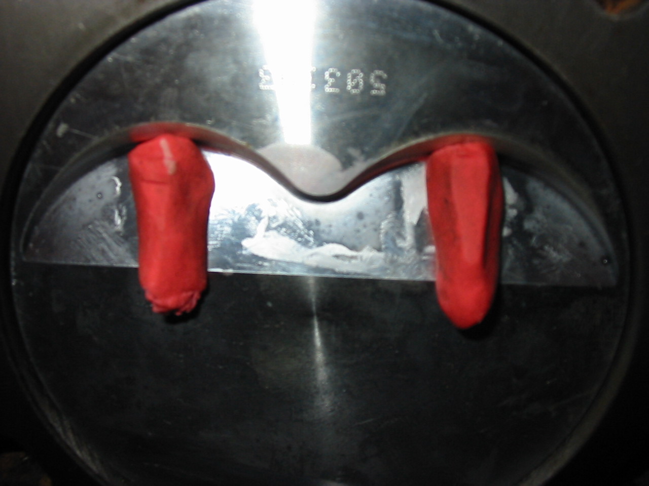

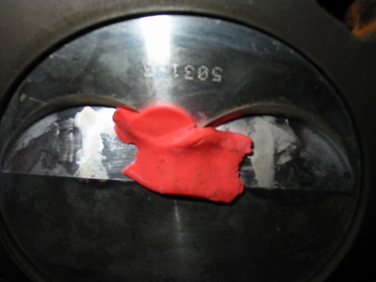

Hier, j'ai fait mes contrôles à la pâte, voir la position des soupapes par rapport aux pistons. Ca passe nickel, j'ai à vu de nez 7mm de marge et j'ai trouvé 0.7mm entre piston et culasse, ce qui correspond à l'épaisseur du joint de culasse (1.1mm) moins le débordement du piston.

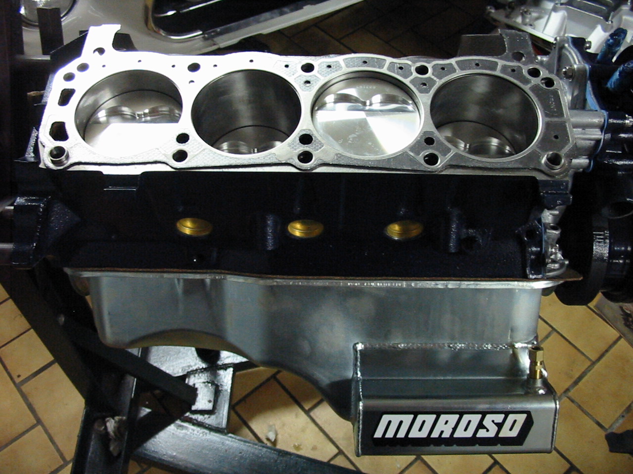

J'en était arrivé au contrôle des espaces soupapes/pistons/culasses. Ce qui donne 4 mm entre pistons soupapes et 0.7mm piston culasse avec vieux joint de 1mm compressé

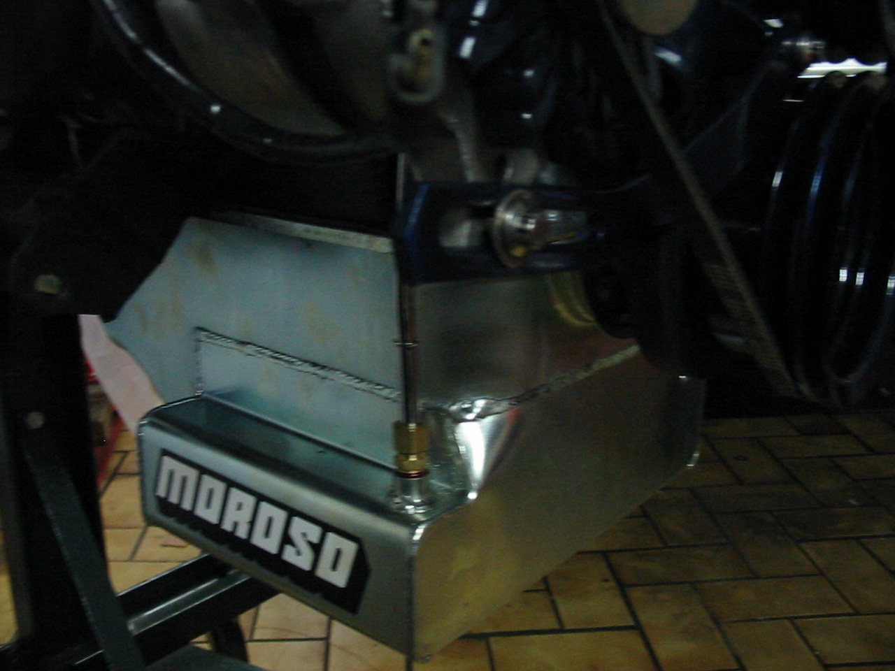

Ensuite commande arrivée je rembraye sur la pose de la nouvelle crépine et du carter Moroso. Ce dernier ne se posant pas librement, il m'a fallu meuler quelque-peu le bras de renfort de la crépine.
Le carter est fourni avec une jauge qui est prévue pour descendre au niveau du débordement côté droit. Pas obligatoire mais j'ai préféré l'utiliser, chiant à ajuster, il faut la rétrécir, la couder sur 4 points et surtout la mettre à bonne hauteur. Prise de tête mais le résutat est impec et plus fun que la jauge FMS que j'avais commandé.
Après j'ai bidouillé un bouchon pour le trou d'origine à l'aide d'une vis M4, petite durite compressée par 2 écrous/rondelles (système presse étoupe).

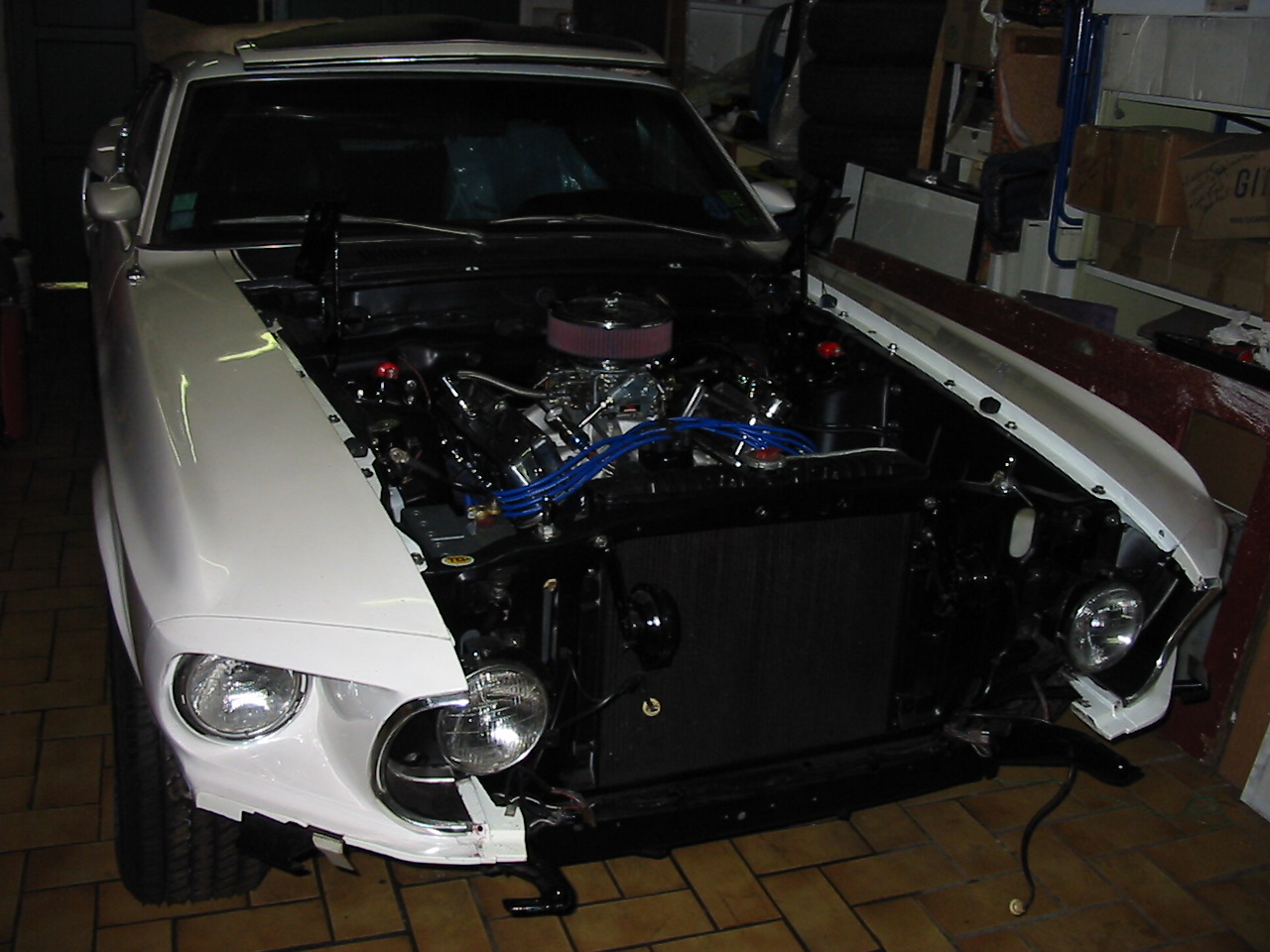

Ce week-end, remplissage du compartiment B)
...et mise en place de la boîte équipé d'un converto TCI 11", volant moteur et démarreur sont aussi remplacés par du neuf.
La boîte elle, sera refaite plus tard ou remplacée par une C6 ou une top-loader, ou peut-être une Trémec :rolleyes: , enfin on verra
Pour terminer, j'ai commencé à positionner un 4 en 1, bin ça ne va pas être la joie :blink:
Enfin le principale c'est qu'il y ait la place de les fixer, pour l'accessibilité y'aura toujours moyen en démontant ou en bougeant le moulbif si nécessaire.
...tiens ! pas vieille mais bien cradoc la durite :unsure:
Voilà tout pour le moment, ces soirs en semaine je remonte des bricoles dès que j'ai 5mn, puis ce week-end en principe je me replonge sur l'échappement.

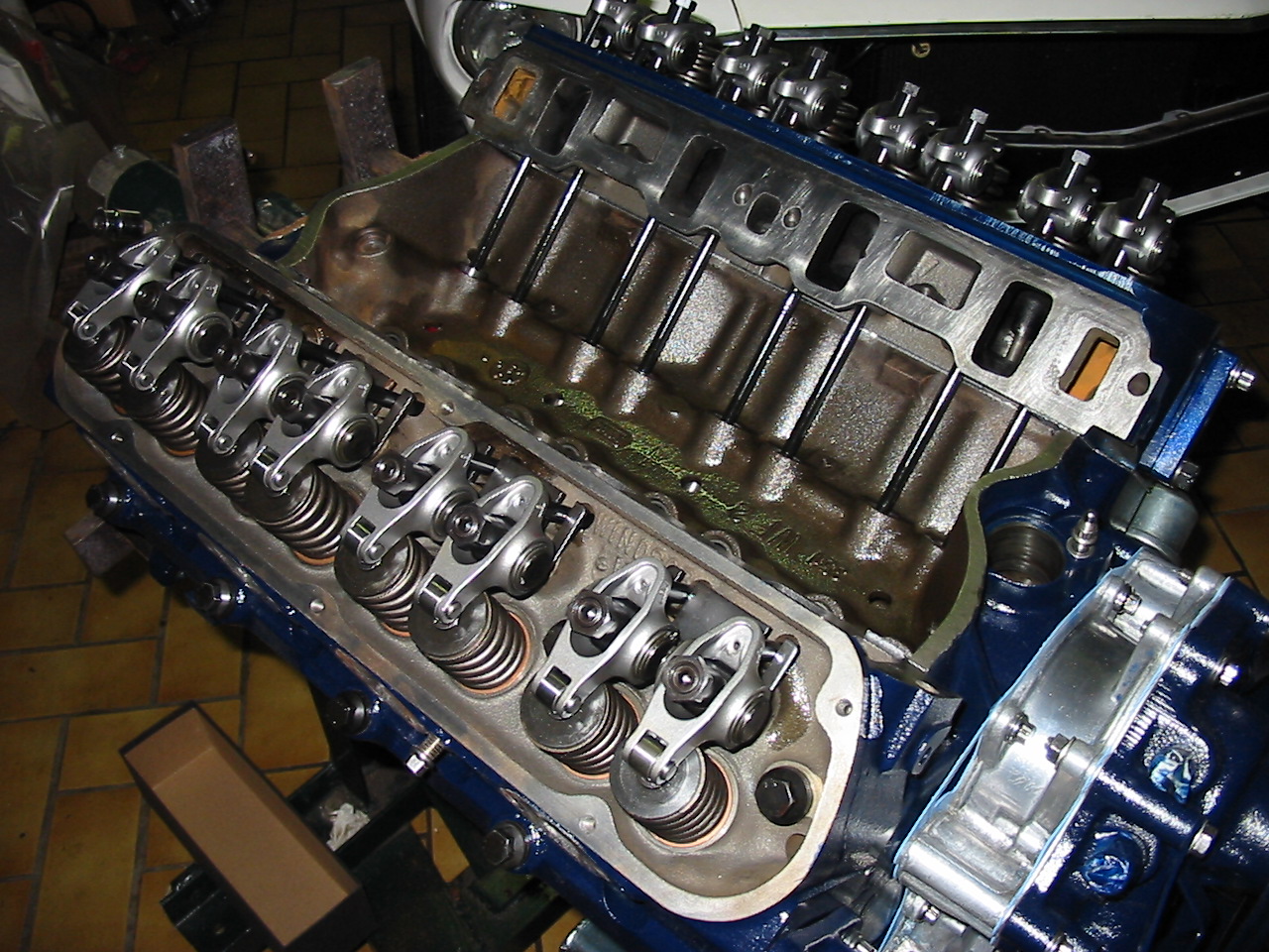

J'ai oublié - petite tof sur les culbuts quand-même après pose, remplacement des studs en 7/16in et réglage (précis) des guideplates.

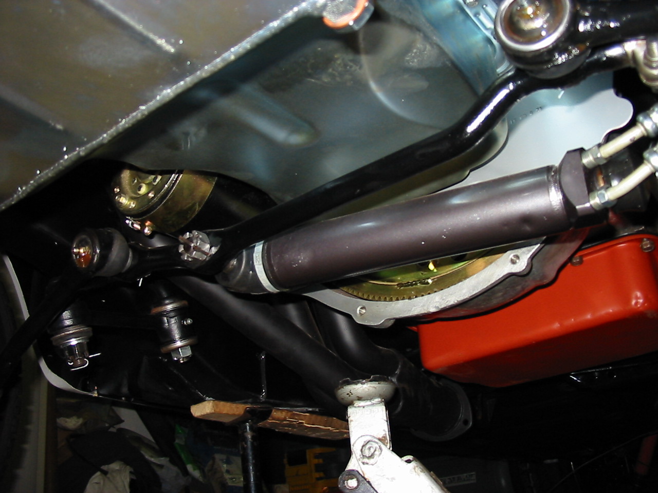

Aujourd'hui, j'ai décapé et peint mon nouvel arbre de transmission plus court et plus gros. Il partira cette semaine avec le yoke neuf pour se faire équiper de nouveaux croisillons puis il sera équilibré à 3000 trs/mn.

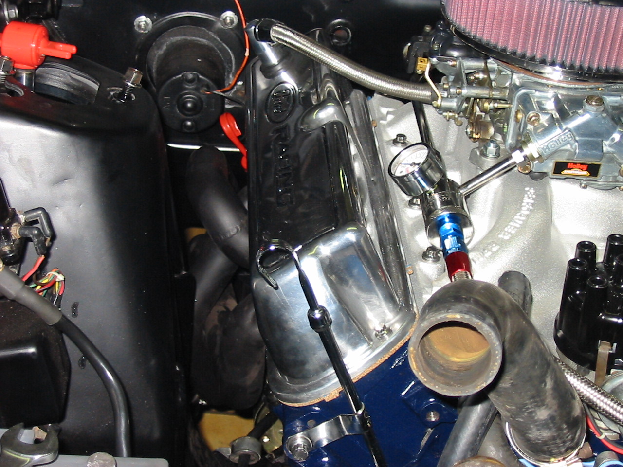

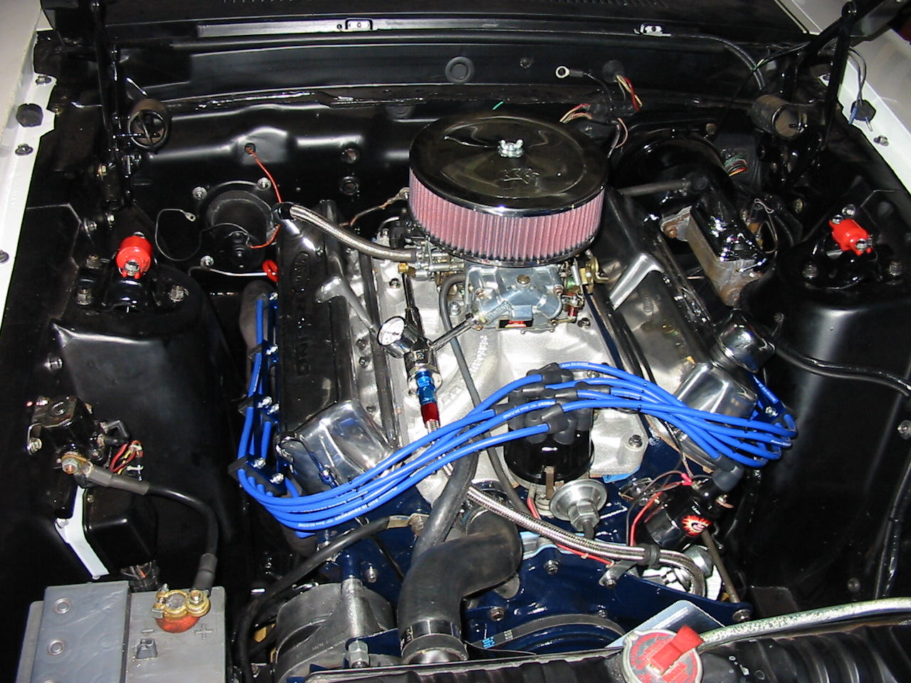

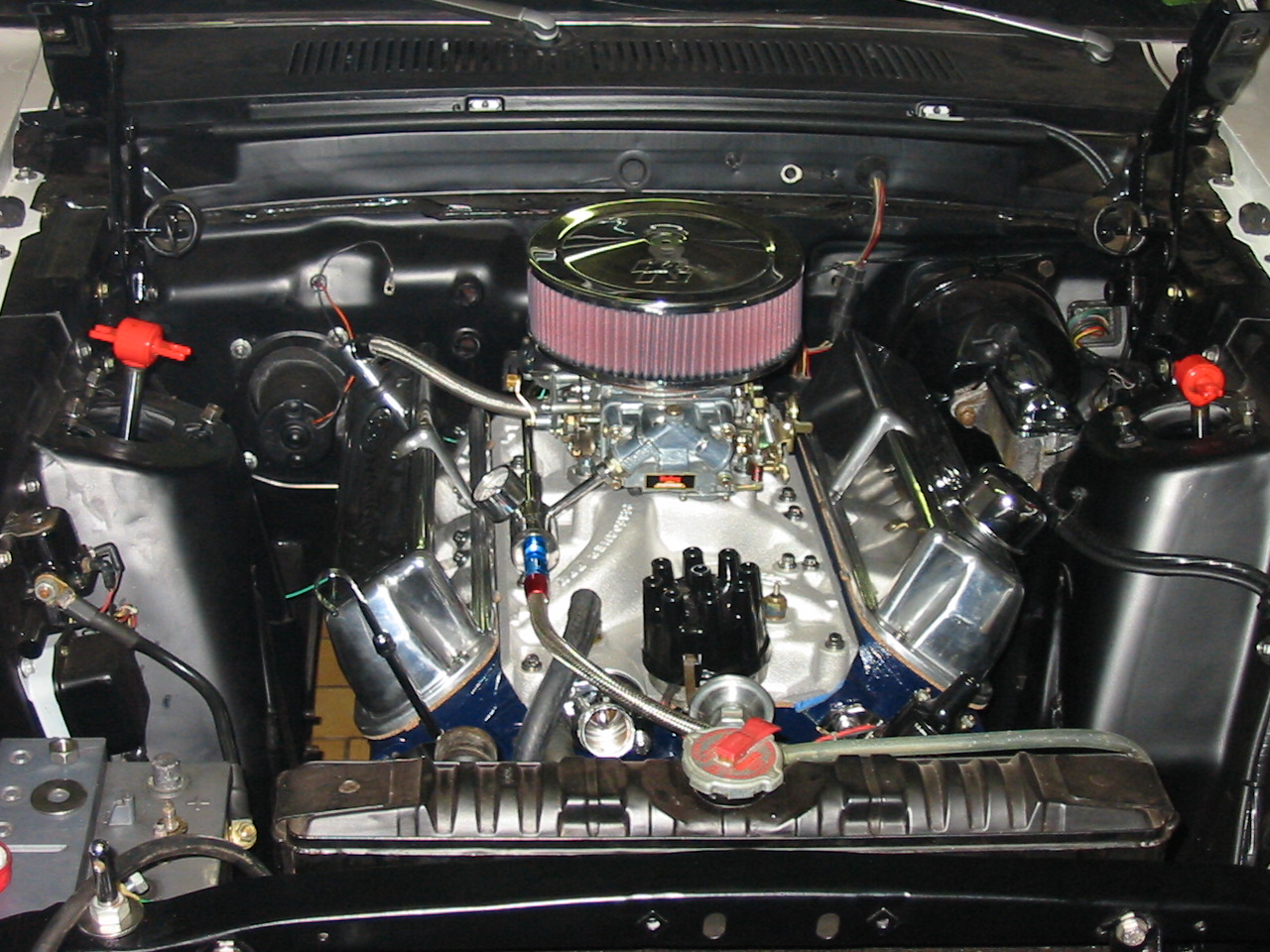

Pour les fils voilà le résultat final. J'aurai souhaité plus serré sur les caches culbuts mais j'ai finalement opté pour une plus grande courbure pour le débattement de l'allumeur
Aussi j'ai positionné l'allumage du cylindre n°1 à l'opposé du repère, c'est plus propre - ca permet au fils de moins se croiser. Pour le 1 par exemple, il est tout de suite devant au lieu de contourner ou traverser l'allumeur...
Bon je ne suis qu'à moitié satisfait de l'esthétique, je pensais que ca serait plus discrèt. La couleur y est sûrement pour quelque-chose :unsure:

Je trouve ton compartiment nickel, bien ordonné, et ça claque. :blink:
