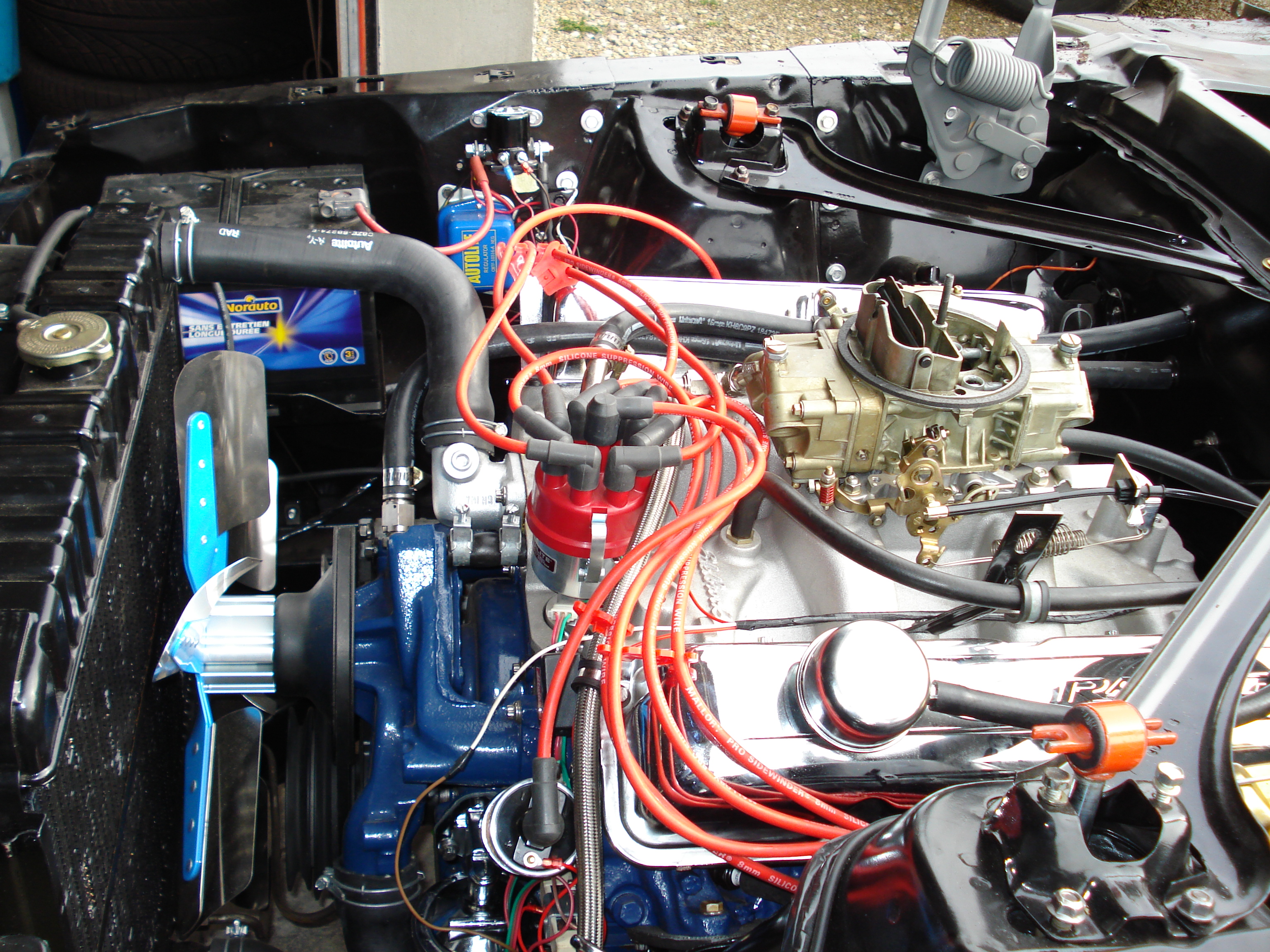

voila quelques photos du moulin terminer
#530 Lancelot
Posté 21 March 2008 - 07:07 PM
Beau !!
#531 Alexstanger
Posté 21 March 2008 - 07:13 PM
Beau !!
c'est grace a toi tout ca B)
#532 Lancelot
Posté 21 March 2008 - 07:42 PM
Heu... tu es bien modeste, j'y suis pour pas grand chose, mais je suis ravi d'y avoir contribué !! C'est quand même une sacrée bestiole !
#533 Exxodus
Posté 22 March 2008 - 03:37 PM
Wow ... pas mal en effet, une idée des chiffres de celui ci ?

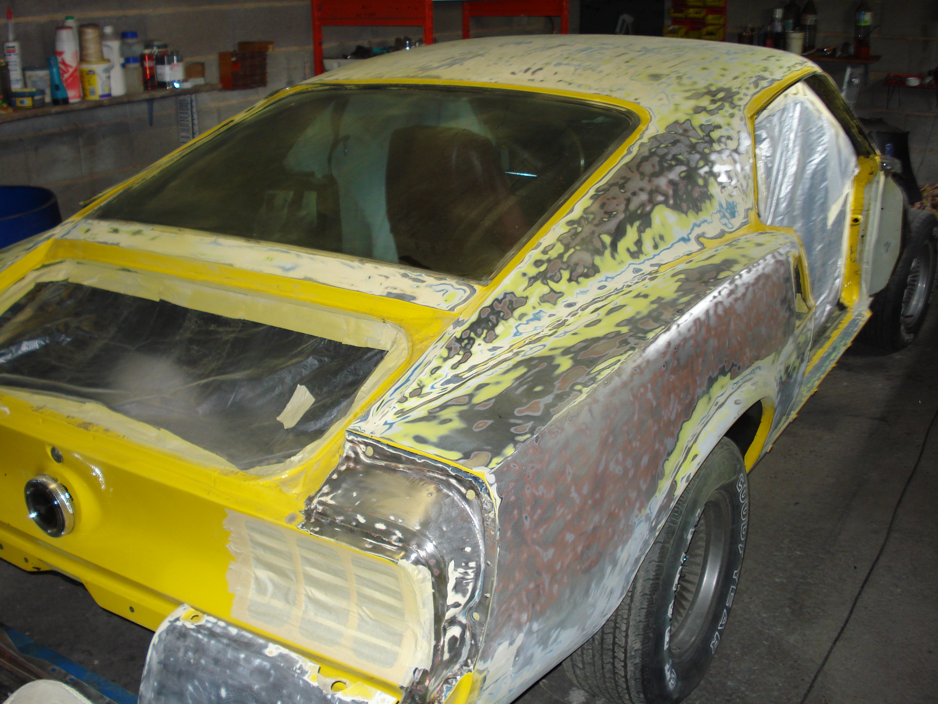

Posté 24 March 2008 - 01:21 PM
j'avais une semaine de vacances ou je souhaitais avancer un max mais finalement le temps aura eu raison de moi, impossible de poncer la caisse au garage ca fait trop de m*! voila ou j'en suis quand même 9 couche de peinture a enlever :blink: DSC00189.JPG
ailes, coffre, porte c'est fait, enfin jsute un portiere car l'autre a été bien masquer (2cm de mastique)
si j'ai refait des morceaux de l'interieur, le foldowm
j'espere avoir fini le poncage et l'emener chez le carrossier debut du mois prochain.
Voila
A plus
#537 fordever
fordever
  • 529 Messages :
  • Mustang:Mach 1 1970
Posté 24 March 2008 - 02:03 PM
Voila
A plus
Super boulot!! Tu pars sur un base saine et sans surprises!! :thumbsup_anim:
#538 coupe69
Posté 24 March 2008 - 02:06 PM
le pied c'est les petits endroits pas accessibles a la brosse :mrgreen:
bon courage pour le reste
#539 DID
DID
  • 475 Messages :
  • Interests:motard
Posté 26 March 2008 - 08:47 AM
Cà prend tournure ce ponçage ! C'est le passage obligé . . . noublie surtout pas les passages de roues la rouille adore les dévorer et transmettre le mail aux contours des ailes.
bonne courage :P
