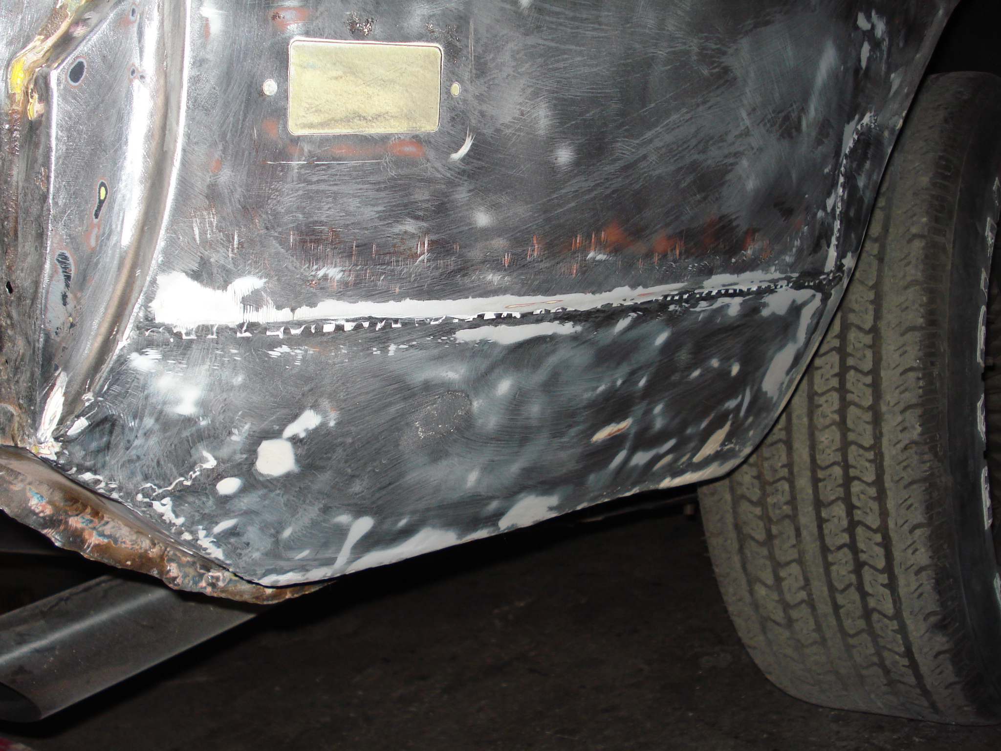

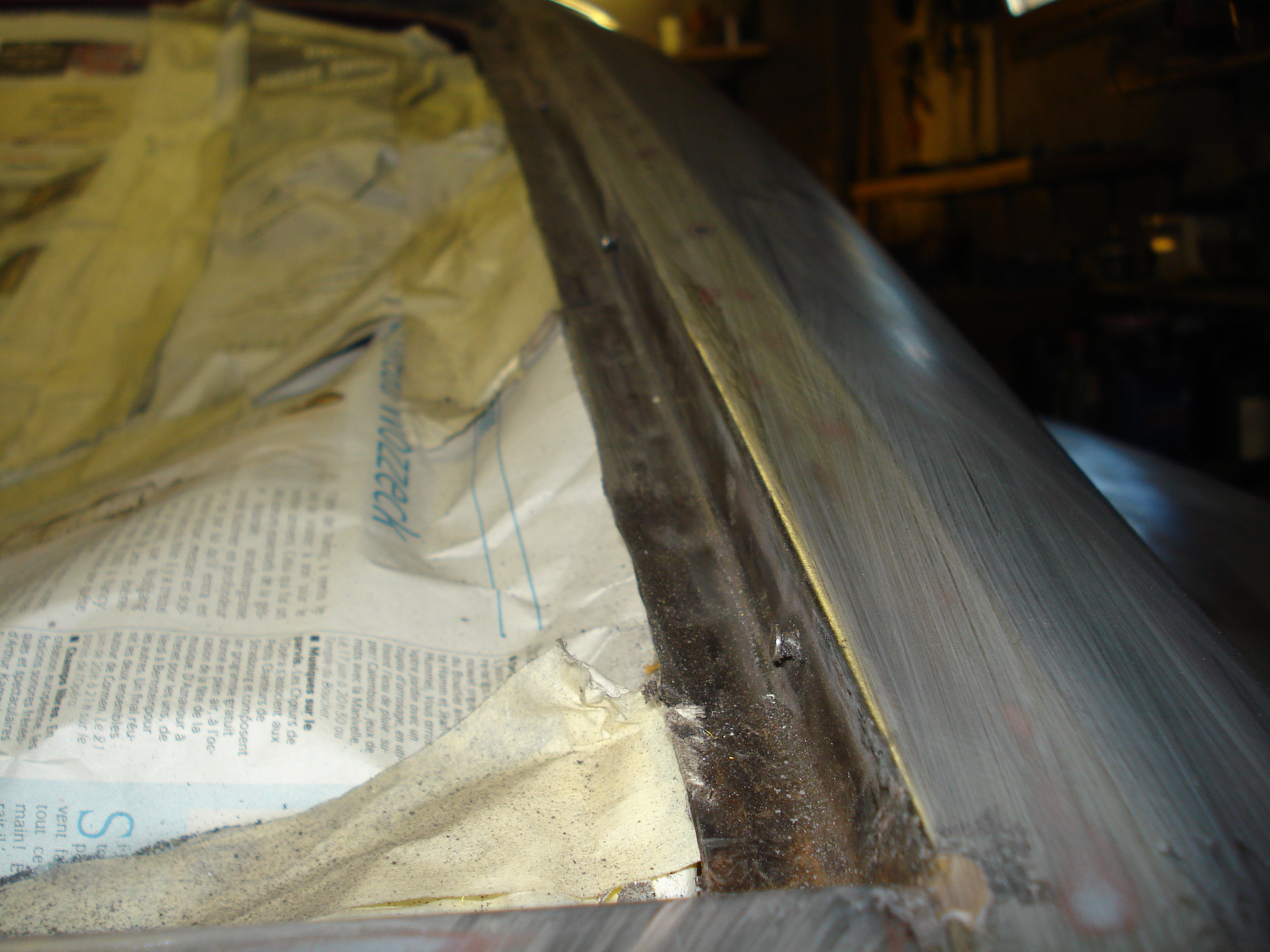

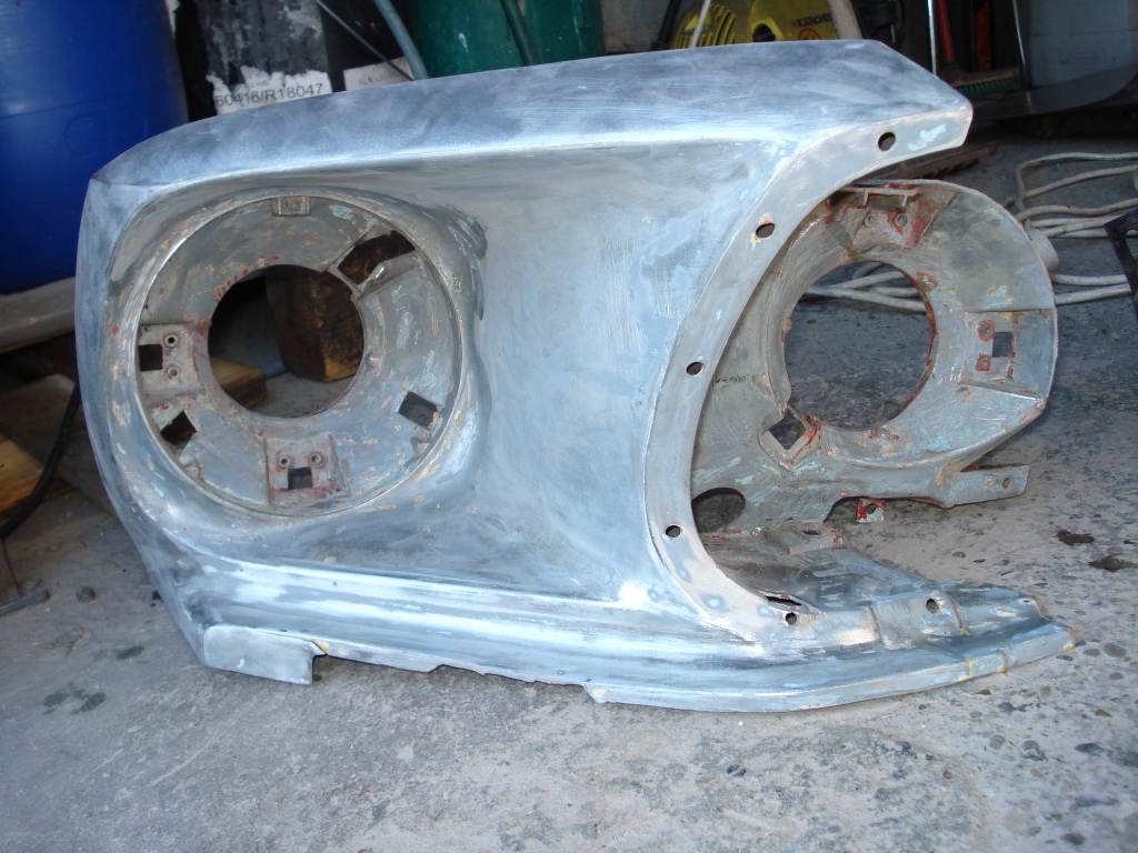

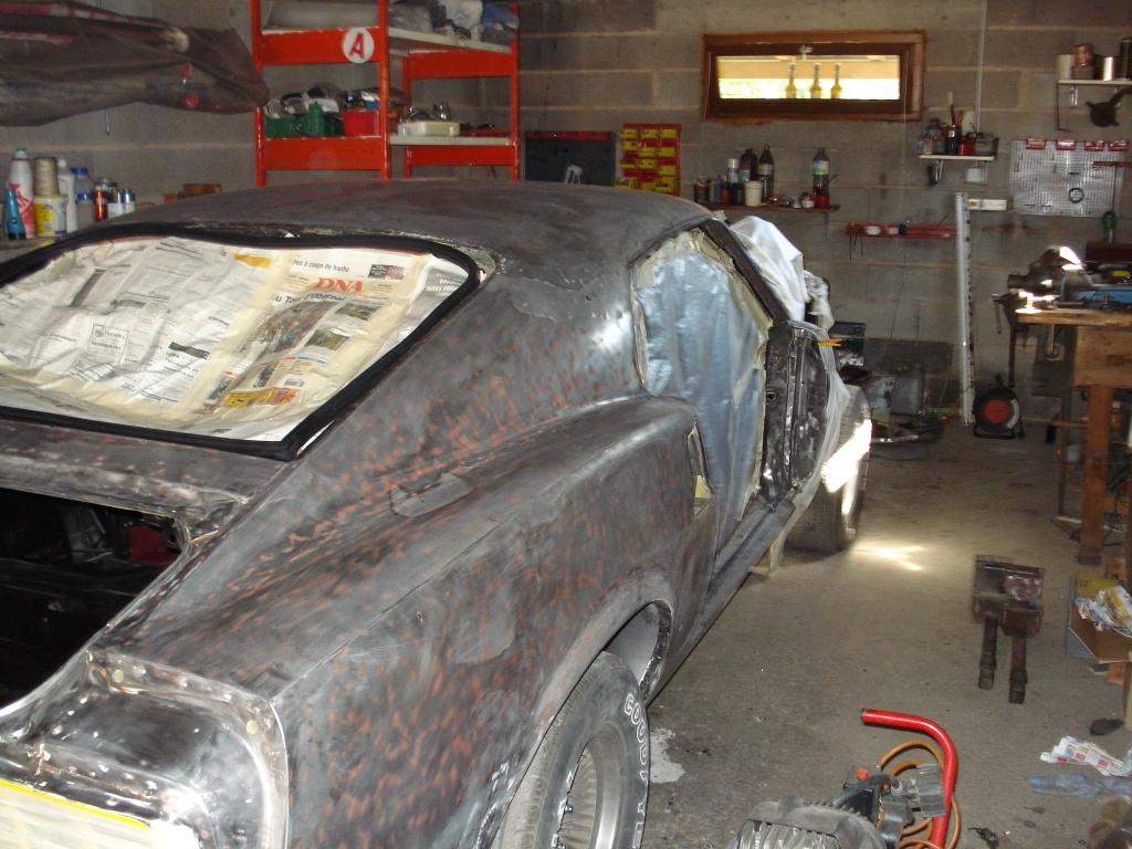

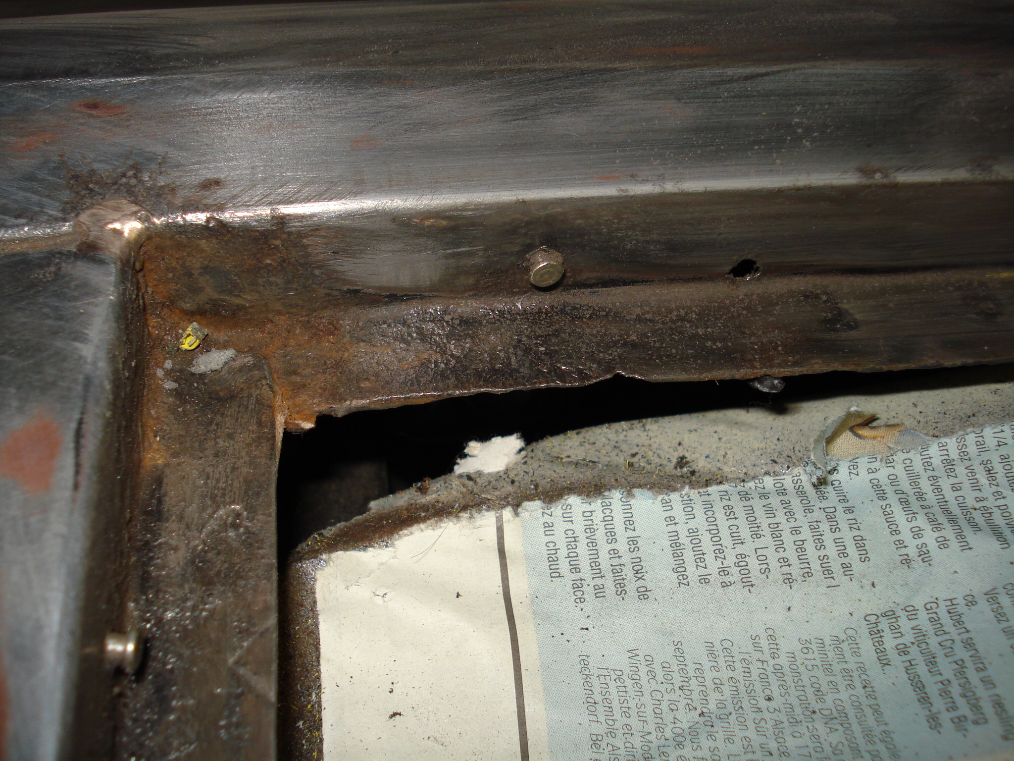

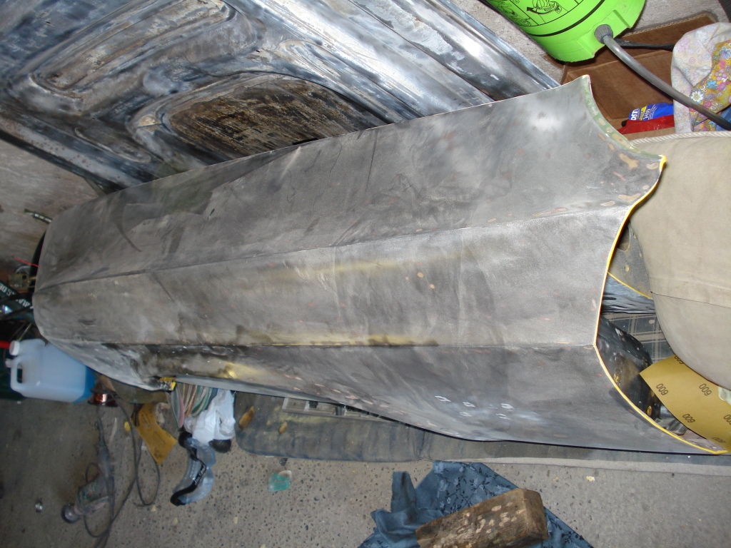

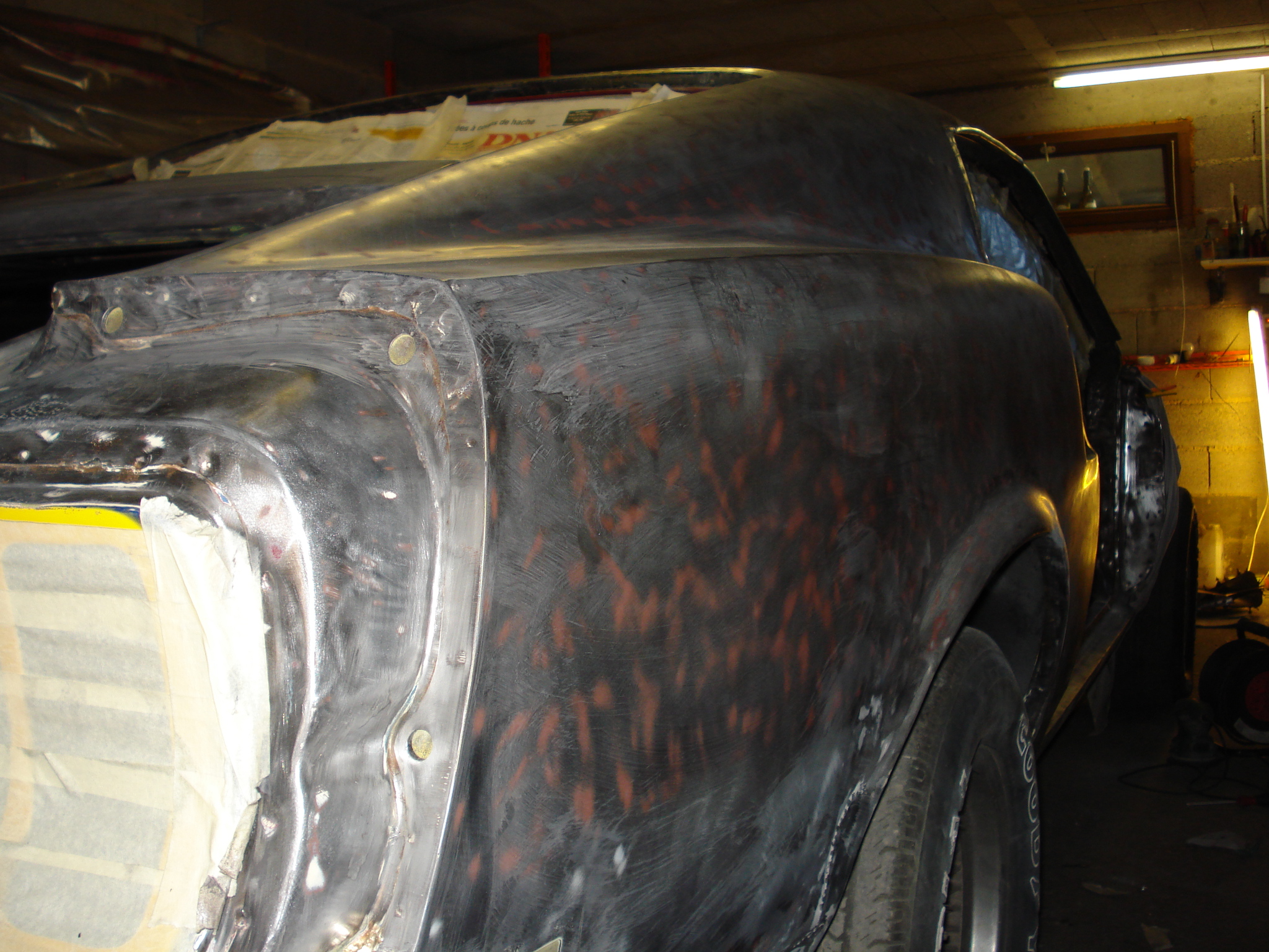

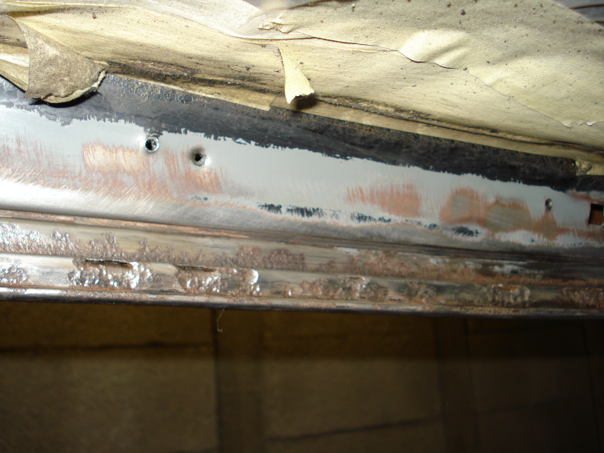

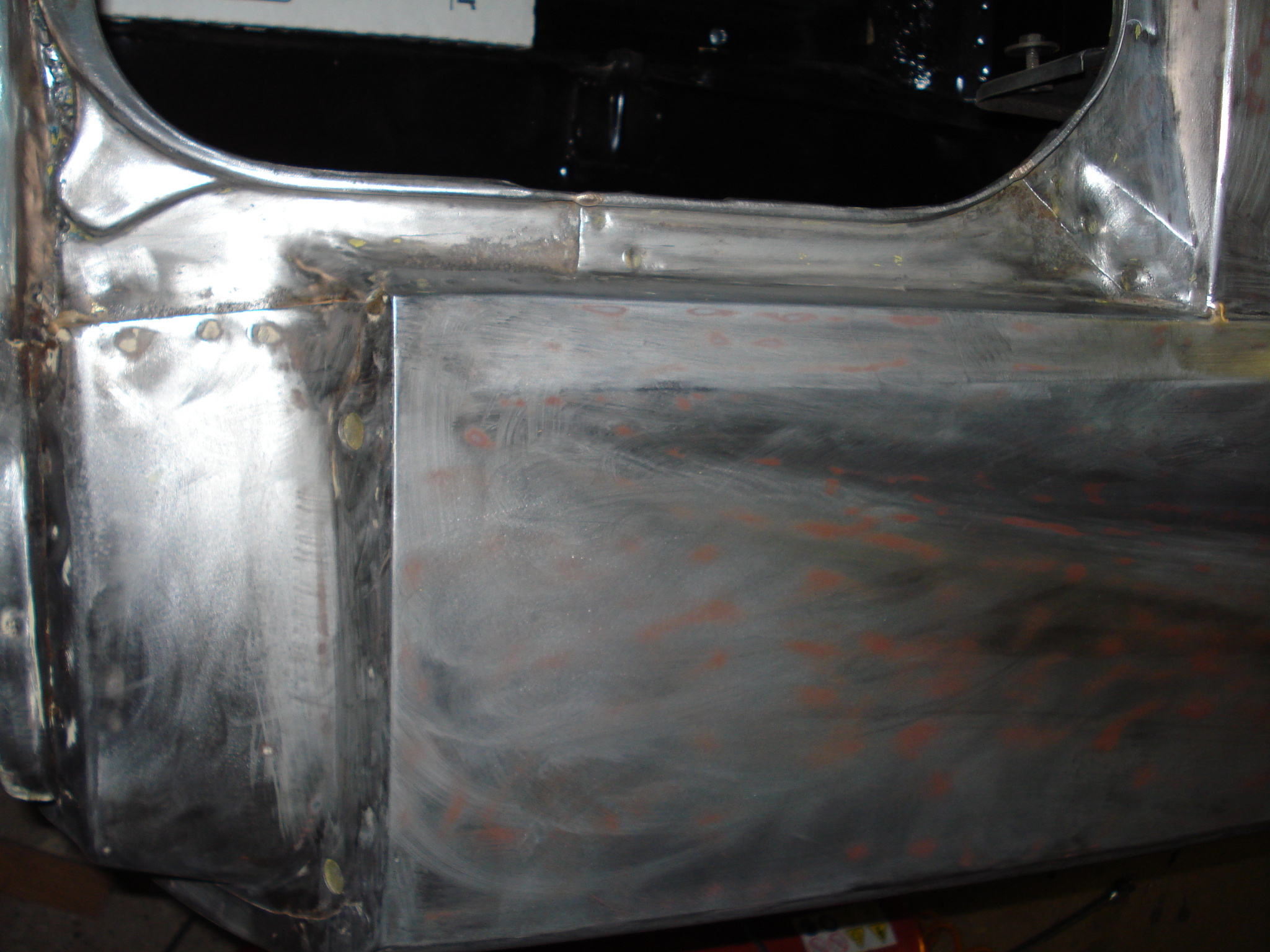

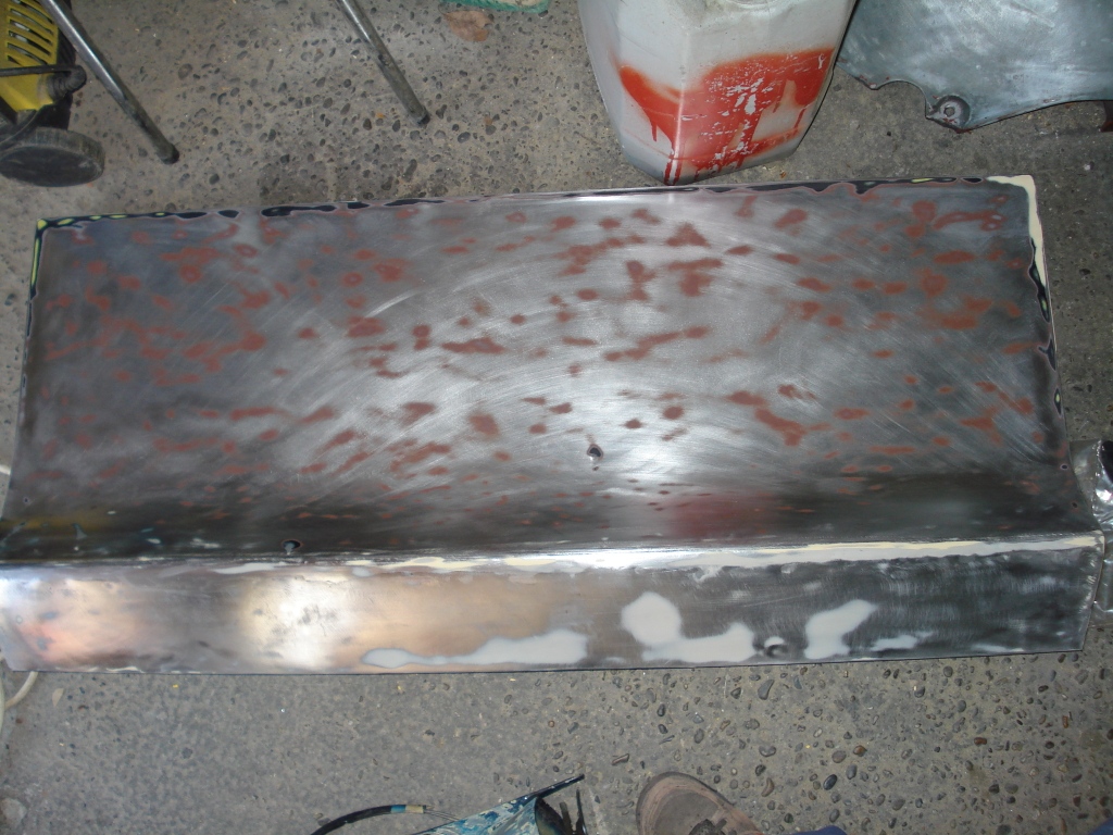

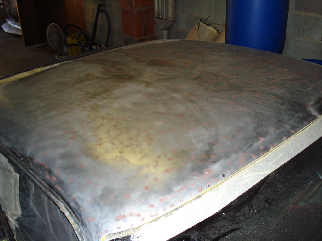

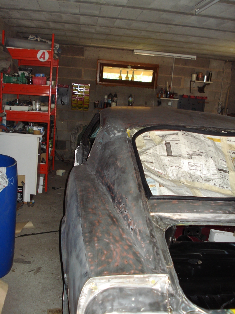

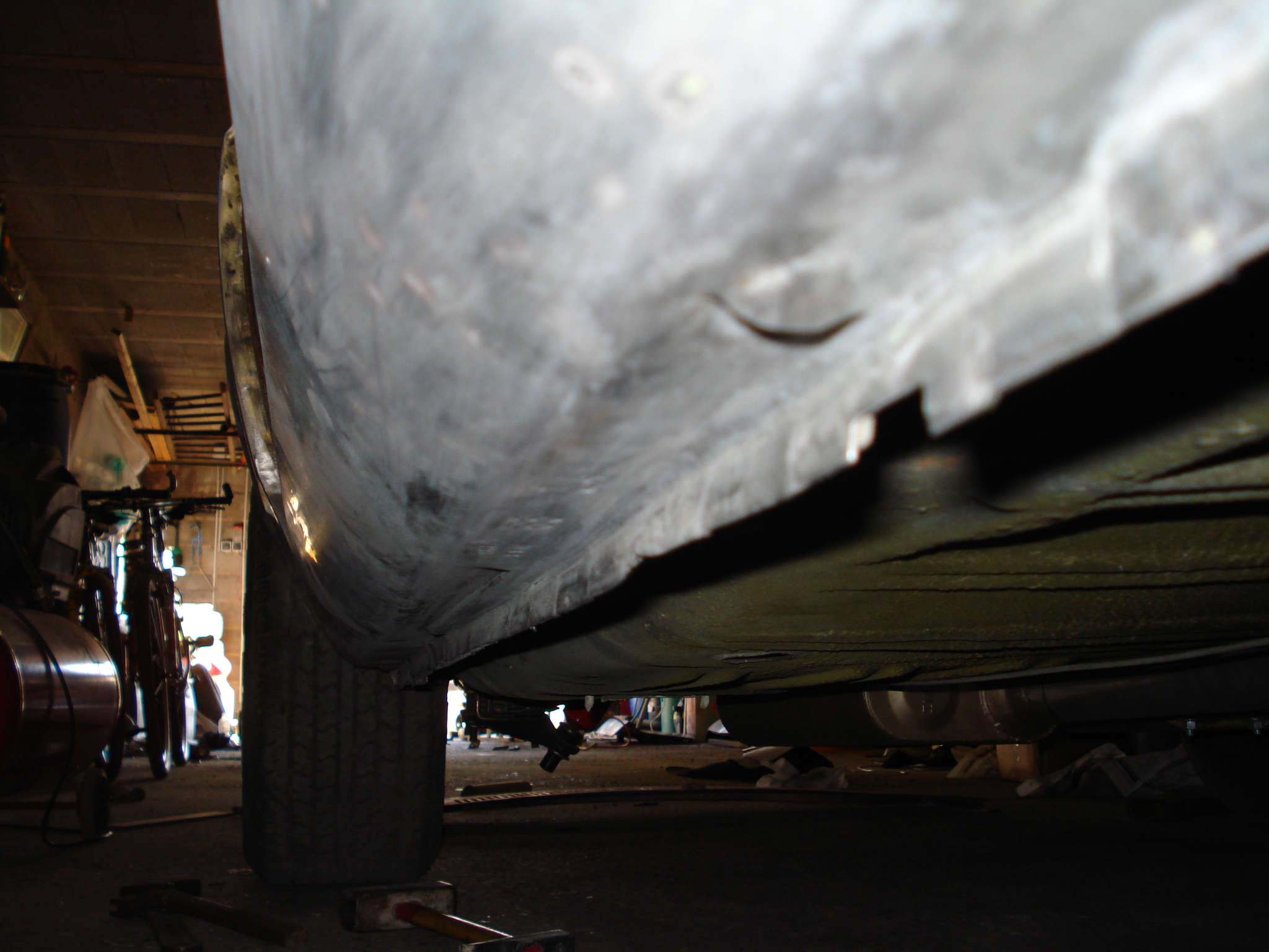

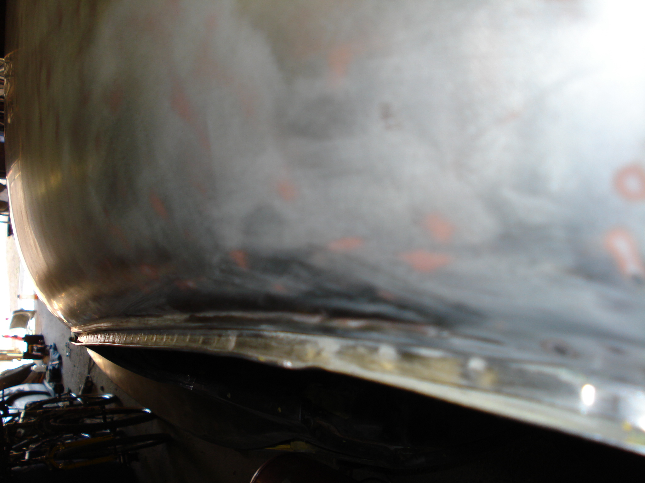

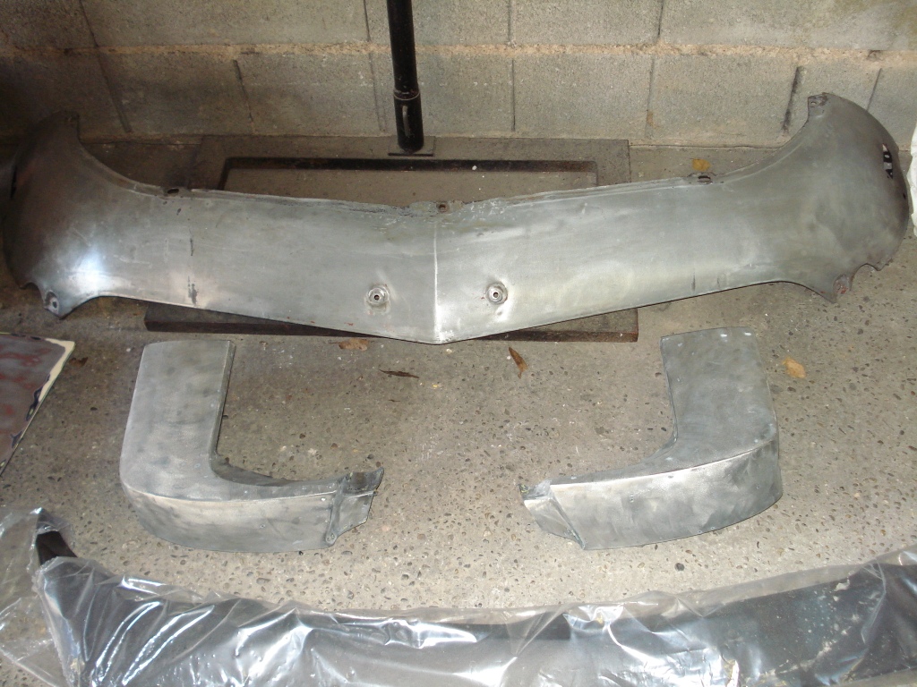

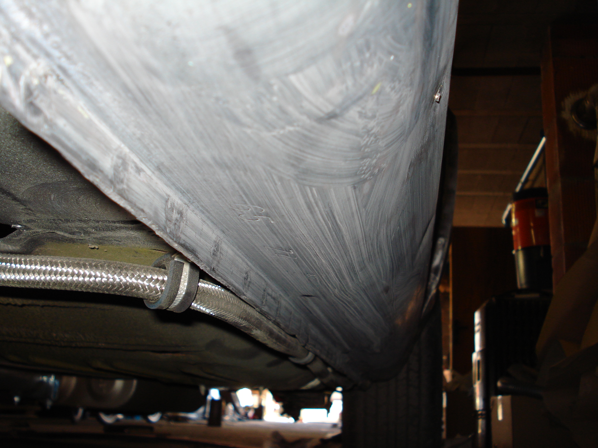

un peu d'avancement dans mon garage :mrgreen:
après un long, long, très long poncage je suis venu a bout des 9 couches qui recouvrait mon auto :rolleyes:
quelques photos d'illustration
vue d'ensemble
aile arrière droite
baie de pare-brise arrière
le seul petit dégat :P
aile arrière gauche
bas de caisse
goutière
juste en dessous <_<
le pavillon
les extensions
le coffre
au niveau problème, le panneau de la portière gauche HS, la malle arrière un peu abimé sur le dessous et un pare brise fendu
depart chez le carrossier demain soir 18h pour 3 semaines!
ensuite remontage et roule ma poule

C'est tout bon, pas de surprises ! Si les passages de roues arrières sont comme l'extèrieur la mise en peinture ne devrait pas trop trainer :)
J'ai vu sur une photo de l'extension d'aile avant qu'il te manque un support de jupe et j'ai aussi le meme problème sur la mienne d' ou la question : est-il possible de rapporter cet élément par soudure ?
ELLE EST PAS BELLE LA VIE !!!
#550 Alexstanger
Posté 15 May 2008 - 07:33 PM
il faut juste changer le taillight panel et la jupe arrière que j'ai deja!
j'ai vu beaucoup de 69 sans cette patte de fixation... peu etre normal!?

:o t'as fendu le parebrise !!!!
Le telephone tu connais ? :P

Beau boulot t'as du passer des heures la dessus...
Tu as fais ca a la brosse montee sur perceuse + papier ??
A++
#554 Lancelot
Posté 15 May 2008 - 09:00 PM
Parfait tout ça !! Quelle couleur déjà, noir ?
#555 Alexstanger
Posté 15 May 2008 - 09:03 PM
même pas en voulant le sortir... mais en enlevant les clips des molding
A++
Que je ne saurais denombré
un peu de tout, disque a lamelles pour le débardage :P brose metalique sur meleuse et perceuse, ponceuse orbitale, puis finition a la main enfin au papier quoi
oui, tout noir B)

Tu as bien bossé, la caisse est saine, tu es tombé sur une perle ( où tu as bien expertisé la voiture avant l'achat!). ;-)
Bonne continuation!
