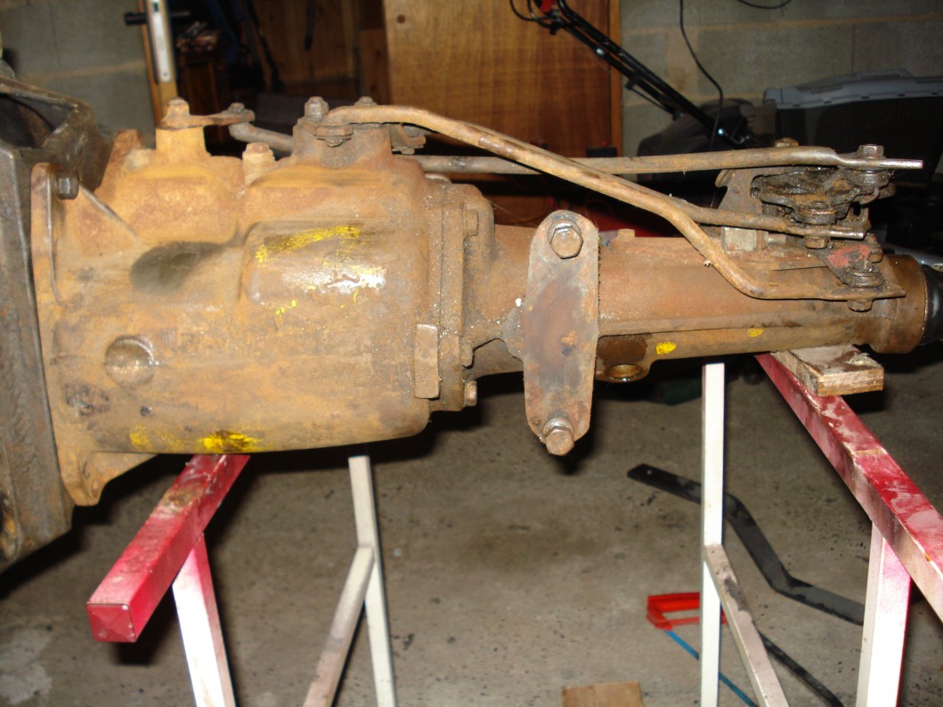

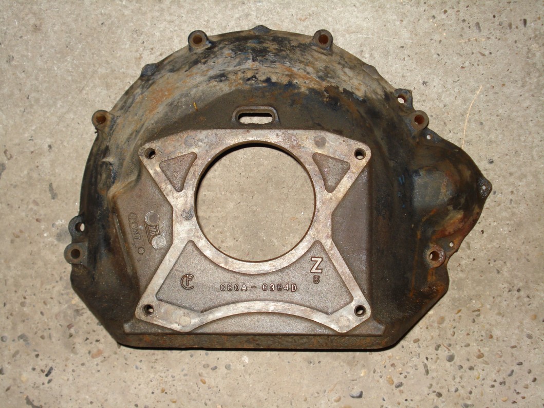

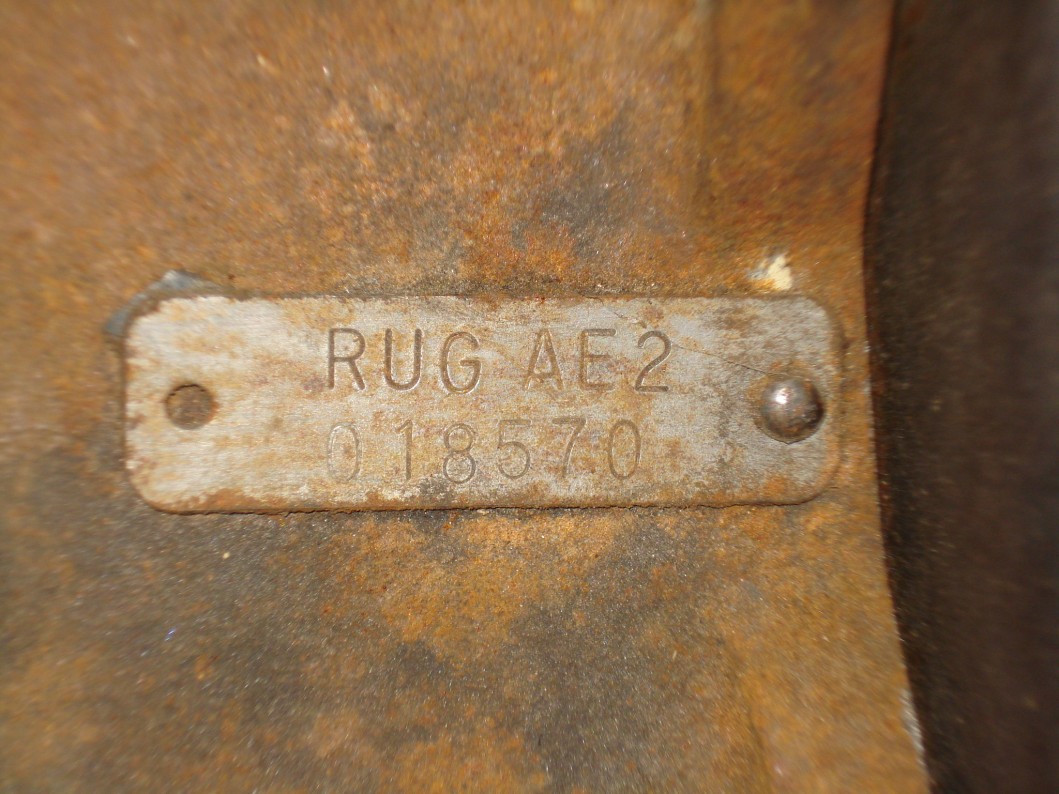

puis, récemment, gros coup de chance j'ai trouvé une toploader de Big block en 1 3/8 (merci Air-N) une "RUG-AE2" pour les fan des codes, ensuite une cloche d'origine 390GT et 428 CJ/SCJ (C6OA 6494-D)
me reste plus qu'a trouver tringlerie, support de boite, volant moteur et pédalier!

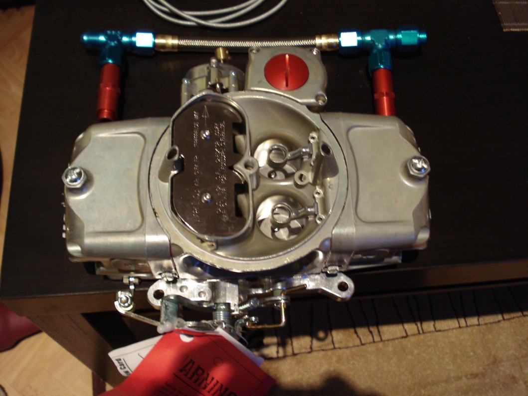

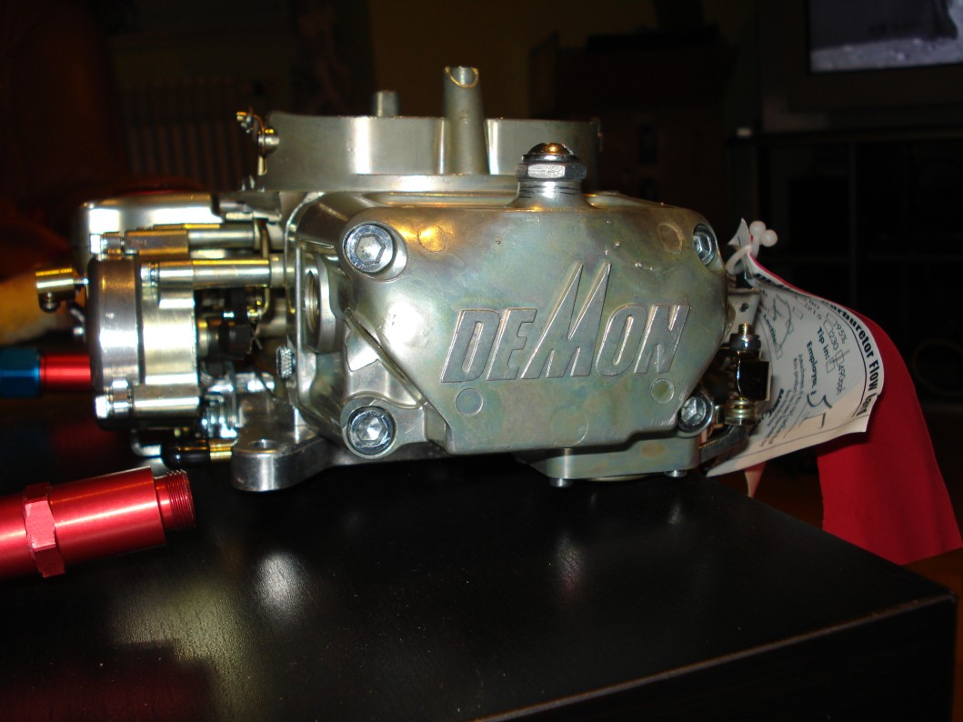

ensuite j'ai decider de changer de carbu, voici le nouveau: DSC01114.jpg DSC01116.jpg
Un barry grant speed demon 750cfm

Vous inquiétez pas au vu des photos de la boite, une fois restaurer elle sera toute belle

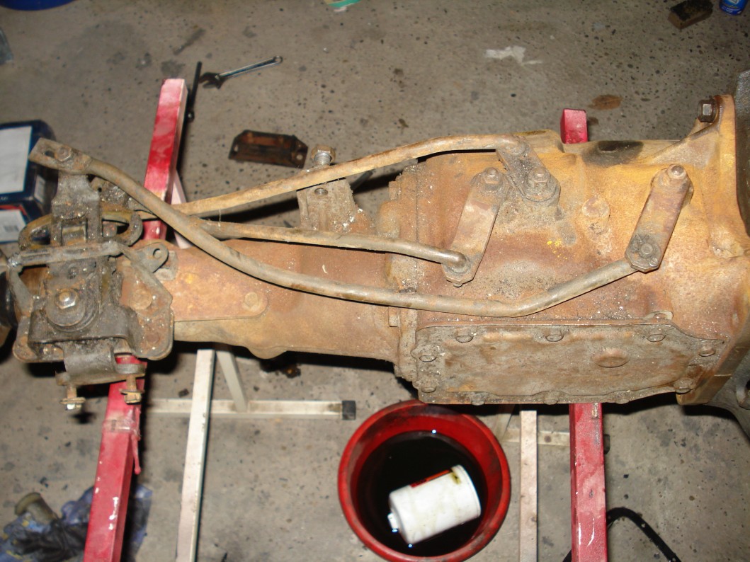

Autre souci qui s'est recemment ajouté, j'ai reussi a vendre ma C6 mais après deux jours de boulot elles refuse de sortir de la bagnole, les hookers l'en empeche! une vrai galère ces collecteurs jvous jure! seul solution, les redemonté et soulevé le moulin et encore c'est pas garantit!!!

salut Alex,pour ta boite qui sort pas a cause de ces pu***ns de hooker :mrgreen: j'ai les memes a la maison,tu sorts la boite seule sans la cloche et ensuite la cloche en la faisant pivoter un peu,elle doit sortir..Pour sortir la mienne j'ai du faire comme ça et ça passe ,faud etre deux c'est mieux surtout si t'es couché sous la bagnole
bon courage à toi,mais tu verras en faisant comme ça ,c'est good ;-)
#612 Alexstanger
Posté 18 February 2009 - 04:41 PM
Sauf que la c6 est un gros morceaux d'alu dont la cloche est solidaire du corps...
Je n'ai pas le choix de tourner la boîte sur elle même. Sauf qu'il y a une patte sur le coté (inverse au demarreur qui me bloque tout! Une vrai galère je te jure

crotte de bique! donc effectivement t'as pas le choix,faud que tu tombe les collecteurs :angry: et les remttre ensuite......grand moment de bonheur :mrgreen:
Elle a une utilité (sur ta voiture) cette patte??
Sinon, troncçonnage...
#617 Alexstanger
Posté 20 February 2009 - 12:51 PM
c'est la solution que j'ai retenu je viens juste de chercher un kit de disque a tronconner dremel!!! :mrgreen:
