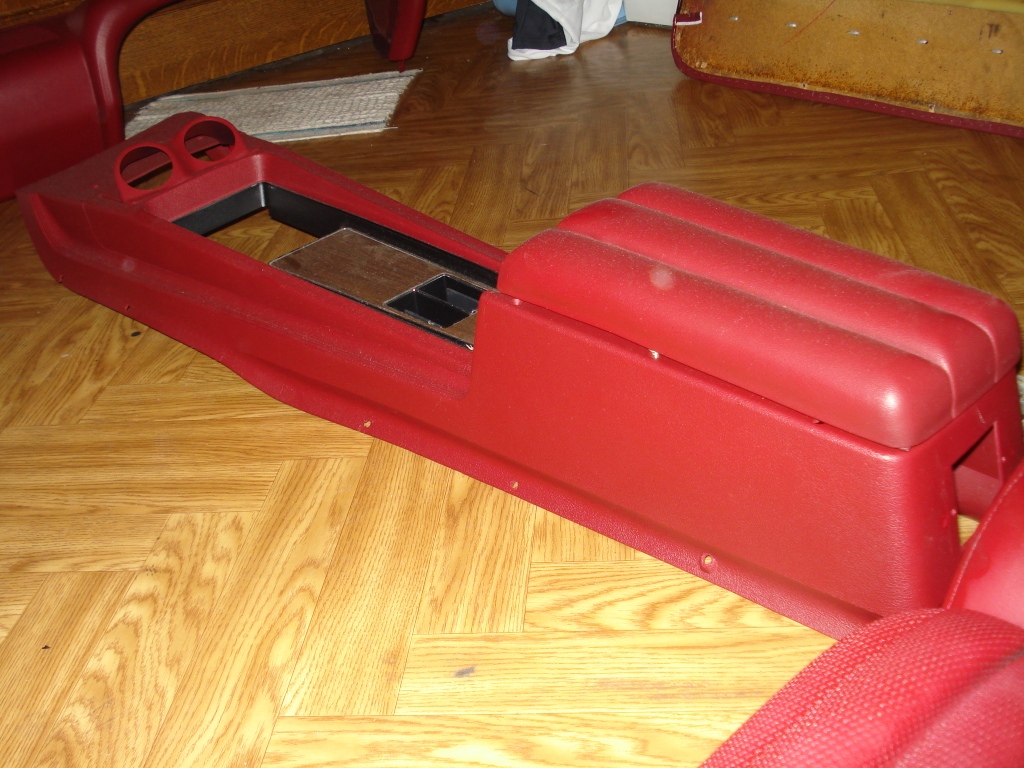

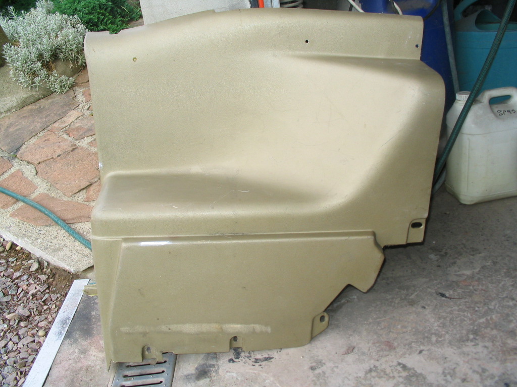

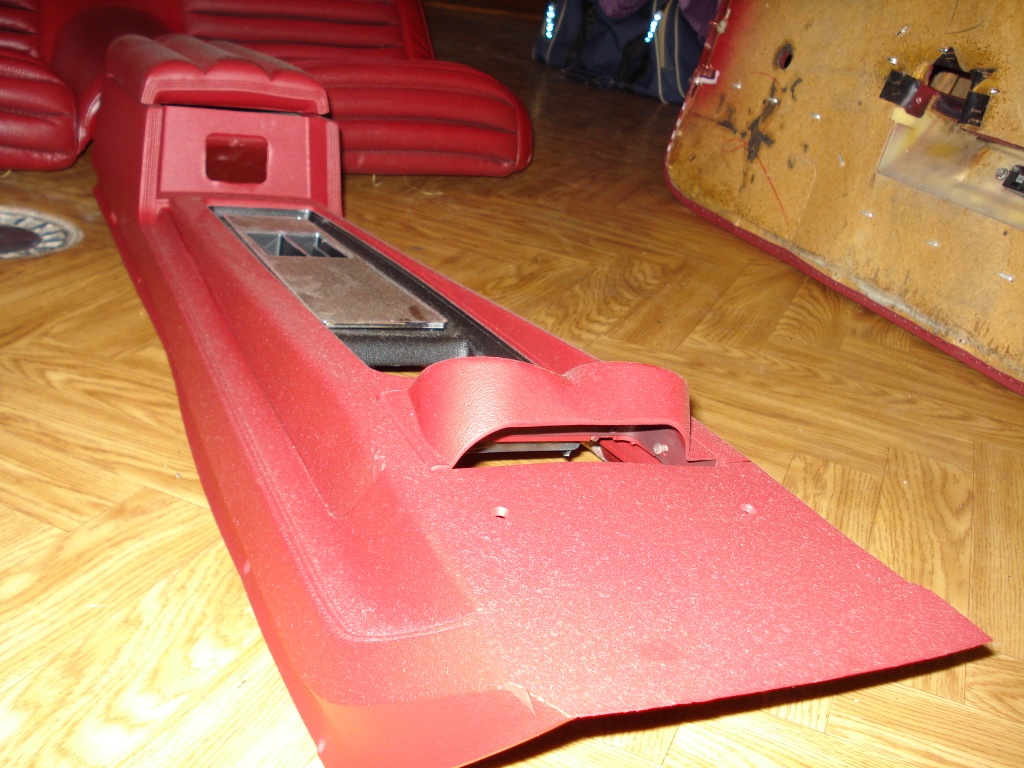

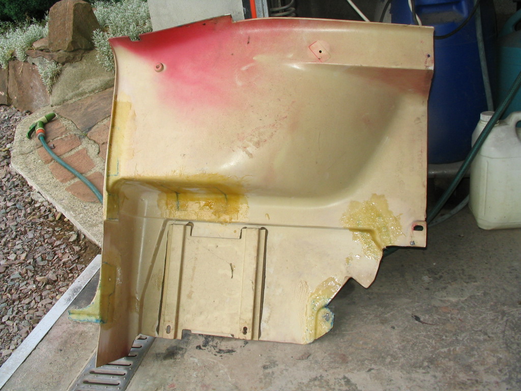

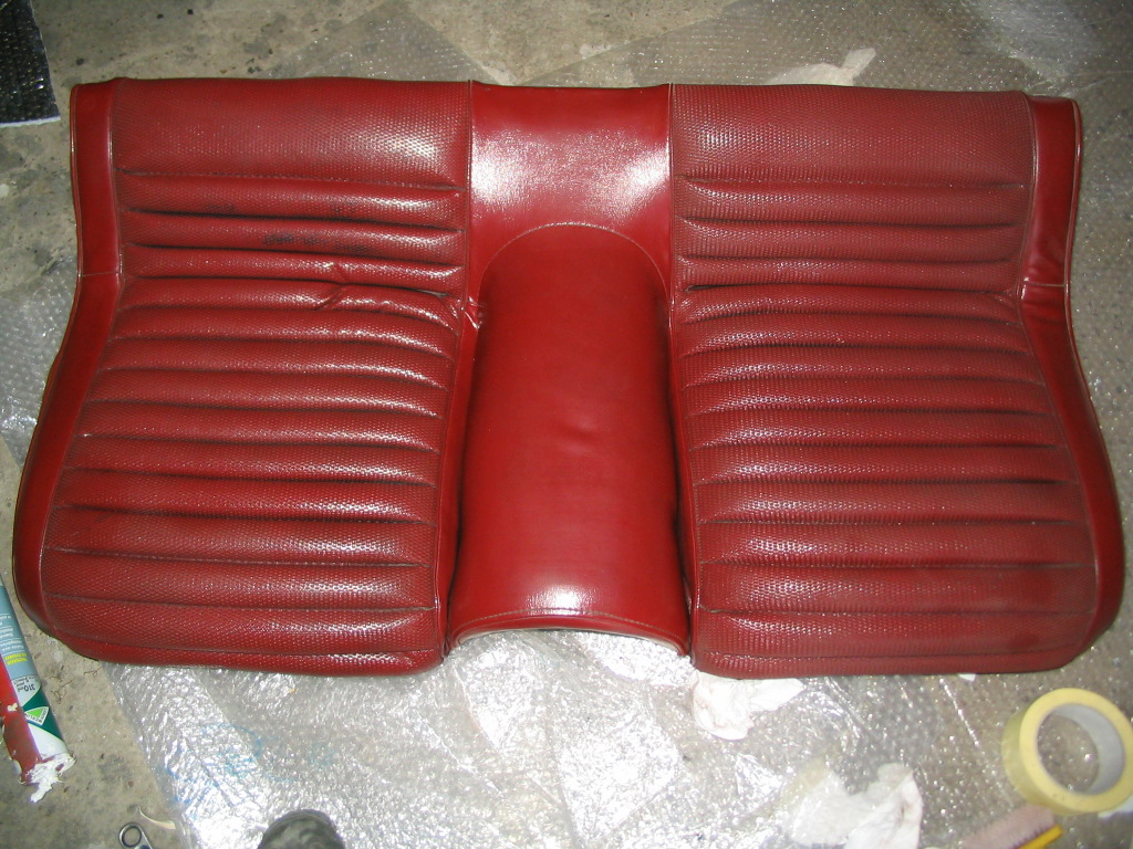

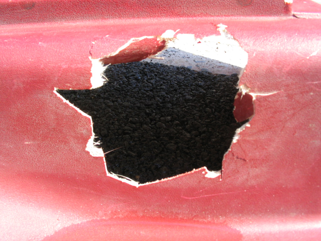

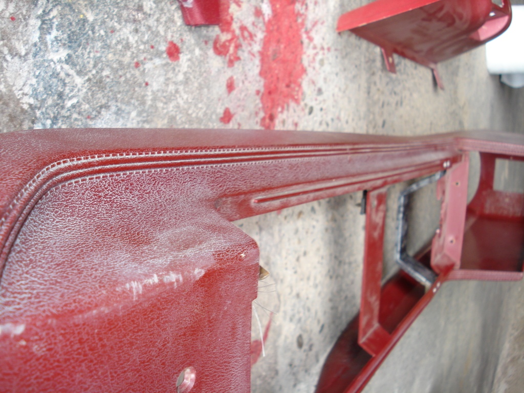

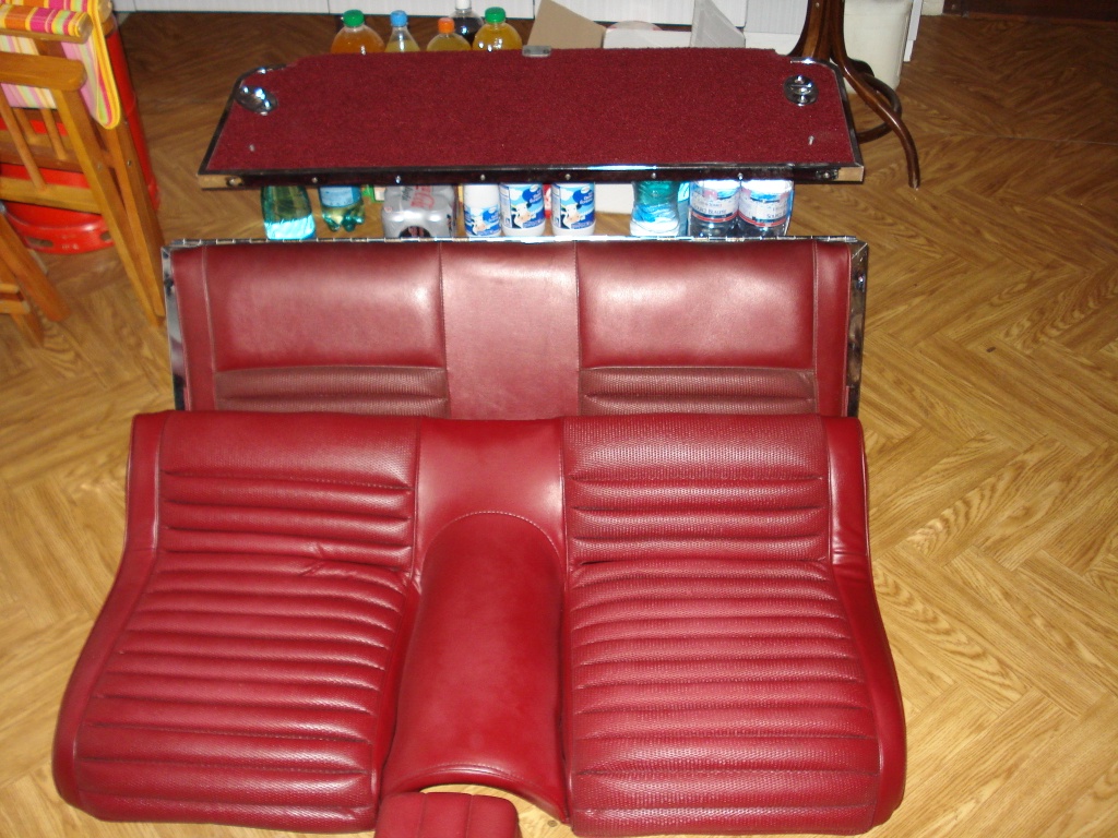

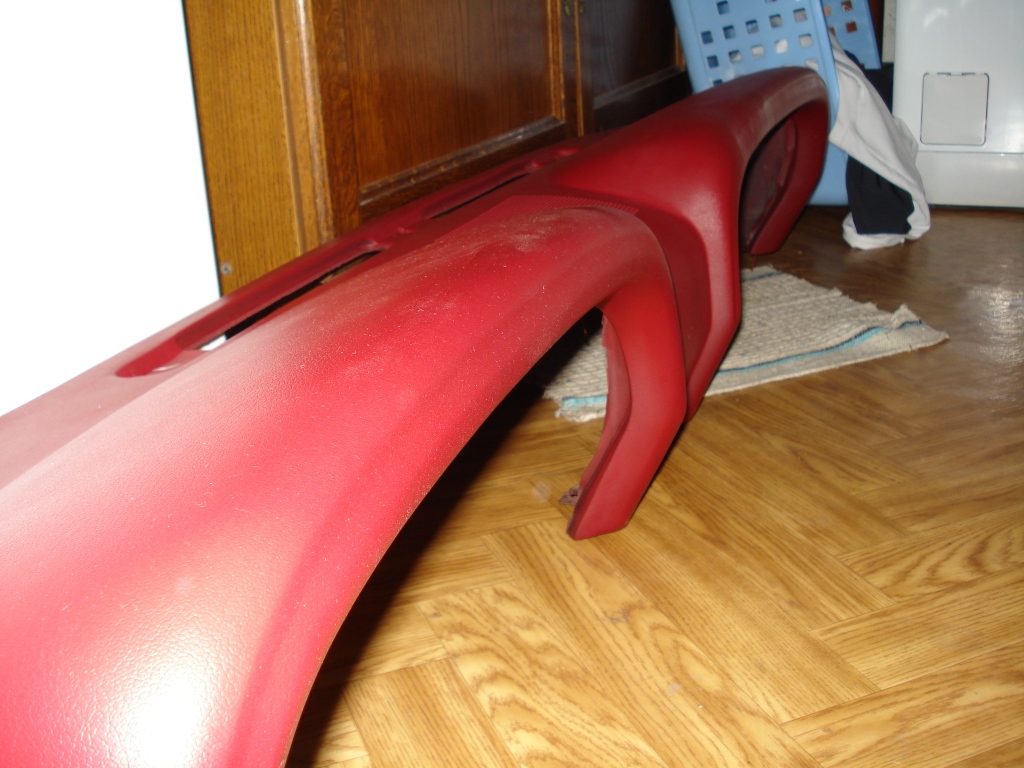

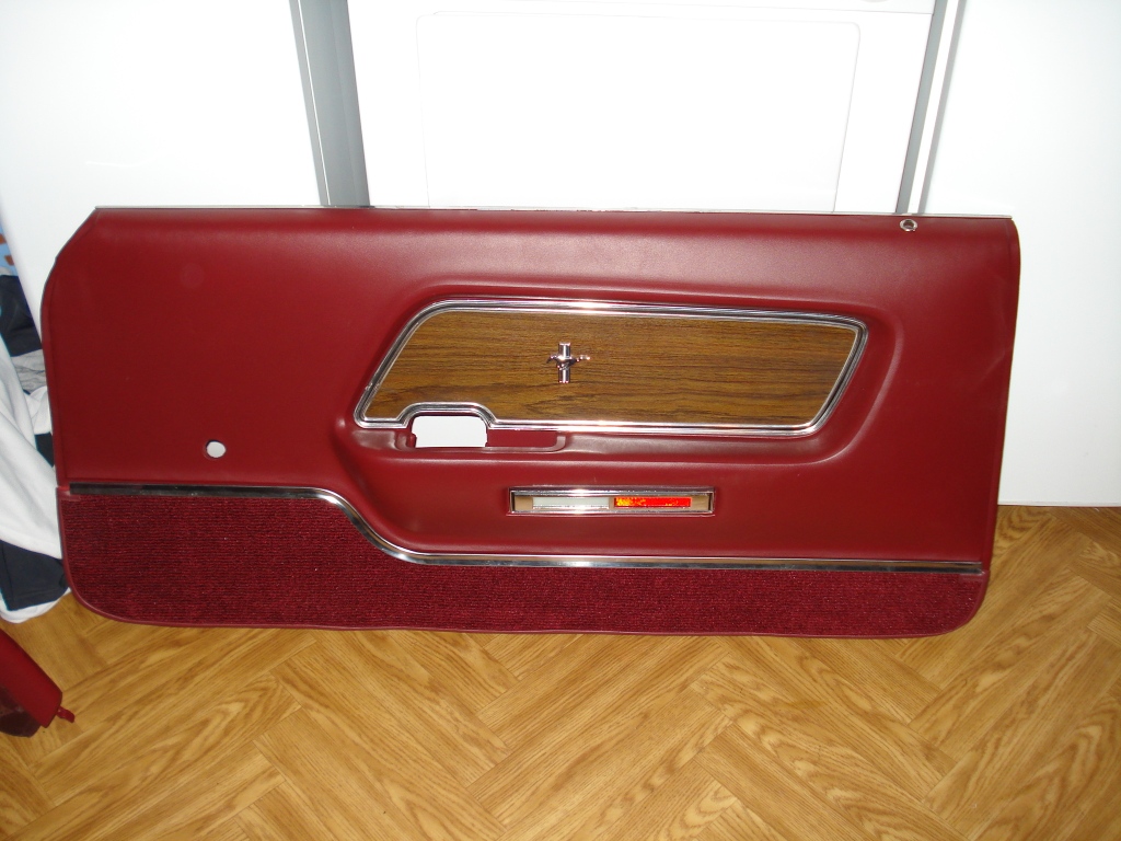

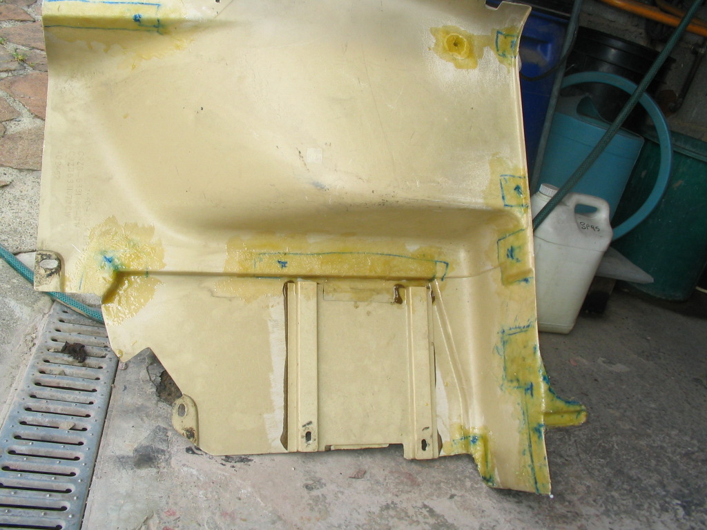

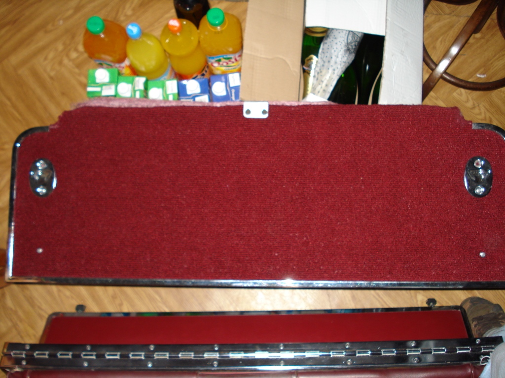

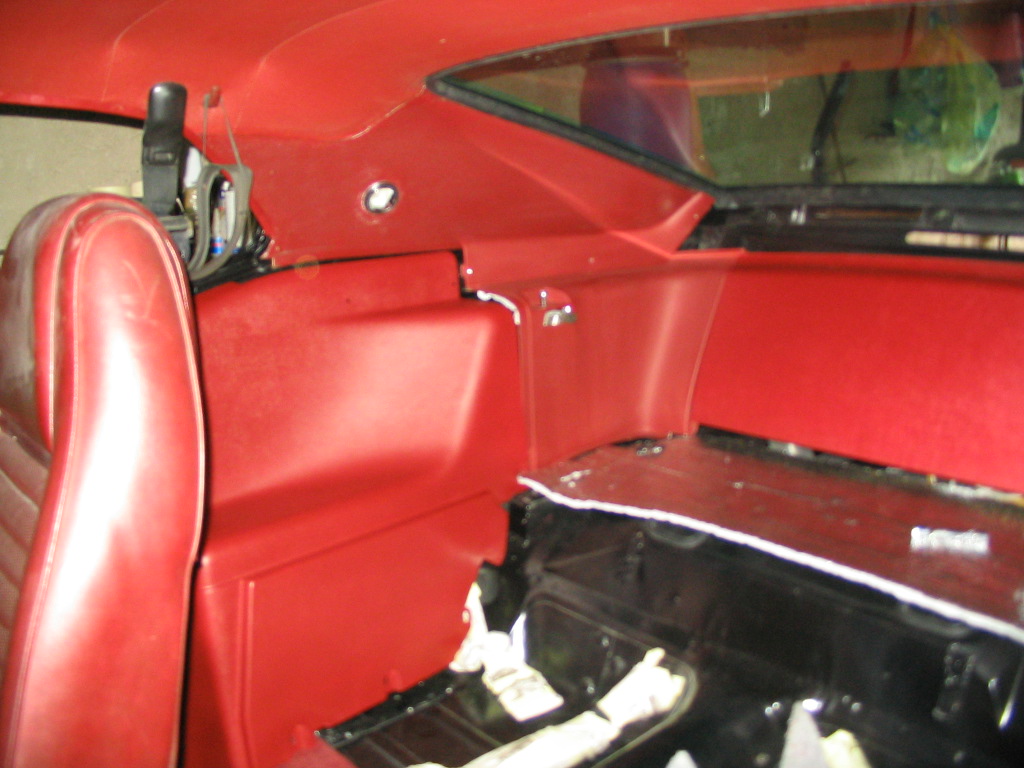

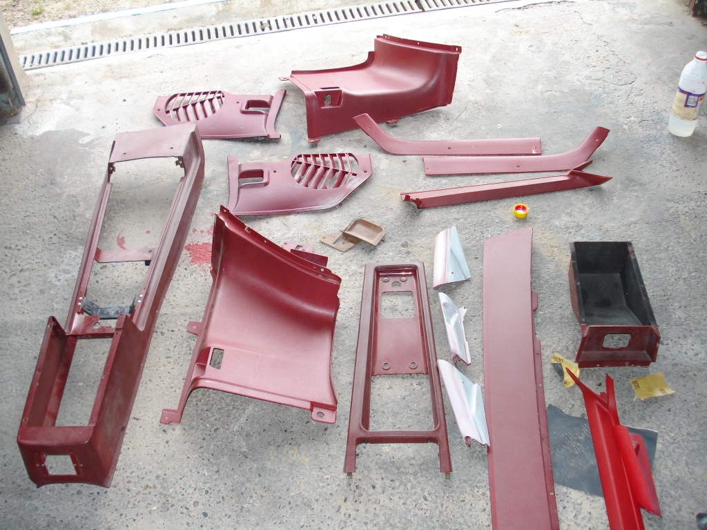

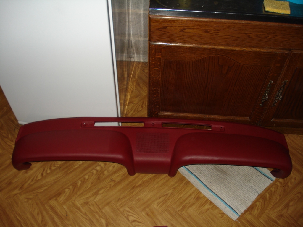

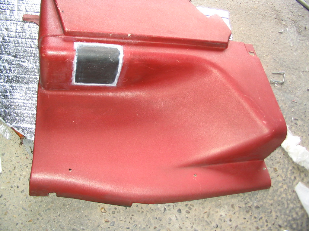

voila quelques cliché de ce qui a été fait au niveau de l'interieur
puis la conversion en boite méca suit son cours

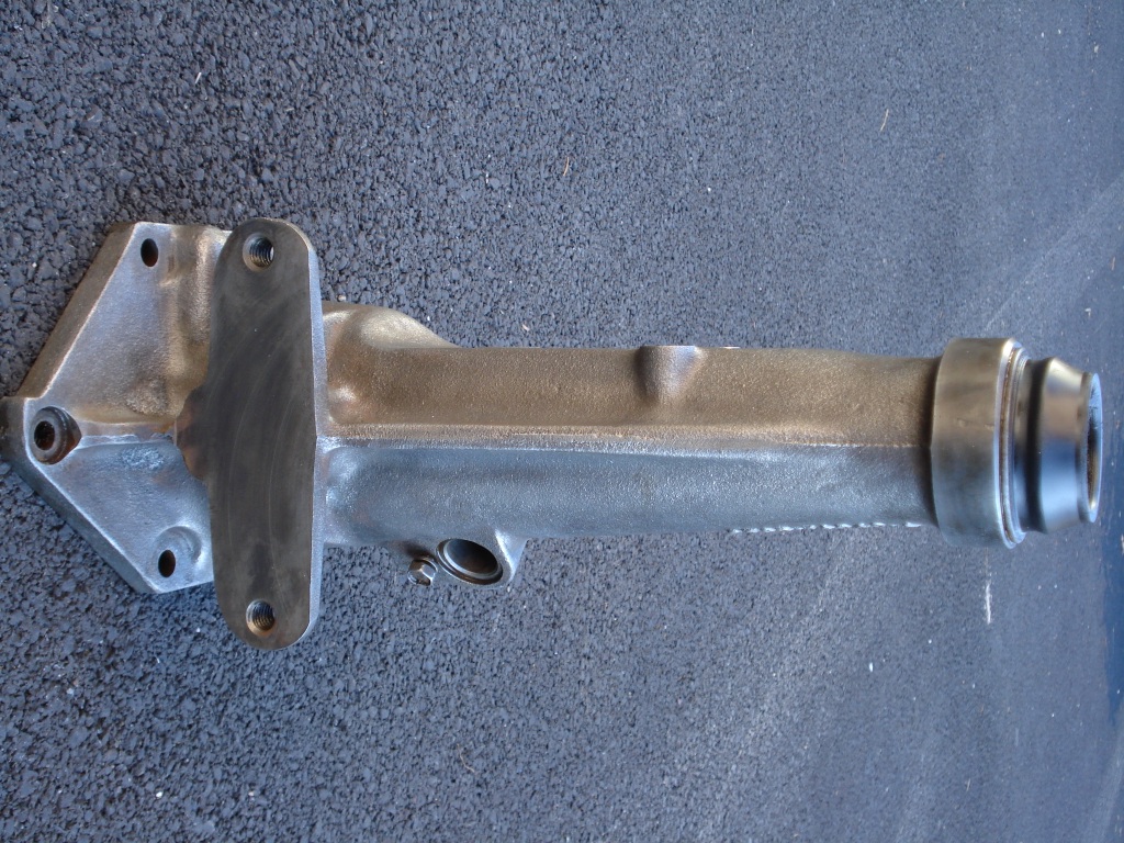

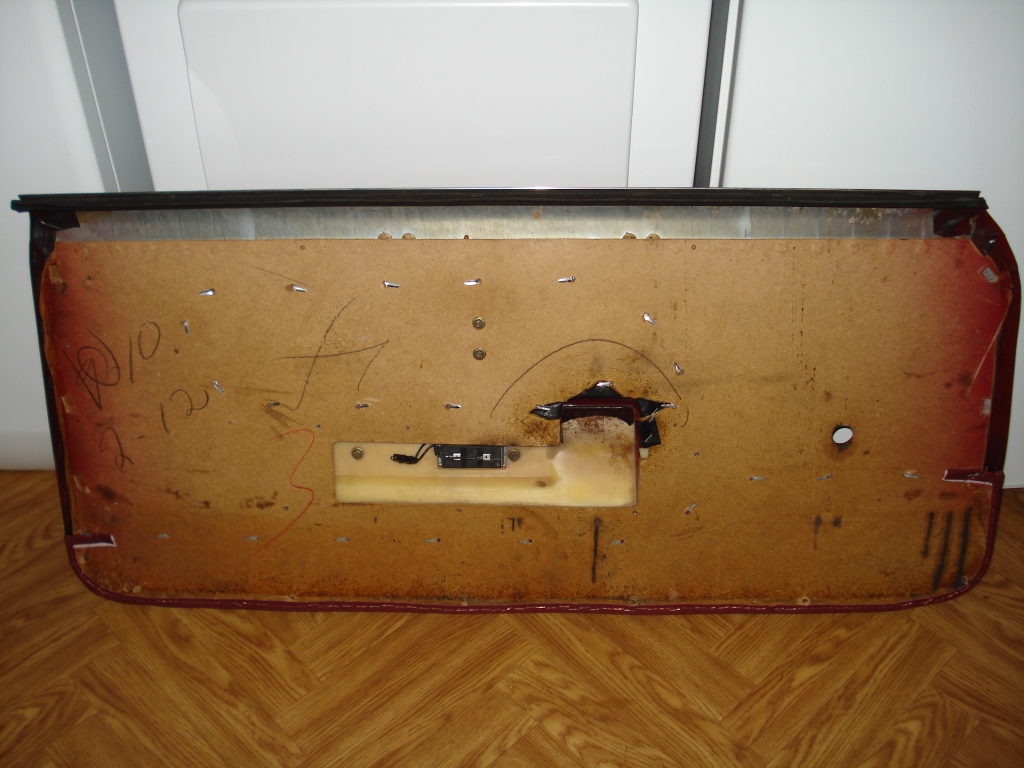

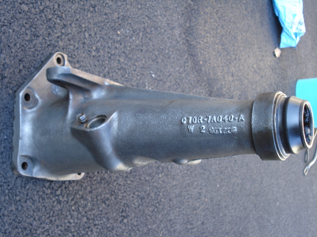

Posted 27 April 2009 - 07:04 PM
une petite mise a jour s'impose ;-)

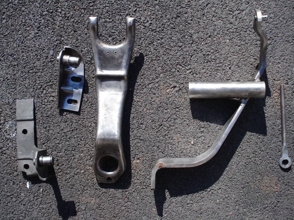

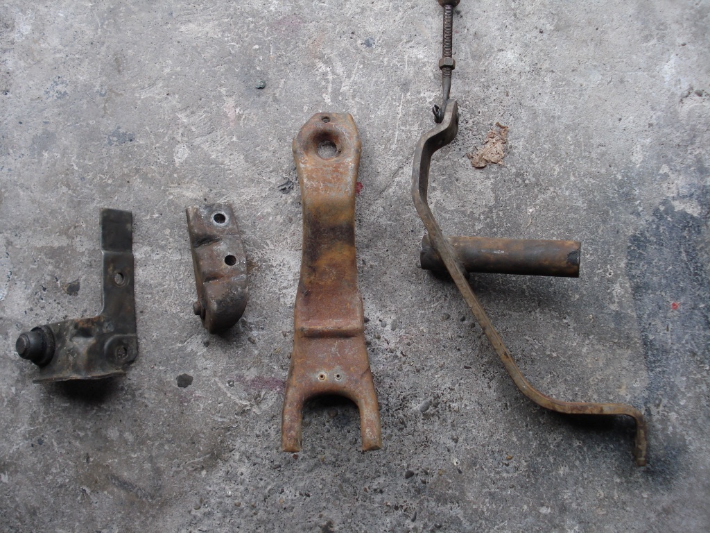

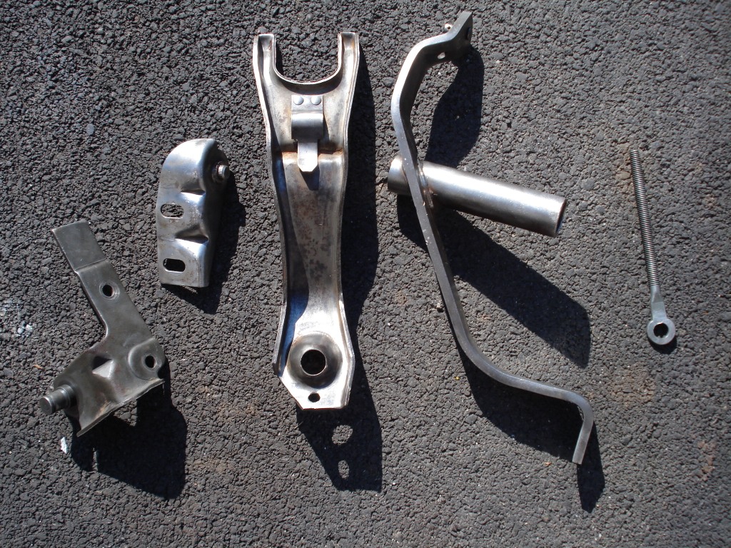

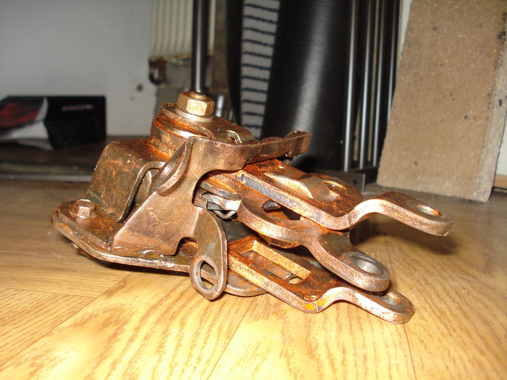

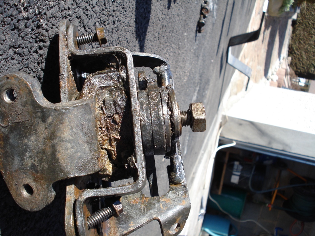

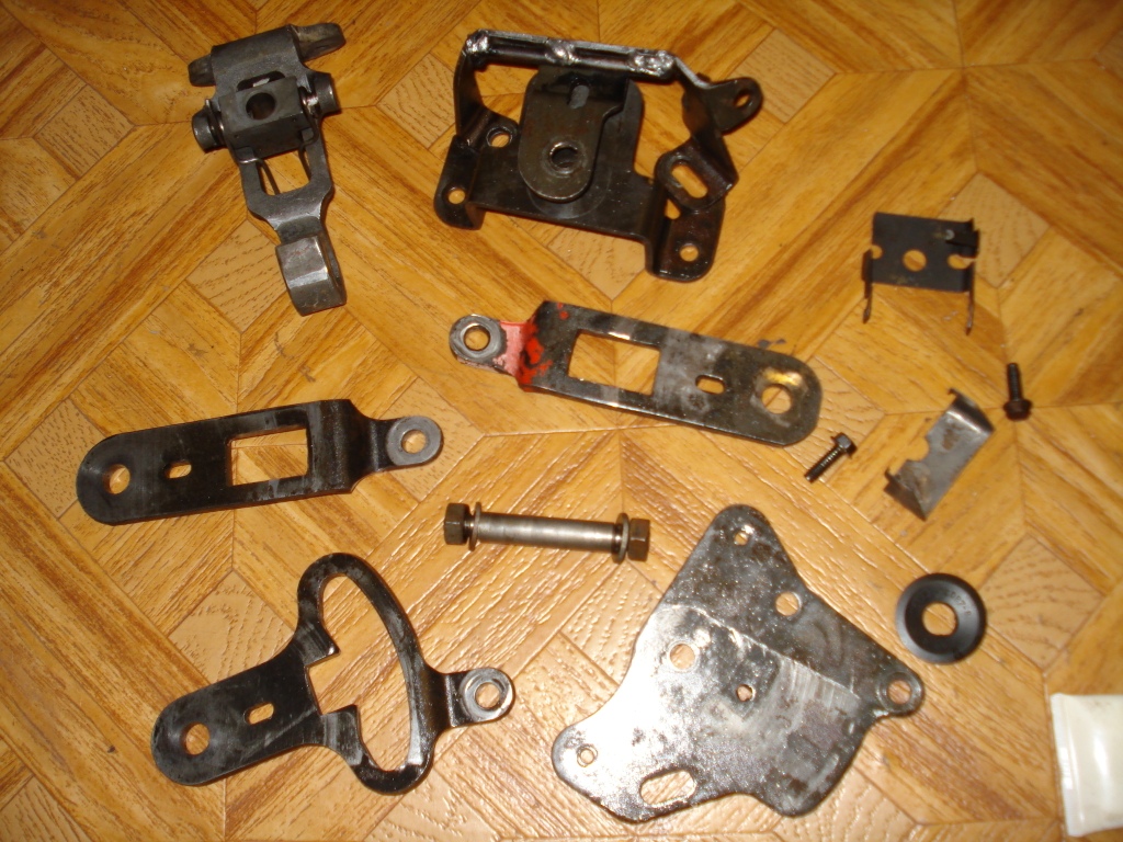

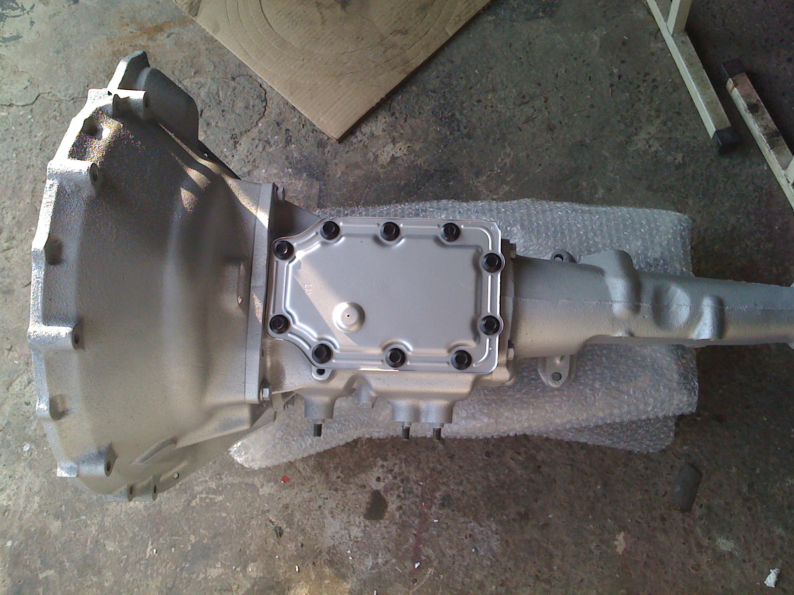

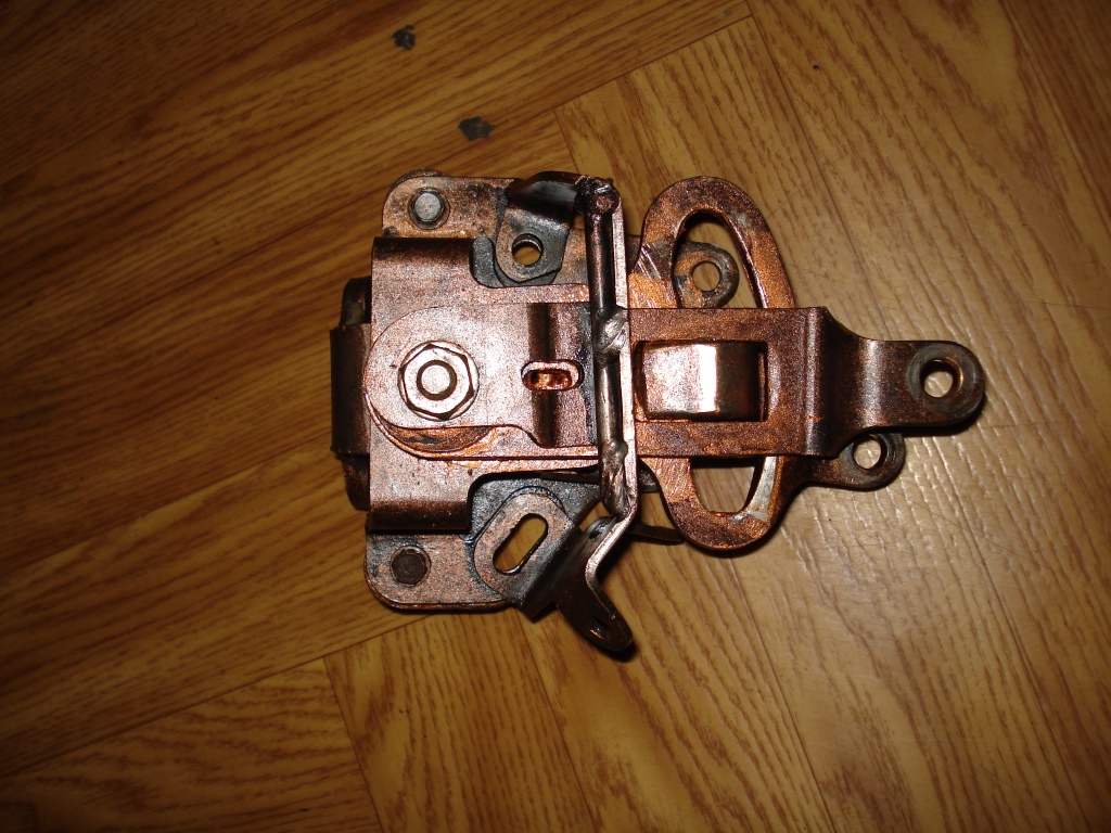

j'ai eu la chance de trouver un pédalier complet par chez nous, d'ailleur Romain si tu passe par là, encore merci! donc restauration complète de l'ensemble puis instalation sur l'auto... ca fait bizarre de voir 3 pédale :D .
ensuite tringlerie d'embrayage complété restaurer et installer aussi sur l'auto.
Le nouveau volant-moteur est aussi monté
La Toploader est aussi refaite, (j'ai du changer le pignon de la 3) et prète a être installé mais je récupère l'embrayage ce week-end a Mirecourt ainsi que la butée. le shifter Hurst n'est pas loin non plus B) IMG_0103.JPG IMG_0121.JPG
Sinon j'ai récupérer l'adapteur spéciale SCJ de filtre a huile, pièce super rare que j'ai trouver sur un forum US!
J'ai aussi fini le train arrière, frein refait a neuf, roulement HD et suppression des joints spy car des joint torique sont intégré a ces derniers, le train avant est teminer, manque plus q'un bon paralellisme et une géométrie
Achat de jantes d'occase car pas les moyens d'acheter des magnum 500 neuve donc je me contenterais des Cragar SS que j'ai chercher en Belgique
remontage de l'intérieur en cours qui devrais etre fini d'ici 2 semaines.
ensuite le carossier a, un peu, bossé sur mes pièces mais c'est ce qui me retarde le plus... il reste a peindre capot, ailes avant et extension, porte, jupe avant et coffre :angry:
Donc ca avance pas trop mal, je suis a bloc car j'ai vraiment envie de la sortir cet été!
A bientôt
Alex B)

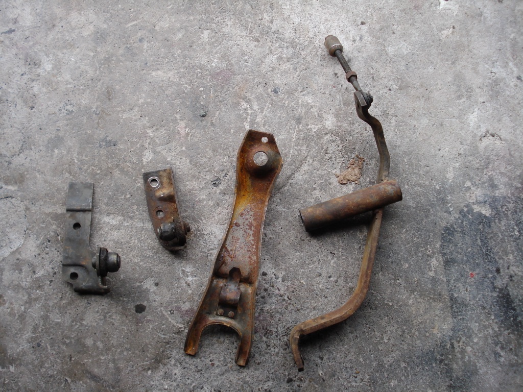

salut Alex,un petit truc que m'a donné Jean Luc,pour la fourchette d'embrayoire,il faudrait que tu la cloisonne au niveau de la courbure avec un bout de tole et jusqu'au trou ou passe la tige fileté de reglage,pour eviter qu'elle se torde de rire avec le center force ;-)
entre les deux traits rouges
