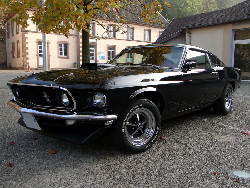

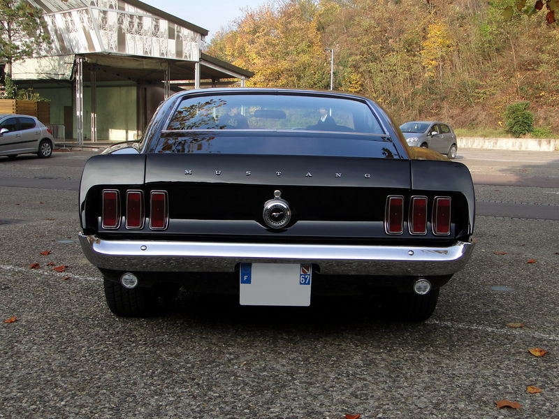

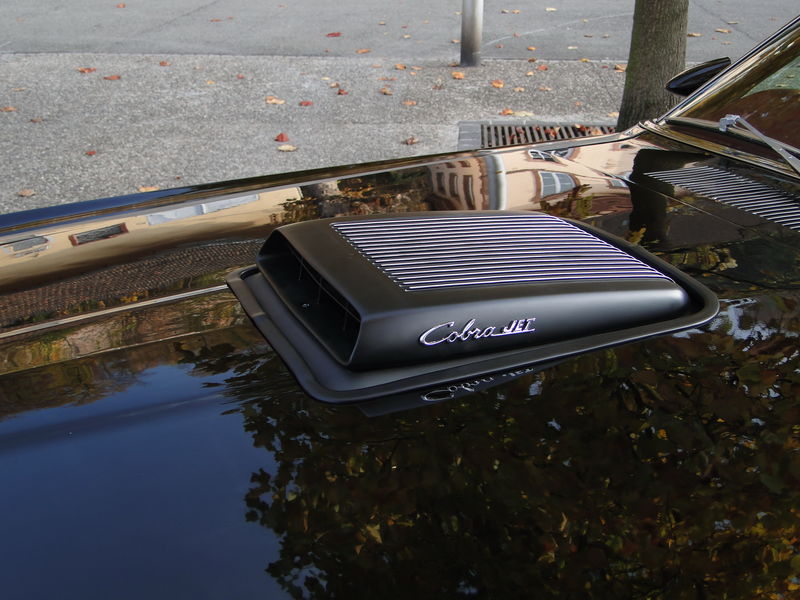

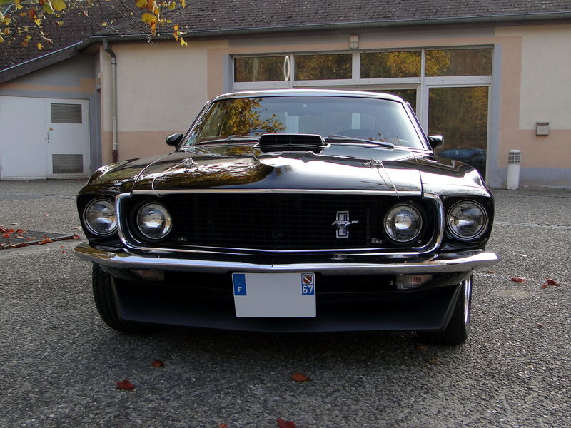

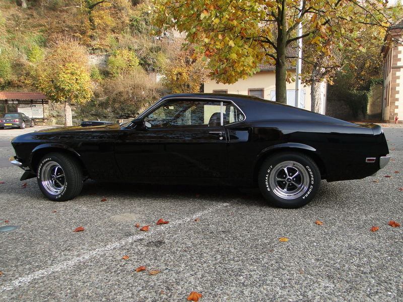

Posté 01 November 2009 - 03:10 PM
Quelques photos finish
