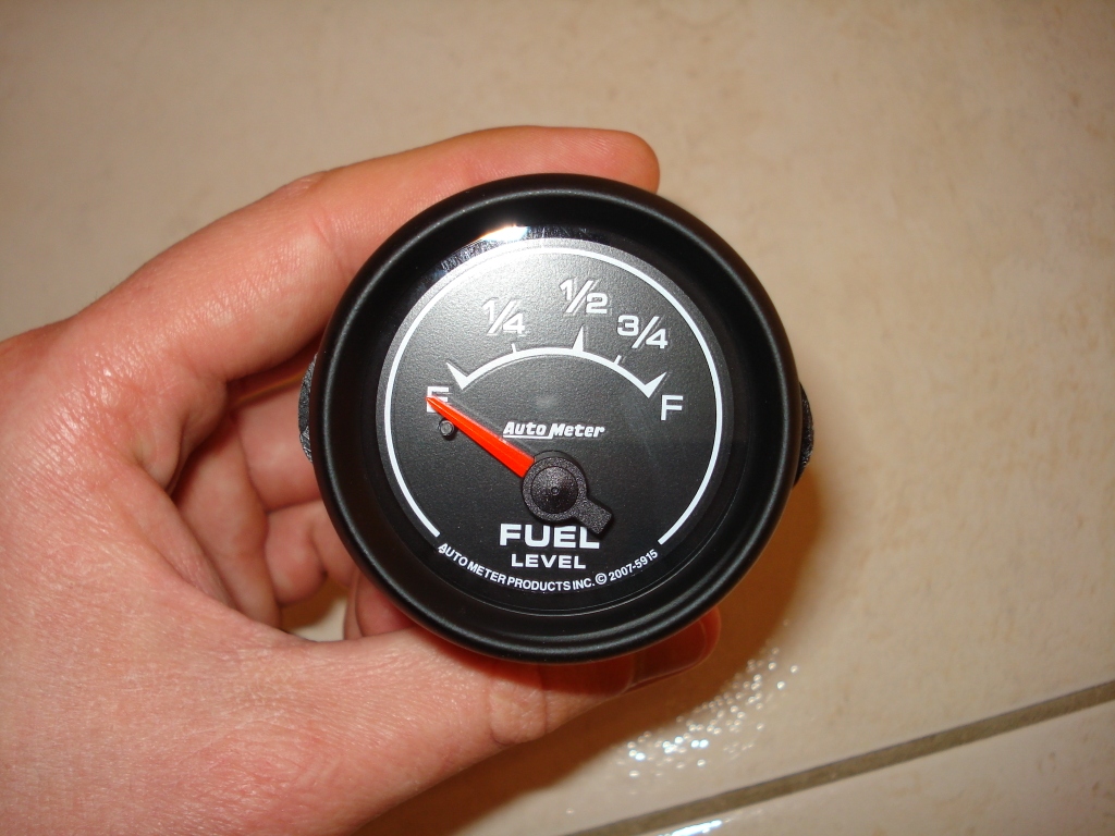

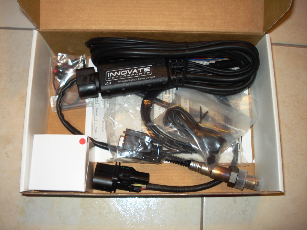

Sinon recu ce jour ma sonde AFR Innovate wideband et une jauge de carburant autometer
Je crois que je vais avoir besoin de conseil de la part de notre Romu pour l'installation de l'AFR... :blink:

C'est facile a utiliser, quand l'aiguille de ta jauge à carburant se déplace rapidement vers le E, c'est que la carburation est trop riche!
Ah..non c'est pas çà? :mrgreen:

No problème's Alex, je suis a dispo pour explications. Bon tout est ecrit dans la doc, mais j'admet que pour quelqu'un qui n'a jamais utilisé ce genre d'outil, certain paragraphe peuvent paraitre un peu flou. Par contre on va y aller progressivement et question par question, ca m'évitera d'avoir a faire d'un coup une traduction de la doc complète :lol: .
Déjà tu me demandais pour l'alimentation :
Le + tu le prends 'après contact' de façon a ce que ton module ne soit pas alimenter en permanence. pour le - il y a deux masse sur l'inovate. Un fil Blanc et un Bleu. En ce qui te concerne, tu les relies les deux ensembles et tu pique une bonne masse (important) quelque part sur le châssis ou sous le tableau de bord, suivant ou tu va faire ton montage.
La ton boitier est alimenter
Ensuite il y a un fil noir. Celui la doit être relié a la masse a travers un petit bouton poussoir (éviter que le bouton soit trop accessible, il ne sert que tres rarement). Il faut aussi monter un led. L'anode (+) va sur le fil noir entre le boitier et ton bouton poussoir et la cathode (-) a la masse
Il reste les sorties. Il y en a 2. Un fil jaune et un fil marron. Le fil jaune, c'est lui qui va aller a l'entré 'input' de ta jauge. Le marron, tu l'isoles et tu le ranges. Il te servira peut être si un jour tu venait a avoir l'immense privilège de posséder un Perftracker :mrgreen: ...
Il te reste ta jauge à cabler. La pas de soucis, un + toujours après contact, une masse et ton fil jaune venant de l'inovate pour le signal.
Pour la sonde. Il ne faut pas la fixer trop loin après les collecteurs. L'idéal c'est quelques cm après la liaison des 4 tubes de 4/1. La sonde doit etre fixée sur la partie supérieure du tube d'échappement de façon à ce que l'humidité ne reste pas dedans. Si on considère 0° en haut du tube, tu peux quand même te permettre plus ou mois 45° d'angle si toutefois ca te facilite le montage
vala, normalement tu as déjà de quoi faire le montage complet ... enfin, je pense
Je peux prendre le même fil (+) que pour le boitier?
Là je sens que je vais être emmerder par la configuration de mes 4 en 1, il va falloir trouvé une solution...
Un très grand merci a toi Romu, je vais pouvoir me mettre au travail, t'es un chef!

Pour le + de ta jauge, ca peut sans probleme etre le meme fil que pour le boitier. Par contre assure toi quand meme que ce soit un fil protgé par un fusible, sinon mets en un ... on ne sais jamais.
Pour ta sonde si tu ne peux pas la mettre sur un collecteur, mets la quand meme au plus pret suivant la place dispo

Romu, je vien de faire le montage du LC1 et de la jauge. j'ai fais le montage avec led et bouton reset mais j'ai un souci concernant la calibration.
peux tu me confirmer les étape de calibration.
-sonde non branché mettre le contact pendant une 30aine de secondes puis couper le contact
-branché la sonde a l'air libre et remettre le contact pendant 2 minutes
-attendre avant de demarrer l'auto
et quand la led reste allumer la sonde est censé fontionnée...
Malgré la calibration, la LED continue de clignoté et la jauge affiche 7.4 en clignotant moteur démarré!
Ce message a été modifié par Alexstanger - 23 January 2010 - 10:36 PM.
#780 Alexstanger
Posté 24 January 2010 - 01:18 PM
Bon ce matin après plusieur manip, ça l'air de fonctionné mais par contre la richesse est dans les choux, au alentours de 10 au ralentit... je peux vous dire que ça pique les yeux... reste plus qu'a réglé tout ça :unsure:
