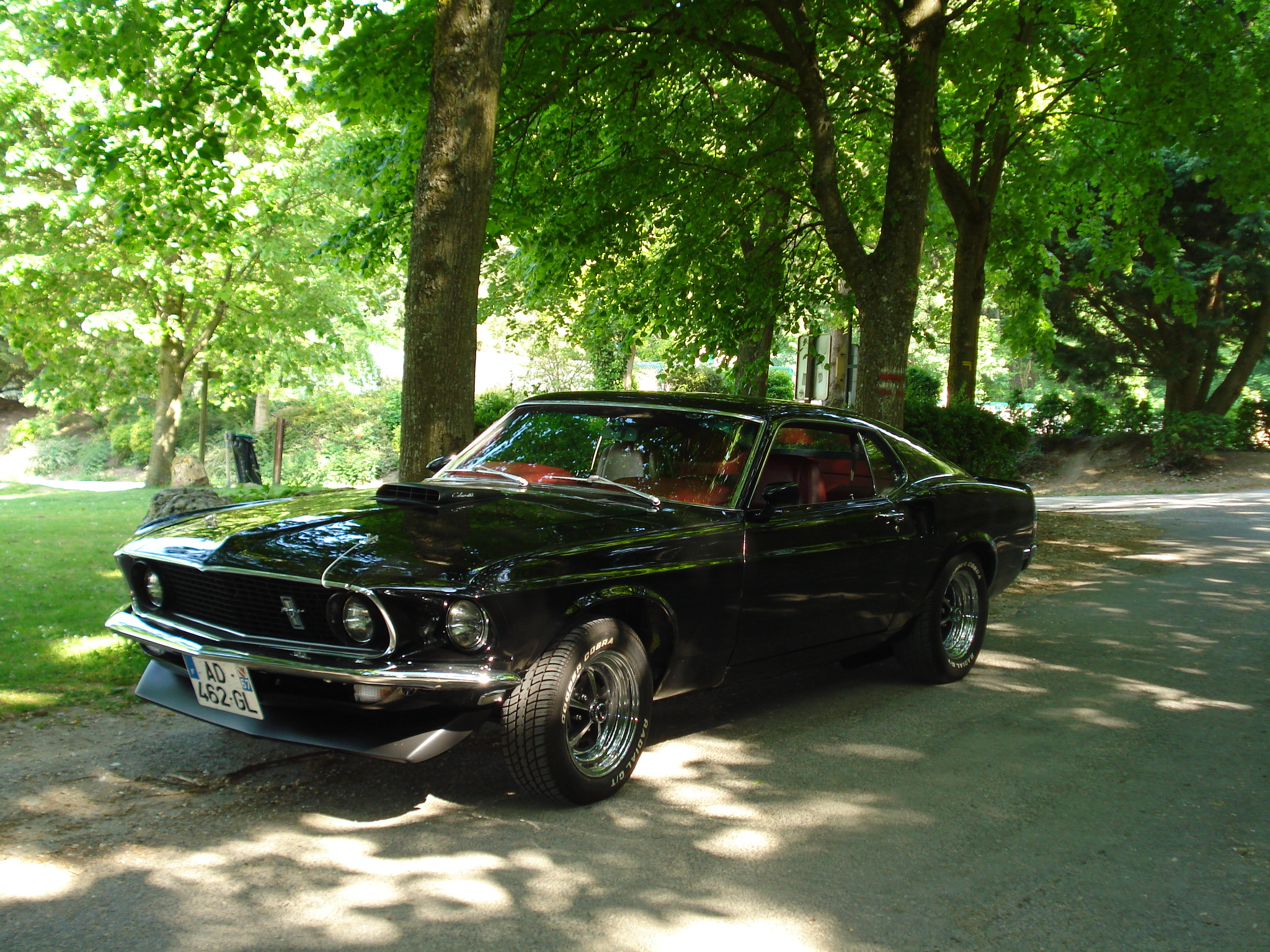

#794 Alexstanger
Posté 28 May 2010 - 09:09 PM
#795 nicou
nicou
  • 1490 Messages :
Posté 28 May 2010 - 10:26 PM
Magnifique la première photo :wub:
