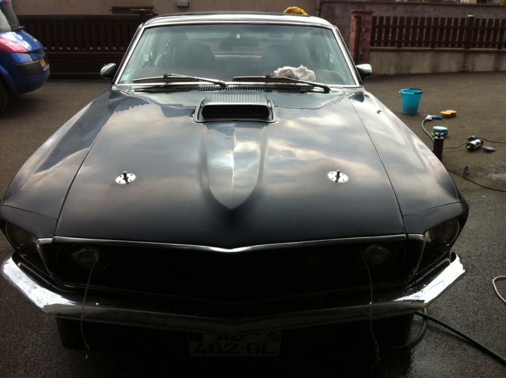

une mustang mate, ça vous inspire? :lol:
#853 thor_eyerdhal

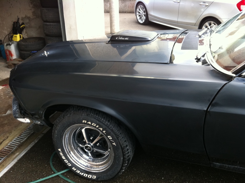

Posté 10 March 2012 - 07:01 PM
Elle est plus satinée que mat, mais oui ca m'inspire, ma future peinture sera surement mate!
Qu'est ce que c'est que ce hood scoop de fillette? C'est le ram air d'origine? Il fait bizarre et perdu aussi petit sur un grand capot...
Ce message a été modifié par thor_eyerdhal - 10 March 2012 - 07:02 PM.
#854 Alexstanger
Posté 10 March 2012 - 08:24 PM

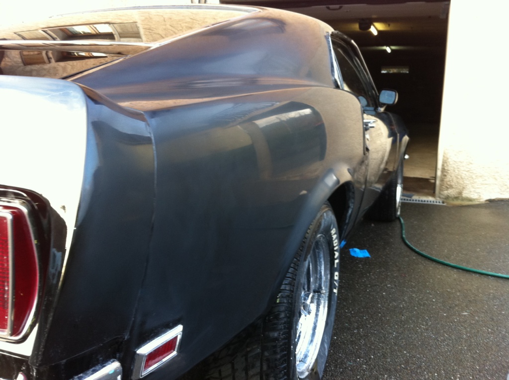

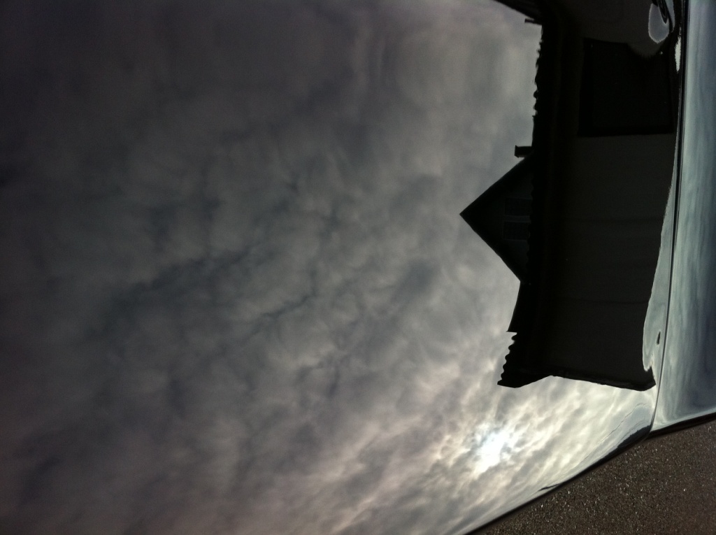

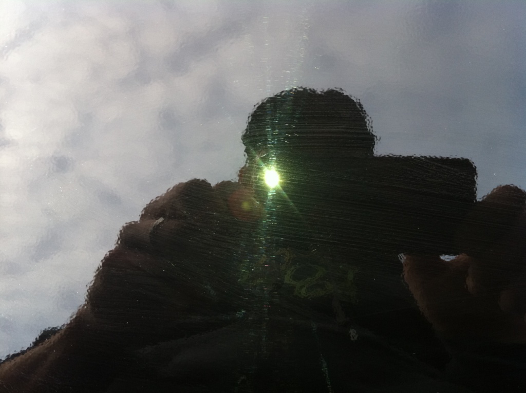

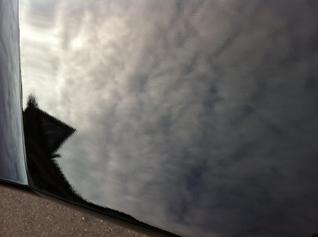

Je viens juste de commencer un petit poli/lustrage home made d'où l'effet satinée/mate, c'est long mais j’espère que le résultat sera a la hauteur du temps passé
Avant
Après

bah qu'est ce qui te dérange avec ce tout mignon hood-scoop, c'est sa marque de fabrique B)

Salut Alex, il faut que tu m'expliques ta technique stp!! je viens de repeindre la mini de ma femme et j'ai un léger effet peau d'orange du vernis à atténuer, et le rendu et super pour toi!

Posté 11 March 2012 - 08:54 AM
Bien sur Cédric, premier ponçage au 2000 a l'eau a la cale souple, second ponçage au 2000 abralon (papier mirka a l'eau), dernier ponçage au 4000 abralon. Premier polish 3M vert mousse verte, second mirka moyen mousse jaune, dernier passage 3M bleue (anti-hologramme) mousse bleue.
dans ton cas il faut attendre que le vernie de la mini soit bien sec a coeur (environ 6 mois)
