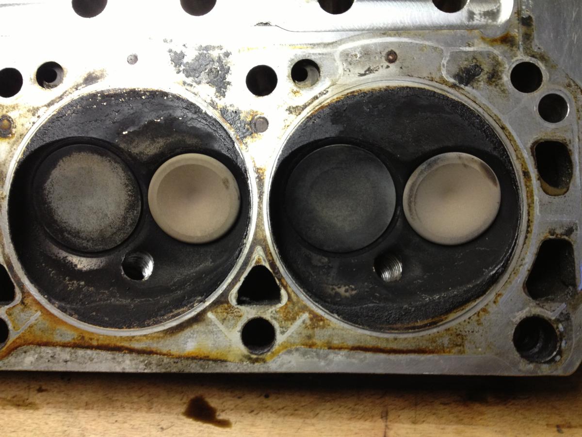

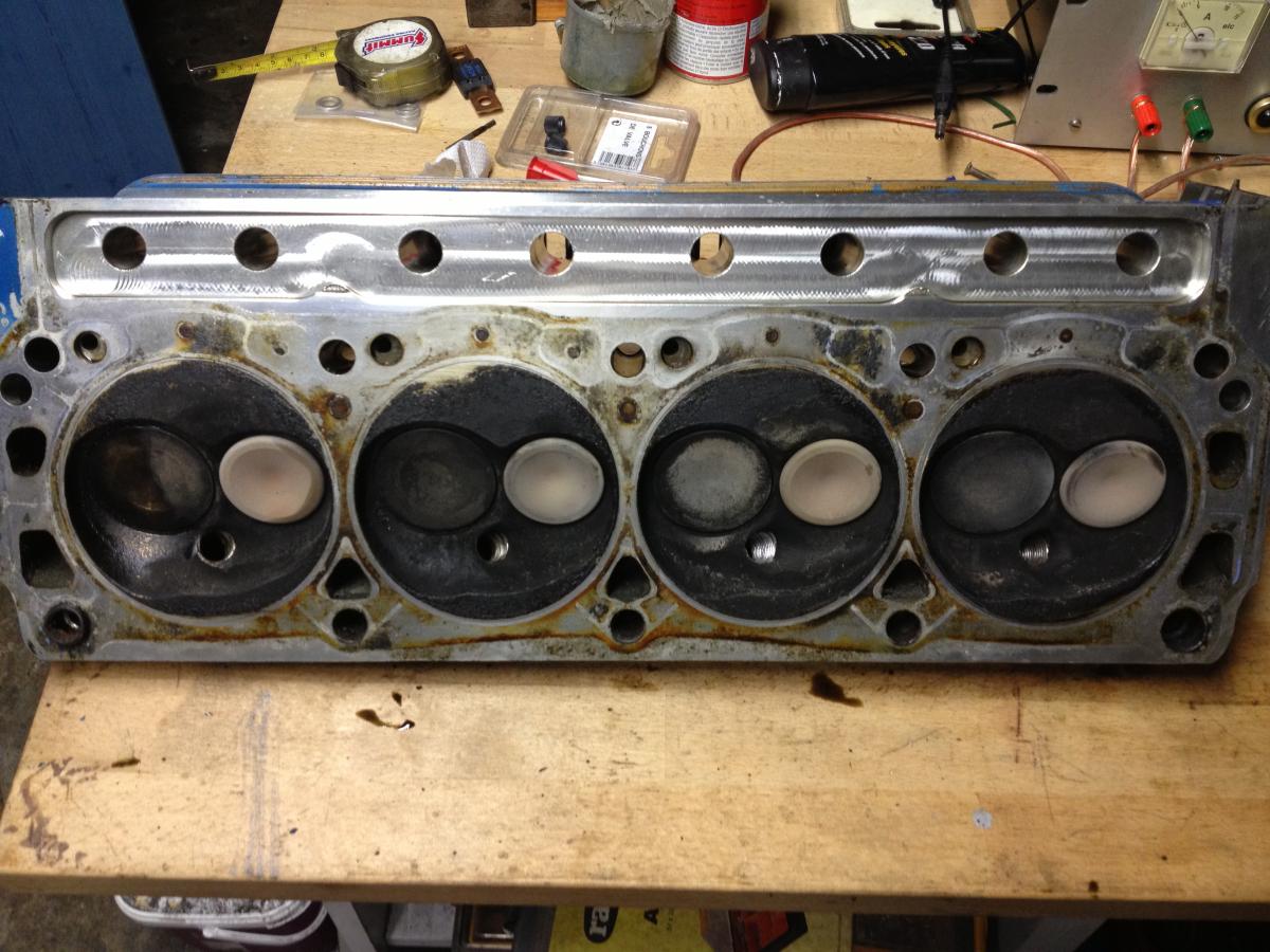

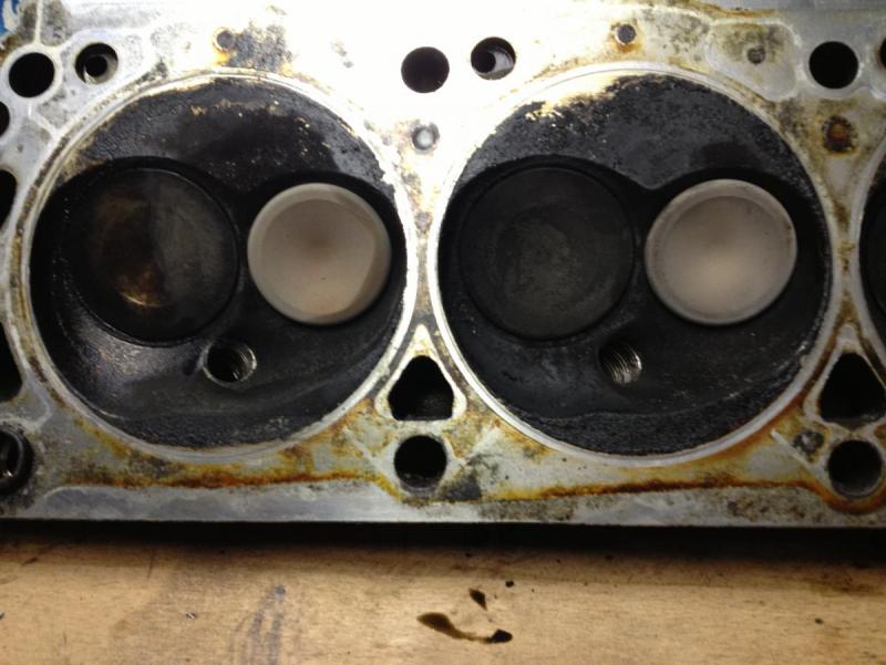

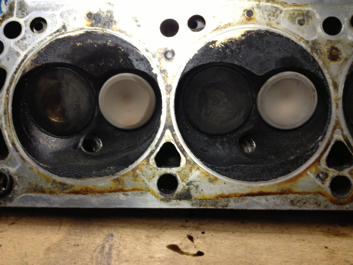

 La culasse passager :

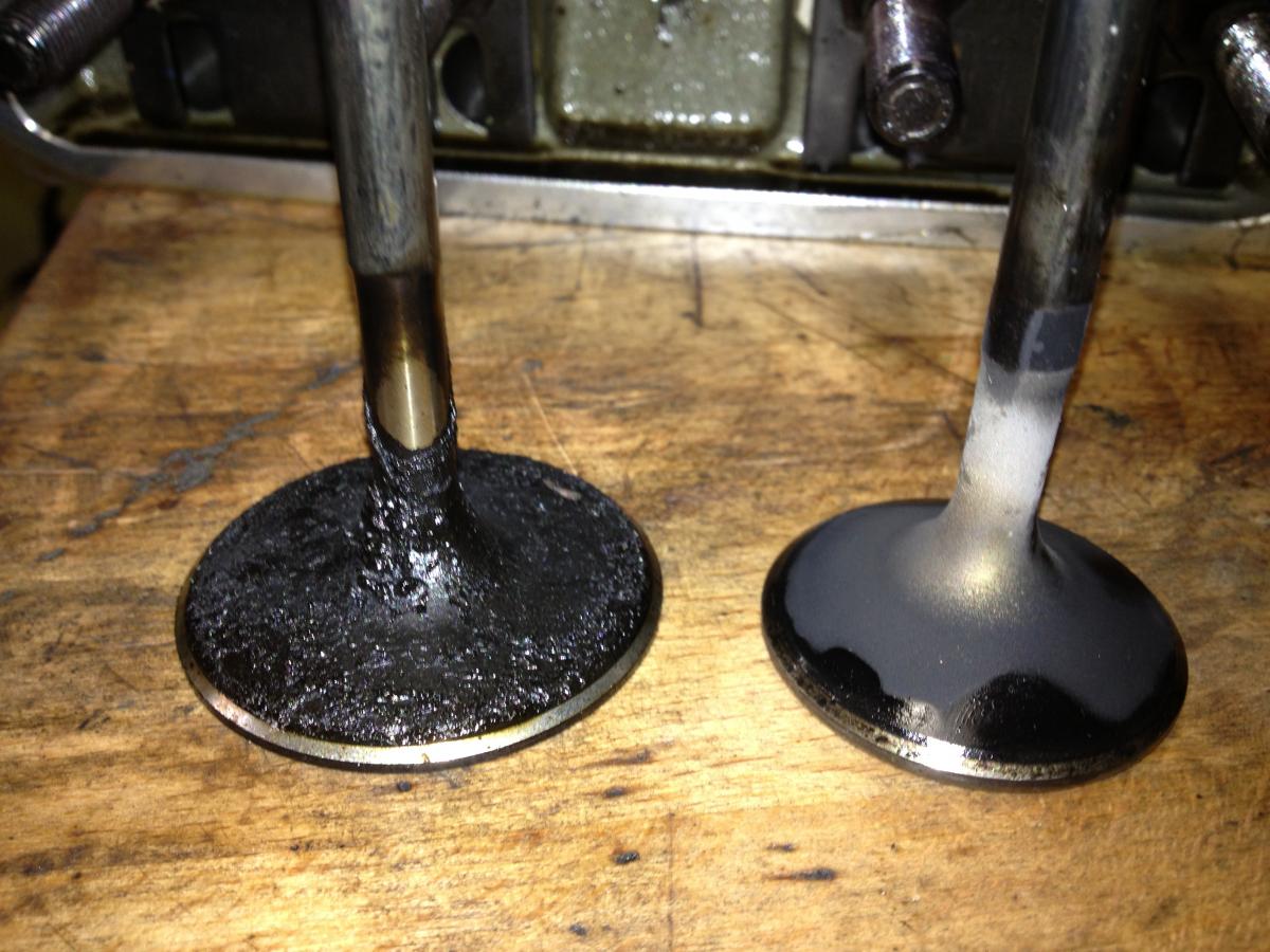

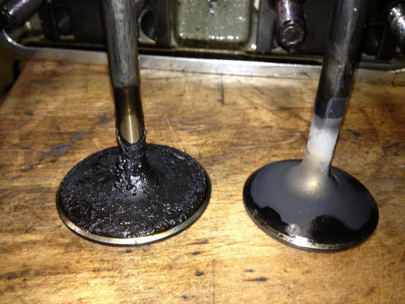

Les soupapes..
Juste démontées :
Après nettoyage :
Si on les poli à mort, elles devraient moins s'encrasser ou c'est pas la peine de perdre du temps avec çà?
Ce message a été modifié par thor_eyerdhal - 28 April 2015 - 10:00 AM.
Si c'est comme les casseroles inox , ça brille mais à la première chauffe c' est tampon jex quand même :rolleyes_anim:

En même temps les soupapes des cylindres où les cames étaient en bon état, sont bien moins encrassées..
Les autres ont dû d'autant plus morfler que le remplissage et l'évacuation étaient perturbés.

te mine pas avec ça, y'a que les moulins qui ne tournent pas qui restent propres ;-)
ceci dit, mes soupapes étaient bien moins encrassées que ça avec pourtant un recyclage des vapeurs d'huile par l'admission via PCV.

Je pense que l'AAC endommagé n'y est pas étranger, çà ira mieux par la suite ;)

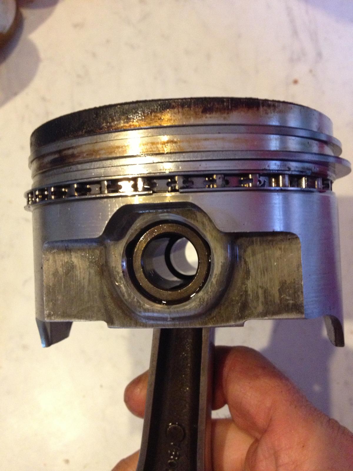

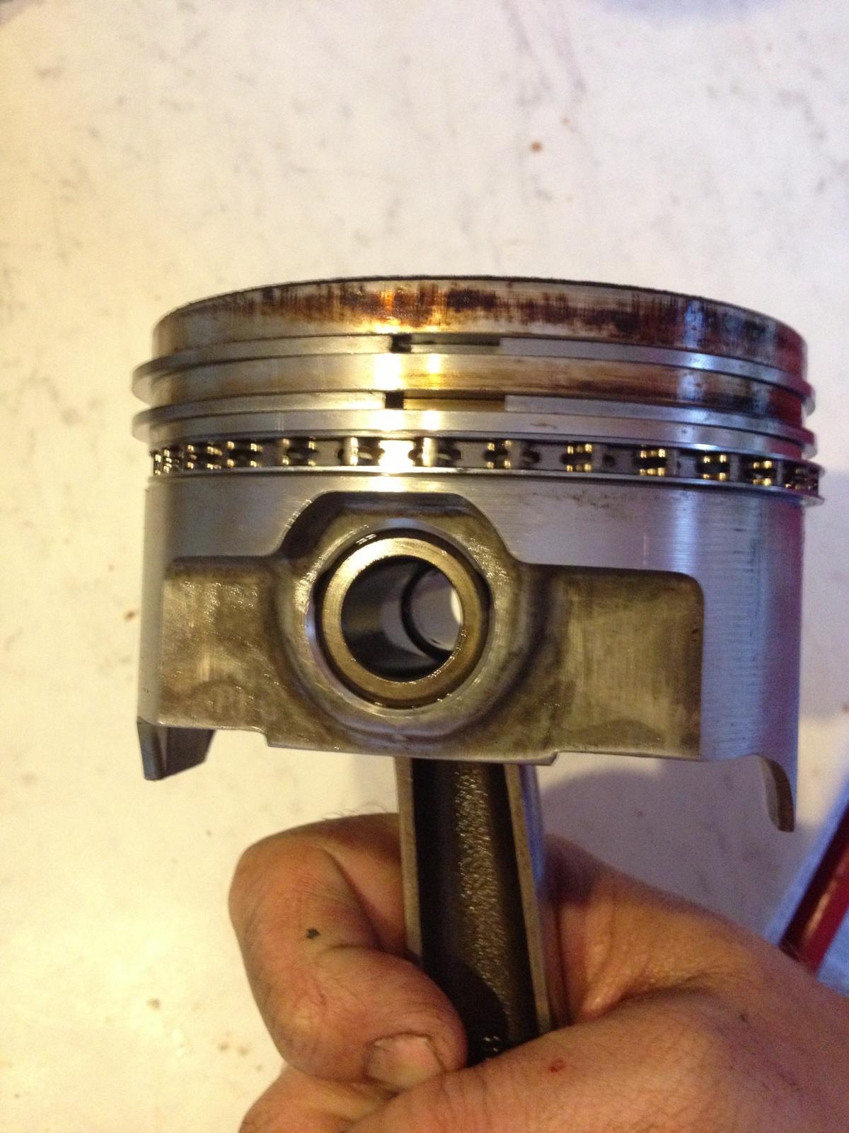

Coussinets du vilo changés !

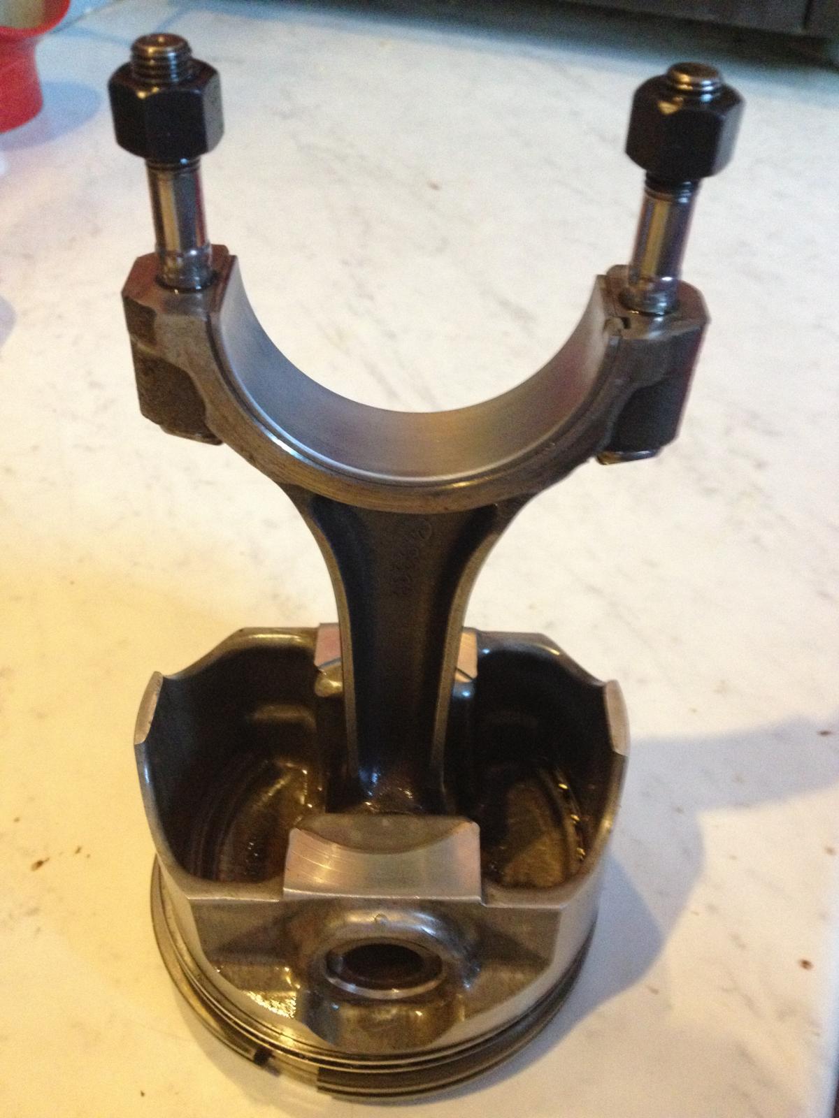

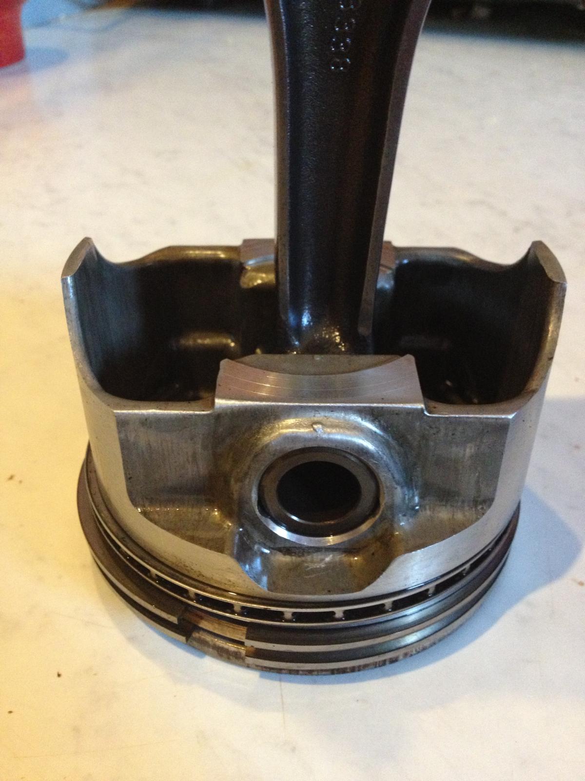

Et j'ai sorti un piston histoire de voir de le voir de plus près :
Diamètre du piston (pied à coulisse mesurant au 1/10) :
Au dessus du segment de feu 101.5 dans l'axe du vilo, idem à 90°
Sous le segment racleur d'huile 101.6 dans l'axe du vilo, 102.3 à 90°
Au bas de la jupe (donc à 90°) 102.3
Ceci pour un alésage du cylindre de 102.4 (soit 4.030)
Ce message a été modifié par thor_eyerdhal - 30 April 2015 - 10:08 AM.

tu contrôles les jeux au plastigage quand même?
En fait, t'as mesuré partout sauf ou on doit mesurer un piston :lol:

Posté 30 April 2015 - 09:00 PM
Au bas de la jupe et 1cm au dessus la valeur est la même, toujours 102.3mm
Tu penses quoi du jeu à la coupe
http://www.mustangpa...jeu-a-la-coupe/
Et pour la bielle, une chance que ca soit la bonne ou c'est juste l'imprécision de la mesure vu qu'elle est toujours attachée au piston?
http://www.mustangpa...questionnement/

Culasses déposées chez le rectifieur, on a décidé d'enlever 0.4, comme çà il reste du gras et le volume tombe dans les 55.3 cm3

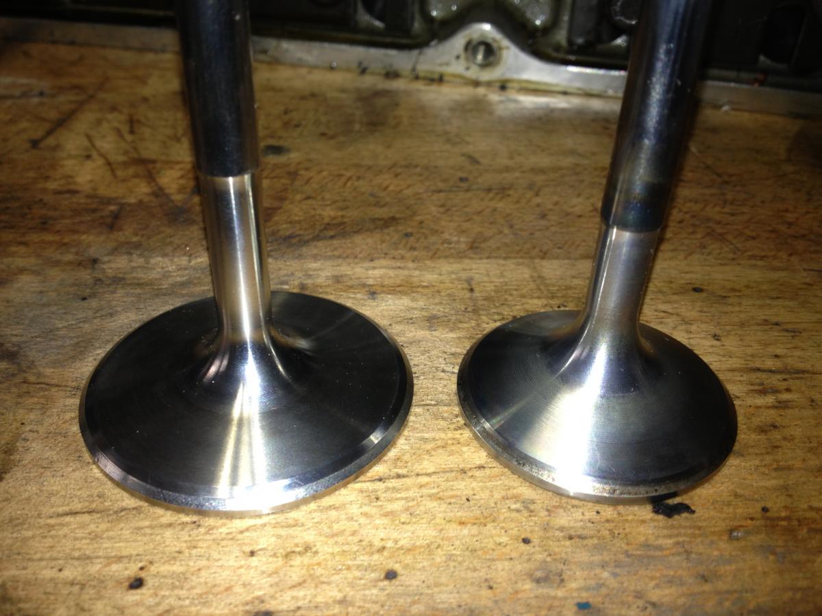

Pour les soupapes du moteur, c'est terminé, elles sont nettoyées et polies, bien plus qu'à l'origine, la crasse devrait trouver moins de points d'accroche !

waouh, dommage de cacher ça dans le moteur!
#799 le gugusse de Montauban
Posté 07 June 2015 - 07:39 PM
Ca brille !
