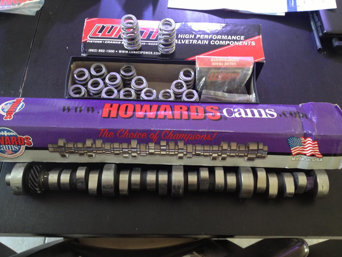

Réception de l'AAC Roller Howards 220245-10 et du kit complet  ressort/coupelles/etc     715818K4
Ca va pouvoir avancer!

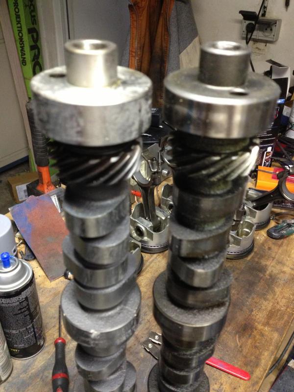

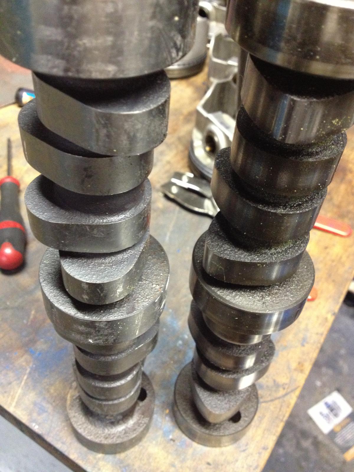

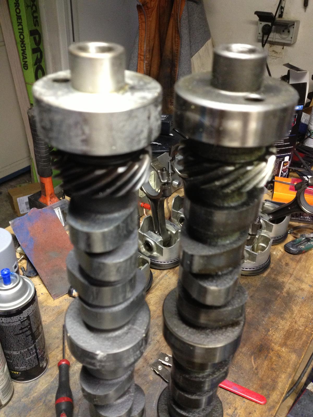

L'ancien et le nouveau, les lobes sont...un peu différents!

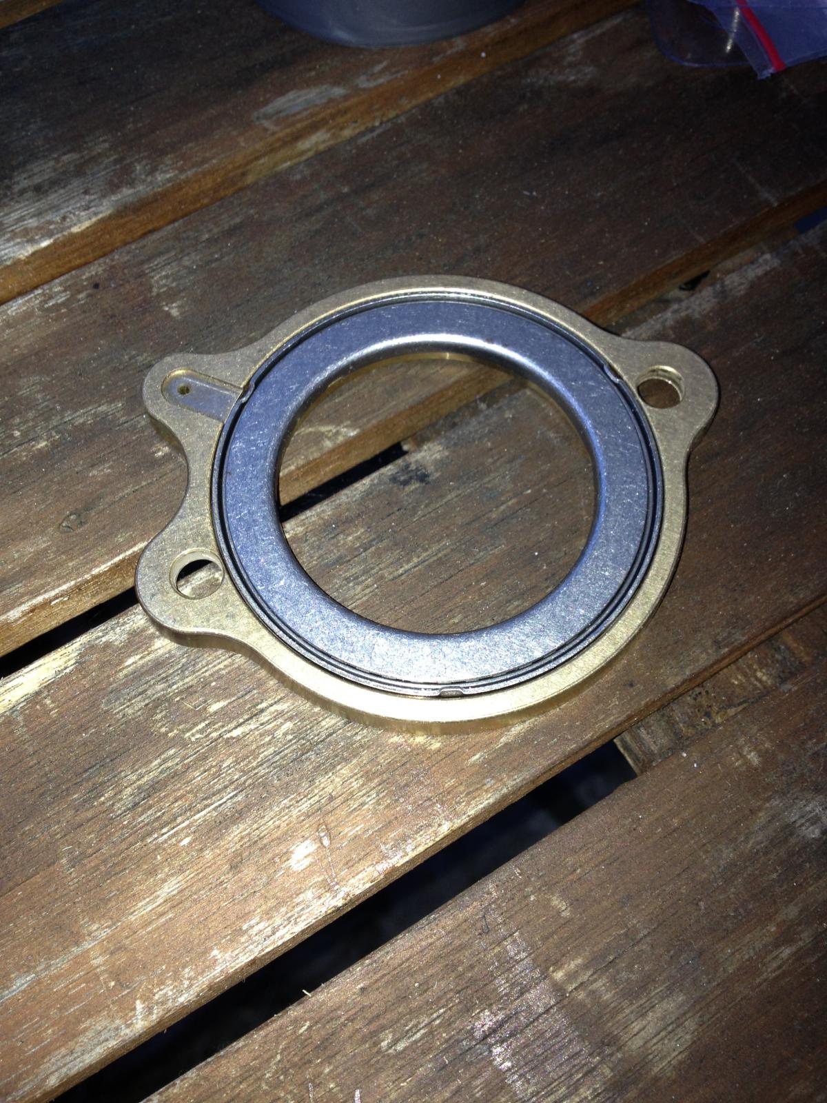

L'AAC est maintenu en place par une plaque avec roulement Torrington pour éviter que ca frotte et que çà creuse :) :

#813 PiOnPiOn (Cédric)
  • 1938 Messages :
Posté 29 June 2015 - 06:54 AM
perso j'aurais plus peur que le roulement foire. beau boulot.

Normalement c'est fiable, il y a également le même type de roulement coté couronne (il s'appuie sur l'extérieur de cette plaque).
Sur l'ancienne plaque classique on voit les marques laissées par l'ancien AAC qui est venu légèrement frotter...

Roller power :)
Sur l'ancien j'ai essayé de mesurer les levées sur les cames non endommagées, j'ai pas une mesure identique... Là sur celui-ci c'est bon, 0.330 ADM et 0.320 ECH partout.
