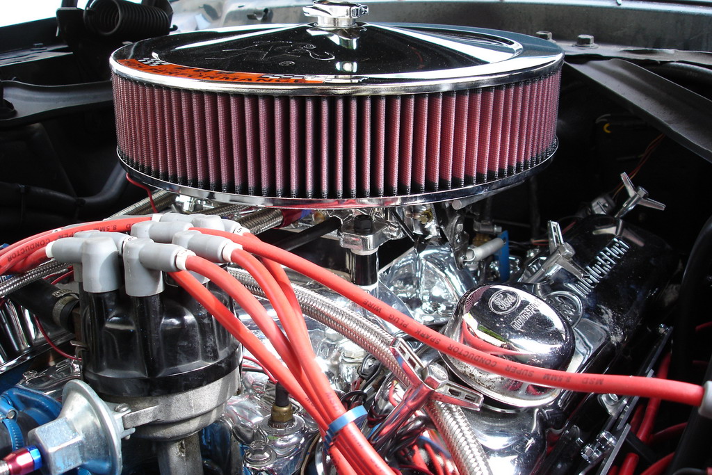

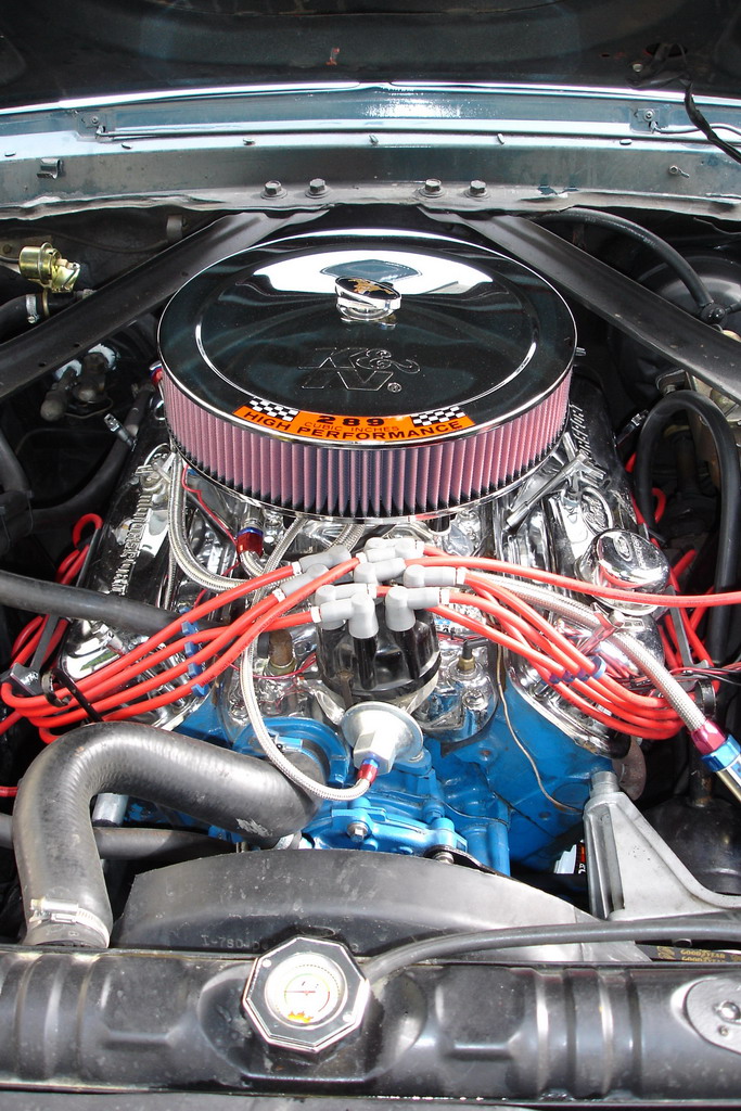

#66 thor_eyerdhal
Posté 02 May 2008 - 11:26 AM
voici les photos :
On peut également apercevoir le spacer 1" EDLK
