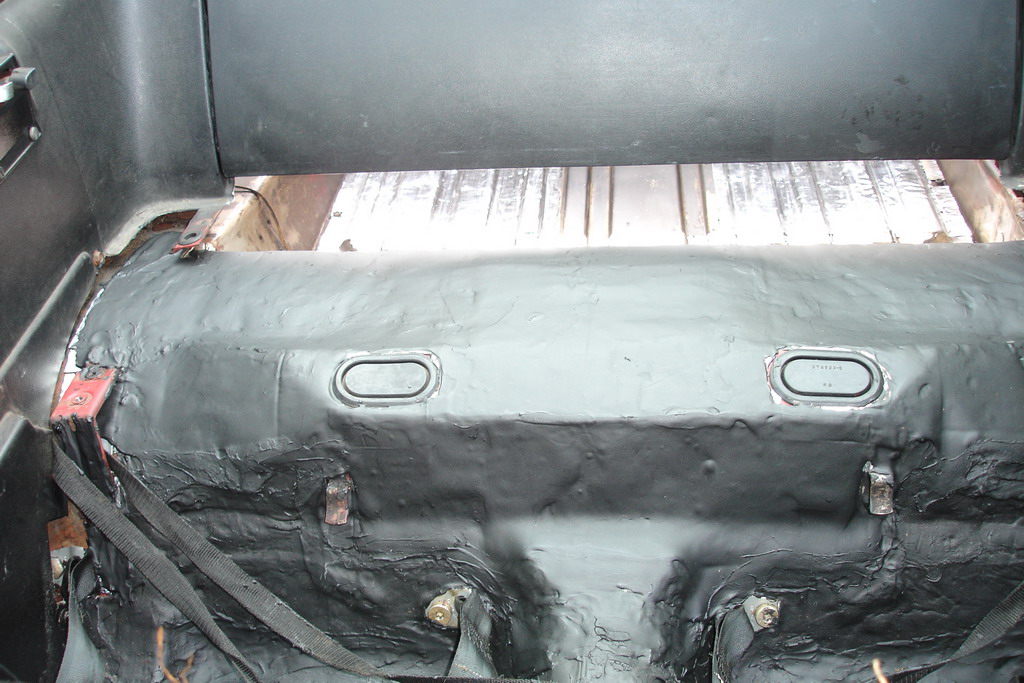

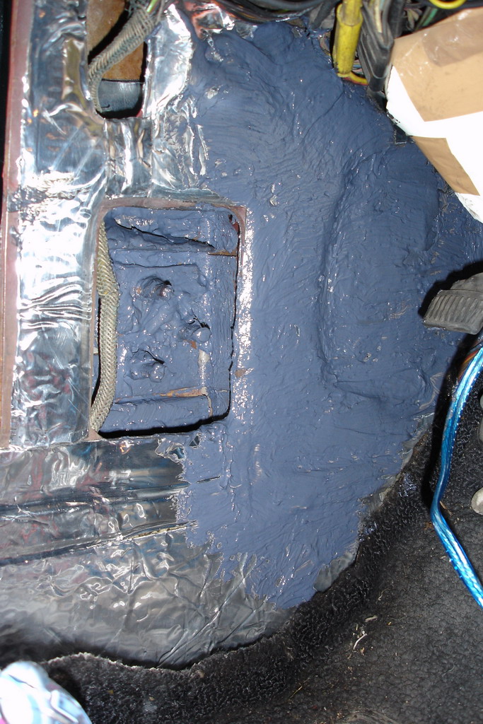

Début du traitement anti résonnances de la caisse :
A l'intérieur :
Application de Damplifier, puis de Spectrum Sludge et enfin d'Overkill.
A l'extérieur :
Application de Spectrum Sludge
Première photo du kick panel en cours de traitement, ici Damplifier recouvert de Spectrum Sludge...

Suffit d'attraper un coin de la plaque alu de damplifier et de tirer avec l'aide d'une spatule, tout vient...
(Il n'y a que dans le trou rectangulaire que j'ai appliqué le spectrum directement sur le métal.)
Et evidemment, la caisse est totalement saine, sinon je n'en serait pas là :)
Bah j'ai bien cherché pendant plusieurs mois quel était le traitement le plus performant, et l'efficacité de la solution multicouche et notamment avec les produits de chez Second Skin audio n'est plus à prouver.
Avec un traitement complet de la voiture (y compris compartiment moteur), on transforme le confort auditif intérieur d'une logan en celui d'une Classe S.
Petit exemple :
http://www.secondski...read.php?t=1339
Un autre :
http://www.fordmuscl...quiet-ride.html
Je ne veux pas en arriver jusque là, je ne veux pas une voiture aseptisée, mais profiter du son du V8 sans le HOOOOOONNNNNN des 2000 RPM (qui tombent comme par hasard à la vitesse de croisière).

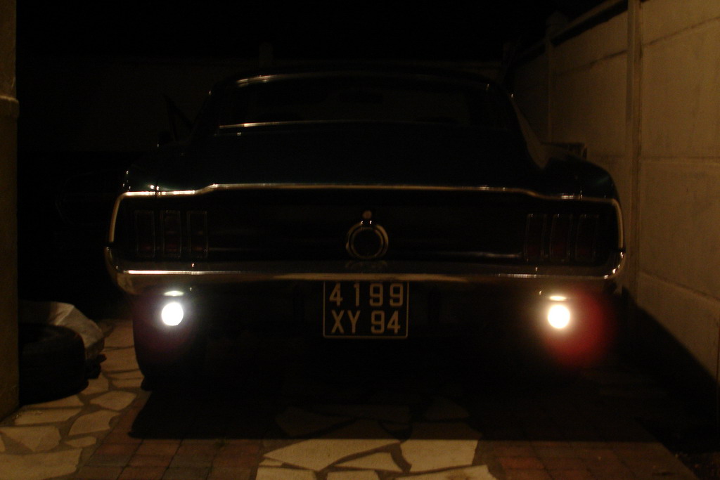

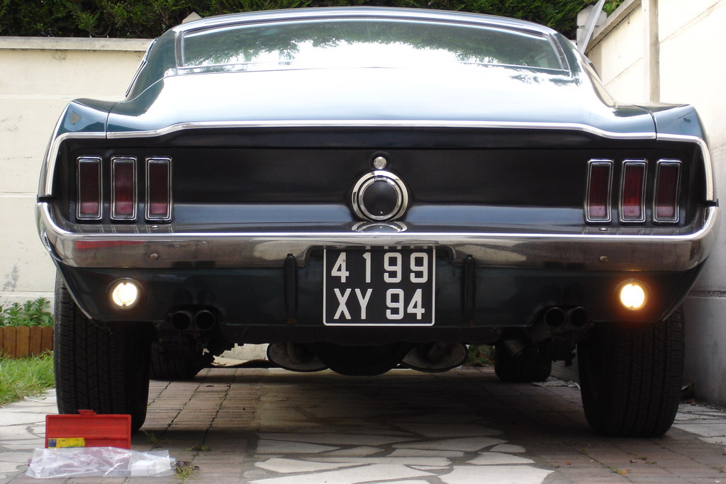

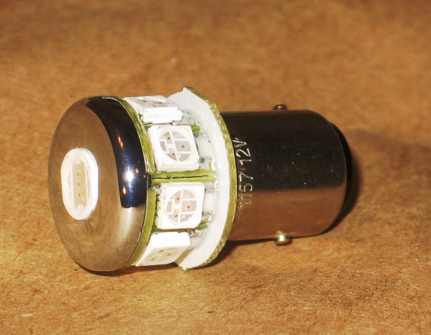

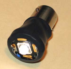

Je viens d'installer les ampoules de clignotant AV Ampoule_clignotant.jpg et de feux de recul Ampoule_feu_de_recul.jpg a diode de chez Mustang Project.
Conclusion, pour les feux de positions/clignotants AV :
-Pour les feux de position : Cela éclaire moins sur le sol que l'ampoule orange classique mais on ne demande pas à un feu de position d'éclairer, c'est juste pour être vu, donc, pas de soucis
-Pour les clignotants : ca clignote mieux sans transition (c'est vraiment du ON/OFF), de jour, pas de problème, de nuit avec les feux de position déjà allumé, difficile de voir la transition, mais c'est comme avec l'ampoule d'origine finalement.
Je pense mettre une résistance en série sur le fil d'alimentation (feu de position) afin que la différence entre les feux et les clignotants soit plus visible.
Enfin bref, çà n'apporte pas grand chose, il ne faut pas changer pour çà, mais à l'occasion d'un renouvellement d'ampoules, pourquoi pas...
Conclusion pour les feux de recul :
Ca éclaire plus blanc (T° de couleur plus froide), donc çà fait plus moderne, par contre, pour ce qui importe le plus, à savoir l'éclairage derrière la voiture, ben on va dire que c'est identique à l'ampoule classique, ni mieux ni pire, on ne voit toujours RIEN depuis le poste de conduite....
Même conclusion, aucun intêret comme upgrade, mais à l'occasion d'un renouvellement...
Je pense que je vais installer des projecteurs halogènes (ou à diodes) 12V de salon, le diamètre permet de les enfiler à l'intérieur du logement, reste à installer une nouvelle connectique (pas compliqué)

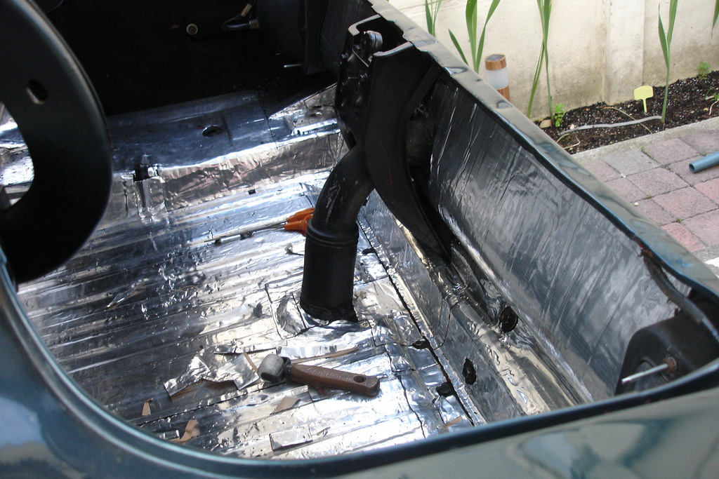

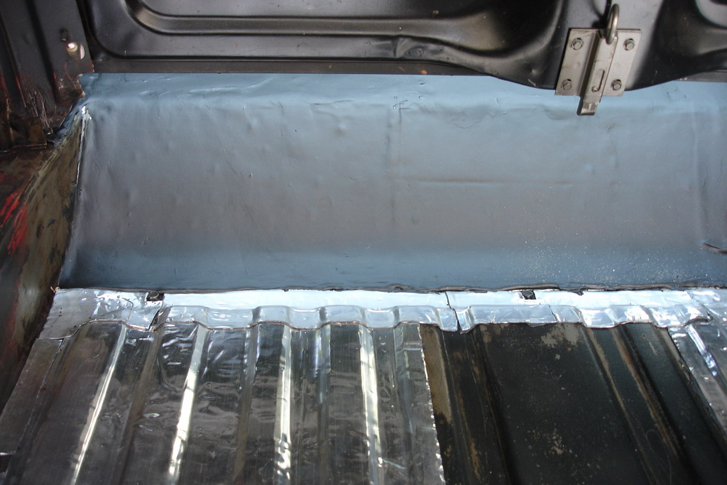

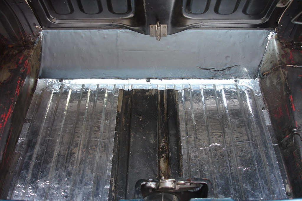

Quelques nouvelles de l'avancement de l'insonorisation.
Il y a une semaine j'ai fini l'arrière de l'habitacle, Damplifier Pro + grosse couche de Spectrum et j'ai entamé le coffre :
Bien que la couverture du coffre soit à peine commencée, il y a déjà un GROS résultat au niveau de l'atténuation des résonnances.
Hormis celle des 2000, j'avais un bourdonnement au ralenti à 800 tr, très désagréable pour les oreilles, il fallait appuyer sur l'accélerateur pour monter à 900-1000, pour qu'elle disparaisse.
Là, au ralenti, avec les vitres fermées, c'est presque le silence! Et plus aucun phénomène de résonnance.
A 2000 tr, la résonnance est toujours là, mais je dirais, diminuée de 50%.
Bref, grosse différence d'avec les plaques goudronnées pourries qui étaient installées!

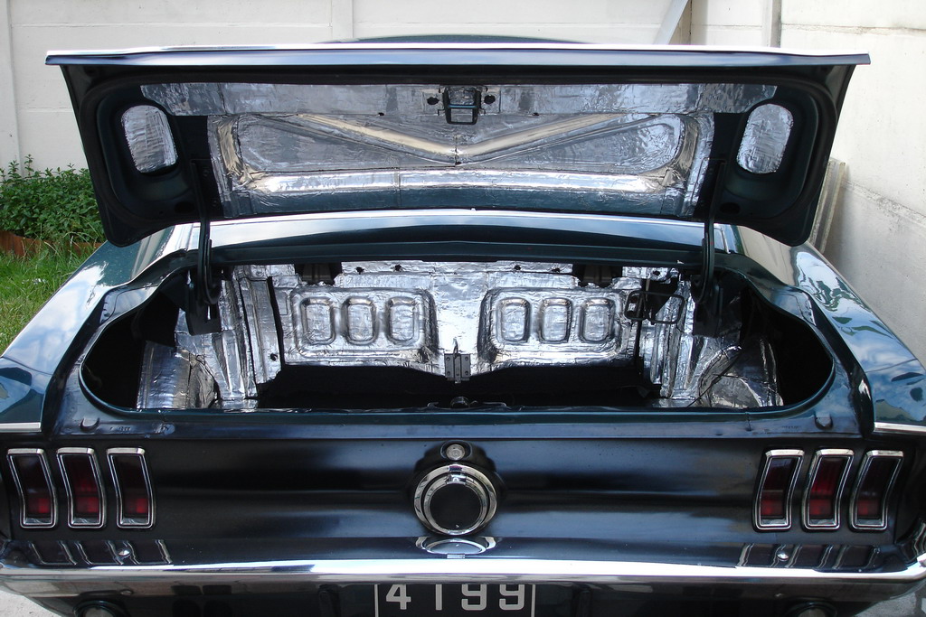

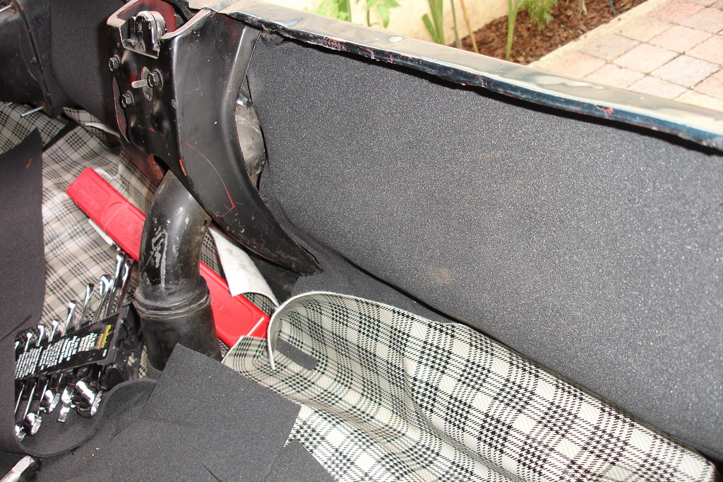

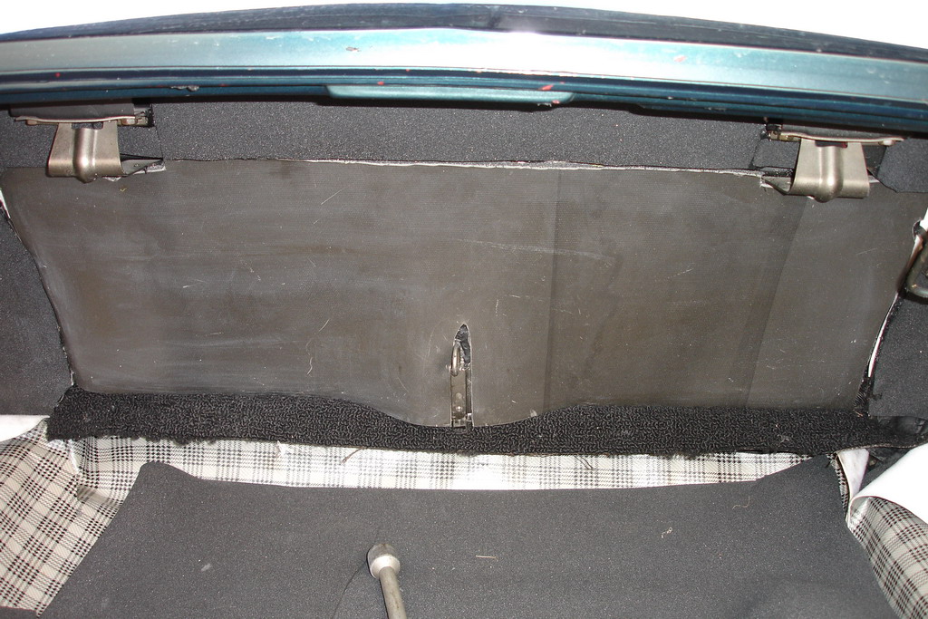

Poursuite de l'insonorisation, au niveau du coffre.
Suite à la couche de Damplifier puis de Spectrum (pour les vibrations), pose de la couche d'Overkill (pour les sons aériens) :
Pour la cloison mobile qui sépare le coffre de l'habitacle, en plus de l'Overkill, une couche de Luxury Liner, bien lourd, pour amortir au max les sons aériens :
