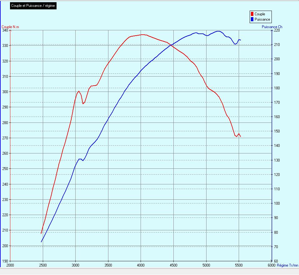

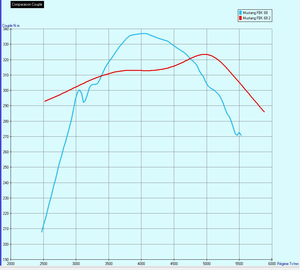

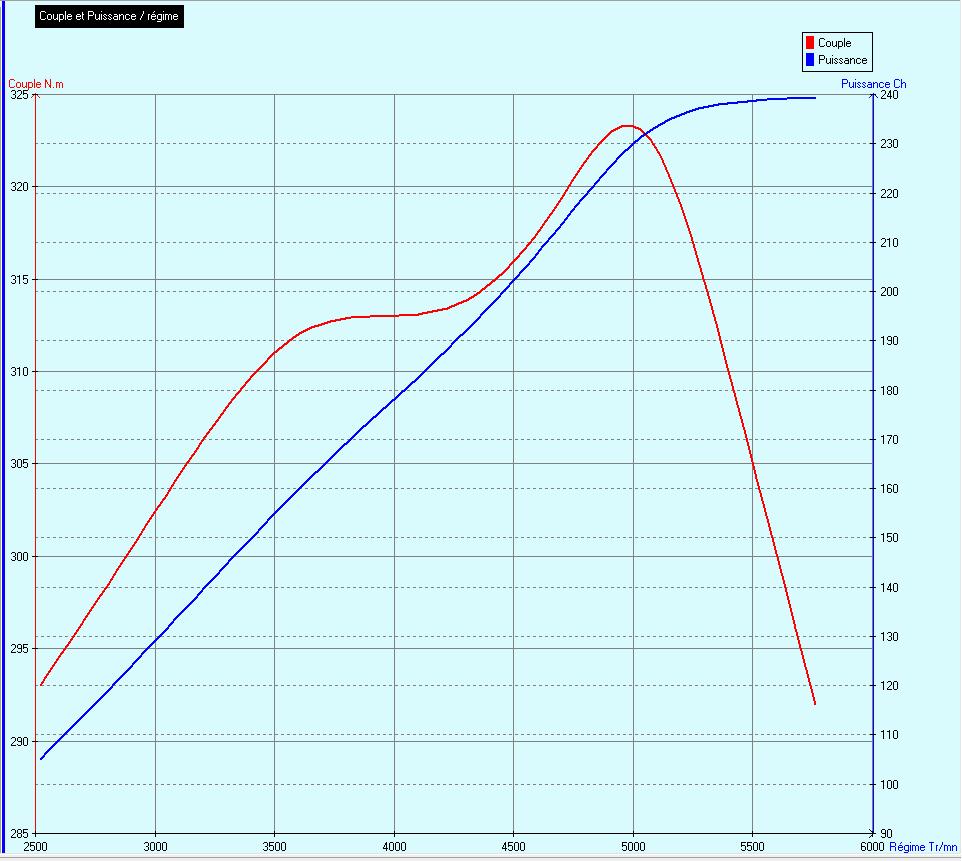

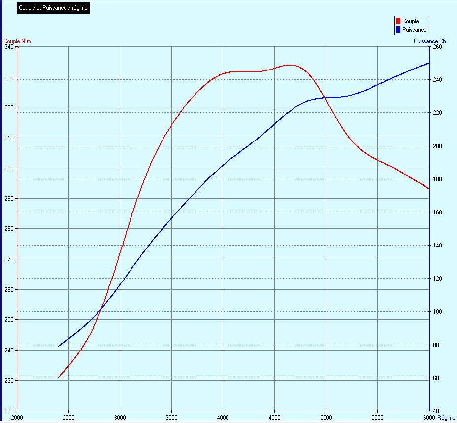

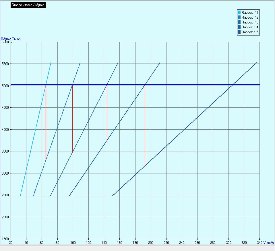

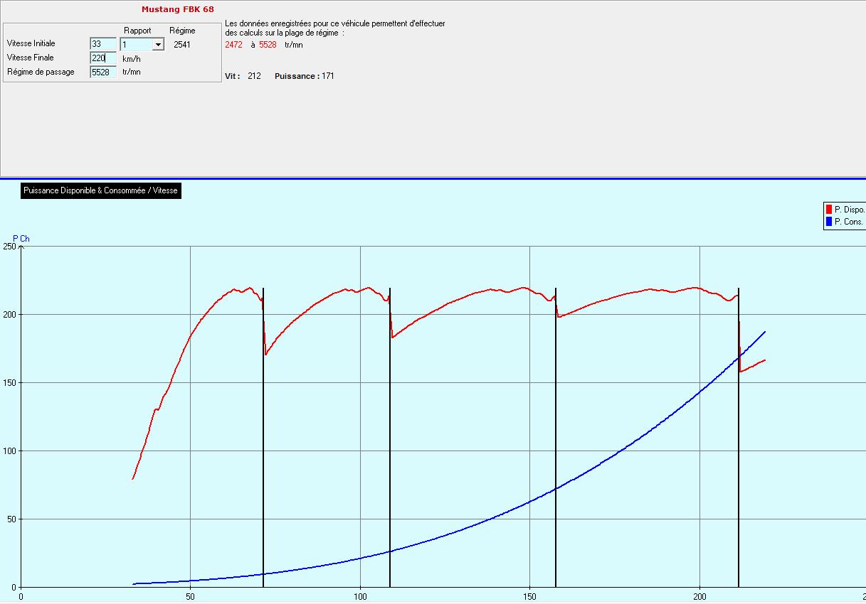

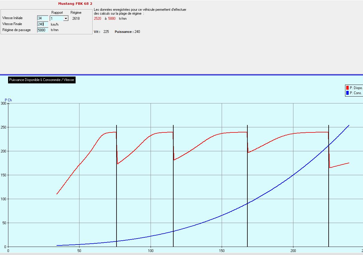

Petits comparatifs graphiques POWERDYN (Avant/Après changement de culasses.
Les valeurs absolues présentées sont un poil faussées vers le bas car j'ai sous estimé le poids de la voiture dans le paramètrage du logiciel...
Couple et Puissance avec culasses stock :
Couple et puissance avec culasses AFR :
Régime et vitesse avec culasses stock :
Régime et vitesse avec culasses AFR :
Puissance dispo et consommée avec culasses stock :
Puissance dispo et consommée avec culasses AFR :

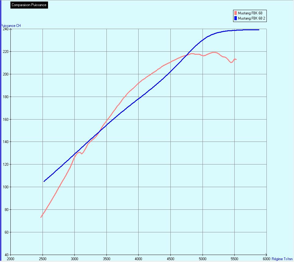

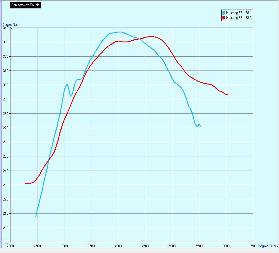

Comparatif puissance :
Comparatif couple :
On constate
-Un gain de puissance de 22 cv
-Une chute couple de 14 N.m
-Que la vitesse max passe de 212 a 225.
-Que le couple est plus bas avec les AFR entre 3400 et 4700.
Bien que les sensations au volant soient bien meilleures tout ceci indique que la mise au point n'est pas encore terminée!
Je dois encore baisser l'avance max de 1 ou 2°, et trouver pourquoi j'ai ce trou pas normal dans la courbe de couple, les nouvelles culasses devraient surclasser les stock sur toute la plage de régime...

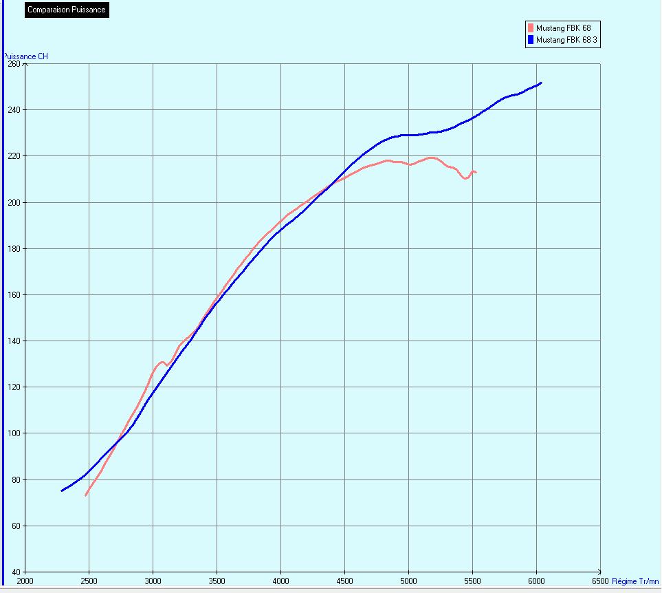

Petite correction suite à modif d'un réglage carbu :
-Gain en puissance de 32 Cv
-Chute du couple de 3 N.m
-vitesse max qui passe de 212 à 230 km/h
Mais bon la valeur absolue du couple est trop basse pour un moteur de 4.7l (334 Nm=> 247 lbf ft), ce qui me laisse a penser qu'une des variables dans powerdyn est fausse (diamètre réel des roues trop petit, poids total insuffisant, ou rapport de transmission erroné), donc les valeurs réelles doivent êtres plus hautes.

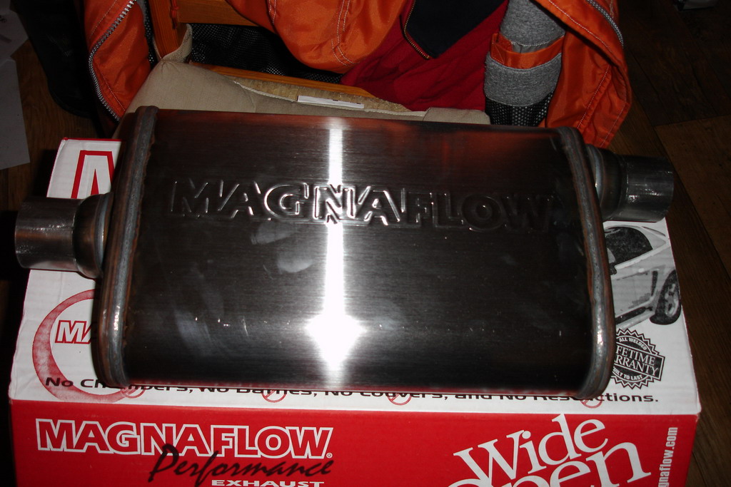

Prochain test avec des Pots Magnaflow, qui devraient libérer un peu les culasses par rapports aux gamelles stock boursoufflées :lol:

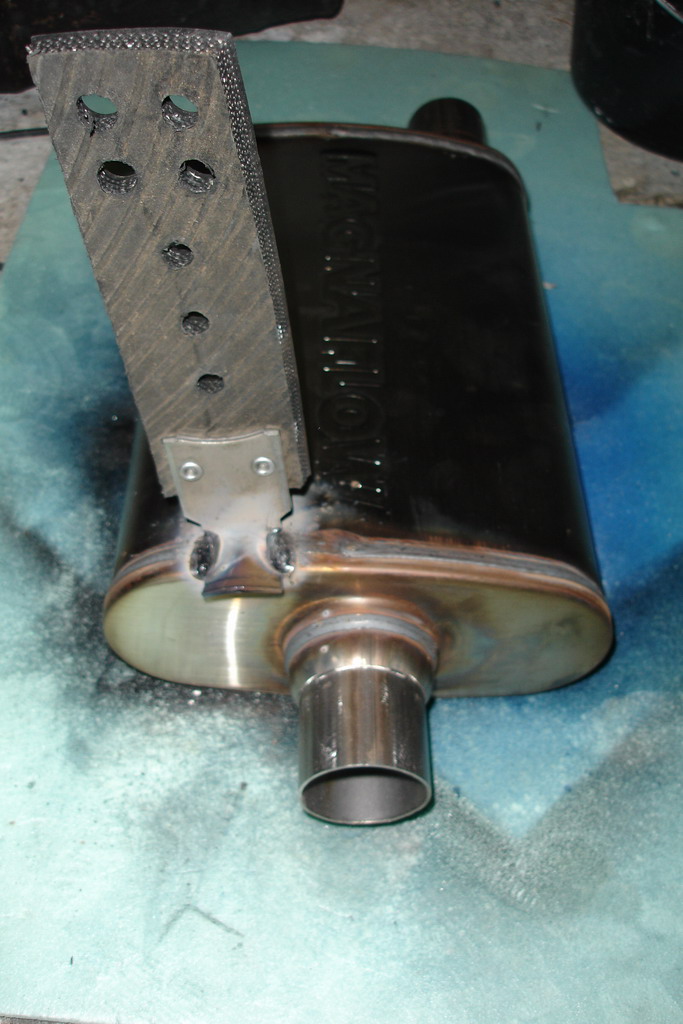

#123 thor_eyerdhal
Posté 28 December 2008 - 10:37 PM

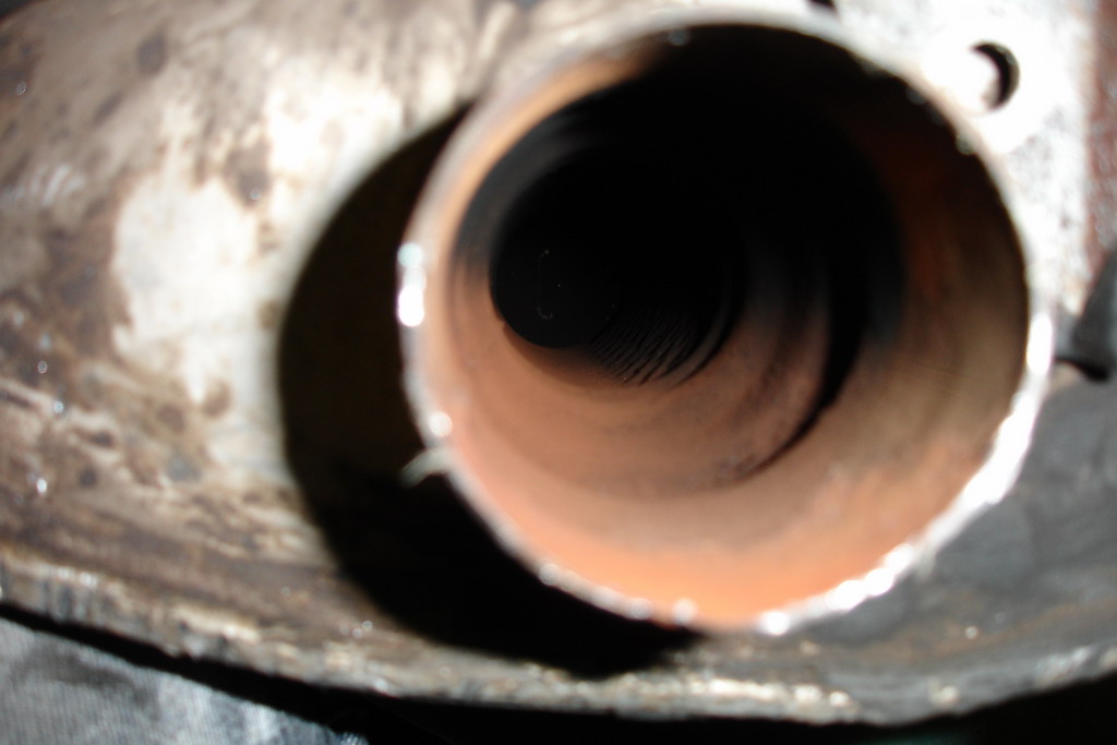

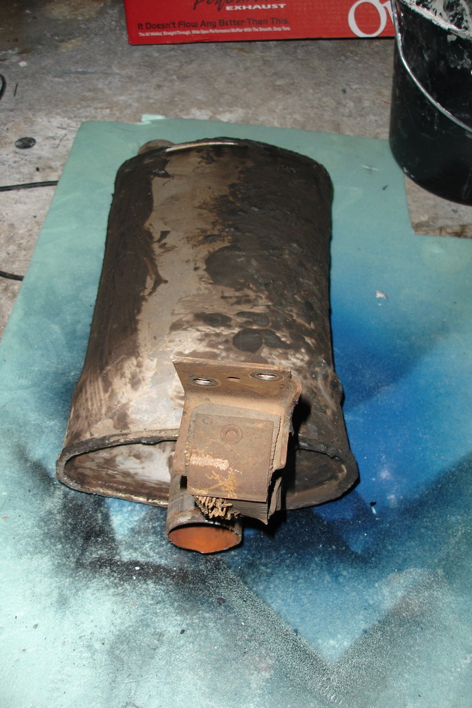

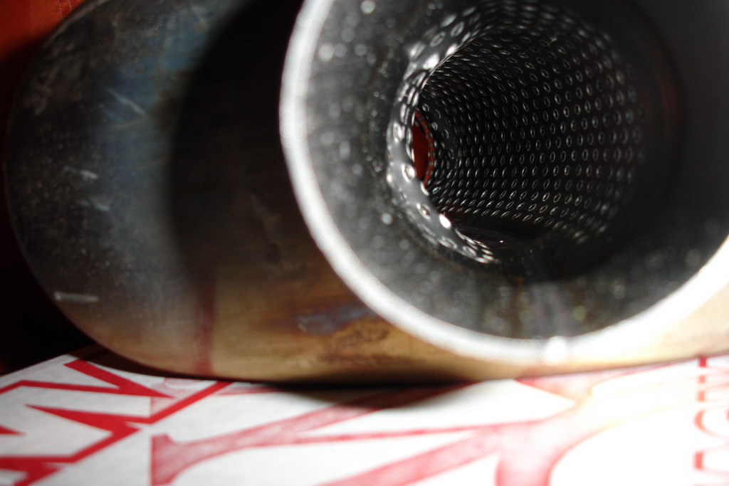

Aujourd'hui, démontage des anciens pots, par -1° dans le jardin, sous la voiture :mrgreen:
Bouh les vilains pots tout bouchés, juste avec quelques trous sur le coté des conduits !
En plus il a fallu y aller a coups de masse sous la voiture, l'un d'eux était récalcitrant pour se déboiter...
Et fixation de pattes plus ou moins uiverselles sur les nouveaux :

Posté 04 January 2009 - 06:57 PM
OUHOU!!!!! YEEEEESSSS
Le son avec les Magnaflow est d'ENFER!!!, plus rien à voir avec les gamelles merdiques d'origine!!
Le comparatif stock/Magnaflow, dans un parking, alors ca résonne un peu, visiblement la voiture d'un voisin n'aime pas l'aggressivité des Magnaflow :
http://uk.youtube.co...h?v=TTtvJO6dF3s / http://uk.youtube.co...h?v=72m7QeloxiE
Alors au ralenti, bon c'est sympa mais pas mieux à mon goût, car moins métallique, normal c'est plutôt glasspack les Magnaflow :
http://uk.youtube.co...h?v=xXFkKESdUsQ / http://uk.youtube.co...h?v=4gK3Tu_6GQI
En roulage pépère au ralenti ca sonne beaucoup plus V8 et plus grave, çà donne l'impression d'avoir un bigblock (oublié d'enregistrer).
En roulage pépère sur autoroute, FINI la résonnance POURRIE dans l'habitacle à 2000 tr/min, PLUS RIEN....
Pour finir, quand on ouvre en grand, alors là, par contre çà devient très méchant tout de suite (mais çà reste très supportable dans la voiture), faut faire gaffe à pas se facher avec les voisins!
Surtout entre 2000 et 3000 tr, où il y a une résonnance curieuse genre Flowmaster, qui fait un GROS bruit sympa, après çà redescend un peu.
On l'entend bien sur les vidéos...
http://uk.youtube.co...h?v=kOjlADp5jcY
http://uk.youtube.co...h?v=ZtZhRkbIdCA

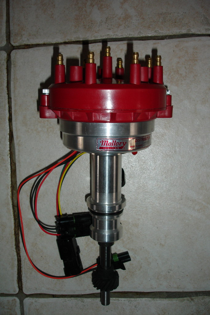

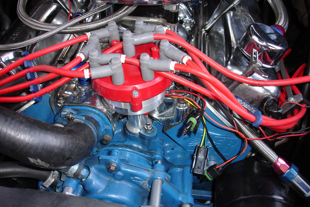

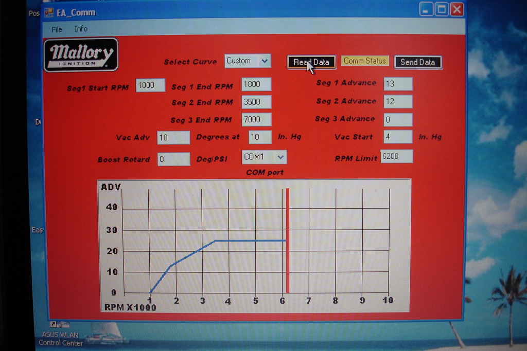

Aller hop, ce WE, installation du nouvel allumeur Mallory E-Fire :
Reception du colis, Gné? J'ai pas commandé çà !:
Ouf, j'ai eu un doute! :

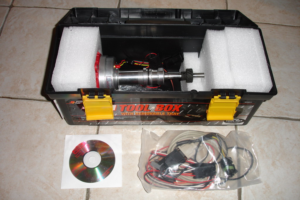

On y trouve l'allumeur, tout le cablage ainsi que le CD d'installation du logiciel de paramètrage.
Voici le morceau :

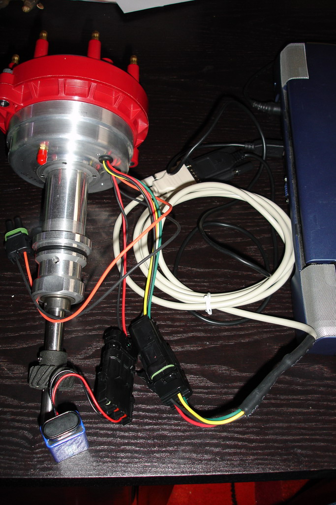

Ensuite connexion au PC afin de paramètrer la courbe d'avance, ainsi que le rupteur.
1 cable d'alimentation 9V (remplace la batterie de la voiture)
1 cable d'acquisition et de transfert des données, à connecter sur un port série ou USB (avec adaptateur)
sur le PC :
Première courbe entrée (à peu près identique à celle de l'ancien allumeur) :
13° d'avance entre 1000 et 1800tr
12° d'avance entre 1800 et 3500tr
0° d'avance entre 3500 et 7000tr
Ce qui me donne une avance max de 40° à 3500 tr avec mes 15° d'avance initiale reprise sur l'allumeur stock.
Paramètrage du rupteur à 6200 tr
réglage de l'avance à depression :
début d'activation à 4 in hg
Max d'avance 10° à 10 in hg
A vérifier ultérieurement avec un depressiomètre en conditions réelles... :

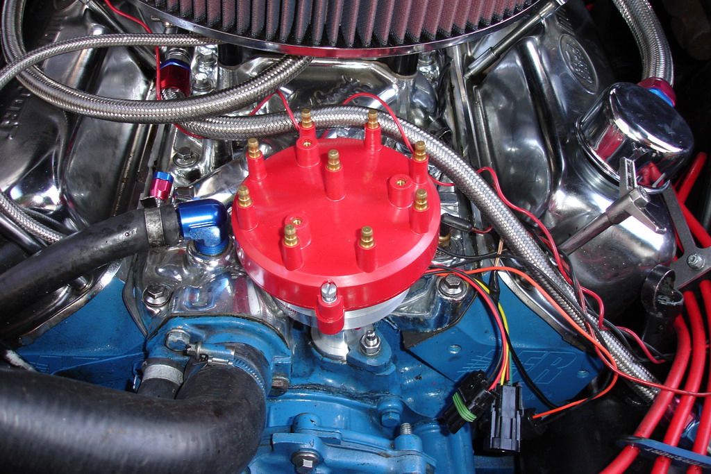

Montage sur le moteur, pas de souci particulier, çà s'emboîte toujours aussi mal qu'avec le stock, mais çà n'est pas pire :mrgreen:
Bien que plus large par rapport à l'allumeur d'origine, L'E-Fire étant plus bas, aucun problème d'encombrement avec le filtre à air 14" :

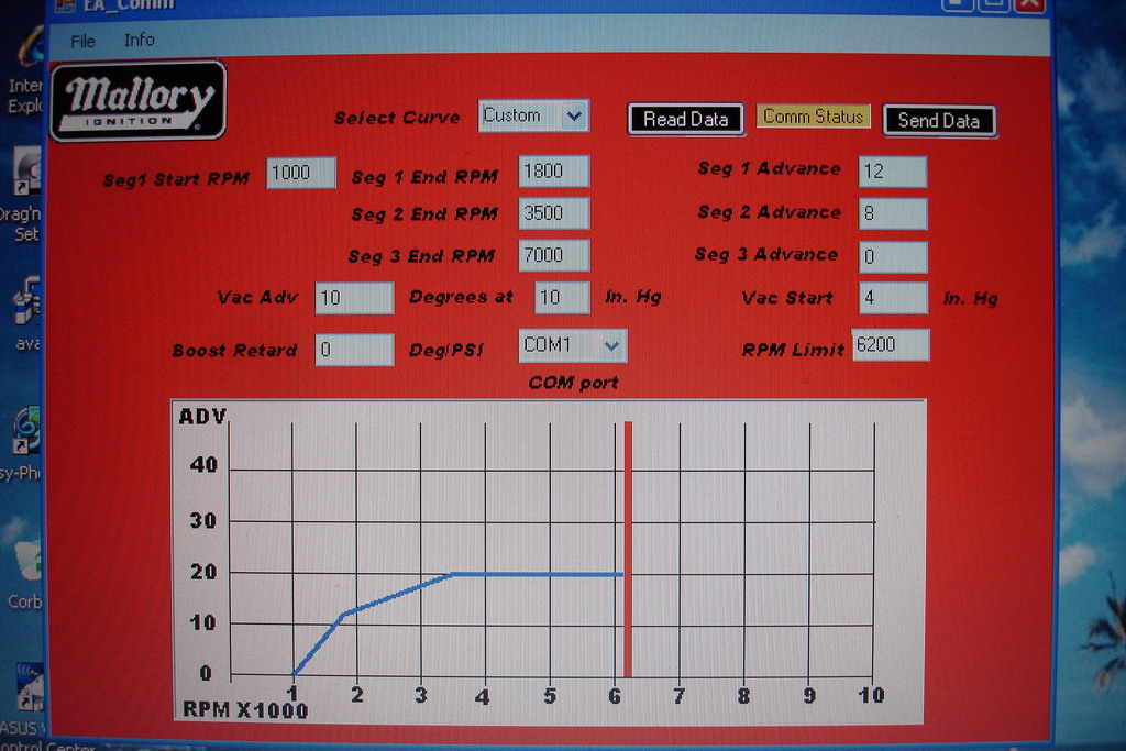

Calage de l'avance statique:
Cette fois ci je procède avec l'aide du dépressiomètre et je cherche l'avance max qui me donnera le dépression max.
Je trouve la dépression Max à 20°, je teste jusqu'a 25°, çà reste en plateau, aucune évolution.
Je décide donc de caler l'avance à 20° alors qu'elle était à 16° précédement.
Du coup je dois retoucher la courbe précédente qui ferait monter l'avance à 45°! :
12° d'avance de 1000 à 1800tr
8° d'avance de 1800 à 3500tr
0° d'avance de 3500 à 7000tr
Ce qui me donne une avance max de 40° à partir de 3500 tr
Premier essai routier, gros gain à très bas régime, je peux de nouveau faire crisser les pneus au démarrage sur un filet de gaz (comme avec les culasses stock et l'allumeur en manifold vacuum qui donnait 25° d'avance au ralenti).
Pour les montées en régime, çà marche bien, très bonne réponse moteur, il faudra paufiner les réglages en faisant des tests comparatifs avec Powerdyn...
J'ai également testé le rupteur, par sécurité (au cas où çà ne fonctionnerait pas) je l'ai réglé à 4500.
Ca fonctionne parfaitement et tout en douceur, pas de pétarades, pas de secousses, le moteur régule tout en douceur, le compte tour lui ne comprend plus et redescend à zéro.
Je l'ai ensuite recalé à 6200, en attendant la visserie bas moteur ARP et passage à 6500 (si powerdyn m'indique que çà en vaut la peine).
Ce message a été modifié par thor_eyerdhal - 14 December 2009 - 03:58 PM.
