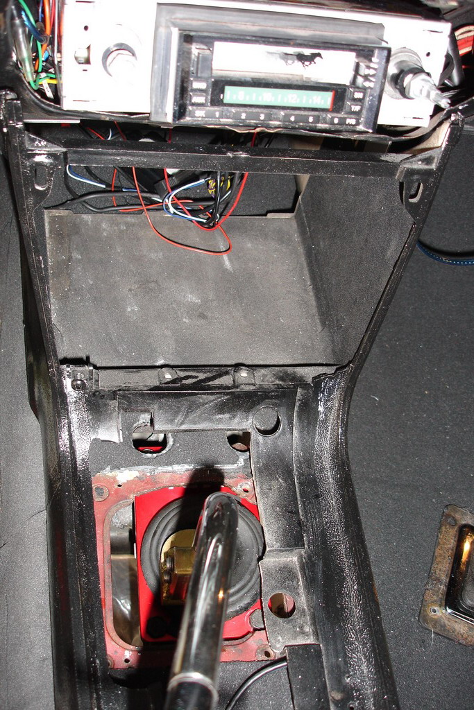

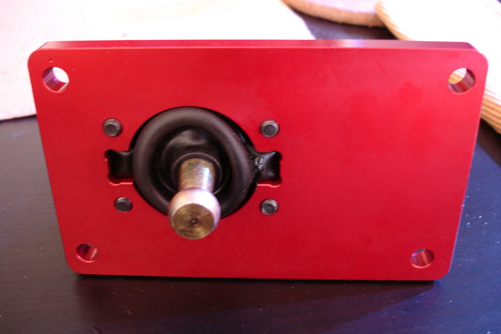

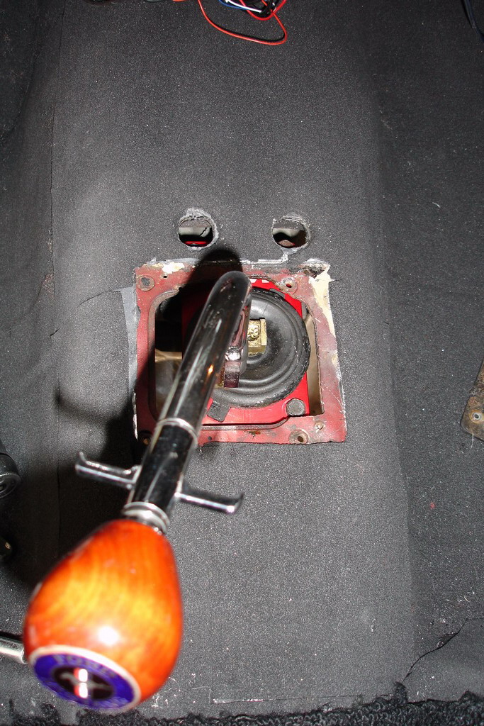

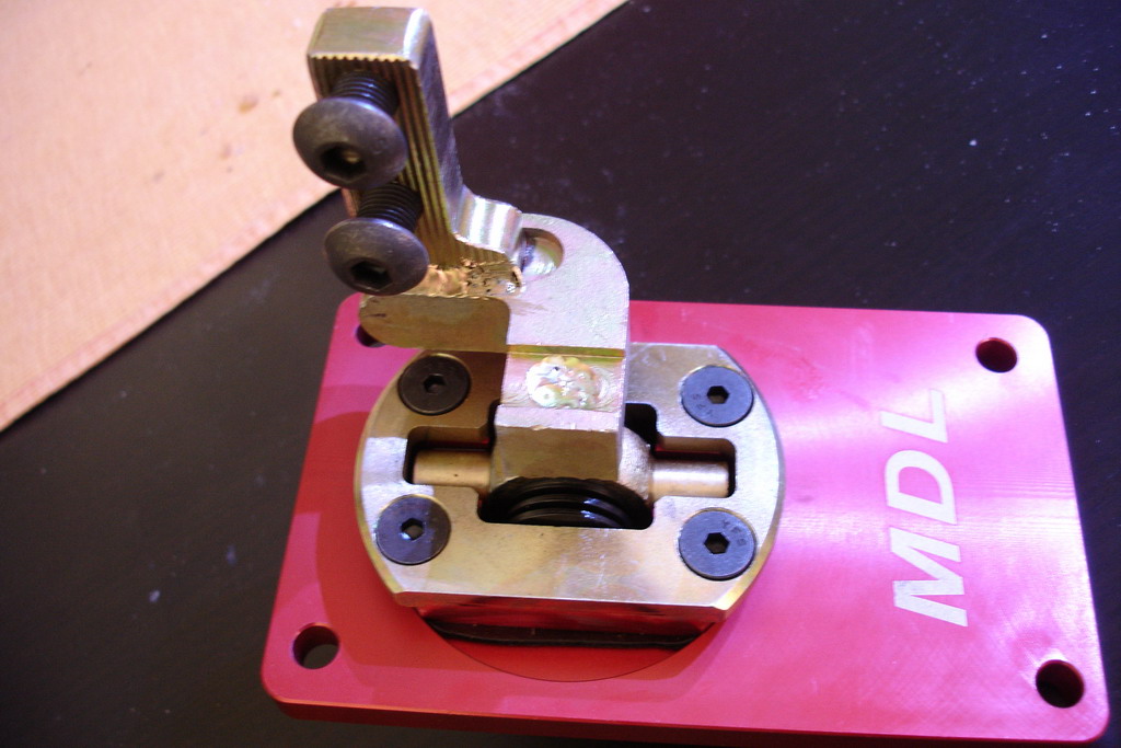

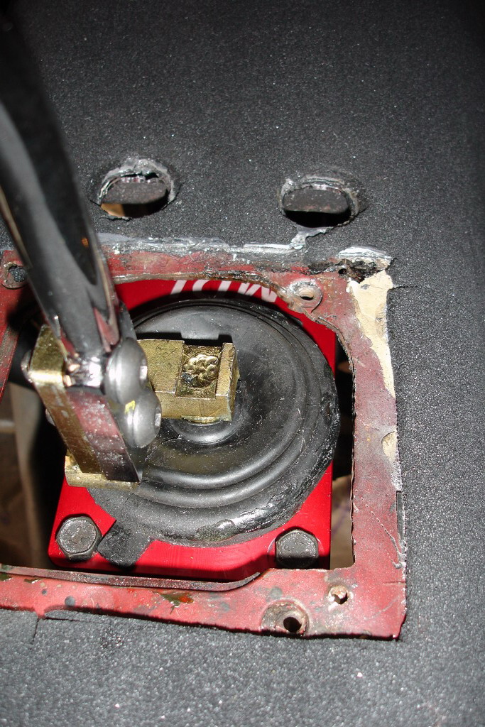

Installation du shifter Slick Stix, qui décale le levier d'un pouce vers l'arrière et vers la gauche pour que çà colle avec la console centrale :
J'ai adapté le soufflet du shifte d'origine, comme çà c'est protégé des deux côtés et j'ai pu tout bourrer de graisse au lithium additivée de Militec-1 :
On voit également que le levier se retrouve centré sur le trou d'origine :
Bon centrage une fois la console en place :
Premier essai routier avec ce nouveau shifter, les vitesses passent très bien, pas d'hésitations, pas d'erreur de sélection.
J'ai profité du changement de shifter pour verser du Militec-1 sur les tringleries internes de changement de rapport. Après quelques cyles de chauffe çà rendra les passages encore plus agréables.

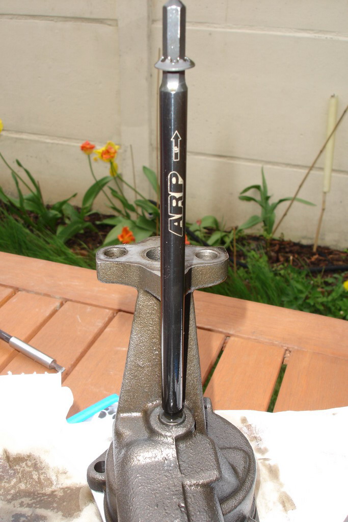

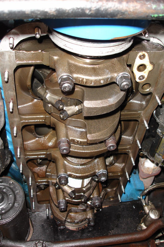

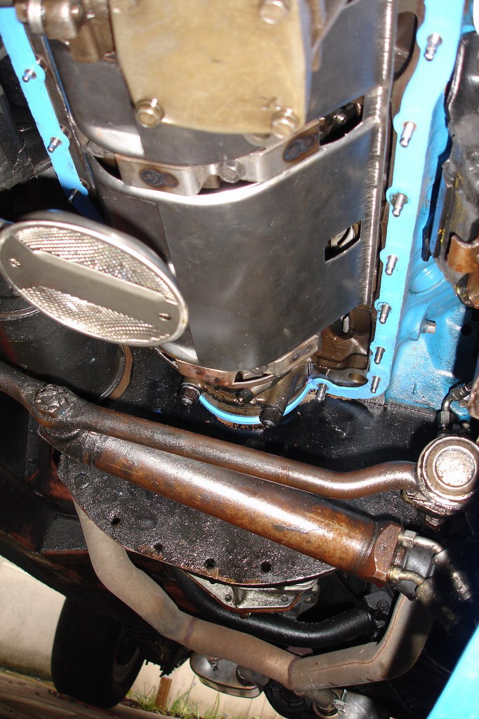

J'ai profité de la vidange pour tomber le carter d'huile, pour faire quelques modifs :
Installation de goujons ARP à la place des boulons de carter qui se desserrent sans arrêt
Installation de goujons ARP pour les paliers de vilo sauf pour deux palier (voir plus loin)
Pour démonter le palier avant il faut tomber la pompe à huile, bonne surprise, l'arbre d'entrainement est un ARP (effectivement il ne risque pas de casser!)
Installation du Windage tray Ford Racing, impossible donc de mettre des goujons partout, sur deux paliers
on doit mettre des boulons ad hoc avec filetage dans la tête pour les petits boulons du windage tray
J'en ai profité pour virer le vieux joint liège et le remplacer par un métal/caoutchouc Permadry plus
Remontage, plein d'huile avec de la MARLY GOLD GTS 10W40, ajout de 8oz de Militec-1 et VROUM, c'est reparti, sans bruit métallique de raclement (le vilo ne touche pas le windage tray :) )

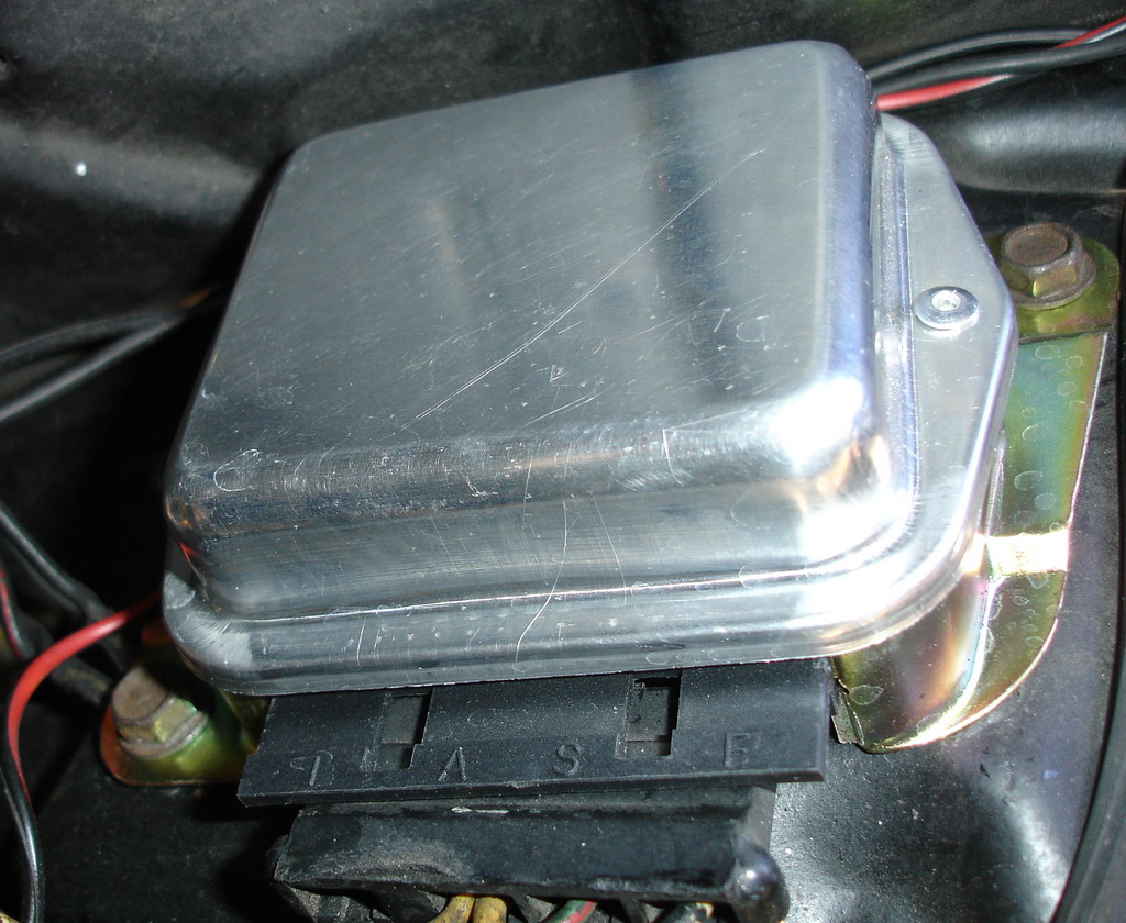

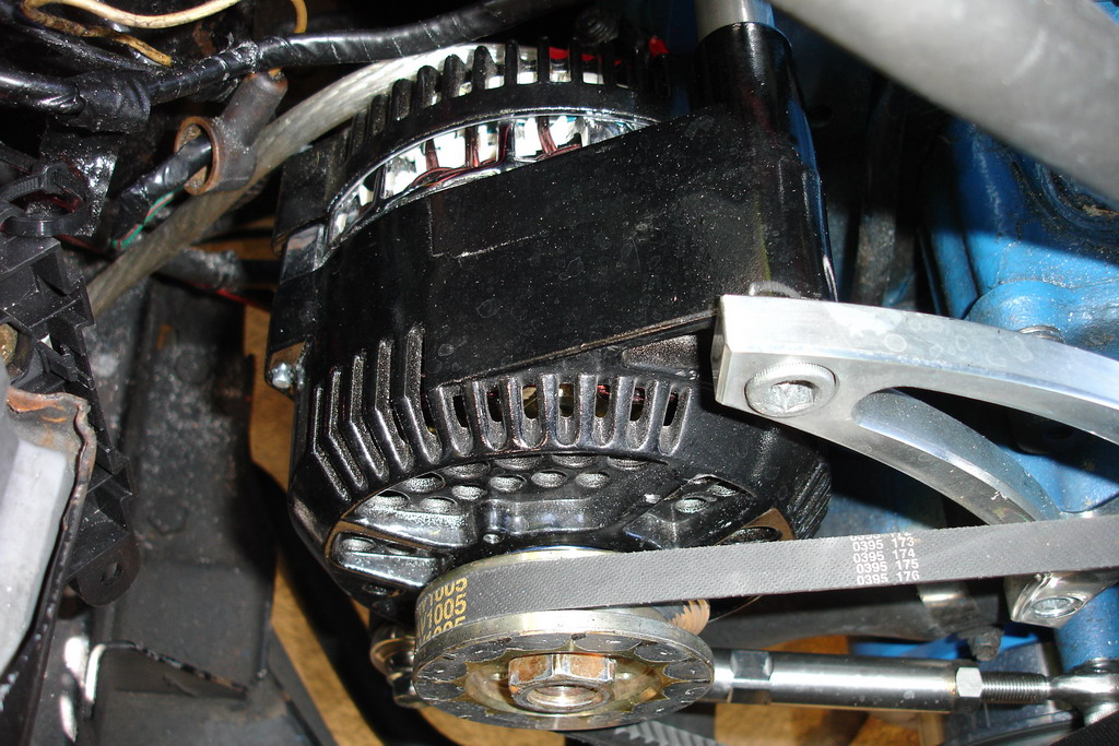

Il y a trois semaines, installation d'un alternateur 3G, de chez PA Performance (on trouve çà chez MU), 95 A, avec régulateur intégré et boitier de connexion externe (qui remplace l'ancien régulateur) permettant de garder le faisceau d'origine, ainsi qu'un gros cable avec fusible pour palier au surcroit de puissance.
Désormais je peux allumer les phares et mettre la ventilation à fond sans coupures sauvages de l'alimentation électrique par l'ancien régulateur :)
Avant au ralenti, quand j'ouvrais les portes l'éclairage intérieur n'était pas stable, sauf en allumant les feux, désormais c'est tout le temps parfaitement stable.

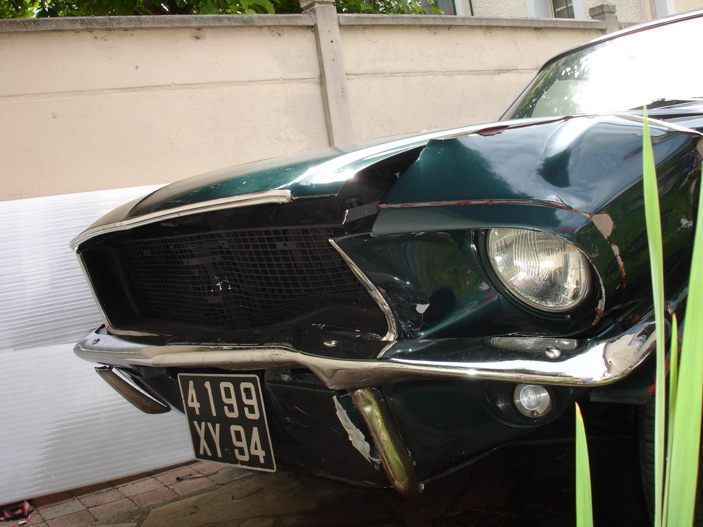

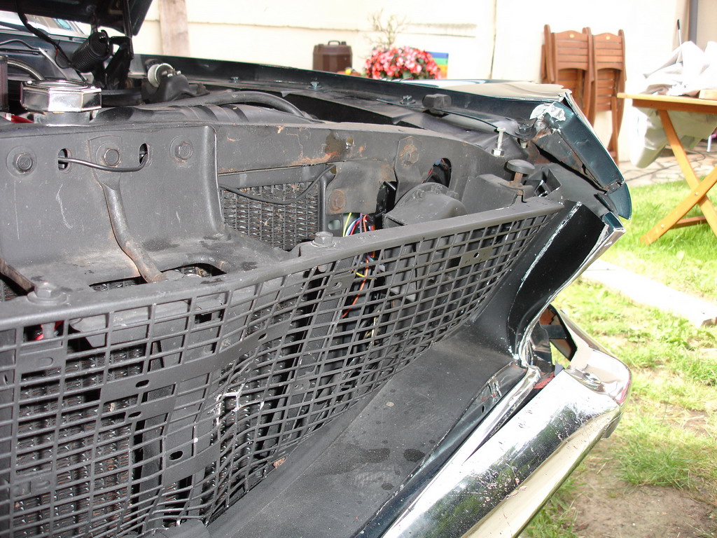

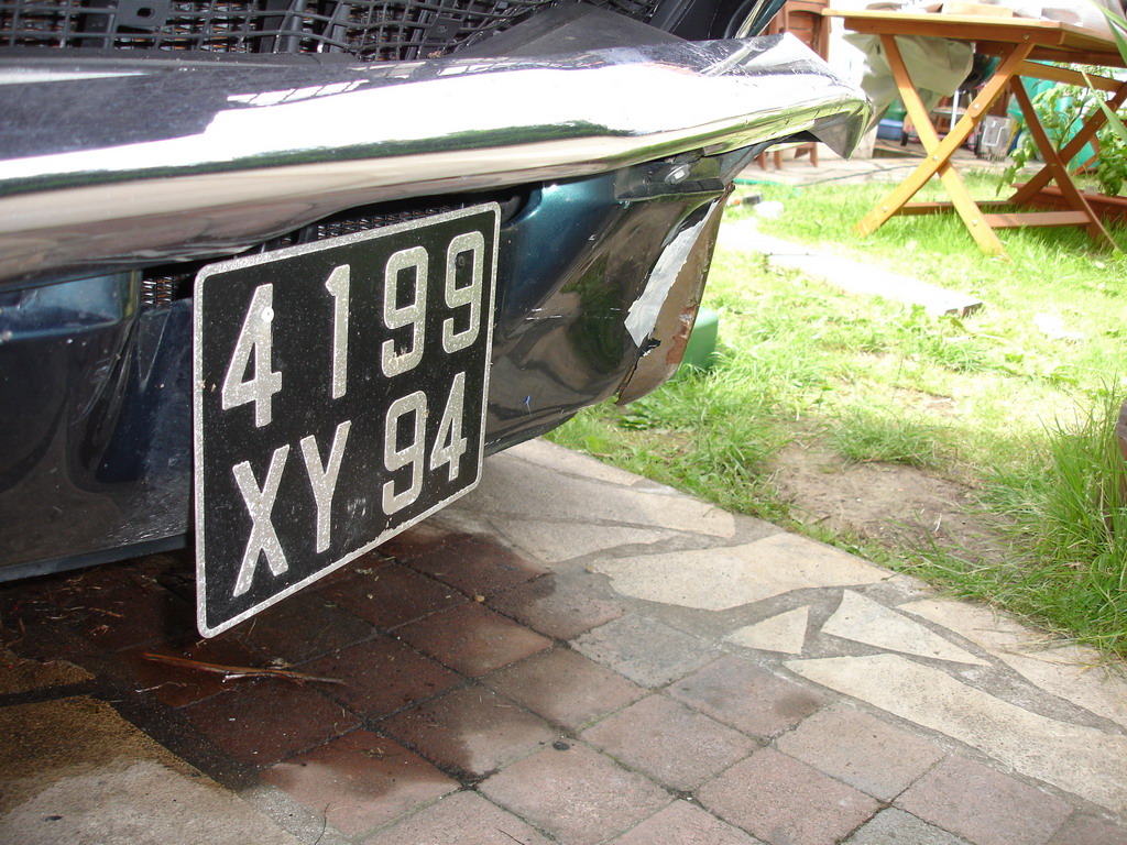

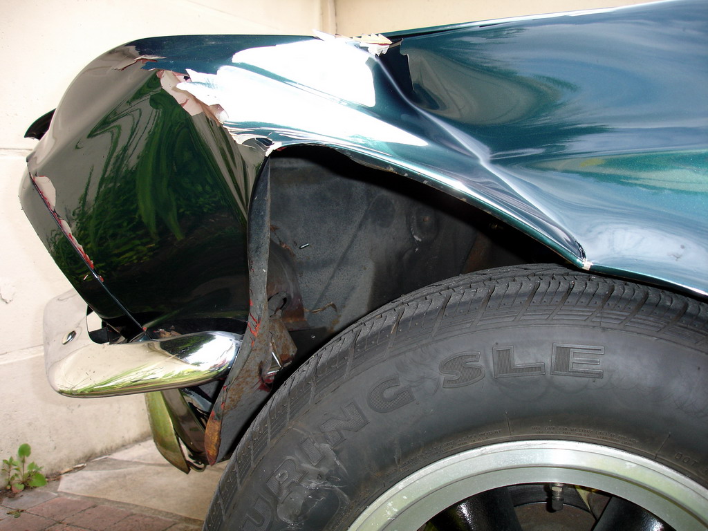

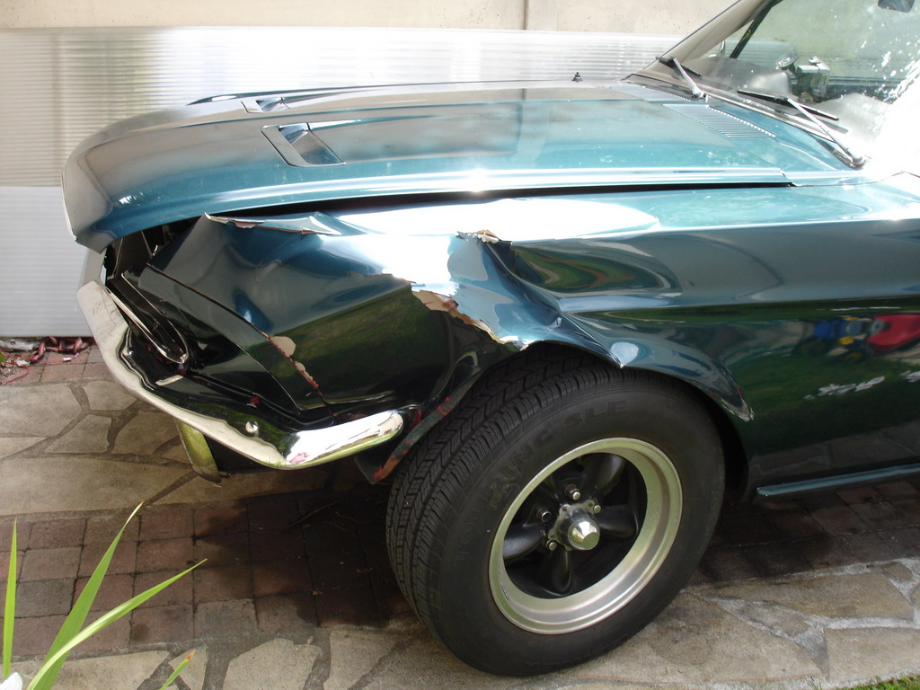

Suite à l'avalanche de "Bullit like" je me suis dit qu'il fallait que je saute le pas et franchisse un pas vers le réalisme!
Il me manquait quelques petits chocs sur la carrosserie pour faire plus vrai, alors maintenant c'est fait :
Le seul petit inconvénient est que je ne peux plus braquer sur la droite!
Mais bon en planifiant bien ses itinéraires, çà peut le faire...
Ce message a été modifié par thor_eyerdhal - 21 June 2009 - 10:30 AM.

Posté 21 June 2009 - 10:41 AM
Ha ouais quand meme.
Y'a du taf, la partie avant à bougée aussi!!!
Niveau moteur pas de mal (genre helice dans le radiat'?)
Et surtout pas de bobo perso?
Tu gardes le moral donc ça doit aller.
#166 thor_eyerdhal
Posté 21 June 2009 - 10:49 AM
Rien a bougé dans le compartiment moteur, toute la mécanique est OK, j'ai d'ailleurs pu rentrer sans problème, rien en dessous non plus c'est juste de l'externe, mais bon c'est déjà bien chiant comme çà.
La conductrice est partie à l'hopital pour une radio de la tête réglementaire, elle s'est cognée sur le pare brise (si si j'avais mis ma ceinture! Mouais..), en ce qui me concerne, RAS, merci :)
Bah, je ne vais pas me foutre une balle, il n'y a même pas un bris de verre, le comble!
