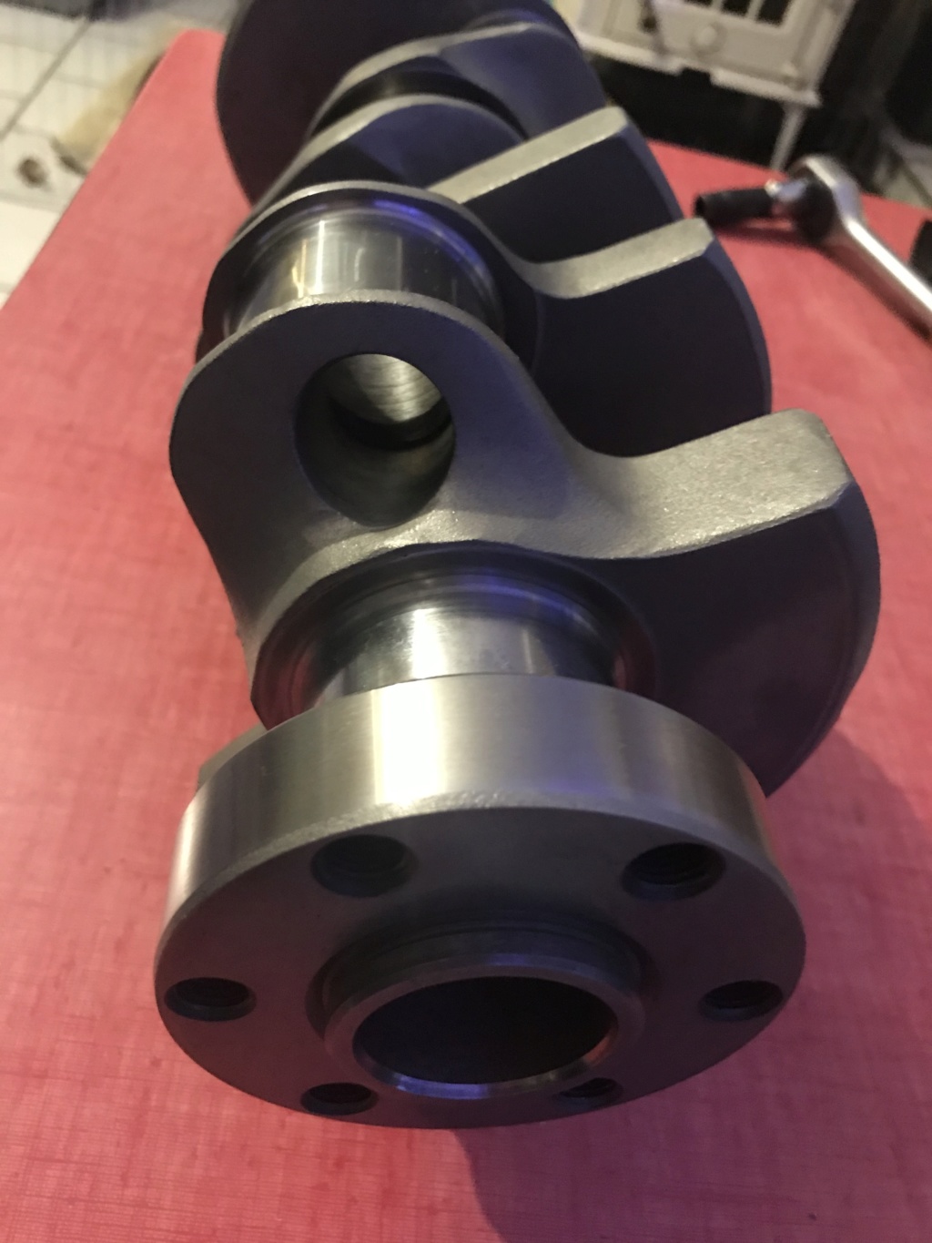

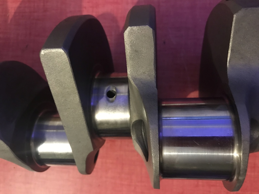

Posté 04 January 2020 - 05:31 PM
Le nouveau vilo "DSS" bien différent du Scat, ici nul besoin de Malllory Metal, au contraire, il a fallu percer pour enlever du métal pour équilibrer, tant mieux çà m'aura coûté moins cher!   Les masses sont disposées différemment par rapport au Scat.
L'alliage d'acier doit être différent car il sonne plus clair quand on lui met une pichenette sur la queue de vilo, a priori si le son est plus aigu c'est que la densité est plus élevée non...?
#1472 Jack Daniels 64
Posté 06 January 2020 - 08:54 AM
Belle pièce... :wink:

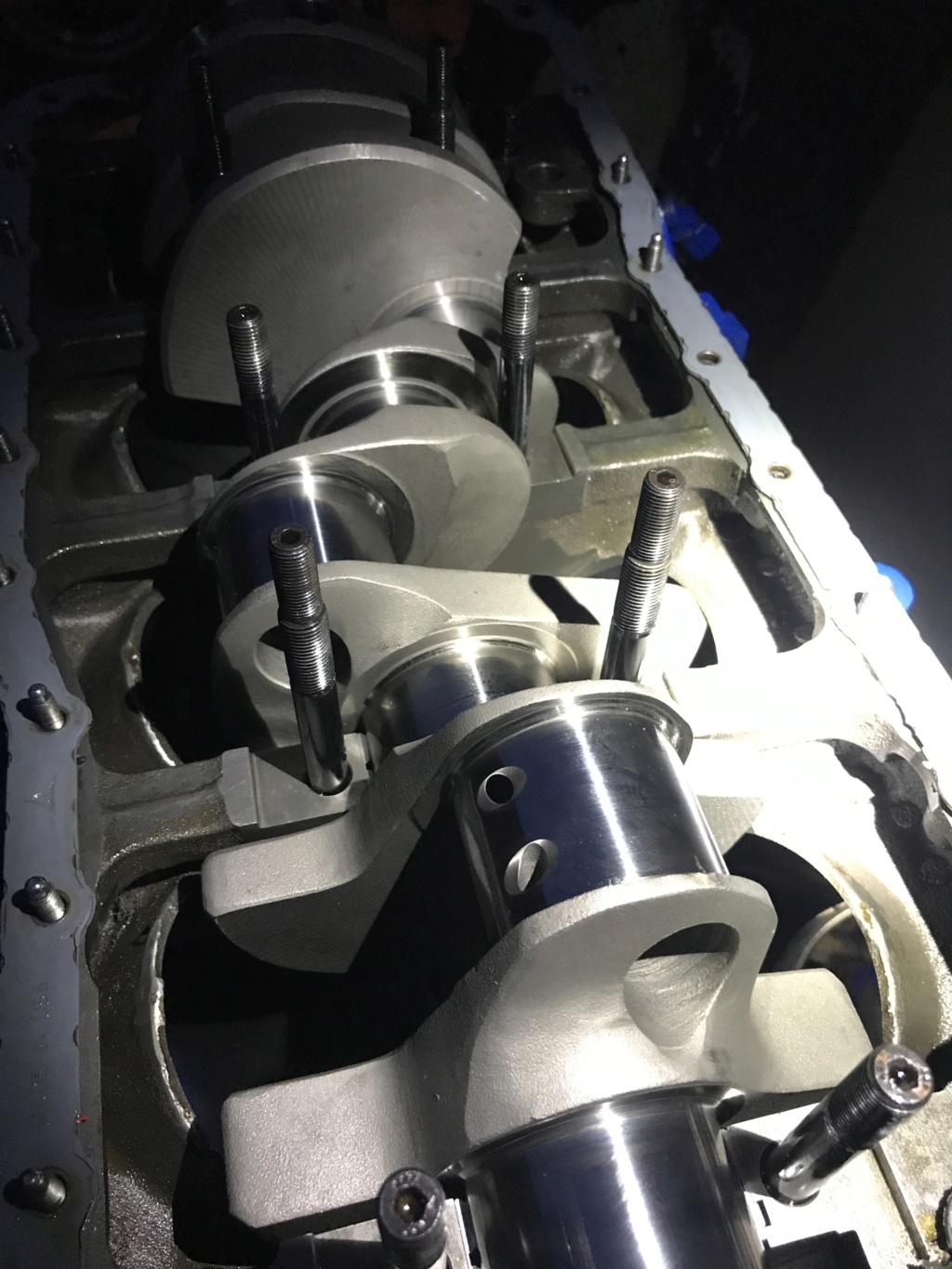

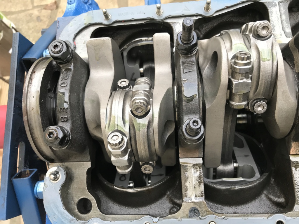

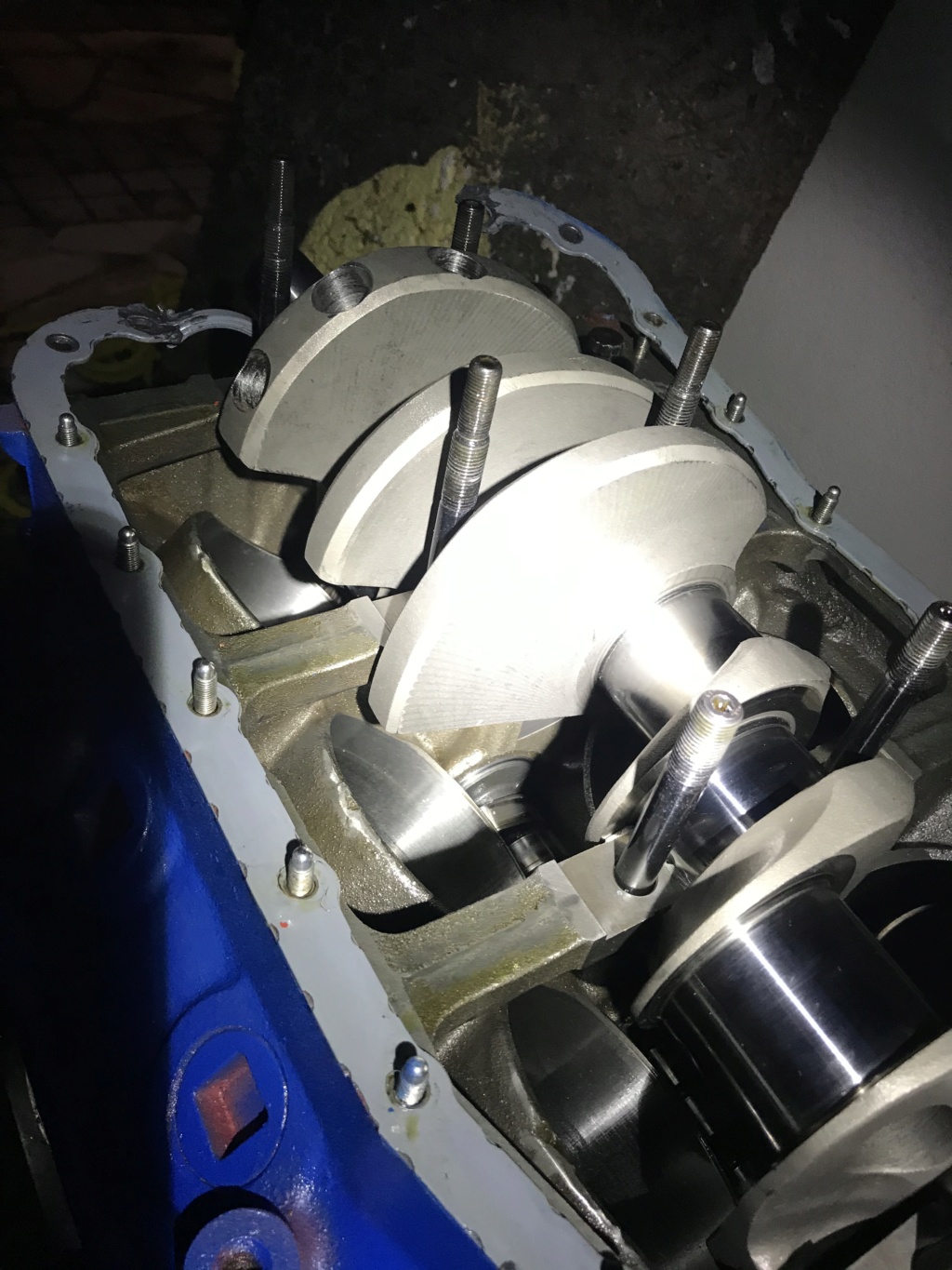

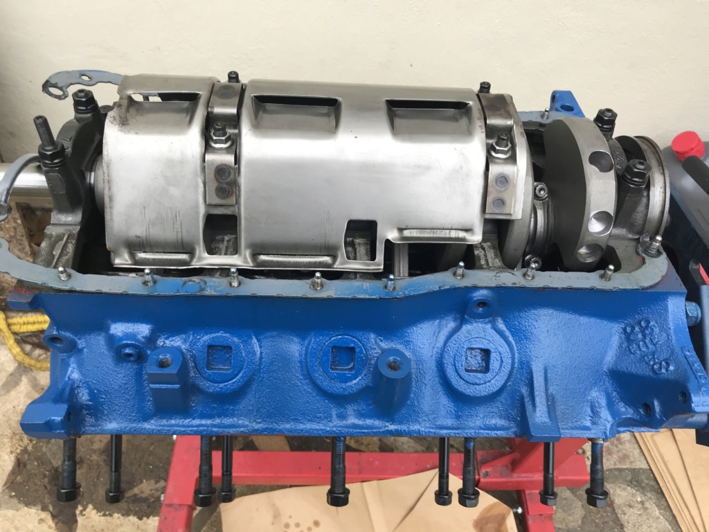

#1473 thor_eyerdhal
Posté 06 January 2020 - 10:06 PM
Vilo placé :
Bielles et pistons remontés :
#1474 marc_spierk
Posté 06 January 2020 - 10:51 PM
Tres belle pièces , tu as bien contrôlé le jeux au bielles et au paliers?.
Il vas bientôt tourne a nouveau , ca te ferra du bien de rouler avec.
PS pourquoi tu as changer de marque de vilo?.
Ce message a été modifié par marc_spierk - 06 January 2020 - 10:52 PM.
#1475 thor_eyerdhal
Posté 07 January 2020 - 10:15 AM
Oui j'ai un poil plus de jeu qu'avec l'ancien, 020 aux tourillons et un peu plus de 020 aux manetons alors qu'avec le précédent c'était en dessous de 020. Donc çà colle mieux avec la config.
SCAT n'arrêtait pas de repousser la fabrication du vilo, aux dernières nouvelles c'était janvier ou février 2020!!!
Donc j'ai demandé à DSS de me trouver une autre solution et ils m'ont proposé un modèle "maison" qui restait dans leur cartons suite à une abandon de projet...
#1476 et03lcor
et03lcor
  • 854 Messages :
Posté 13 January 2020 - 09:10 PM
N’oublie pas de contrôler le jeu latéral aussi ;)
#1477 thor_eyerdhal
Posté 14 January 2020 - 10:20 AM
Tout çà est fait depuis un bail, les photos sont juste en retard ;)
Prochaine étape, remettre le bloc dans l'auto..

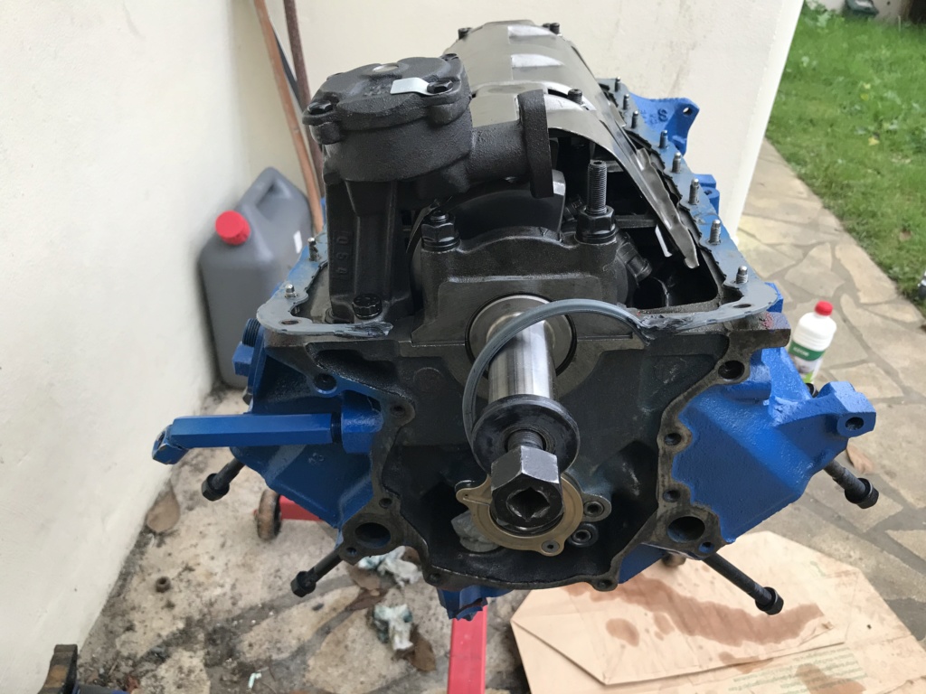

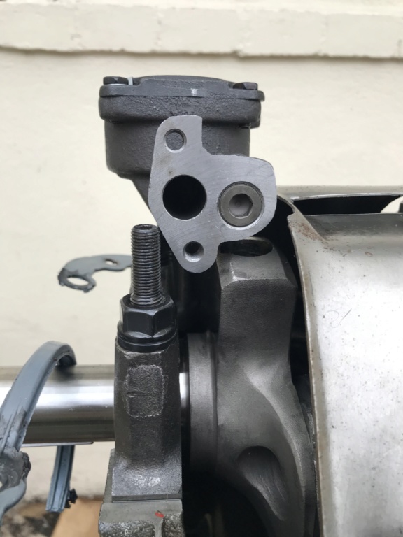

#1478 thor_eyerdhal
Posté 14 January 2020 - 10:53 PM
Installation du windage tray et de la pompe à huile :
