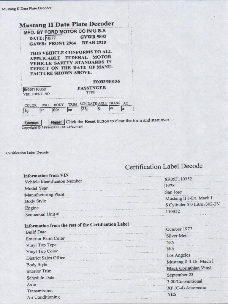

Posté 21 June 2006 - 05:23 PM
salut à tous
Pour ceux que celà intéresserait voici sa fiche technique complète
a+

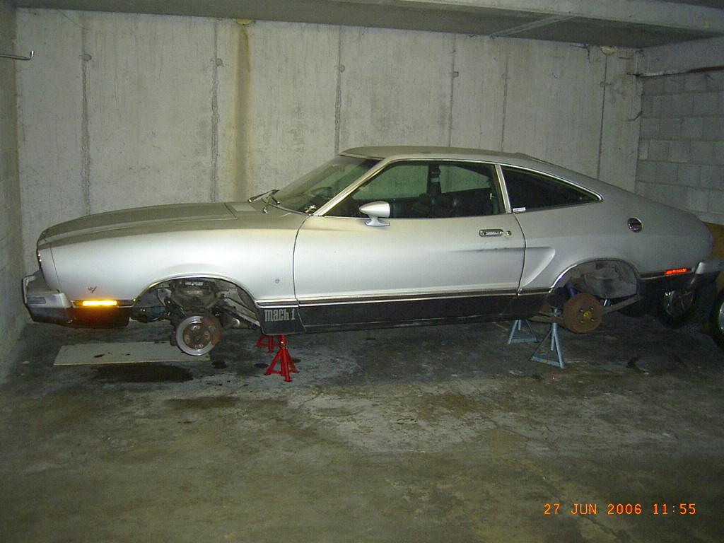

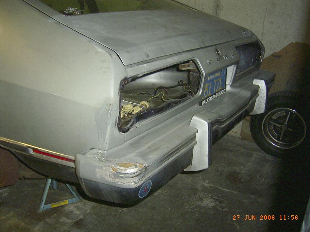

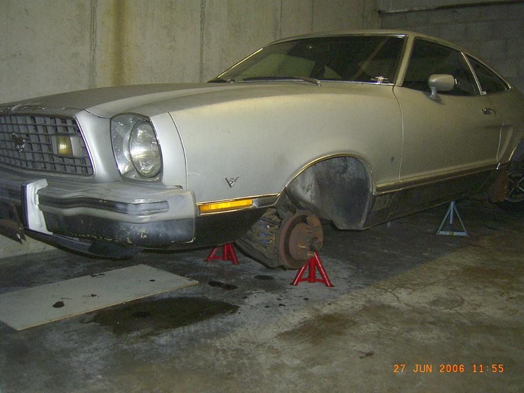

Posté 29 June 2006 - 11:02 PM
Salut à tous
voilà les premières photos de la restauration
Comme dit au-dessus,je confirme: TRES SAINE DE CARROSSERIE.
Travaux effectués:
brossage mécanique du peux de corrosion trouvé
traitement superficiel de la face arrière à l'acide tanique
mise sur chandelles de la voiture
grand entretien est fait (filtre à air,filtre à huile,bougies,vidange,filtre à essence)
serrure de coffre remplacée
En attente:
verrins du coffre à remplacer
silent blocks de la front sway bar
resserage de tous les boulons visibles(carter,caches soupapes,etc..)
une bonne peinture
et jusqu'à présent c'est tout ce que j'ai trouvé :shock:
allez
a+
chris[/u]

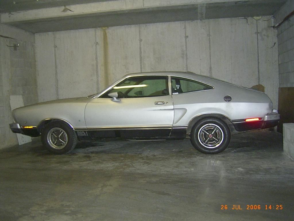

Posté 29 July 2006 - 11:23 AM
Voilà la suite:
Elle est passée au ct oldtimer sans problèmes
Les bushings sont changés à la sway bar
Les verrins sont installés sur le hayon
Le pare soleil est réparé
J'ai déjà mes plaques et franchement,ca marche très bien!
Je regrette pas mon achat du tout.
J'attends les jantes, les joints de la C4 , le nouveau radiateur et la chaufferette car elle chauffe en ville (très doucement).
J'en profiterai pour faire la pompe à eau et le thermostat et l'hélice !
J'ai déjà contacté le carrossier qui va la refaire et, je pense, que pour fin septembre,elle pourrait être finie.
Allez

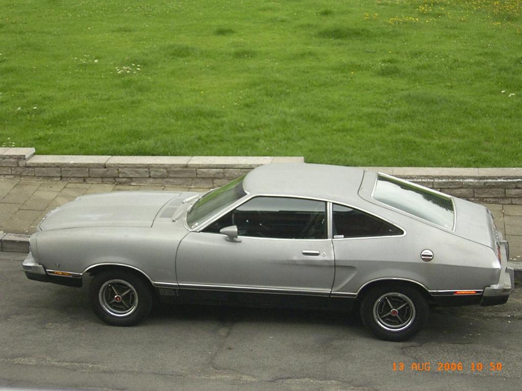

salut à tous
Ce matin,réglage ralenti et contrôle de l'avance (suivant chilton).
Hier, réglage des portes passager et conducteur.
Et chaque fois que celà est possible,un p'tit tour pour tester :wink: :wink: :D
Allez
une pt'ite photo pour la route
(vue du dessus c'est pas courant et je trouve les lignes fort belles)
