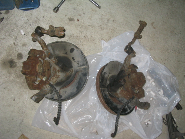

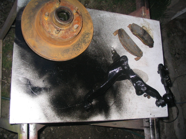

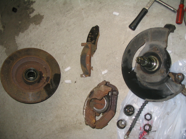

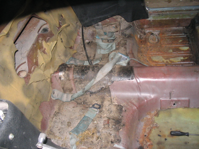

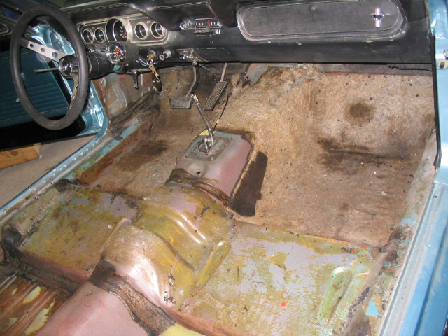

Voila, j'ai finalement fait le boulot ce soir!!
V8 289 8V....

:lol: :lol: mouais mais au moins ca prend pas 107ans a etre realisé!!!!! :wink:
....L'ordre des photos est un poil inversé mais bon!

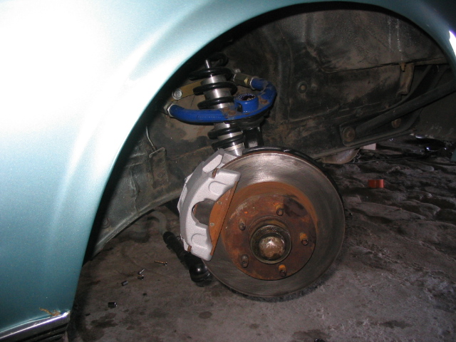

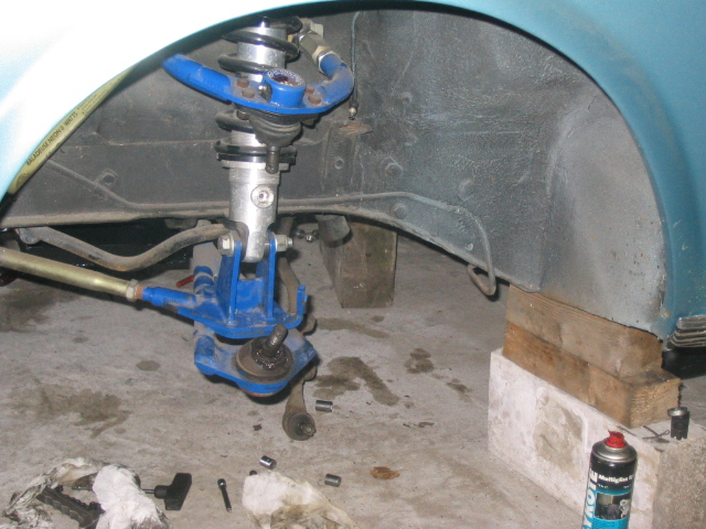

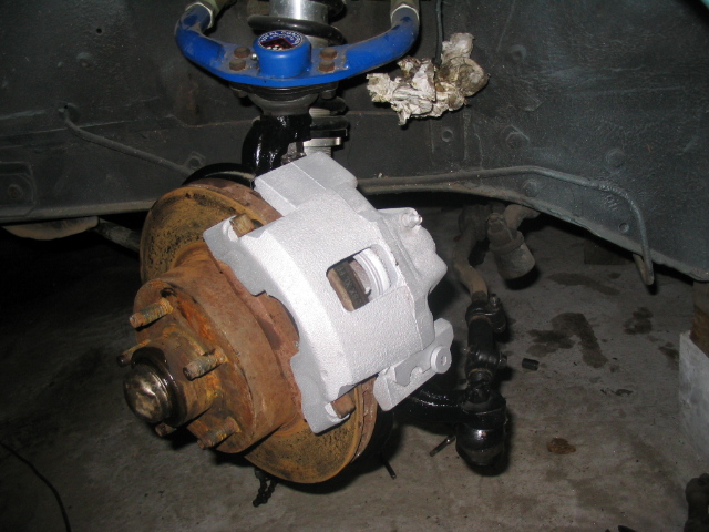

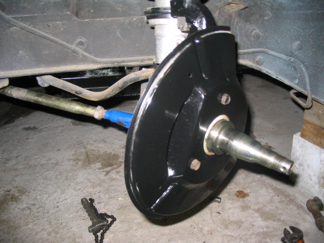

Posté 10 April 2006 - 08:40 PM

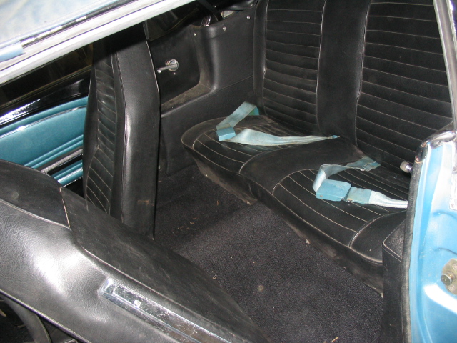

Voila, la "revision hivernal" (bin oui, a cette heure il neige encore...) avance!
Fin du montage des disques, montage d'une nouvelle pompe de lave glace, d'un nouveau cable de frein a main, n'une nouvelle moquette, reparation d'une assise de siege dechirée, plus quelques babioles :lol: :lol:

#66 muscab
muscab
    Golden boy du pétrole
  • 1049 Messages :
  • Mustang:Cabrio 65 V8 289
Posté 10 April 2006 - 08:42 PM
Ca c'est pour les prochains week end!! :wink: :wink: :wink:

#67 Mc Vince
Posté 10 April 2006 - 09:37 PM
Super boulot, excellente, ta muscab Muscab ! :wink:

Posté 10 April 2006 - 09:43 PM
TCP tres bonne piéces train AV , tes fusées ont la meme géométries que celle d'origine?
Sinon va etre belle et éfficace :bien:

Posté 12 April 2006 - 06:30 AM
Pour les fusées, oui pas de probleme, c'est les meme qu'en 68.
J'ai pas encore eu l'occasion de vraiement tester le TCP vu que les quelques KM que j'ai fait se sont fait avec un train avant completement déreglé.
Avec le grand WE qui s'annonce ca devrait rouler la semaine prochaine :wink:

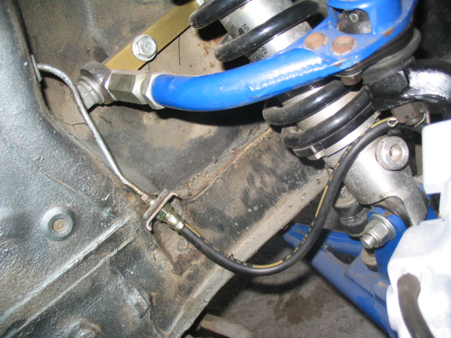

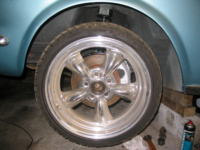

Posté 19 April 2006 - 07:15 PM

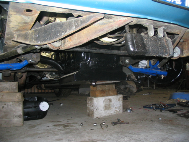

Voila, fin des travaux de revision:
Moquette remontée, sieges en place, nouvelle huile (moteur et boite) et durites de freins neuves (sur mesure du fait du montage=20euro piece!!! Adresse par MP :wink: )

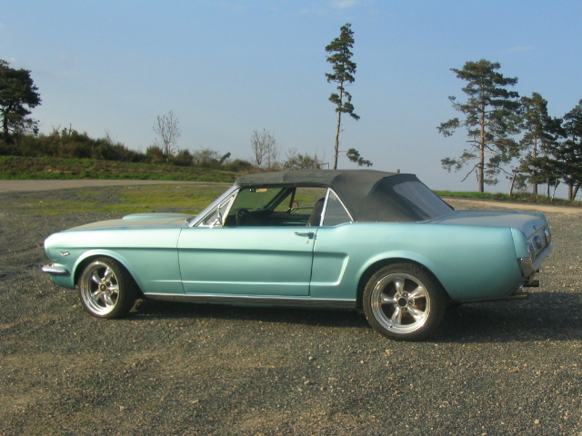

Posté 19 April 2006 - 07:20 PM
Et comme je n'en pouvais plus d'attendre, un petit tour de test.... Sans meme prendre le temps d'enlever la poussiere!!!!
Resultat: des freins AR qui kouinent et il faut une petite purge suplementaire a l'avant.....
Mais ca fait plaisir quand meme!

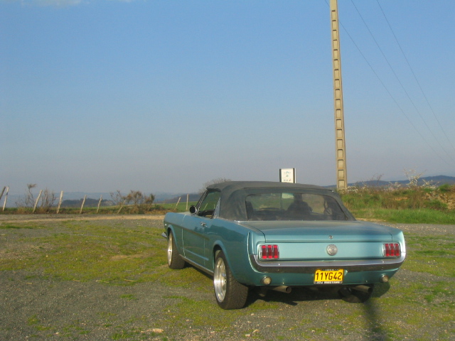

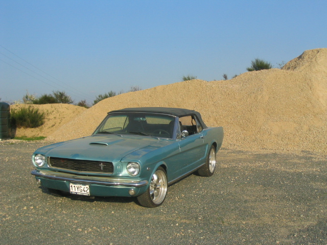

Posté 31 May 2006 - 12:55 PM
Quelques nouvelles!!
Pour le train, il est enfin réglé comme il faut! Le resultat est vraiment apreciable, rouli tres limité, confort, appui tres precis. Il ne manque qu'une DA pour etre tres efficace dans les virages serrés.
Depuis l'ete dernier je n'avais plus de lumieres de courtoisie et la montre du Rally Pack ne fonctionnait plus... Le changement d'un fusible a resolu le probleme :oops: :!:
J'avais un probleme de compteur: l'aiguille faisait des allés-retours de 0 a 50km , n'arrivait pas a depasser cette vitesse et faisait un bruit infernal!! Donc demontage (d'abord le Rally Pack! Puis panneau de compteur, et enfin compteur!). Sur le coup, je ne trouve rien d'anormale :( . Pas grave, je dispose d'un compteur quasi neuf, seul probleme, il est en miles... Sur ce dernier je recupere: le systeme de compteur, les "chiffres". Sur le compteur en Km: la "facade" et les engenages qui entrainent les "chiffres". Avec tout ca, je refait un compteur qui, testé a la perceuse, a l'air de fonctionner sans probleme....
Remontage de tout ca et test: meme probleme qu'avant :( :( :(
Donc redemontage et pose du probleme :?: . Avec le cable débranché, le compteur entrainé a la main se bloque. :idea: Les deux vis qui tiennent le compteur sur le "tableau de bord" sont trop longues et touchent la partie tournante du compteur..... Une paire de rondelle vient a bout du probleme.....
Pour les freins, ca va super bien, merci :lol:
L'auto est prete pour le MD... :wink:
V8 289 8V....
