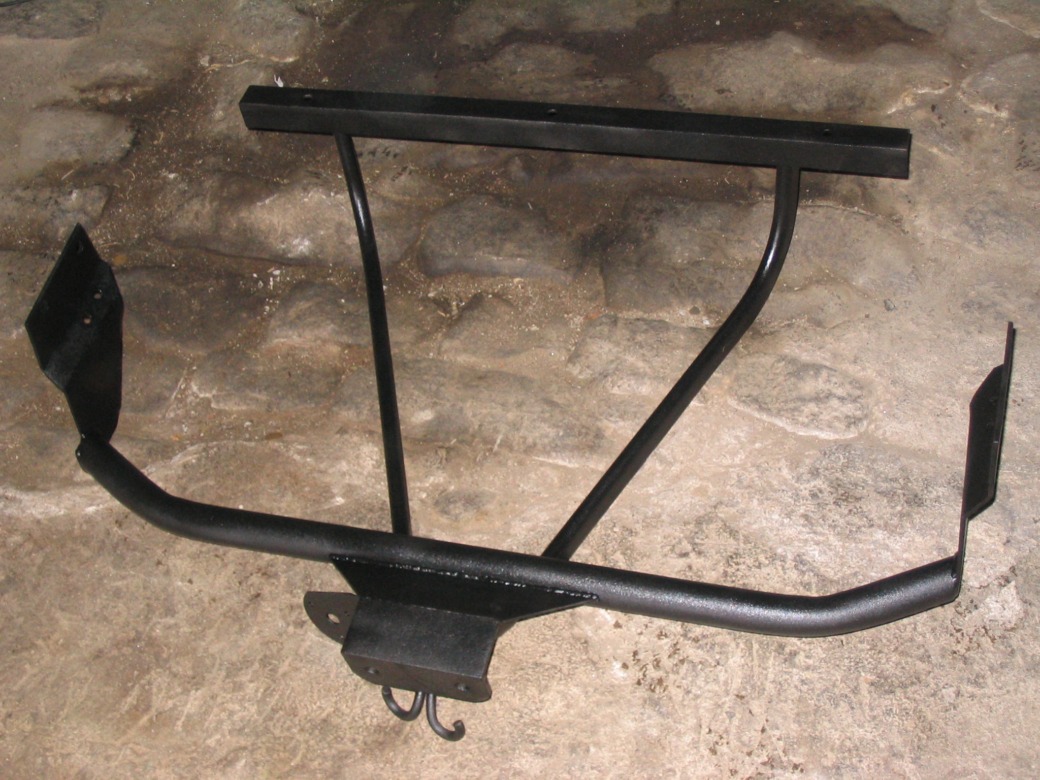

J'ai trouvé cet attelage (Merci Cloli!) sur le site... Un petit coup de sablage et un primer noir et il est aussi neuf qu'a sa sortie d'usine!!
Montage prévu avant le MD pour pouvoir venir avec 2 mustang...... ;-)

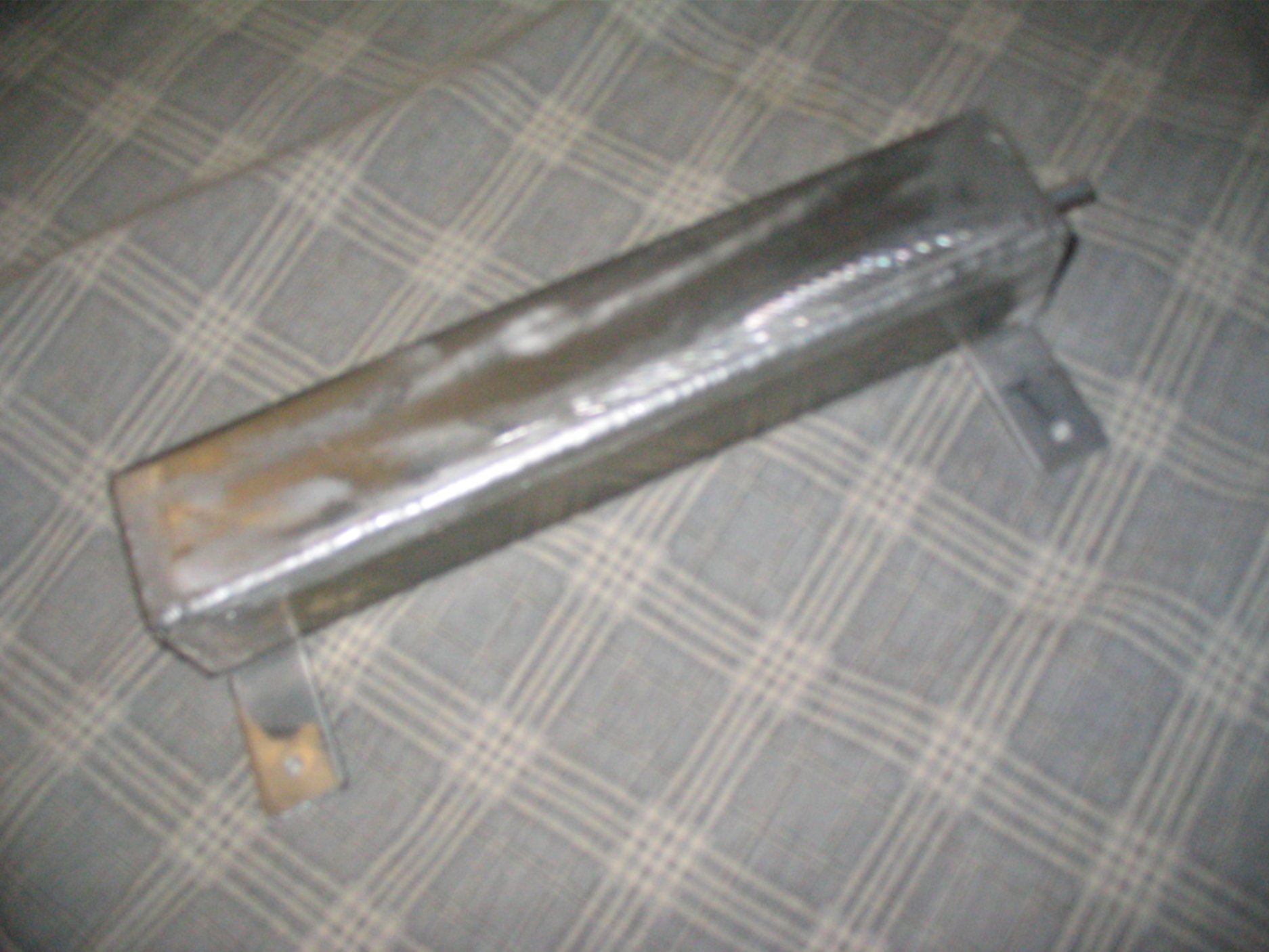

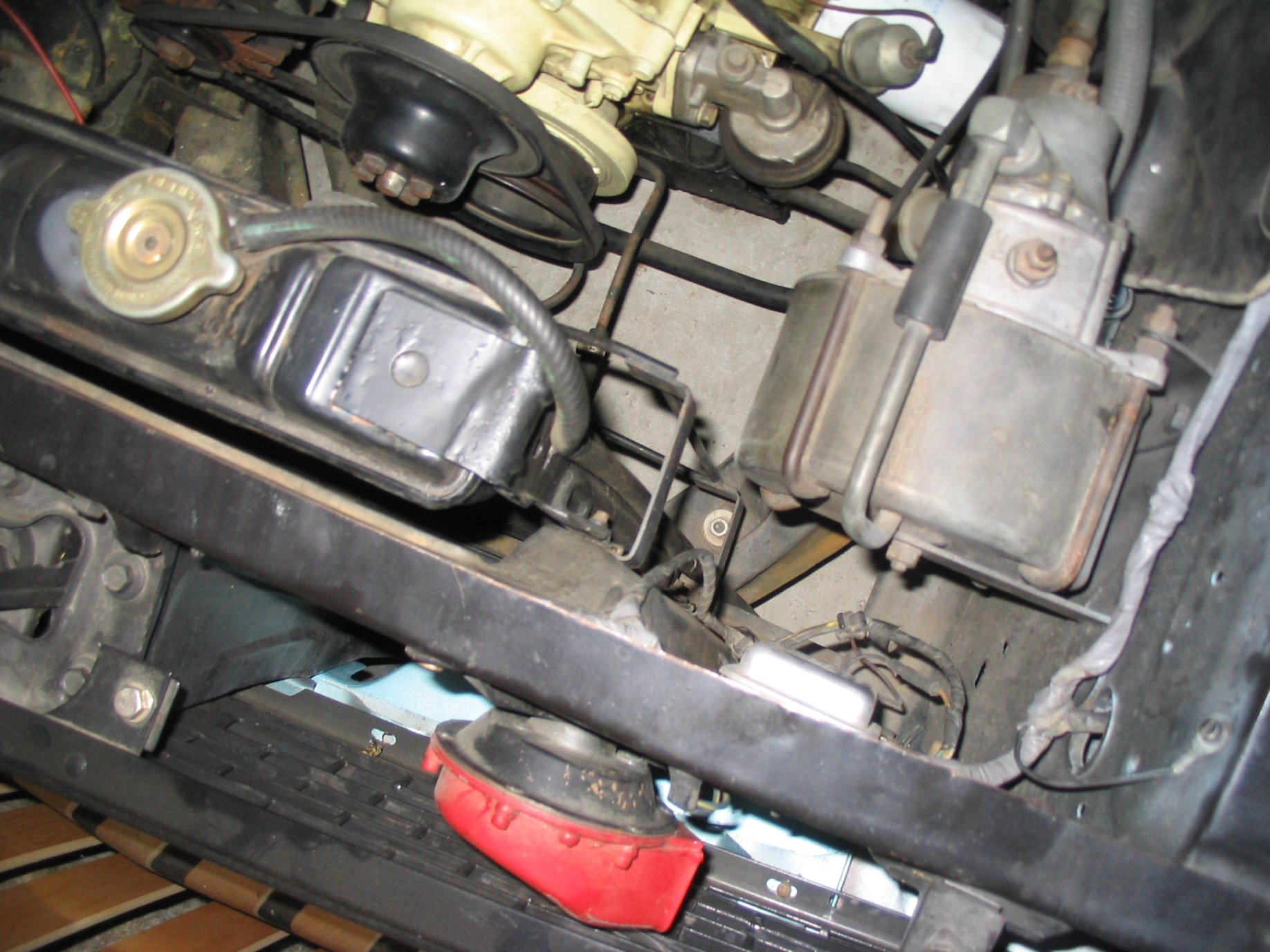

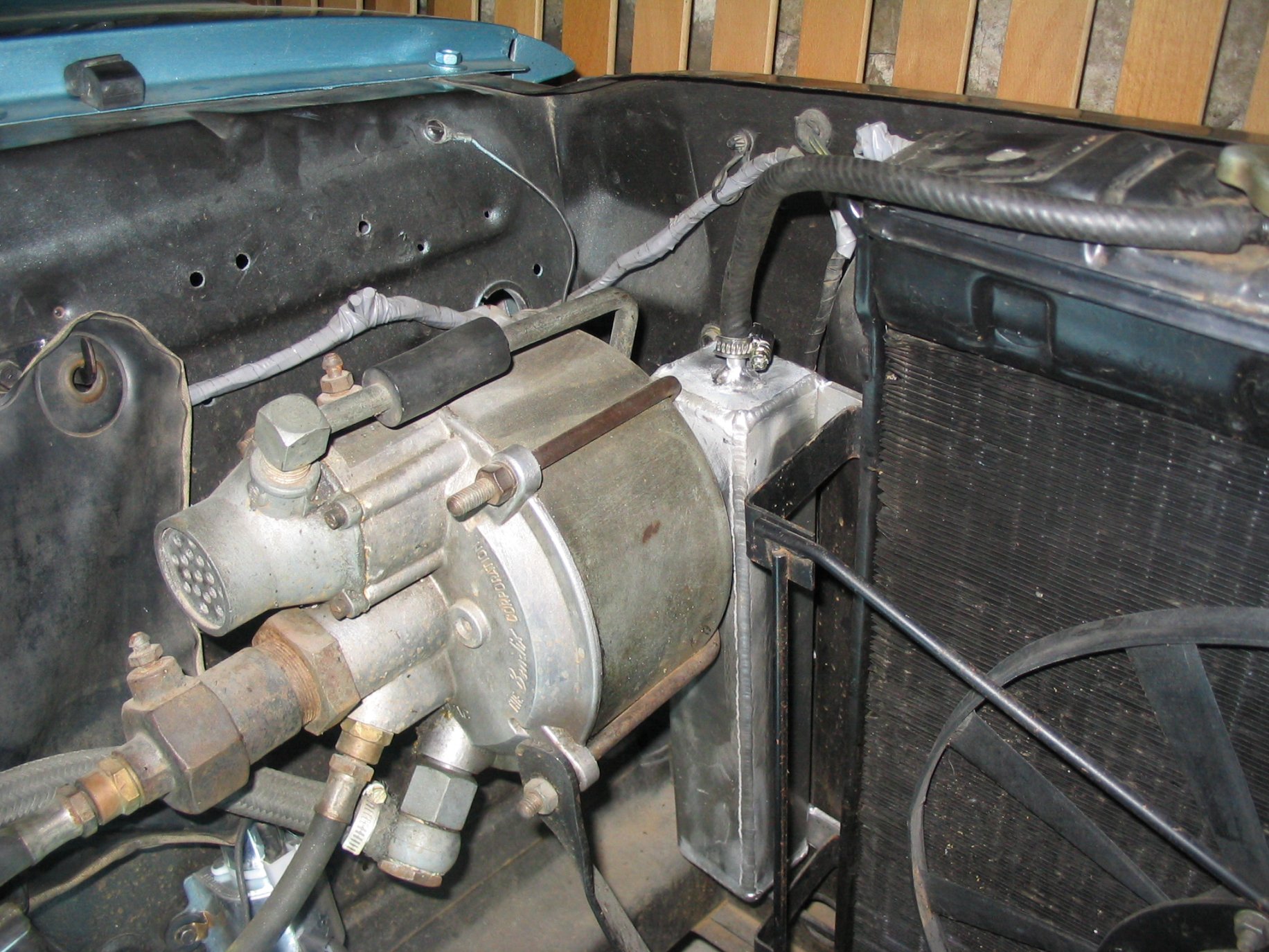

J'en avais mare d'avoir toujours une flaque d'eau sous la voiture des que je m'arretais apres avoir roulé 20km. Je me suis donc fabriqué un petit "vase" d'expension en alu: 2 plaques pliées et soudées entre elle, 2 petits rectangles pour faire le fond et le "couvercle", un bout de tube de diametre 10 qui plonge jusqu'a 1cm de fond et 2 patoches pour la fixation et le tour est joué. Tout ca soudé au Tig (ce qui m'a permis de prendre un petit cour au passage!!) et testé a la bombe "rouge" pour l'etanchéité...
Il ne reste pas beaucoup de place dans le compartiment moteur, mais ca devrait passé!!!:
Voila, c'est monté! Il a suffit de recoupé la durite qui sort du radiateur pour la refixer sur le "vase":
V8 289 8V....

Petite remarque suite au montage du "vase d'expension": Apres un essai routier, la voiture chauffe beaucoup moins.....
Je pense que mon bouchon de radiateur n'est pas etanche au niveau de la membrane et donc que le circuit d'eau ne montait jamais en pression. Maintenant que le circuit reste en pression, l'auto chauffe moins.... Normale (?) :huh:

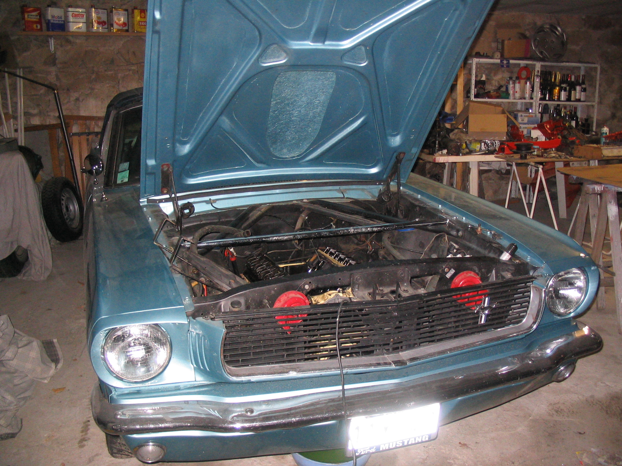

1ere chose, sortir la voiture du garage pour la rerentrer...dans le bon sens. Sauf que l'herbe du jardin est toute gelée :P . Bref, une bonne 1/2 heure de dérappage pour la remettre au chaud!
2heures de bricolage plus loin, il en manque un petit peu....
Le moteur semble en bon état, mais du jeu au niveau des culbuteurs m'inquiete un peu!!!

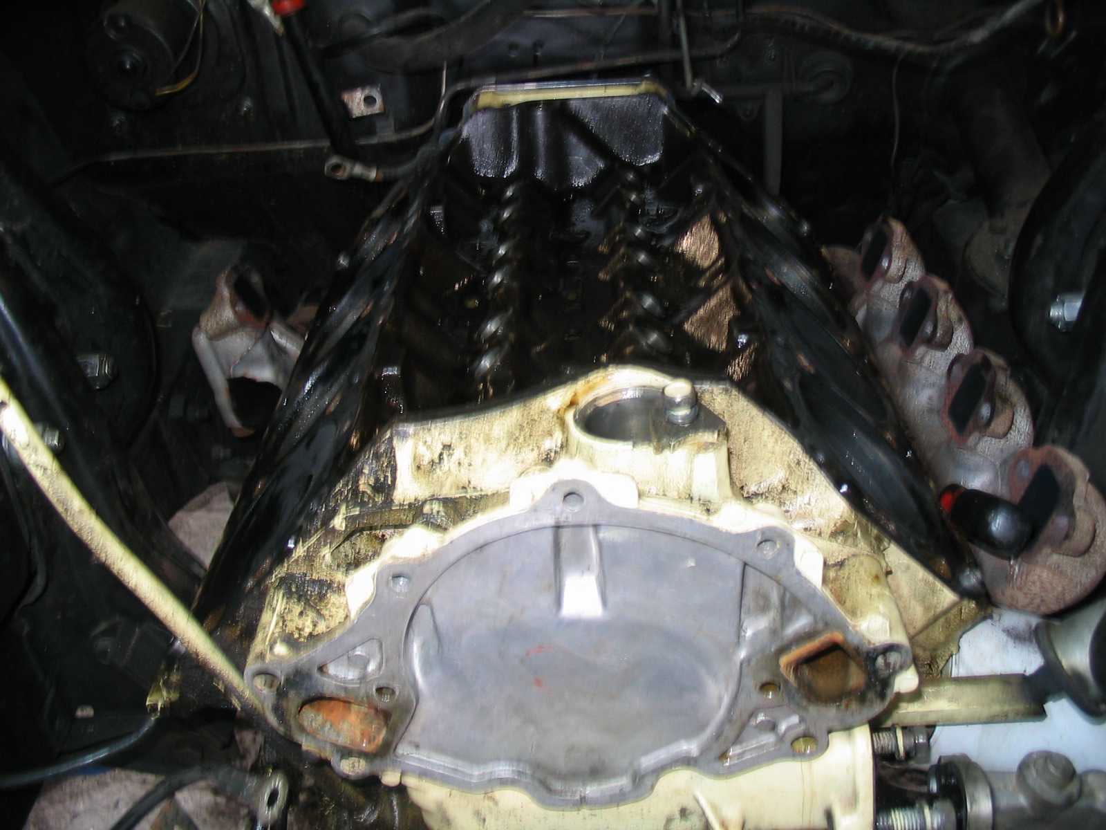

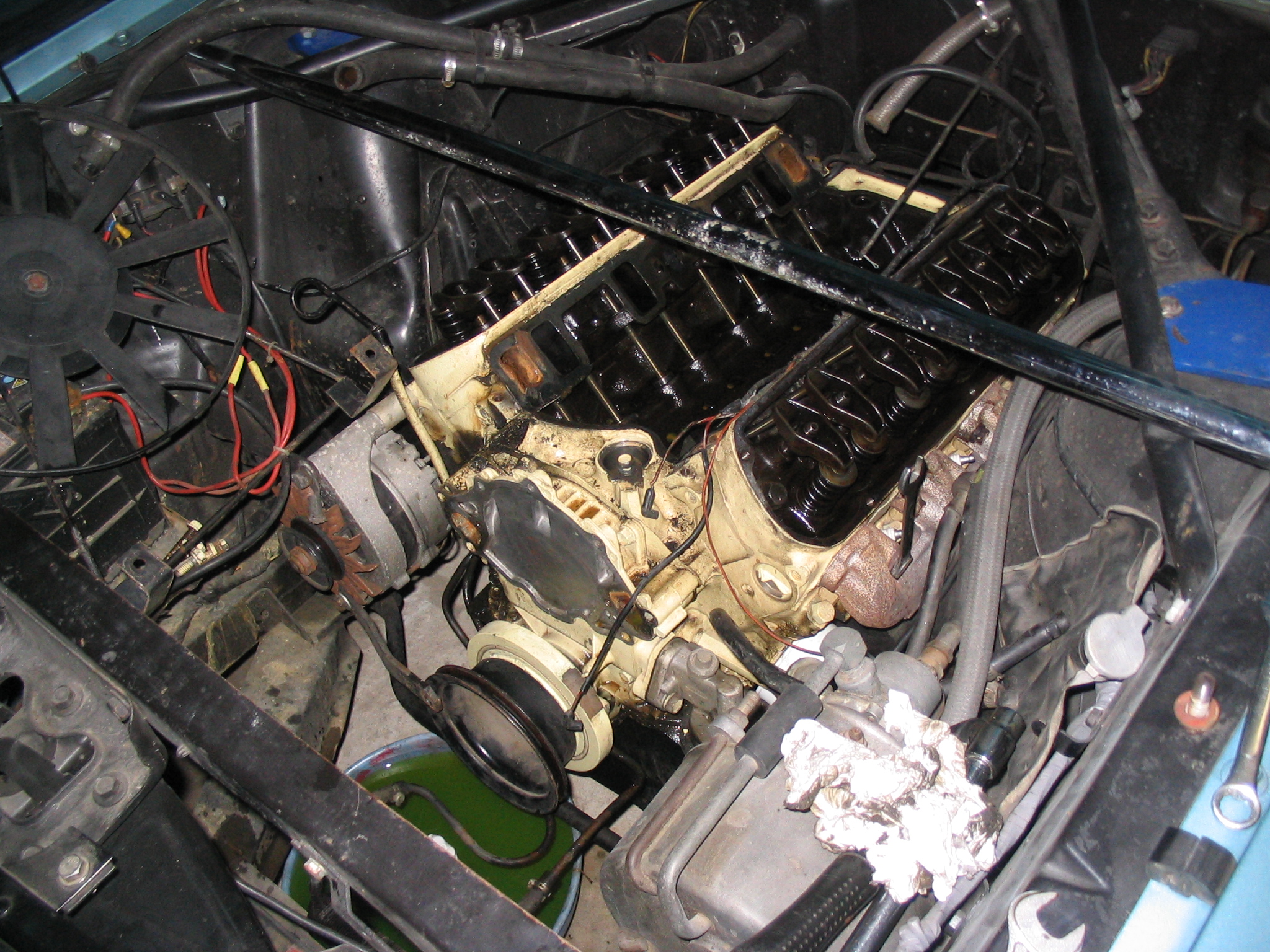

Suite des travaux:

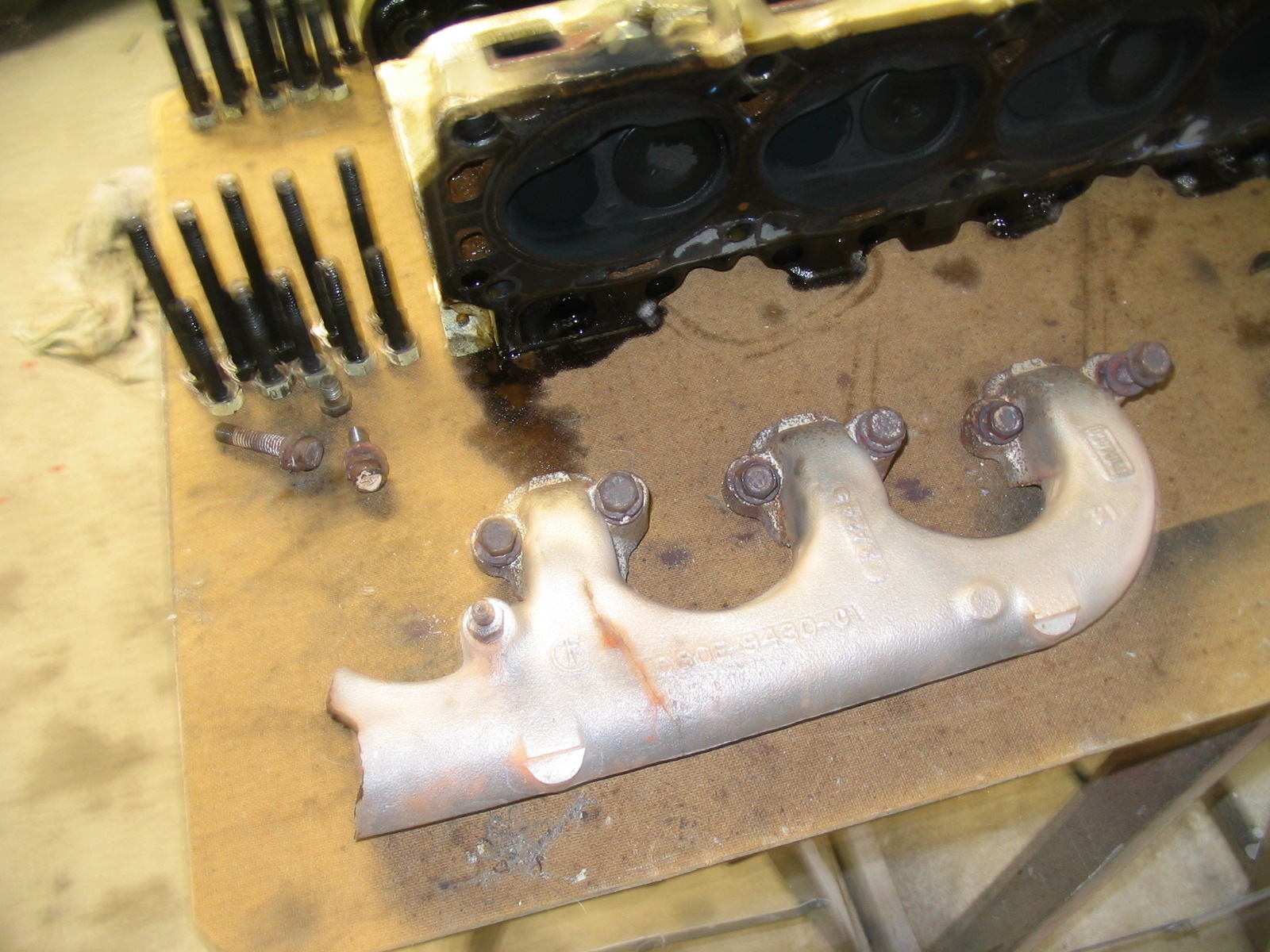

- Démontage des culasses, j'y vois un peu plus claire!! Par contre mauvaise surprise: le collecteur droit est cassé en deux!

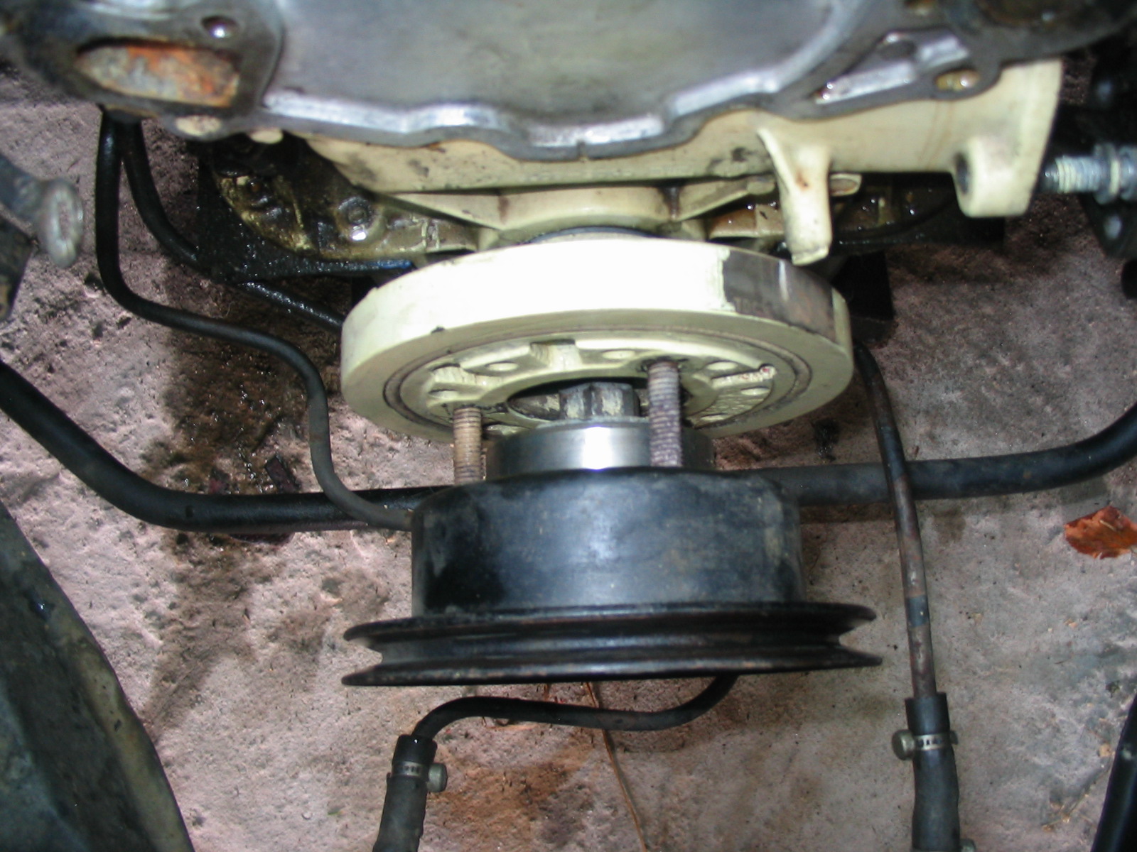

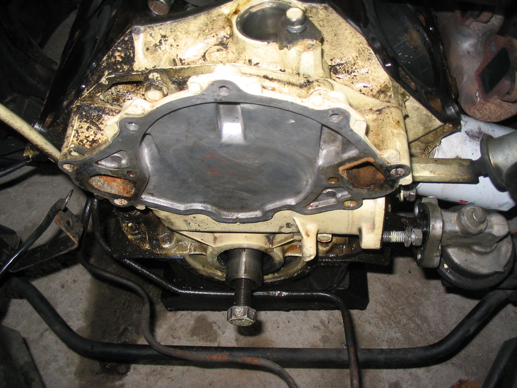

- Démontage du damper: petite astuce si vous n'avez pas d'arrache moyeu: j'ai utilisé la poulie, un roulement et une rondelle pour venir en appui sur la vis du vilbrequin. Apres, il suffit d'utiliser des vis plus longue que celle de la poulie (celle des collecteurs dans mon cas) pour sortir doucement le damper!
Et voila le travail!!!!

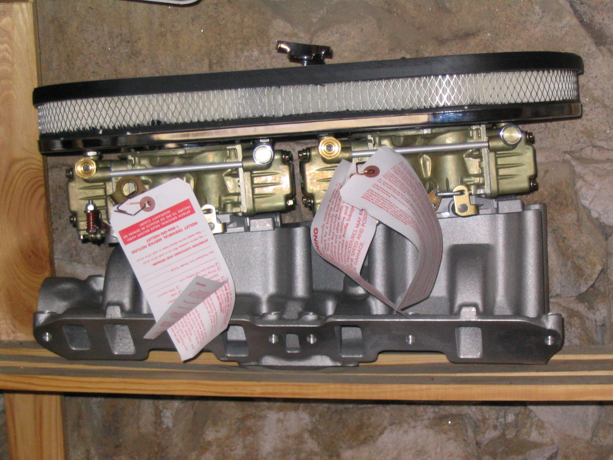

Pour verifier, j'ai positioné la pipe et un carbu.... reste pas grand chose pour fermer le capot ;-)

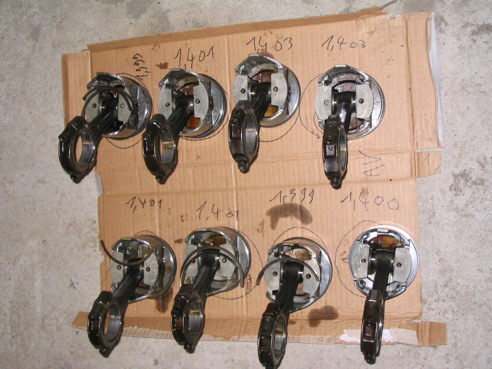

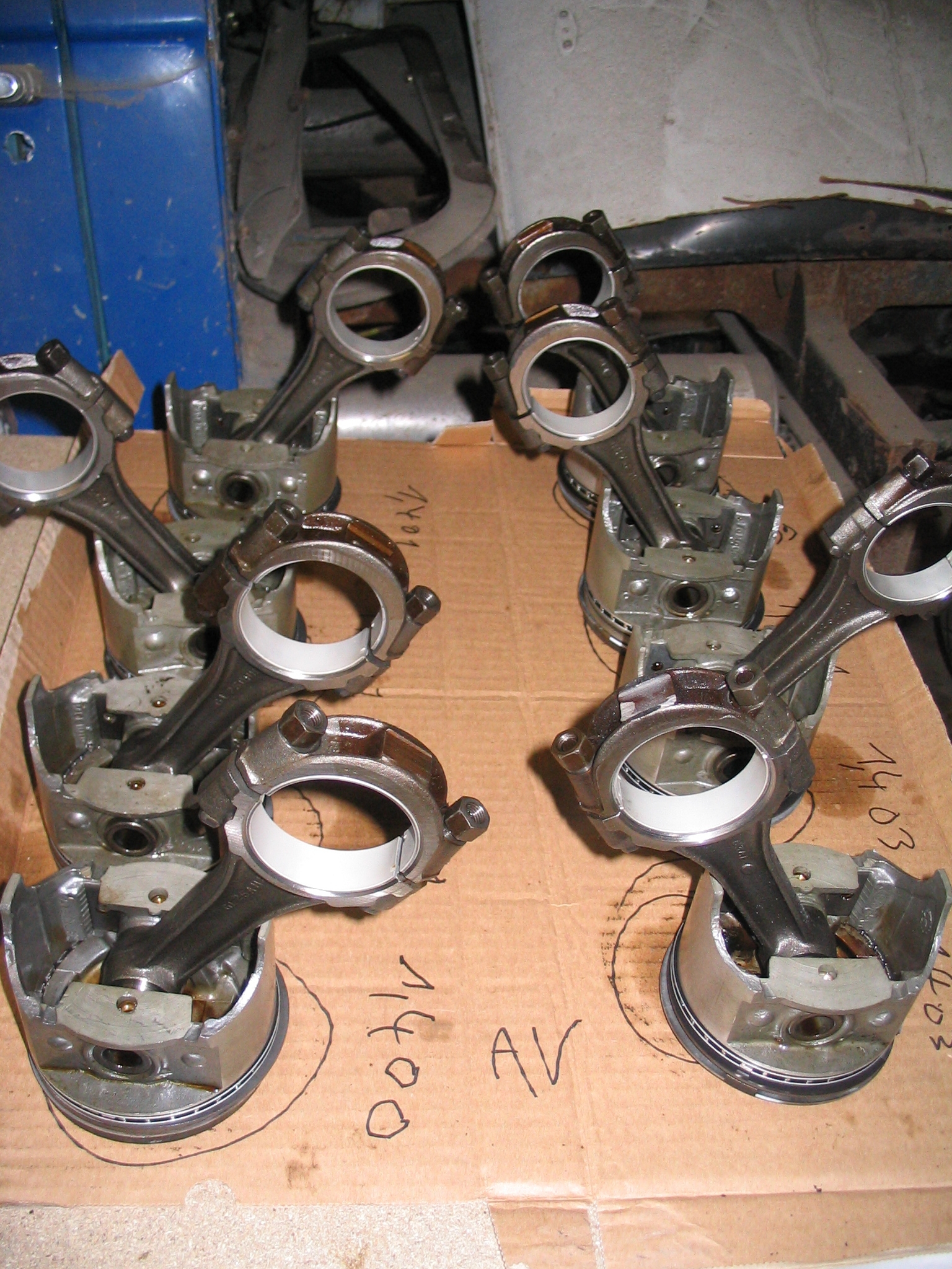

Au départ, l'idée est juste d'équilibrer l'ensemble piston bielle. Le démontage révelle 4 segments cassés et des coussinets en vrac.... Ca crain, ca a été changé il y a 6ans!
Du coup équilibrage: il y a 5g de difference entre le plus léger et le plus lourd...

Ces pieces sont désormais remontées sur les pistons:

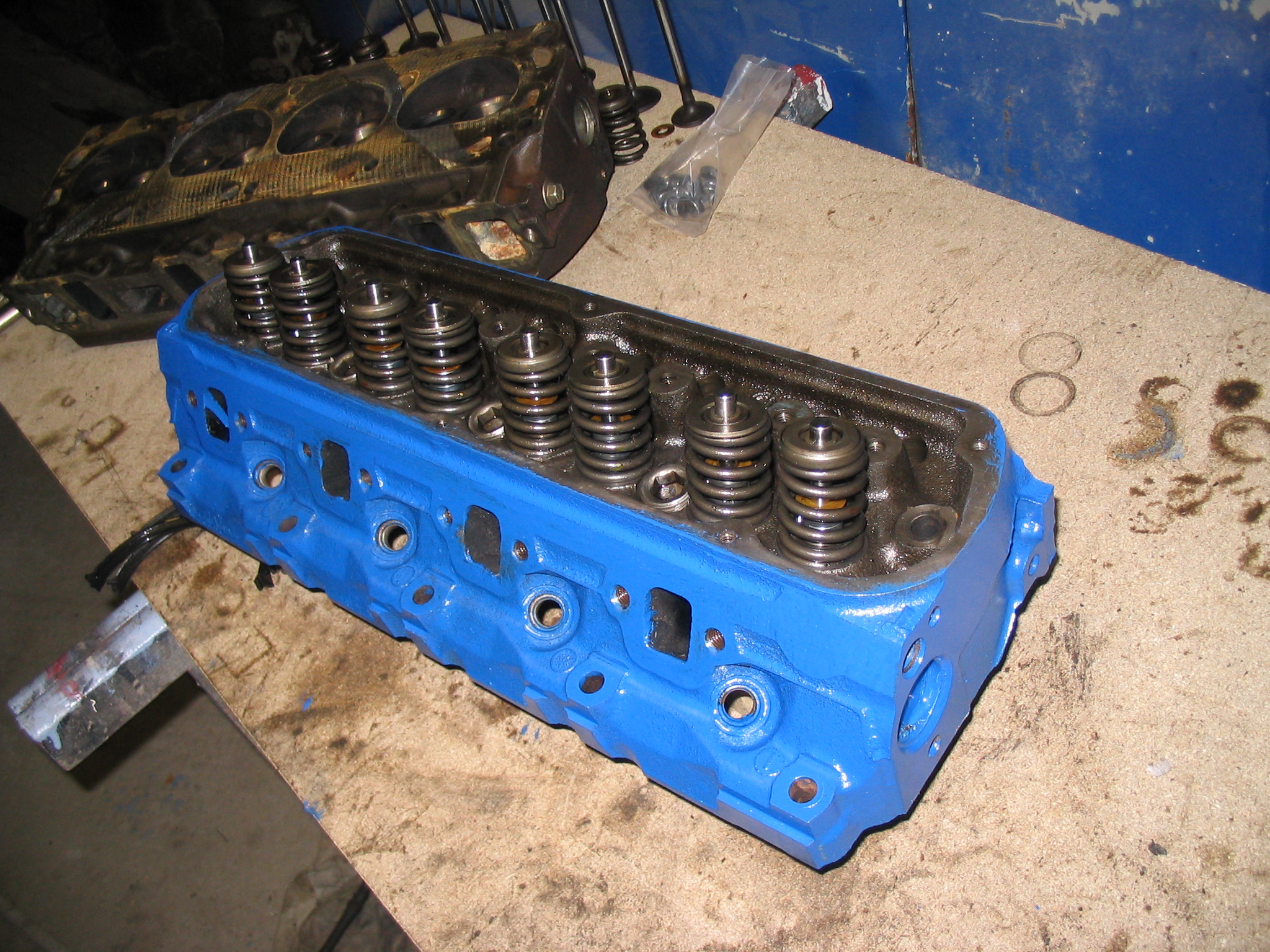

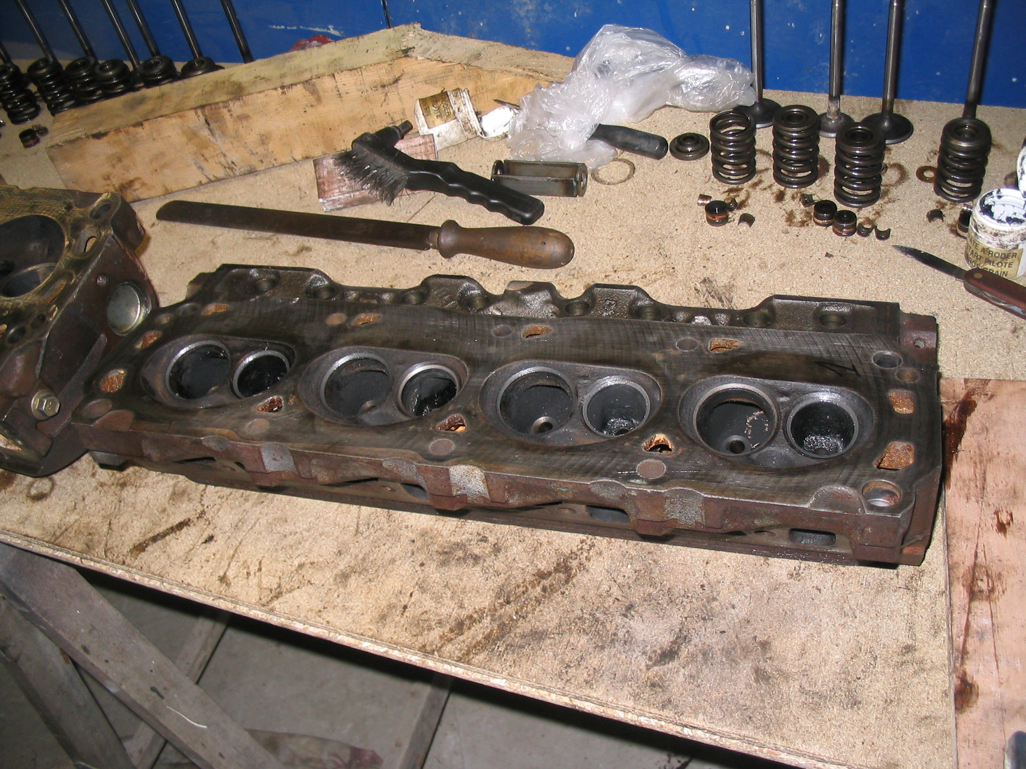

Petite révision des culasses de 302: nettoyage, rodage et peinture...

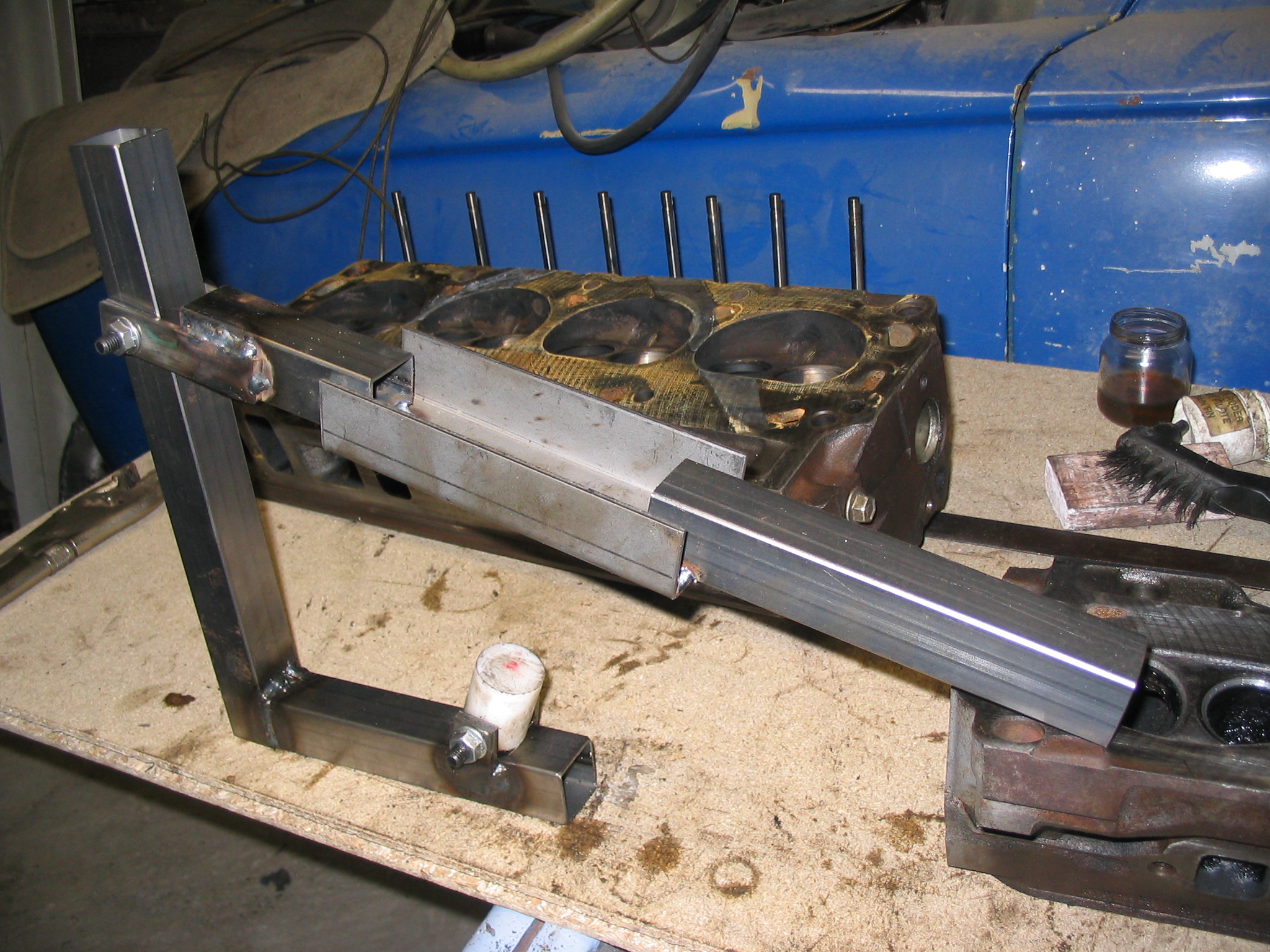

Au passage, une petite photo d'un bricolou que je me suis fait pour sortir les clavettes de soupapes....
Ca marche super bien :mrgreen:

Très joli les deux carbu, la pipe me parait vachement haute, tu es sûr que ça passe sous le capot?
