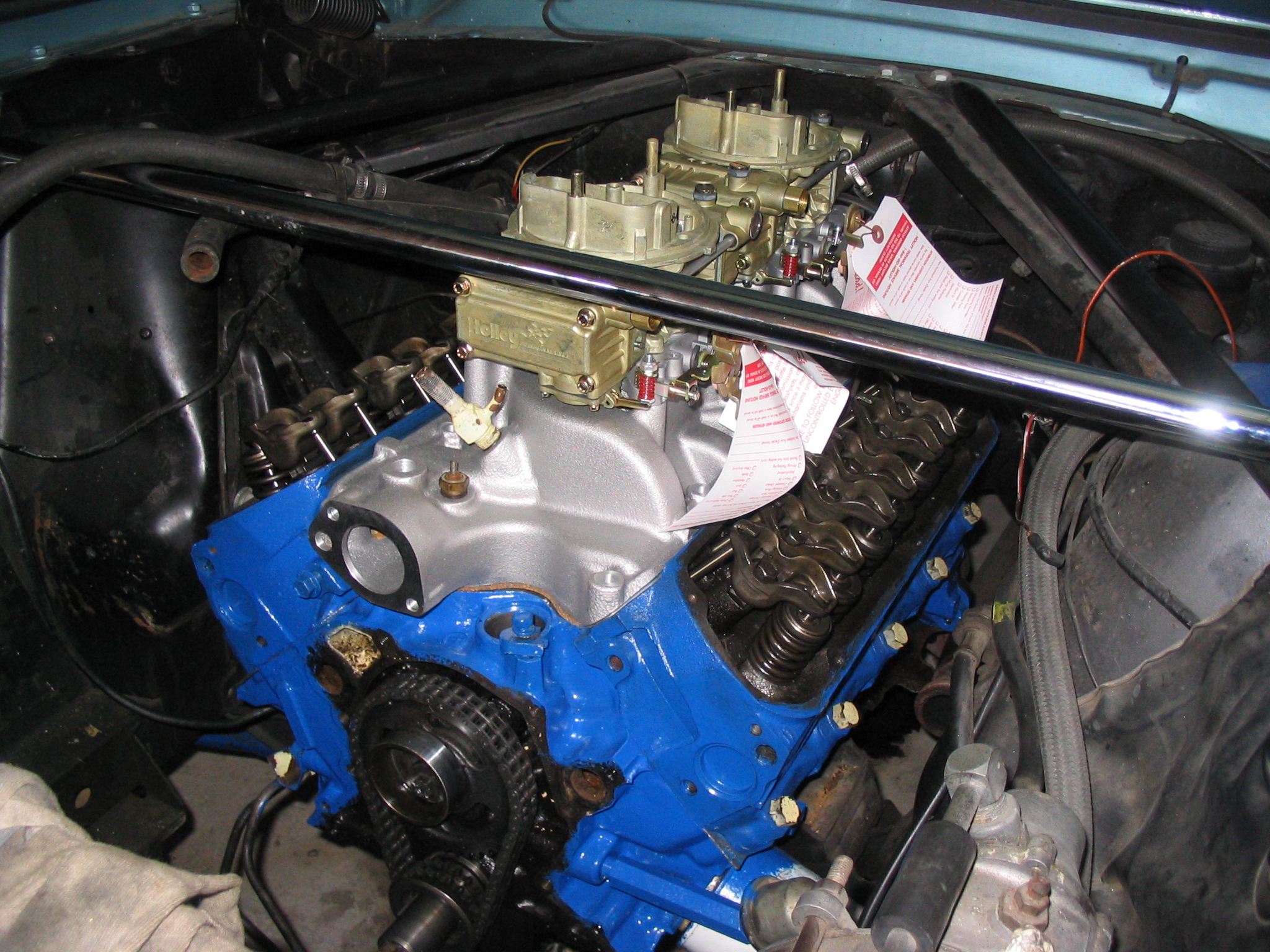

Ca commence a ressembler a quelque chose!!:
Les differentes vis sont en train de tremper dans le solvant pour etre réutilisées.....

#131 franckgras
Posté 13 February 2008 - 05:54 PM
Joli, le filtre à air va passer avec la barre anti rapprochement?
#132 muscab
muscab
    Golden boy du pétrole
  • 1049 Messages :
  • Mustang:Cabrio 65 V8 289
Posté 14 February 2008 - 04:37 PM
Non :(
Echange contre la meme en "courbée" ;-)
J'ai bien avancé aujourd'hui.... reste plus qu'a remettre le carter d'huile et faire le tringlerie pour les carbu.
Si quelqu'un a au passage le joint qui va entre la pipe d'admition et le support de durite, je suis preneur....
V8 289 8V....

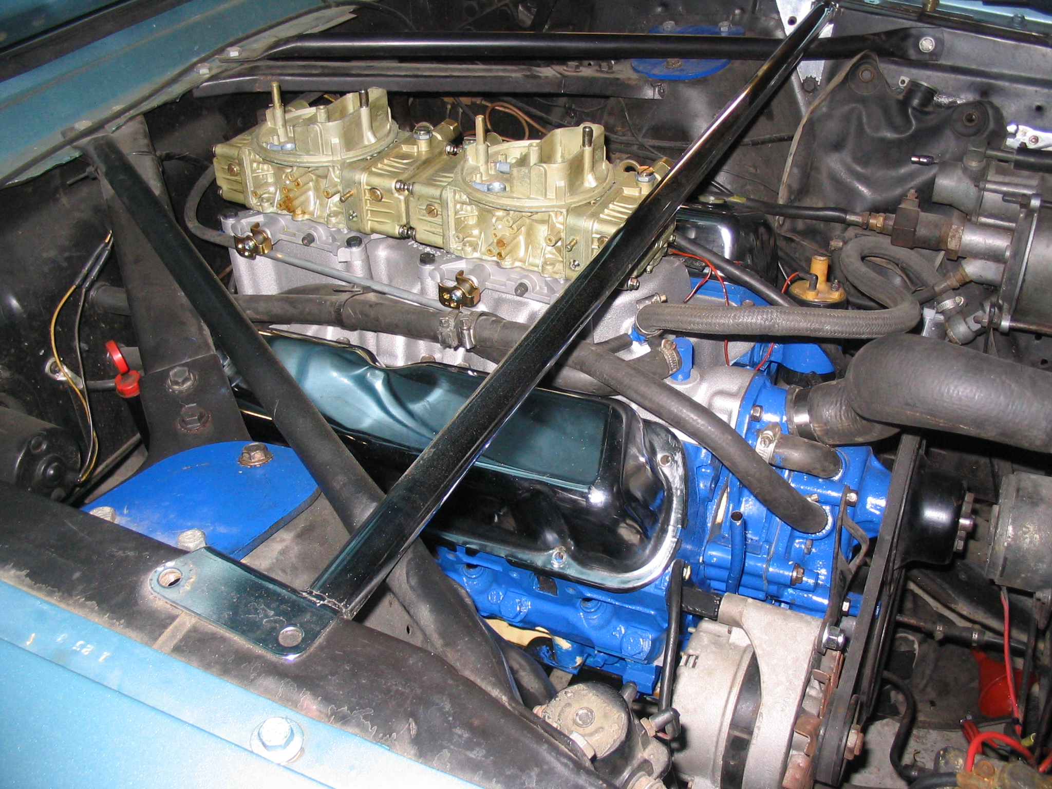

Posté 24 February 2008 - 06:00 PM
Dernieres évolutions:
Reste la pression d'huile a faire monter (d'ou l'absence d'allumeur!), l'essence a raccorder (c'est quoi le pas sur les carbu????? :huh: ), les echappements a monter (en cours de métalisation...) et on pourra mettre un coup de starter :mrgreen: :mrgreen: :mrgreen:
V8 289 8V....
#134 franckgras
Posté 24 February 2008 - 06:39 PM
Il est beau ce montage double carbu!!!

#136 muscab
muscab
  • 1049 Messages :
Posté 27 February 2008 - 09:08 PM

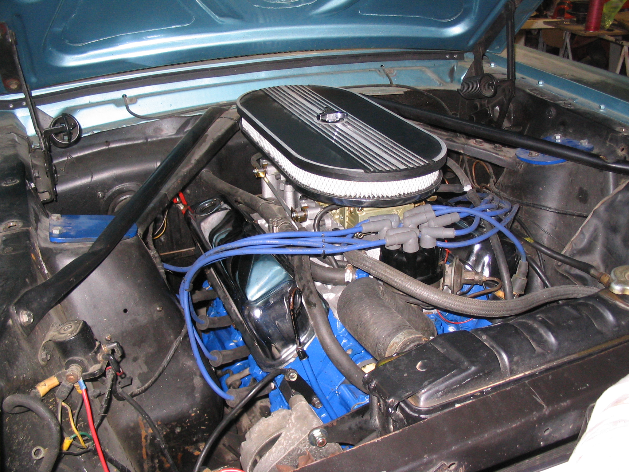

Pour le filtre a air, on le voit sur une photo a la page précedente: acheté neuf sur ibai pour moitier moins chere que MU (bon, y'a une petite adaptation a faire sur l'entraxe des carbu (trop court) mais faut pas le dire! :lol: )
Heuuuu, Olive, si j'arrive a te suivre de pas trop loin se sera pas si mal :mrgreen: :mrgreen: ;-)
Depuis ce soir, le moteur a repri sa pression d'huile! Suis bien content: mon bricolou monté sur la perceuse a bien fonctionné!!!

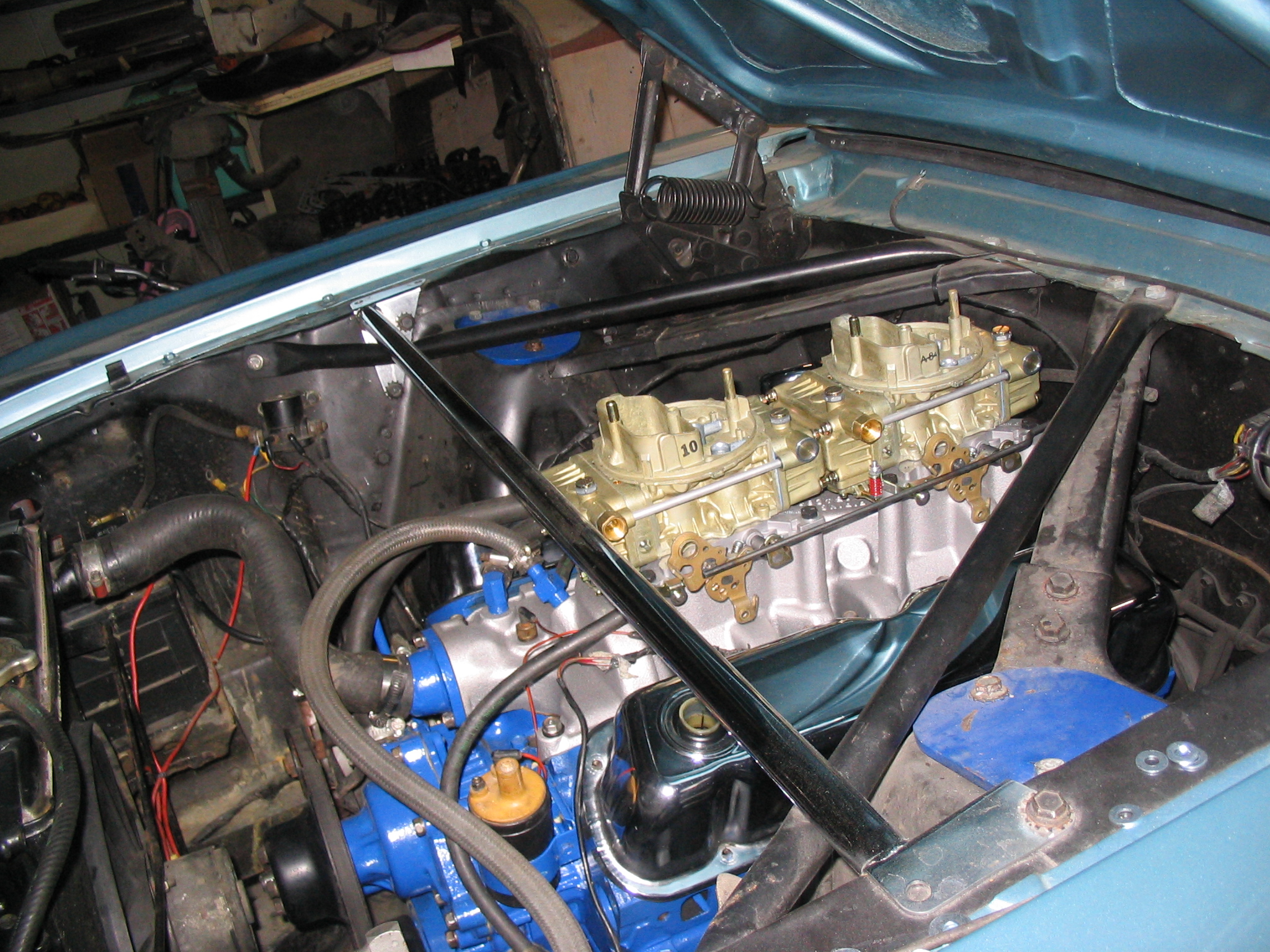

Posté 09 March 2008 - 09:23 PM
Bon.....
Plus que la commande de gaz a refaire (2 carbu = déplacement linéare, pédale = déplacement en arc de cercle; une cde rigide = ca marche pô :huh: ;-) )
Plus que les collecteurs a monter (Ils sont en cours de métalisation...)
Et ca devrait craquer ;-) :mrgreen:
Bon, il reste a faire la poussiere :mrgreen:
Et le capot ferme :P avec de la marge!!!!

Posté 24 March 2008 - 05:52 PM
Tentative de redémarage du moteur aujourd'hui..... Ca a failli tres mal se finir :( :
Je verifie que tout est bien branché, je met un peu d'essence directement dans les carbus, donne 2-3 coups de clef..... Le moteur tousse et pete: retour d'allumage et .... feu! Pour de bon.... :(
1er reflexe idiot, je jette un drap sur le bloc. Rien n'y fait et je le retire avant qu'il ne prenne feu lui aussi!
Je pense jetter de l'eau dessus, mais je sais par experiance que ca ne sert a rien!!!!
Heureusement, j'ai un extincteur dans le garage... Je dégoupille et en une fraction de seconde, le feu est éteint... Mais le moteur est carrement dégeulasse :angry:
L'explication: un des colier qui maintient une des arrivée d'essence n'etait pas assez serré et a chaque fois que la pompe faisait son boulot, ca en a fait tomber sur le moteur.
La conclusion: merci a la formation "pompier" que j'ai eu au boulot........
