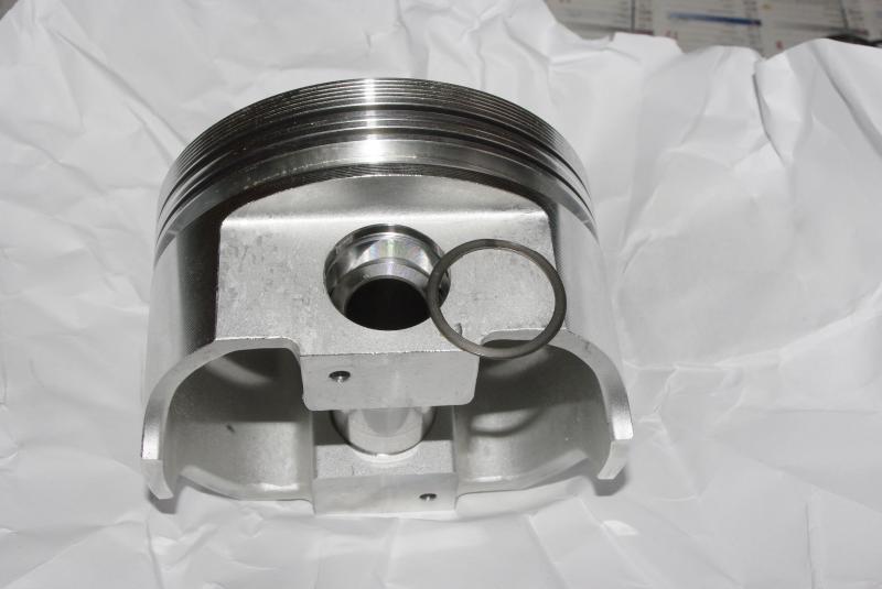

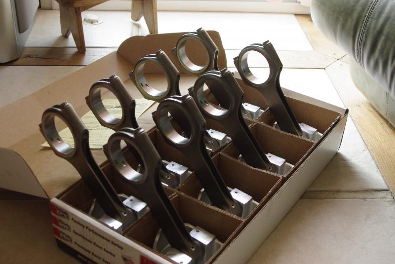

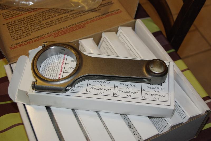

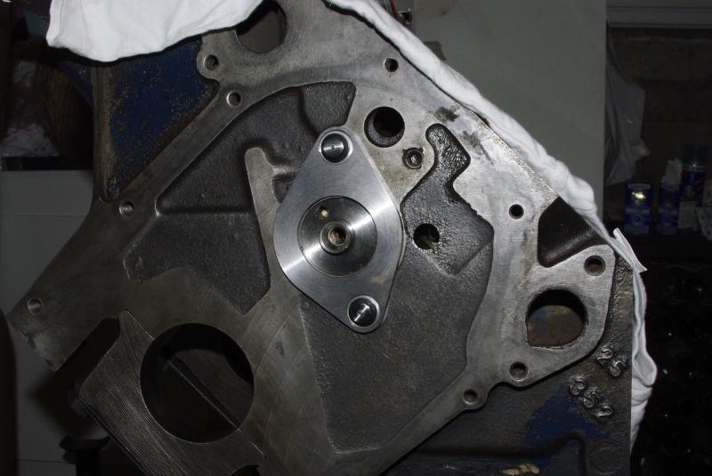

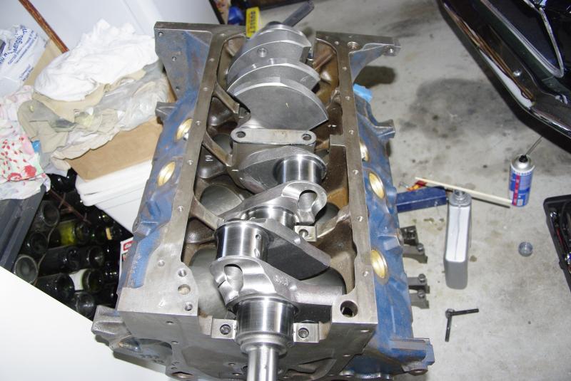

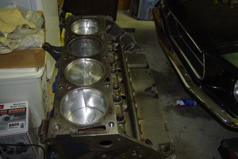

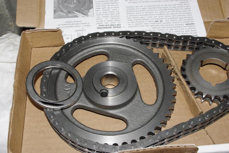

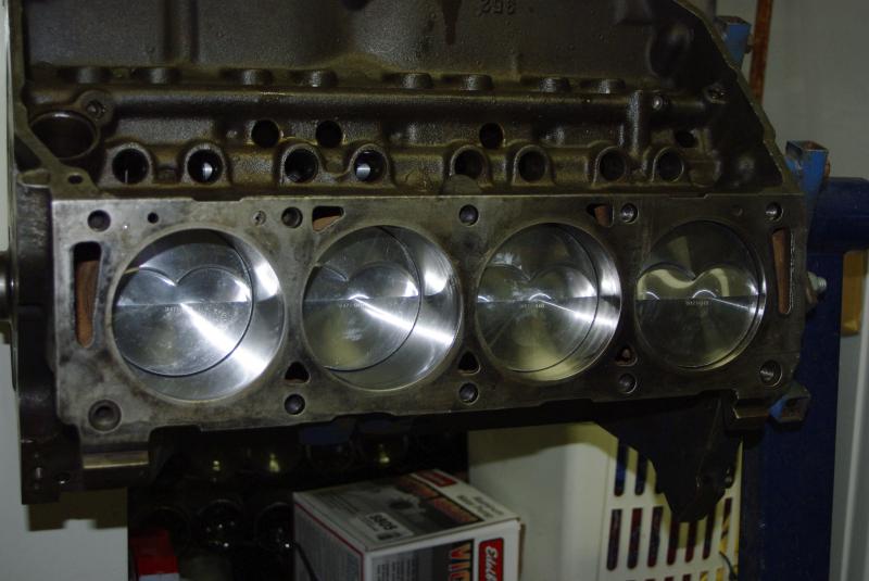

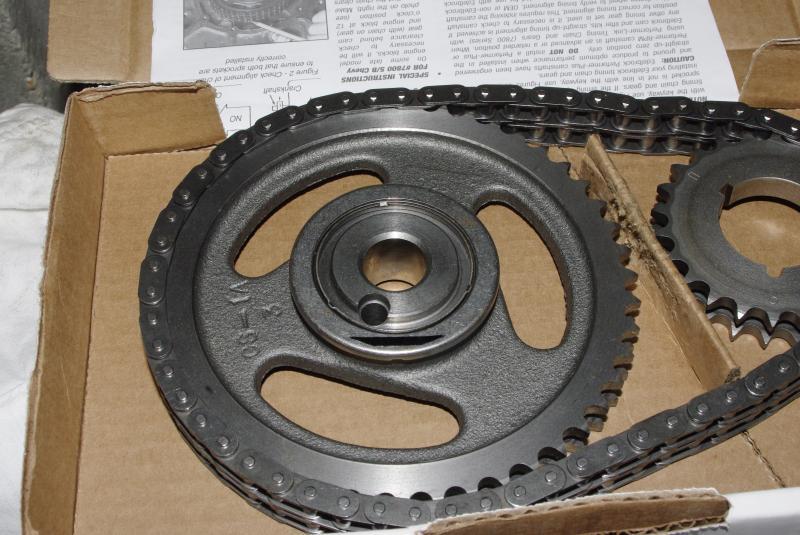

bon!allez,je vais etre sympa avec vouspistons+clip.jpg bon pour les doignts

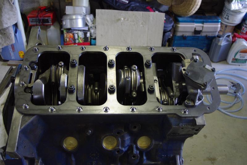

vite des lunettes de soleil B)

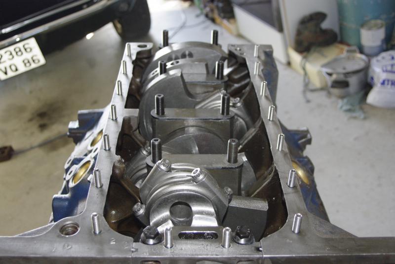

Posté 02 November 2011 - 09:14 PM
Ton main girdle est également fixé sous le carter d'huile? C'est un cuirrassé ton BB!

Pourrais-tu me donner la marque et le modèle de tes pistons, ils m'ont l'air particulièrement sympathiques à défaut d'être efficaces.... :mrgreen:

Salut Burnos
celles là mon bon Jean Jacques,elles ont deja ete depucellées ...les + interressantes se trouvent dans ma cuisine,tu sais!le truc marron qui ressemble à un frigo,sinon une autre grande partie est stocké dans la cave du beau papa...

Posté 03 November 2011 - 11:40 AM
c'est moins couteux que de trouver un bloc 4 boulons
#707 Sponge
Posté 03 November 2011 - 12:40 PM
Je ne critique pas, j'avais jamais vu ça avant. Comme c'est posé entre le bloc et le carter, tu as donc 2 joints à mettre?
#708 chamagne
Posté 03 November 2011 - 01:19 PM
non pas de joint,je vais deja en mettre deux pour le windage tray :lol: ,j'ai mis de la pate anaerobie pour faire l'etancheité..j'espere qu ça va pas pisser l'huile..mais j'ai bon espoir :rolleyes:

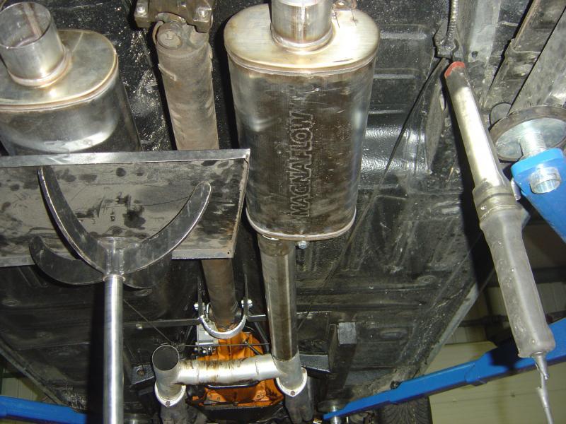

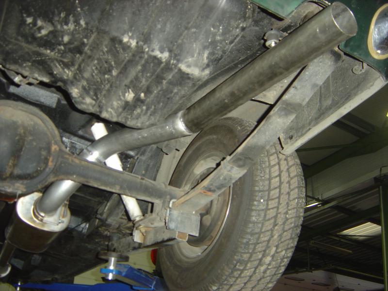

sinon j'ai reçu le produit d'assemblage moteur et la ligne en 3 pouces est posées sous la bete.....pour l'aide j'attends que tu prepare ta commande avant de d'extraire le 390 pour y recuperer les culasses,on sait jamais si il fait encore beau ,je pourrais rouler un peu
#712 Sponge
Posté 10 November 2011 - 03:02 PM
Ta ligne 3", c'est du magnaflow?
#713 chamagne
Posté 10 November 2011 - 04:30 PM

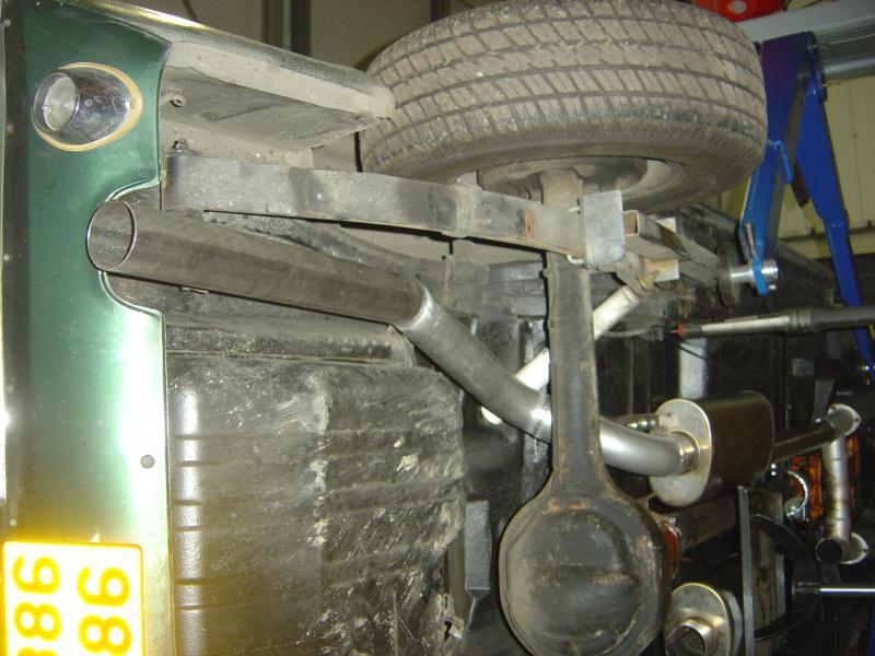

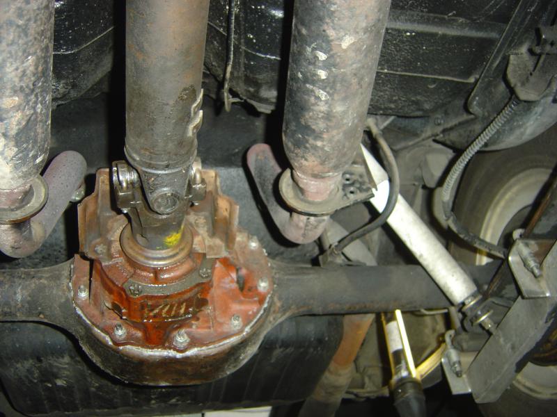

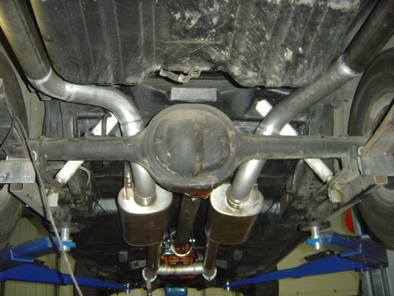

http://www.summitrac...arts/FLO-15902/
bien sur ça se monte pas en une 1/2 heure,faud couper souder,recouper ressouder..mais je suis assez content du taf de mon pote surtout vu le prix :)
les photospot.jpg avantpot.jpg pot05.jpg c'est pas un ligne de tafiolle ça!!!! :mrgreen: le 428 devrait bien respirer :D
Ce message a été modifié par chamagne - 10 November 2011 - 07:17 PM.

Posté 14 November 2011 - 01:35 PM
sinon pour ce qui est du bruit,Thor se demandait si ça allait etre "supportable" ,eh bien je n'ai fait qu'une quinzaine de bornes pour entrer chez moi et sincerement si on roule "normal"je ne vois pas la difference par rapport à l'ancienne ligne tout riquiquitte <_< .
Par contre quand on met le pied dedans ça gueule de façon sympathique...ne me demandez pas de video j'ai vendu tout ce que j'avais pour faire le 428 :( ,,sinon vour pouvez vous deplacer l'an prochain sur une manche de l'ATD ,pour vous rendre compte en réel :mrgreen:
#717 thor_eyerdhal
Posté 14 November 2011 - 02:37 PM
Tant mieux, c'est une bonne nouvelles, perfs max et confort préservé!
Mais en ce qui te concerne tu n'as pas de pots de détente, la potentielle résonnance supportable ou pas de la mienne proviendra des pots de détente, pas du reste de la ligne..
