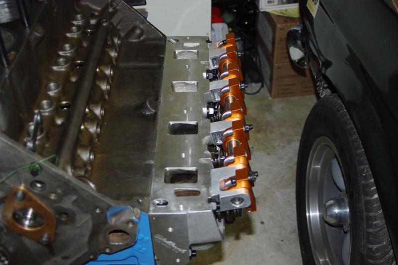

en attendant le reste de la commande
sais pas si ça va mercher ,mais c'est beau :P

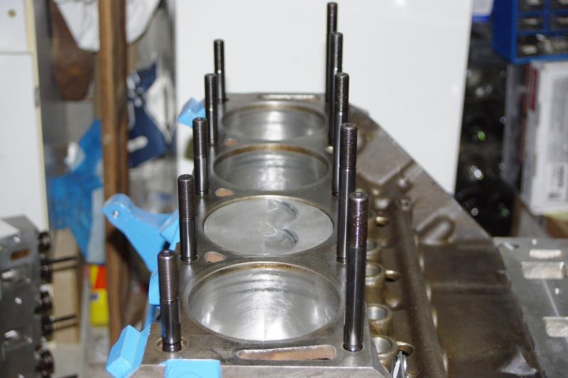

bloc extrait des entrailles de la verte.je vais me pencher sur la fixation de l'emetteur d'embrayage hydro,mais ça va etre chaud, coté joue d'aile il y a la repartiteur de frein,va falloir trouver une astuce

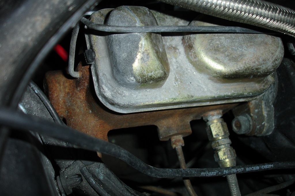

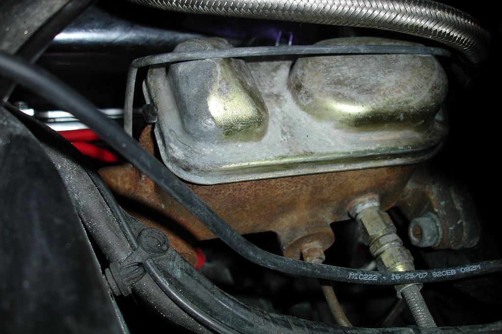

Sur la mienne, il n'y a pas de reservoir pour le maitre cylindre d'embrayage, en fait il se sert dans le réservoir du maitre cylindre de frein..
Un perçage suplémentaire fileté à été fait a coté des deux sorties pour les circuits de freins AV et AR.
Je vais essayer de prendre une photo ce midi.

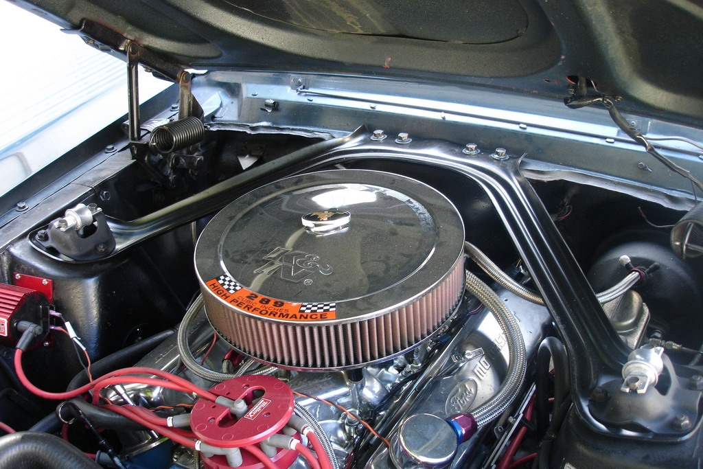

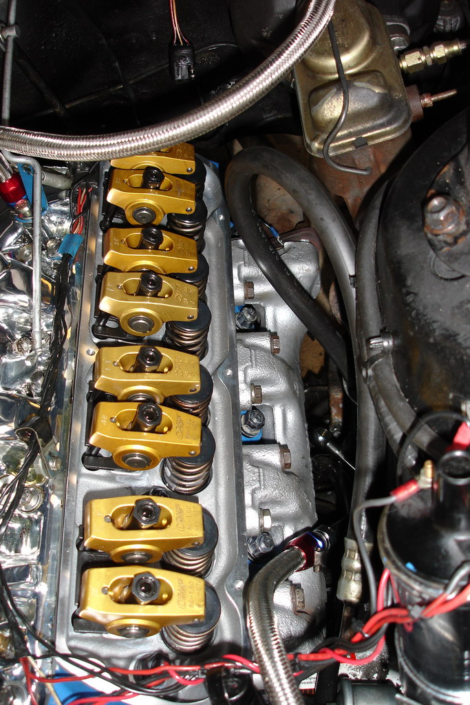

En attendant, j'ai trouvé quelques photos où l'on aperçoit le montage :
#755 thor_eyerdhal
Posté 31 January 2012 - 07:29 AM
Vu de près :
#756 chamagne
Posté 31 January 2012 - 08:30 AM
merci pour les photos.c'est ce que je pensais faire

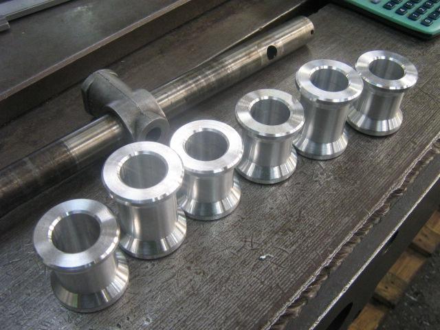

Tiens mon Bruno, en attendant de les recevoirs à la maison!!
Vidéo de l'usinage
Usinage spacer
Justement passes moi ton adresse en mp, et je t'envoie ça mercredi normalement.

ça c'est du super taf mon ami.....merci beaucoup :)

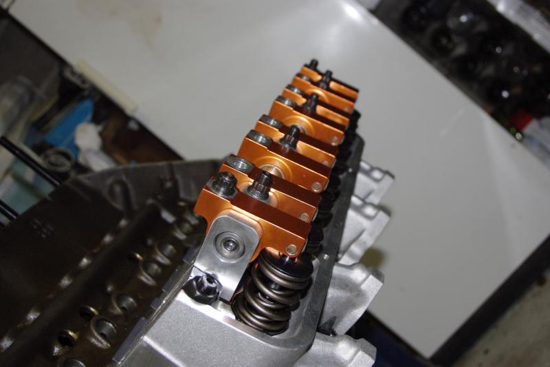

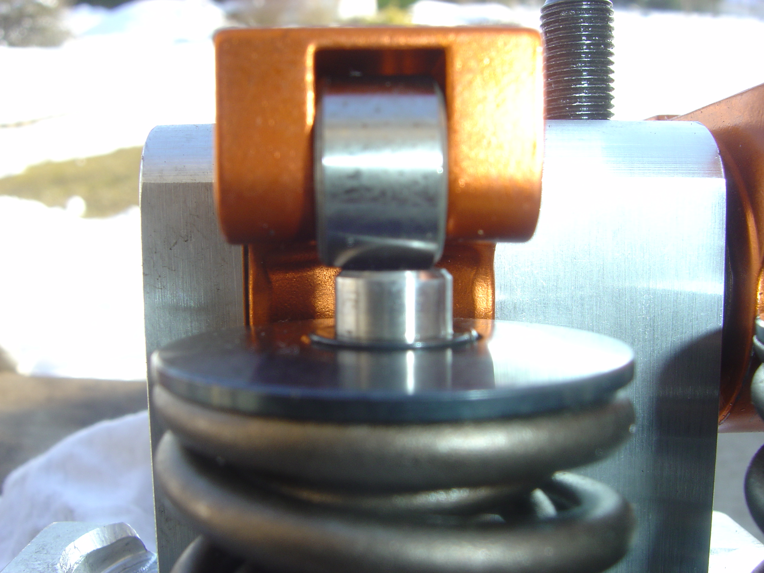

suite reception des spacer de mon ami Nico ,j'ai presenté la rampe avec les basculeurs,mon bp c'est que les deux exterieurs ne sont pas pile poil sur la queue de soupape
votre avis sur un eventuel usinage du support pour decaller le roller vers la droite
