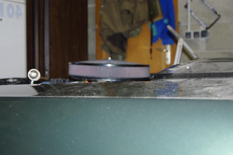

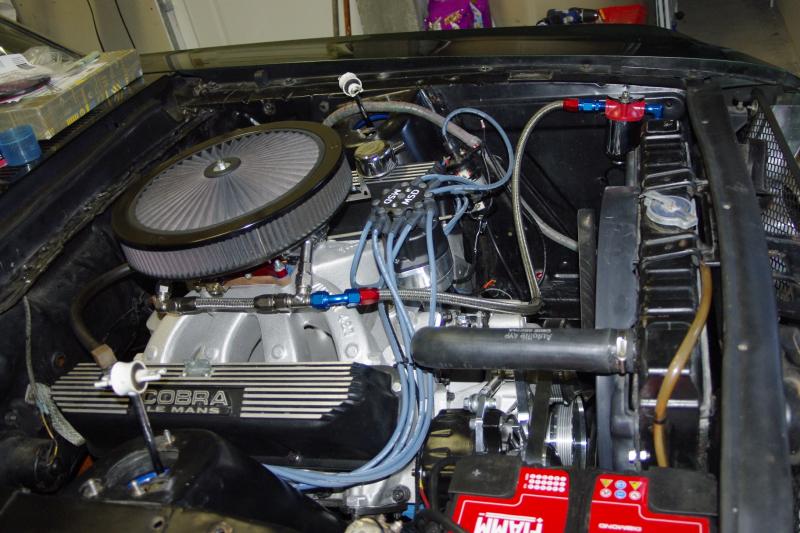

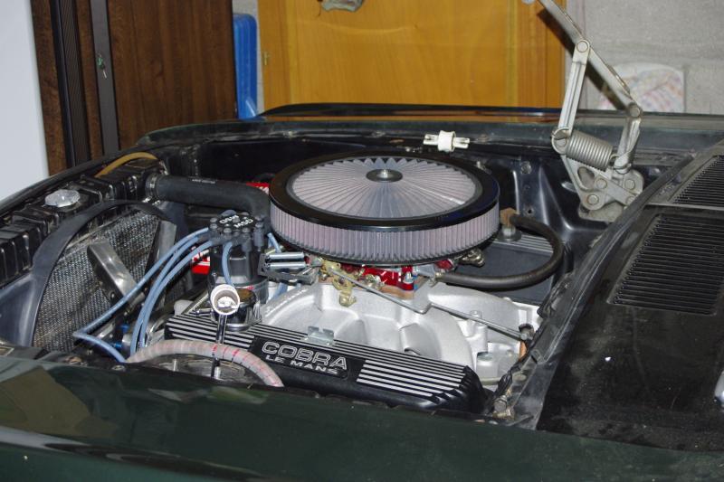

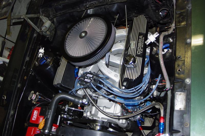

voila c'est quasi fini,plus qu'a mettre en route.
avec un soucis de bagues alu hs sur le pedalier,demonté et a refaire.. sinon on voit bien l'utilité du scoop de 429 pour laisser passer la charlotte
