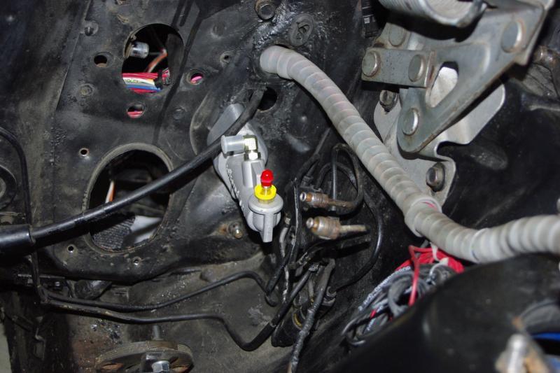

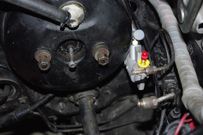

ce week end vu que j'avais rien a foutre j'ai monté l'emeteur d'embrayage sur la verte..belle partie de rigolade avec contorsion sous le tableau de bord et les bras trop court pour etre a la fois dans le compartiment moteur et coté conducteur....ça ce passe pas trop mal malgré tout,percage montage avec le spacer...ensuite je presente le booster de frein et là,grand moment de solitude cet espece d'*"foi*"" ne passe pas...trois fois rien...
J'essaie de lui expliquer que ce serait sympa de faire un ptit effort ,vu que je viens de passer plusieurs plombes pliées comme un cartable ..2ieme essais en me disant qu'il n'etait pas trop centré----pareil
vous connaissez mon pouvoir de persuasion direction le fond du garage ou m'attend une ptite massette,apres une legere cure d 'amaigrissement coté 'ou ça passe pas' j'ai reussi a le mettre en place...mais le manque place je connais
plus qu'a trouver le raccord soit en flexible ou en rigide pour l'embrayage hydro et le 428 va pouvoir regagner sa place :mrgreen:

Sur la mienne aussi ca se touche, j'ai souvenir d'avoir légèrement meulé le maitre cylindre ainsi que le booster à la lime électrique. Avec quelques 1/10émes de gagnés ca passe..

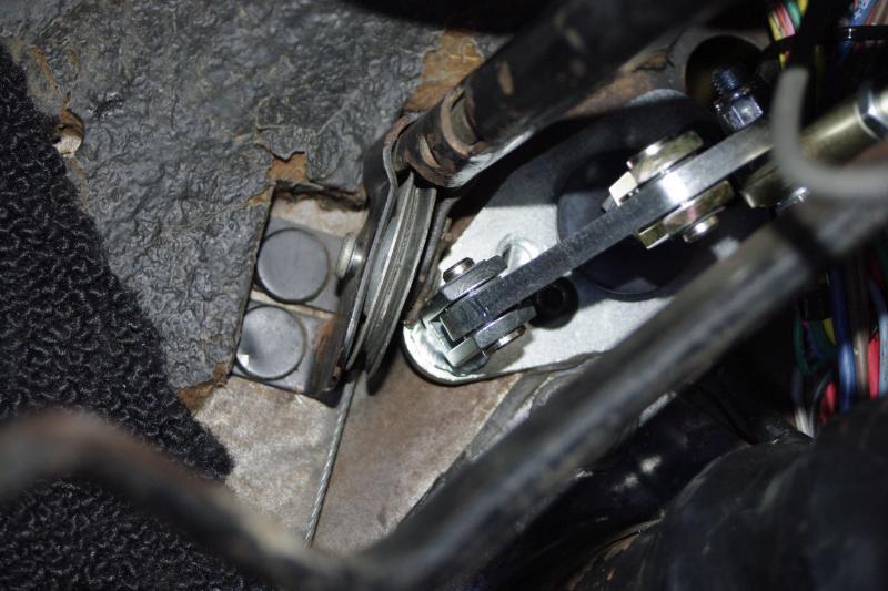

sinon j'ai les photos
