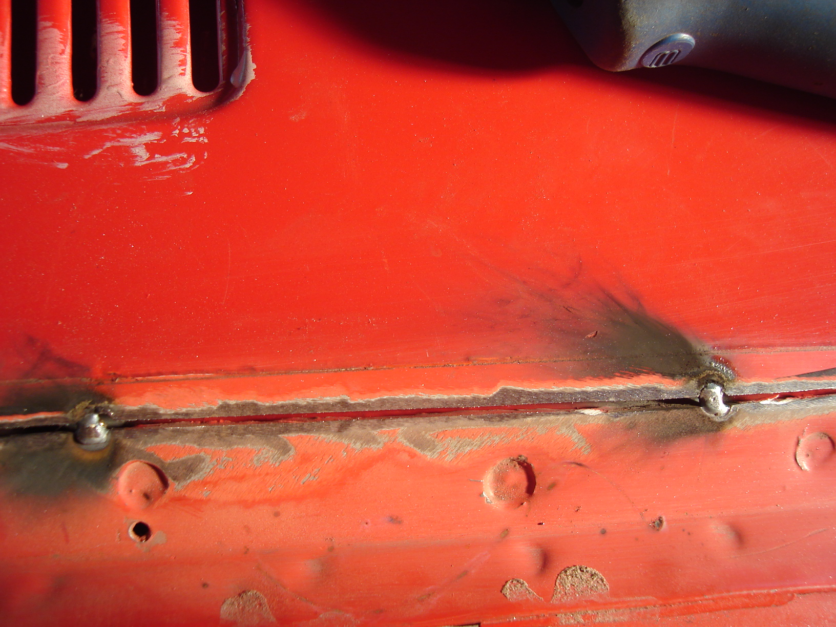

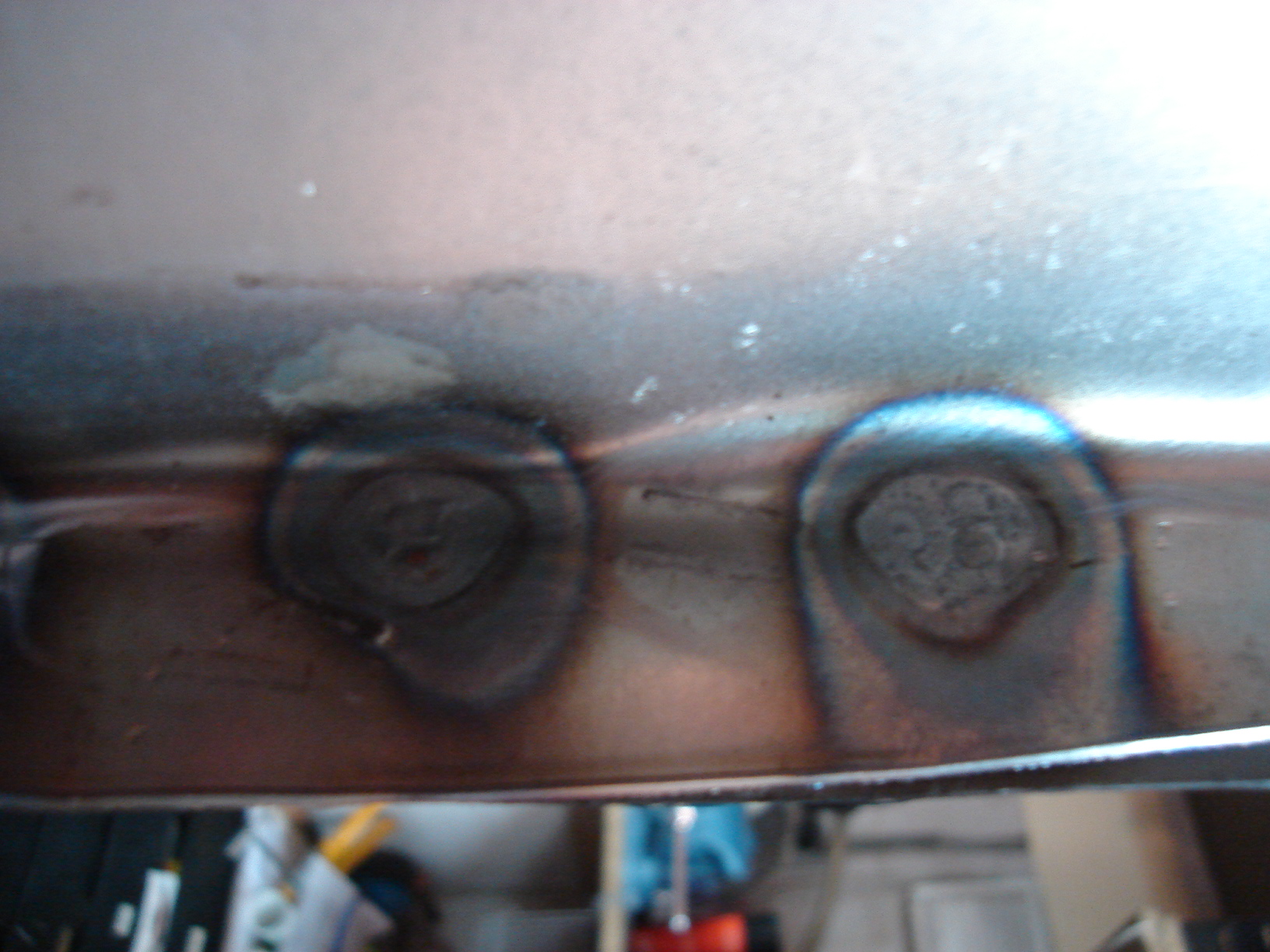

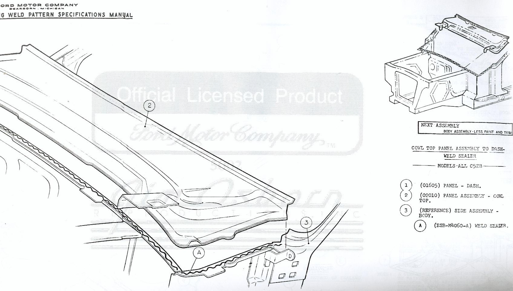

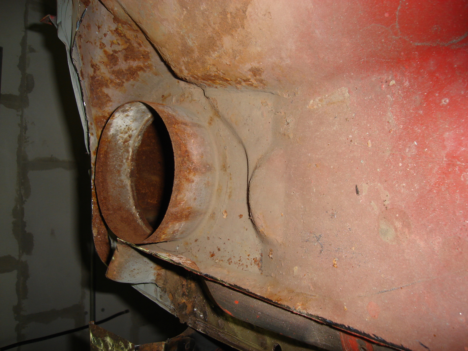

Wouai.... bien ça sent le vrai! Quand je vois comment les soudures sont faites sur mon fastback,
c'est exactement ce que je me suis dit !
A certain endroit c'est de la boucherie![]()
A se demander s'ils étaient complètement bourrés ou aveugles? ...ou les deux
oui et surtout "c'est pour des Belges ont va leur mettre le max de pâte d'étanchéité car il y a de la flotte là bas". "Ils vont en avoir pour leur fric"Oui, en fait pour les ouvriers de chez ford, a l'epoque, ca signifiait :
'vous casser pas le c*l au montage, c'est pour les belges ou les frenchies'![]()

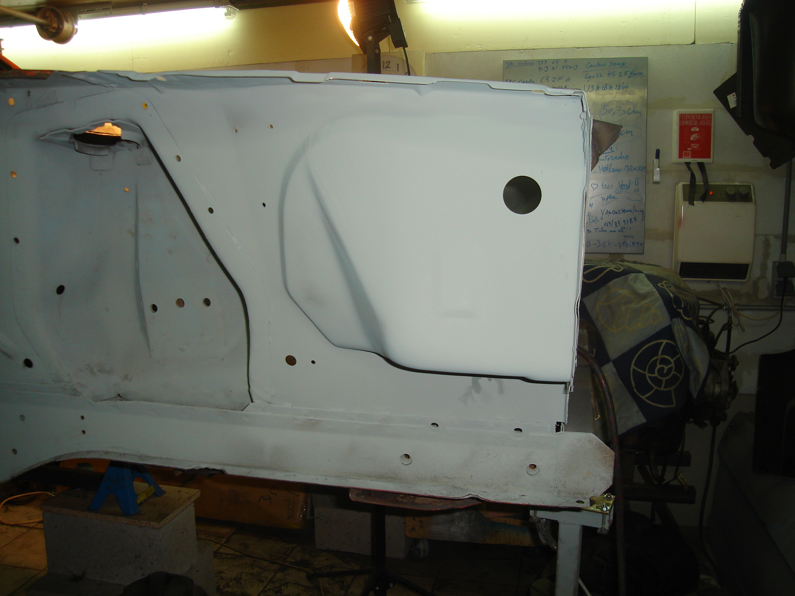

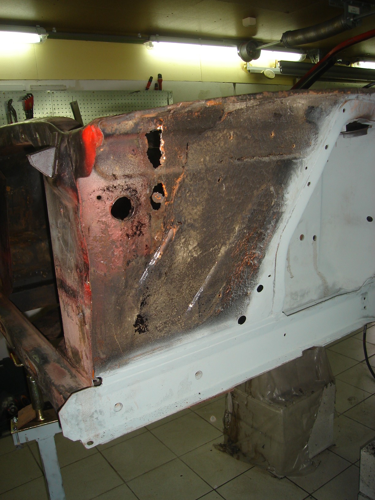

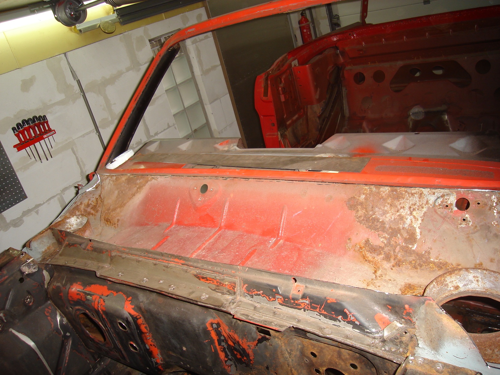

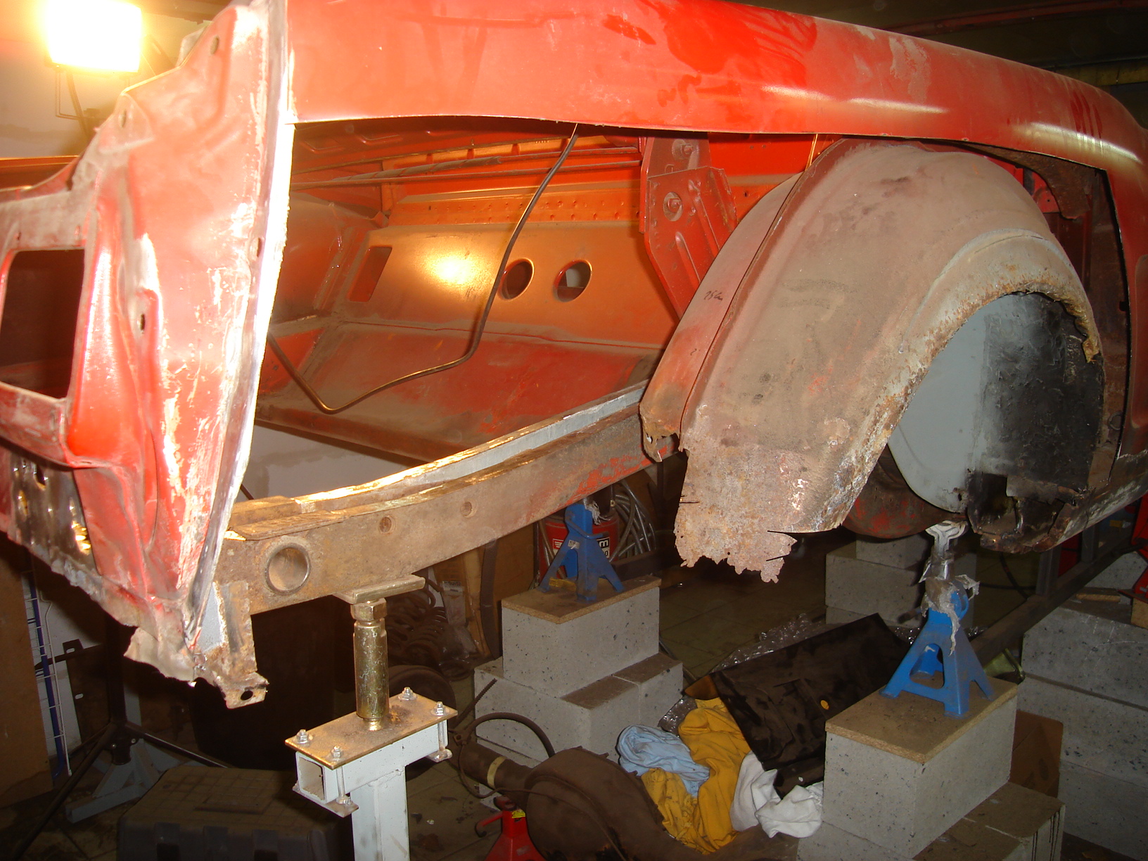

Quelques news sur ma Mustang.
Au stade du dernier post, la voiture aurait pû être prête pour un sablage. Je sais que c'est ainsi que pas mal de membre MP ont procédé (le sablage d'abord) mais je préfère remplacer les tôles pourries avant de sabler.
Vu qu'il y a beaucoup d'éléments à changer, si je la sable en premier lieu, je devrai reprendre le pistolet régulièrement pour protéger les nouvelles tôles à l'epoxy. Et j'aime pas nettoyer le pistolet![]()
Dans mon cas, une fois la tolerie terminée, elle passe au sablage, puis un peu d'epoxy sur toute la caisse et on peut directement passer à la peinture de certains éléments (plancher, passages de roue, compartiment moteur) en profitant du temps d'ouverture de l'epoxy (mis en peinture sans devoir poncer la couche de fond).
Je ne suis pas un pro, c'est ma première grosse resto, je ferai probablement des erreurs, donc n'hésitez pas à me critiquer ou à me donner des conseils...
