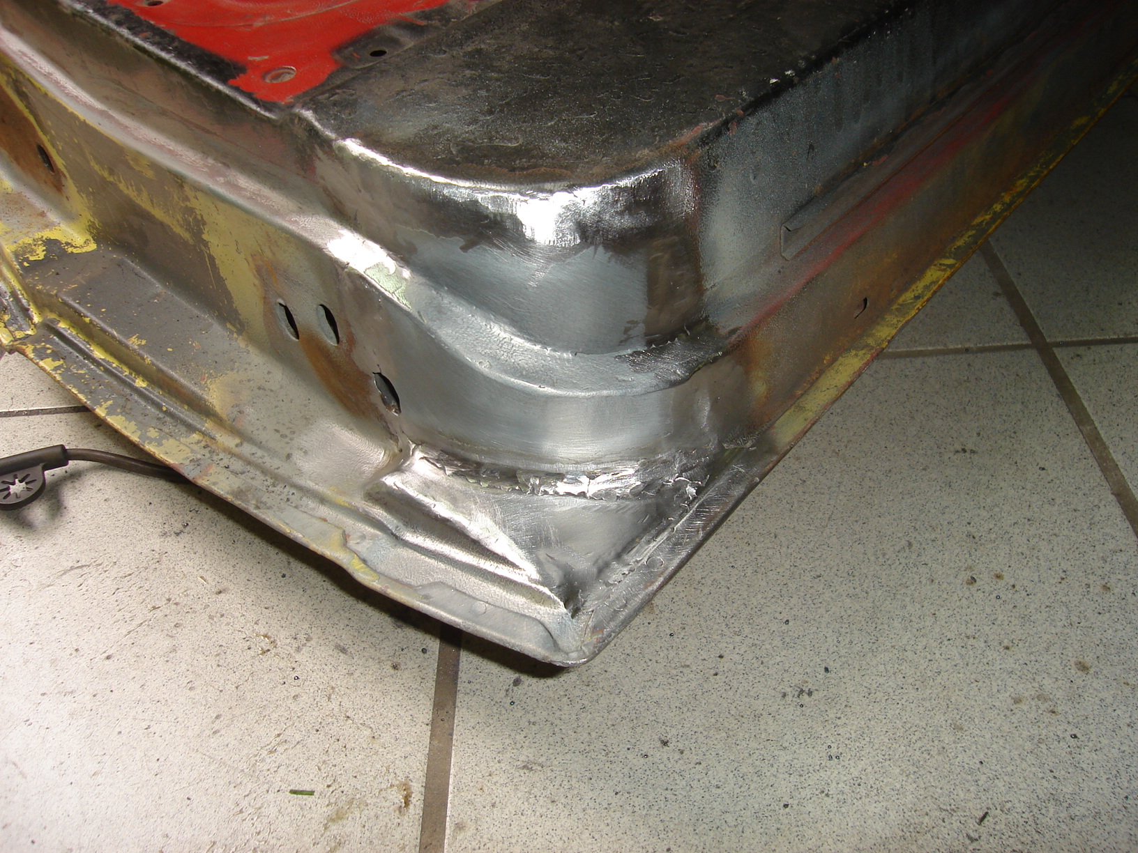

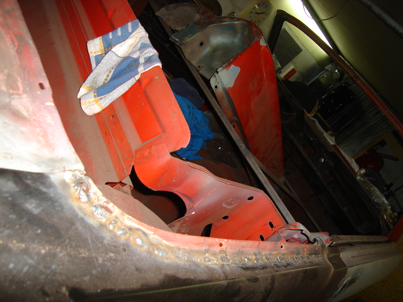

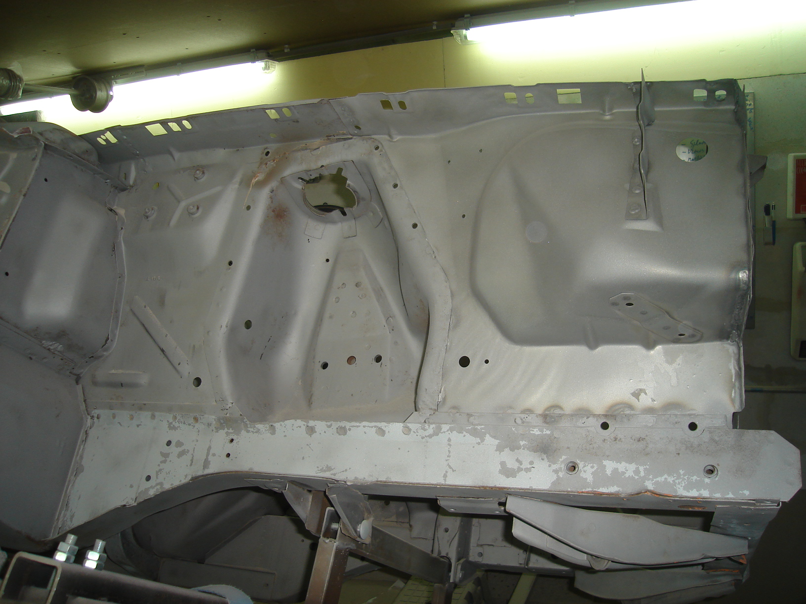

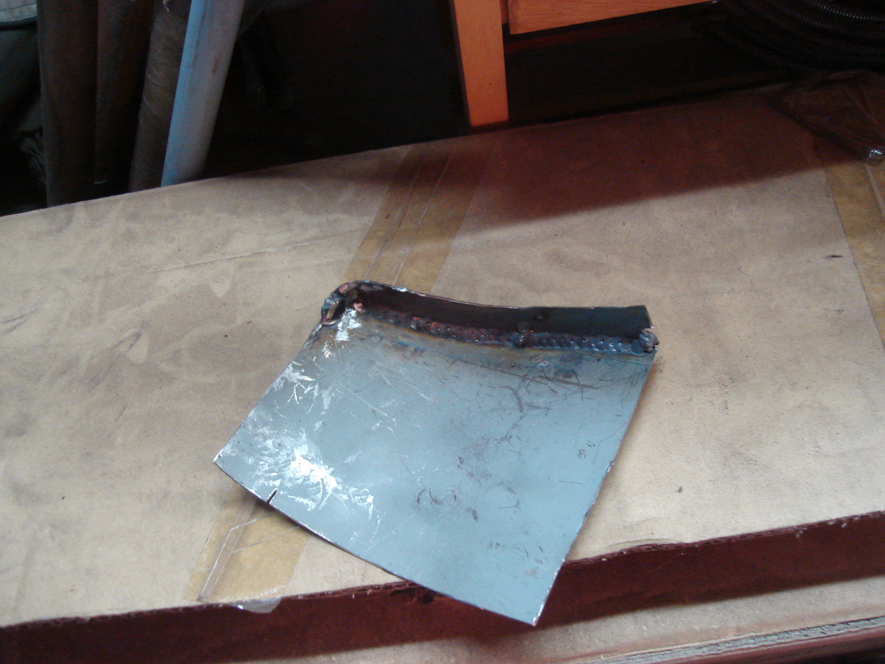

Petite réparation au niveau de la fixation du passage de roue interne.
On continue avec la soudure du patch du pasage de roue interne avant (en bord à bord) et on soude l'aile (skin uniquement) avec la méthode dite du "manchon" copyright Jérémie ;-) ;-) ;-)
Puis on protège les parties meulées avec un primer en attendant le sablage.

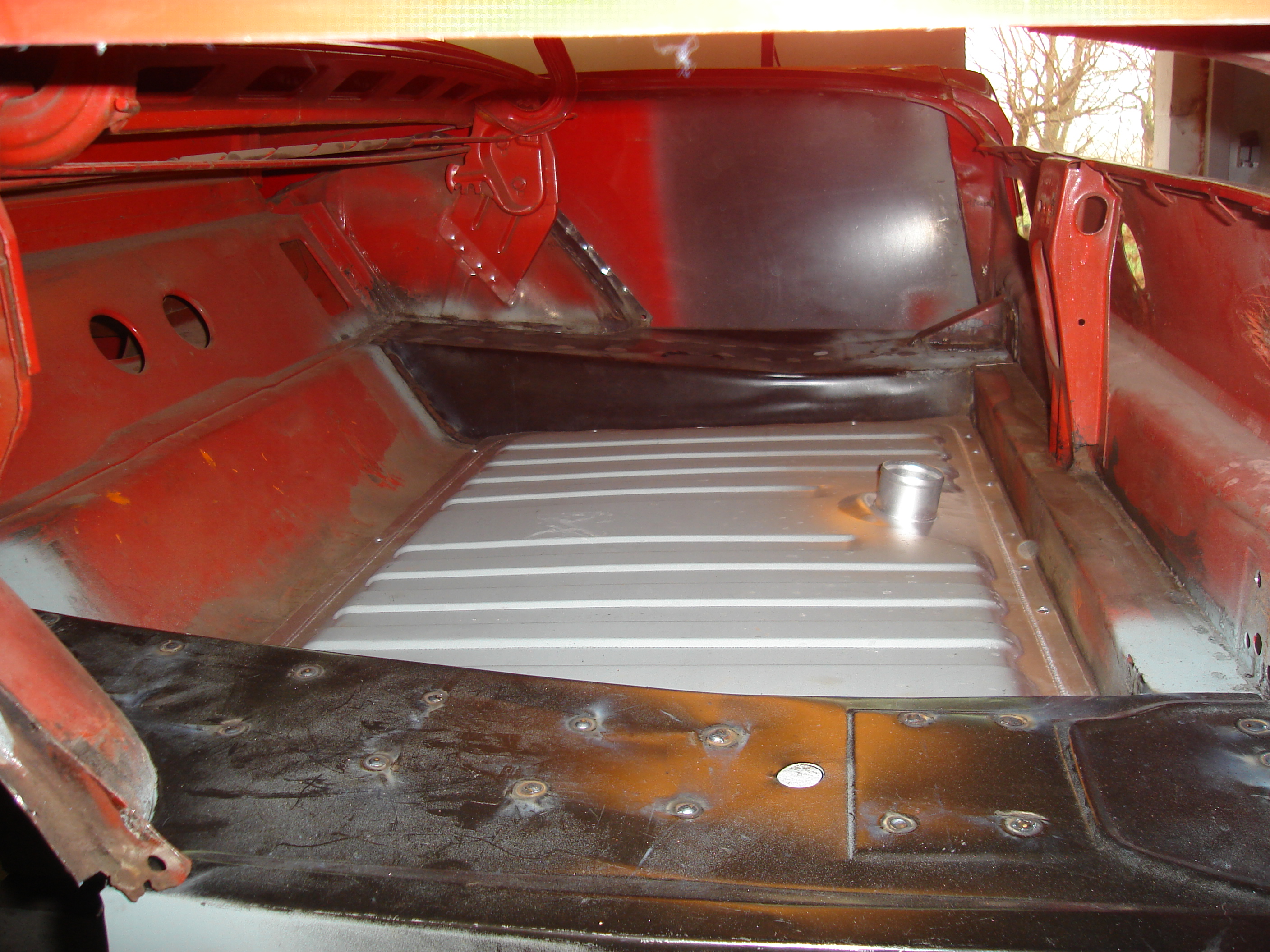

Posté 30 July 2007 - 09:19 AM
Bon ben faut que je fasse mes devoirs de vacances car je suis pas mal à la bourre avec mon post.
Après le plancher de coffre droit on passe au gauche (logique non ;-) )
Heureusement le longeron est sain il n'y a que un morceau de la lèvre de cedernier qui est attaqué et qui sera patché.

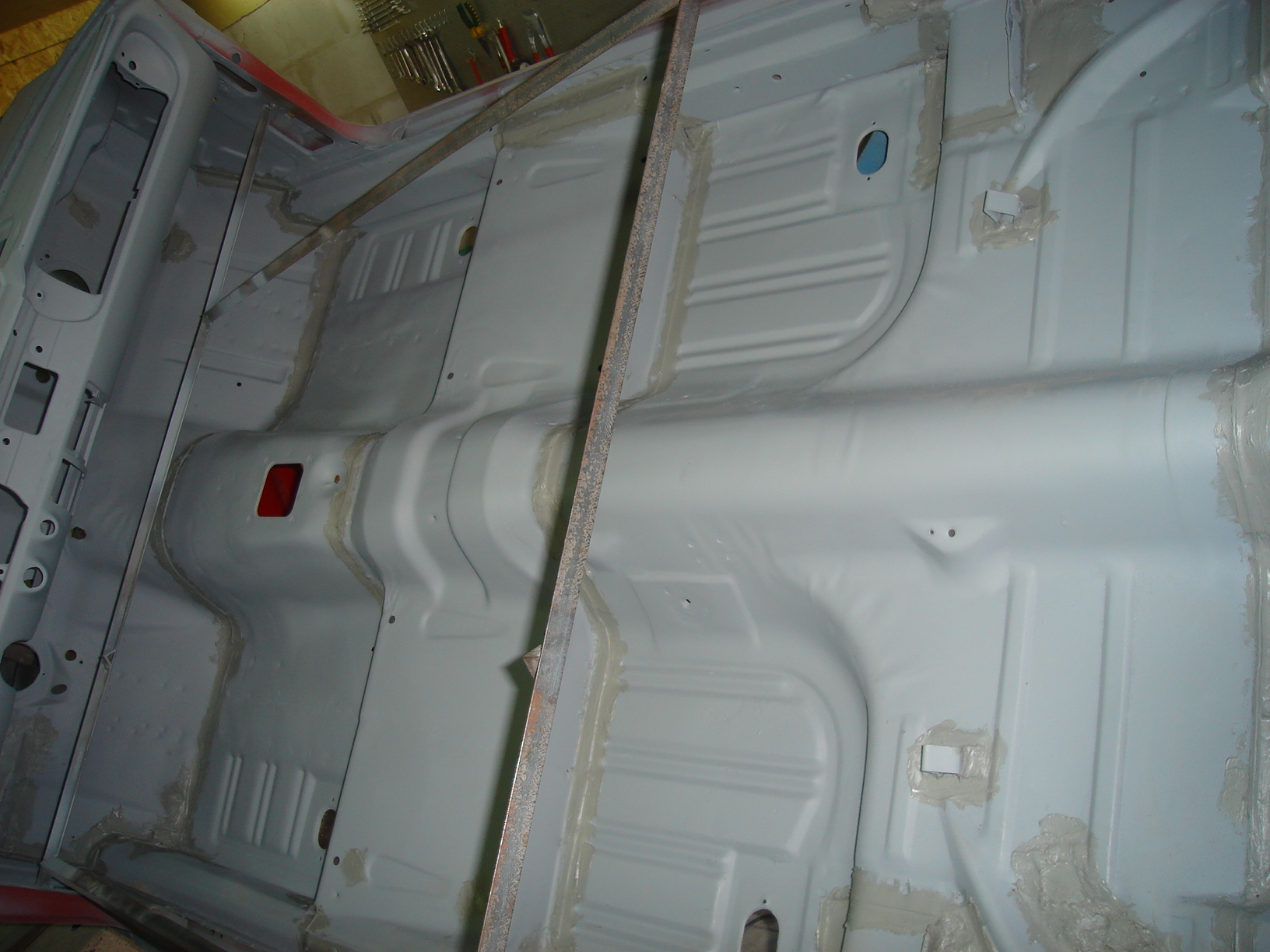

Voilà l'intérieur du coffre restoré
Ce message a été modifié par stang64 - 30 July 2007 - 09:20 AM.

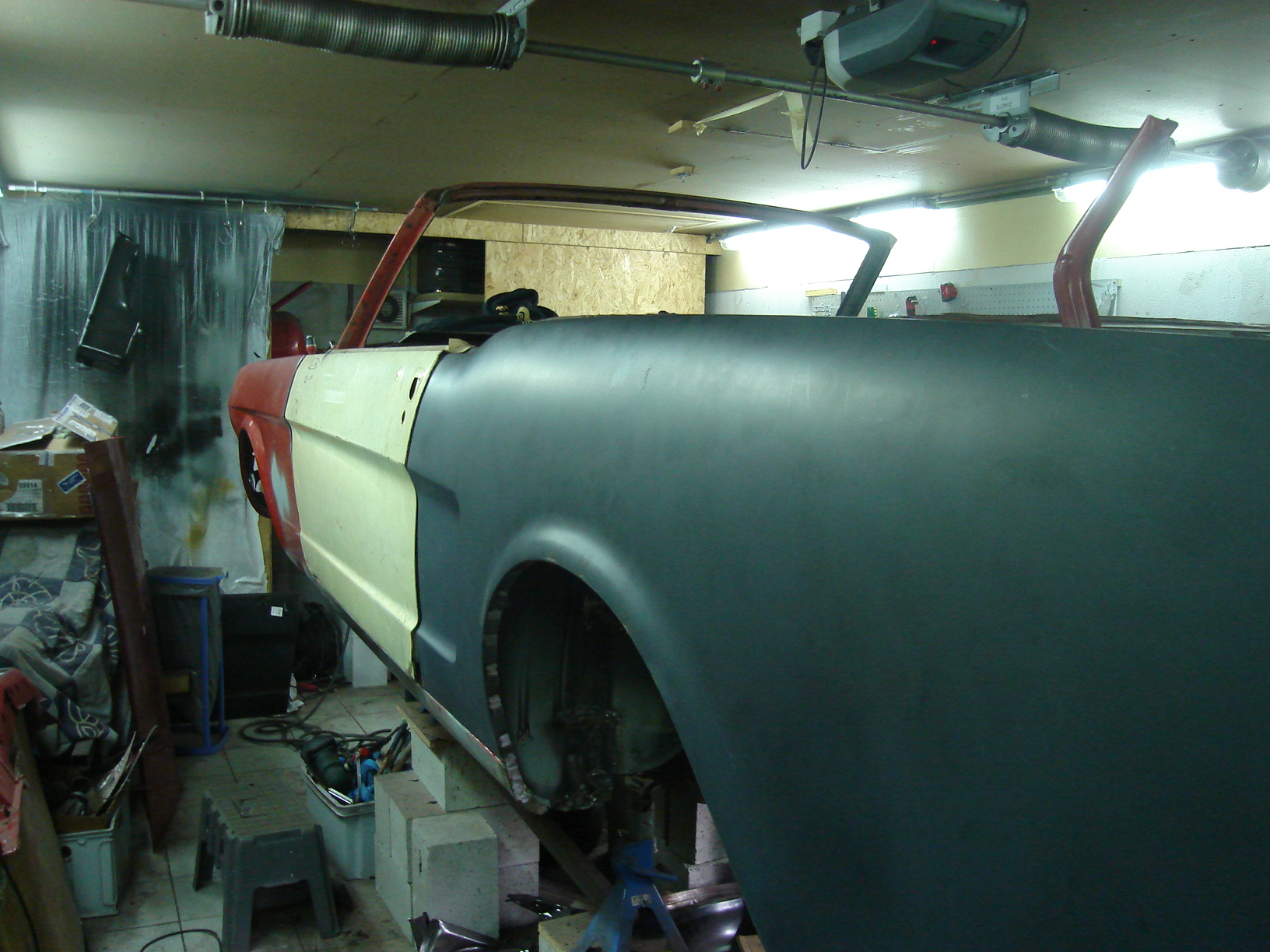

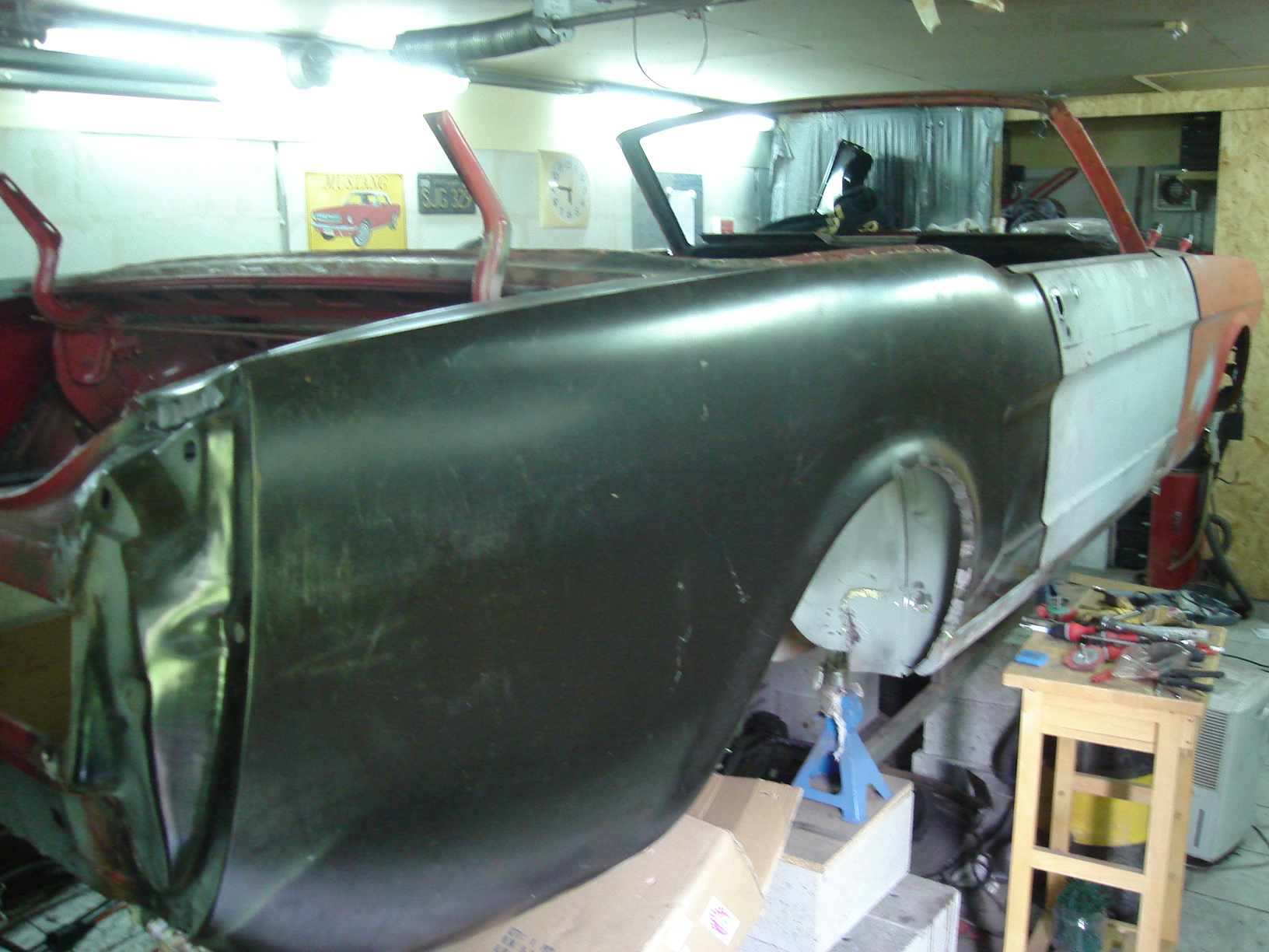

Gros problèmes avec l'aile repro du côté gauche. Rien ne correspond!!! :angry: ces prièces repro c'est vraiment de la m.....
Bon, j'ai pris une décision, je vais m'offrir des ailes NOs pour ce côté et le côté droit aussi tant qu'on y est (les repro sont superfines (moins de 7mm), on dirait de la tôle de citroen xsara :mrgreen:
Ne pouvant m'offrir des NOS de cabrio (min 2000$ départ US), je fais un pari et je me procure des ailes de coupé que j'adapaterai.
Sur ce coup mà je remercie vivement jean-Didier (uspartsforyou)!!!! qui est toujours de bon conseil et très flexible.
Mais en attendant les ailes, faut bien s'occuper, donc je reconstruit la fin du outer rocker panel qui était pourri avec des reste de tôle des planchers. J'en profite aussi pour me fabriquer une cabine de sablage (Surface de travail 1mx1m), les neuves étant trop cher (environ 1800 euros chez Matthys). .
Ce message a été modifié par stang64 - 30 July 2007 - 09:38 AM.

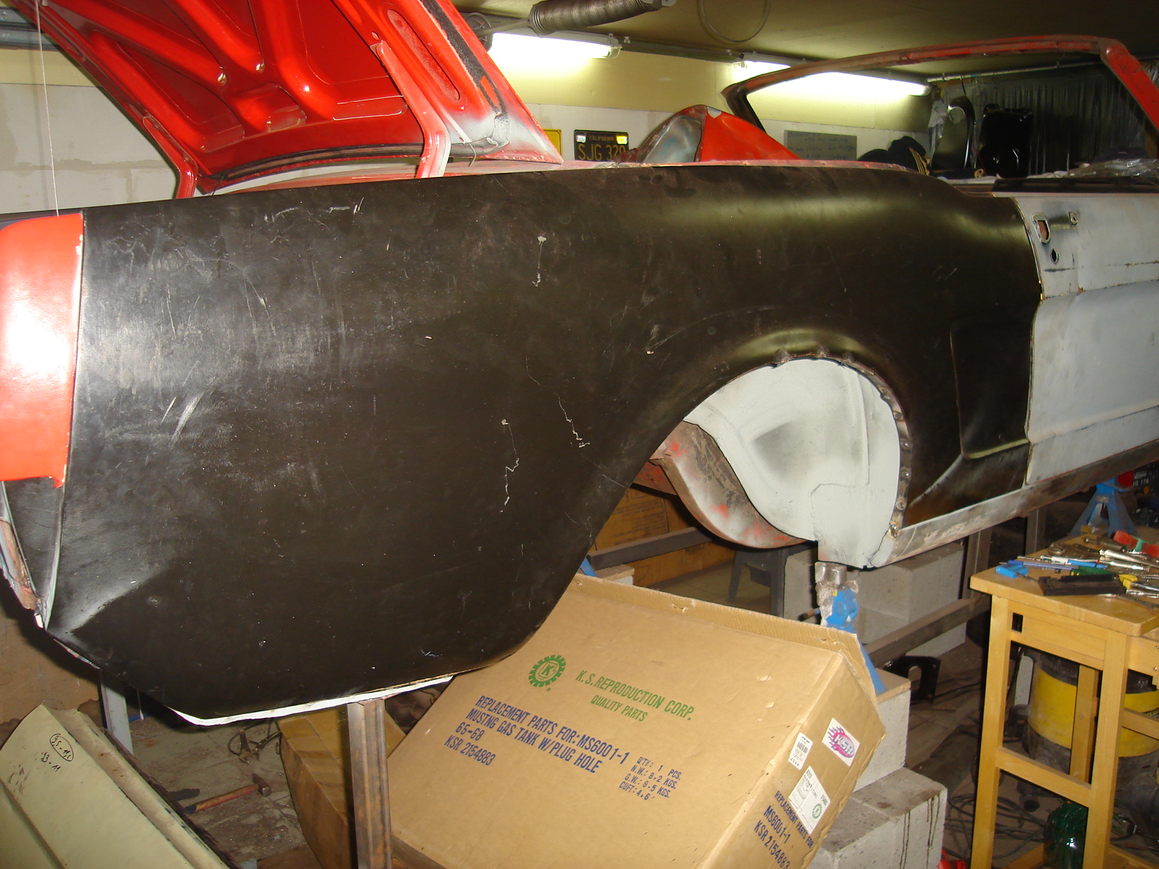

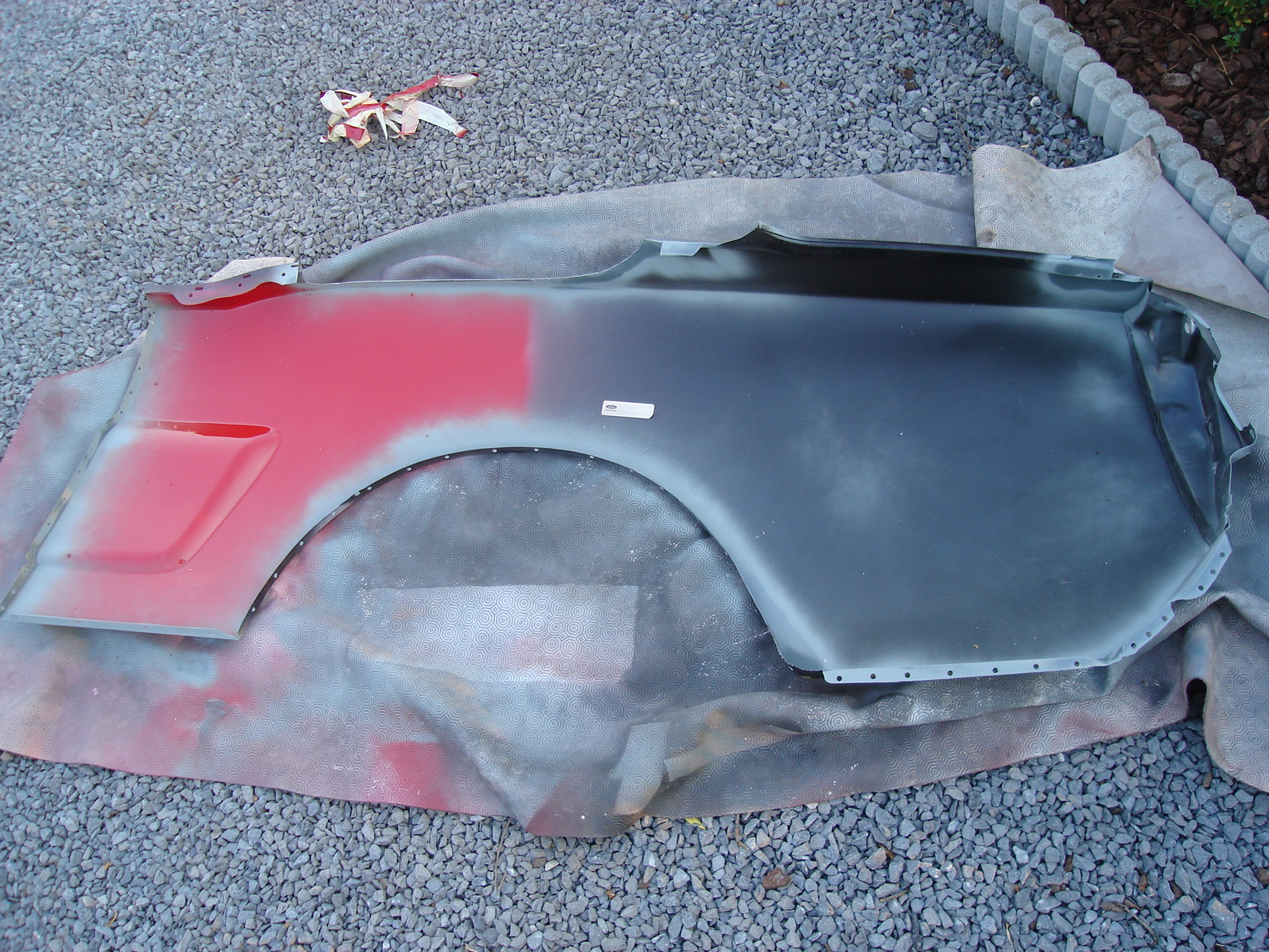

Posté 30 July 2007 - 02:24 PM

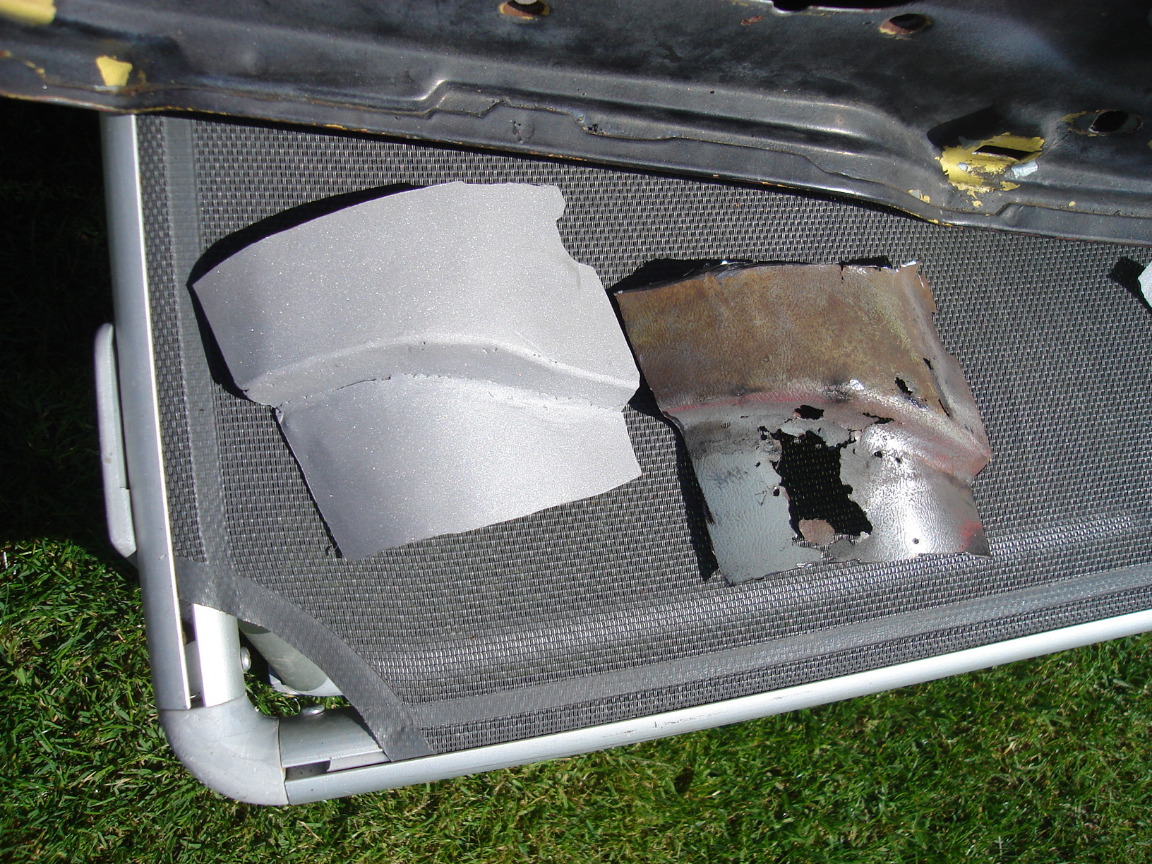

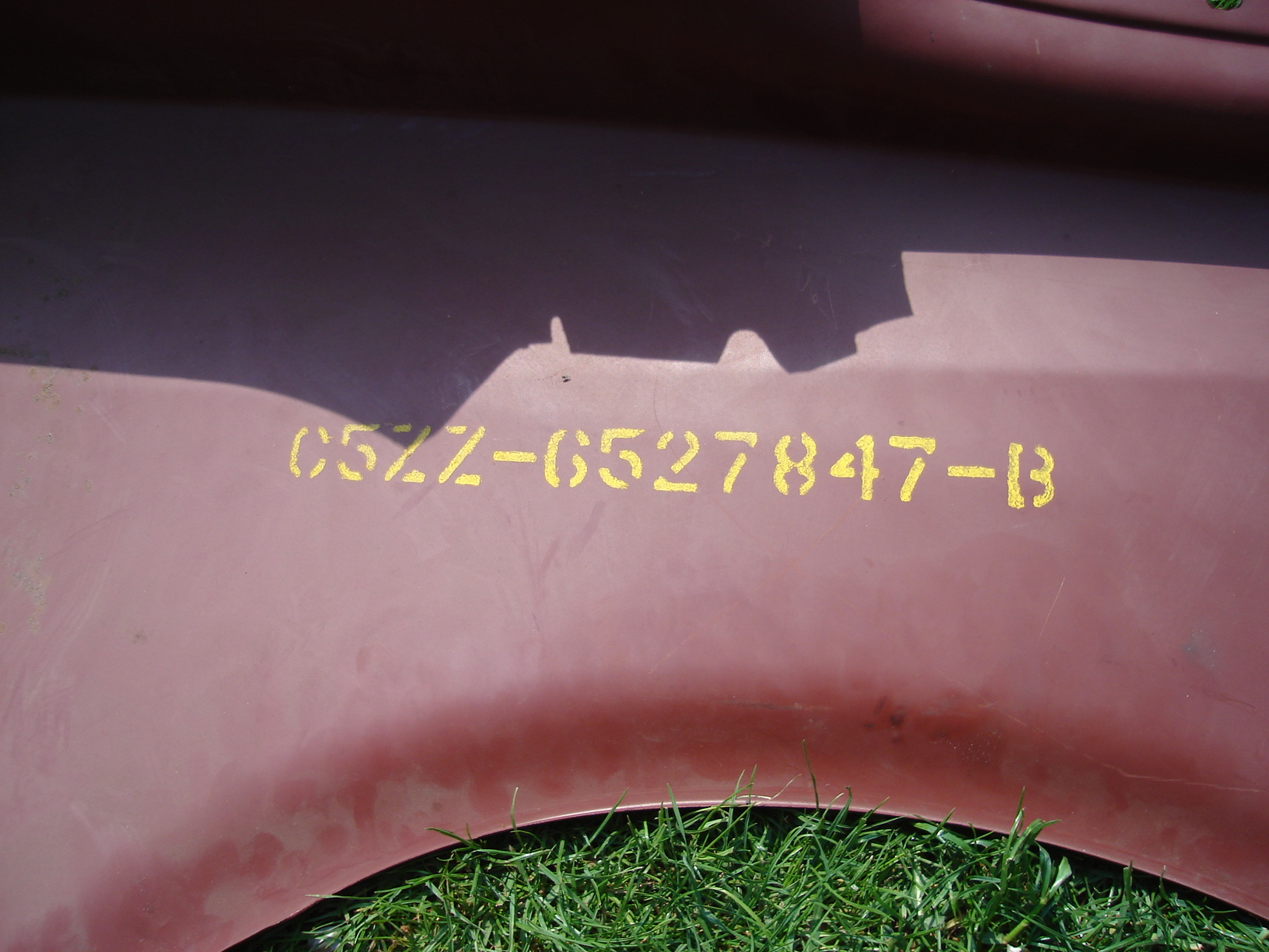

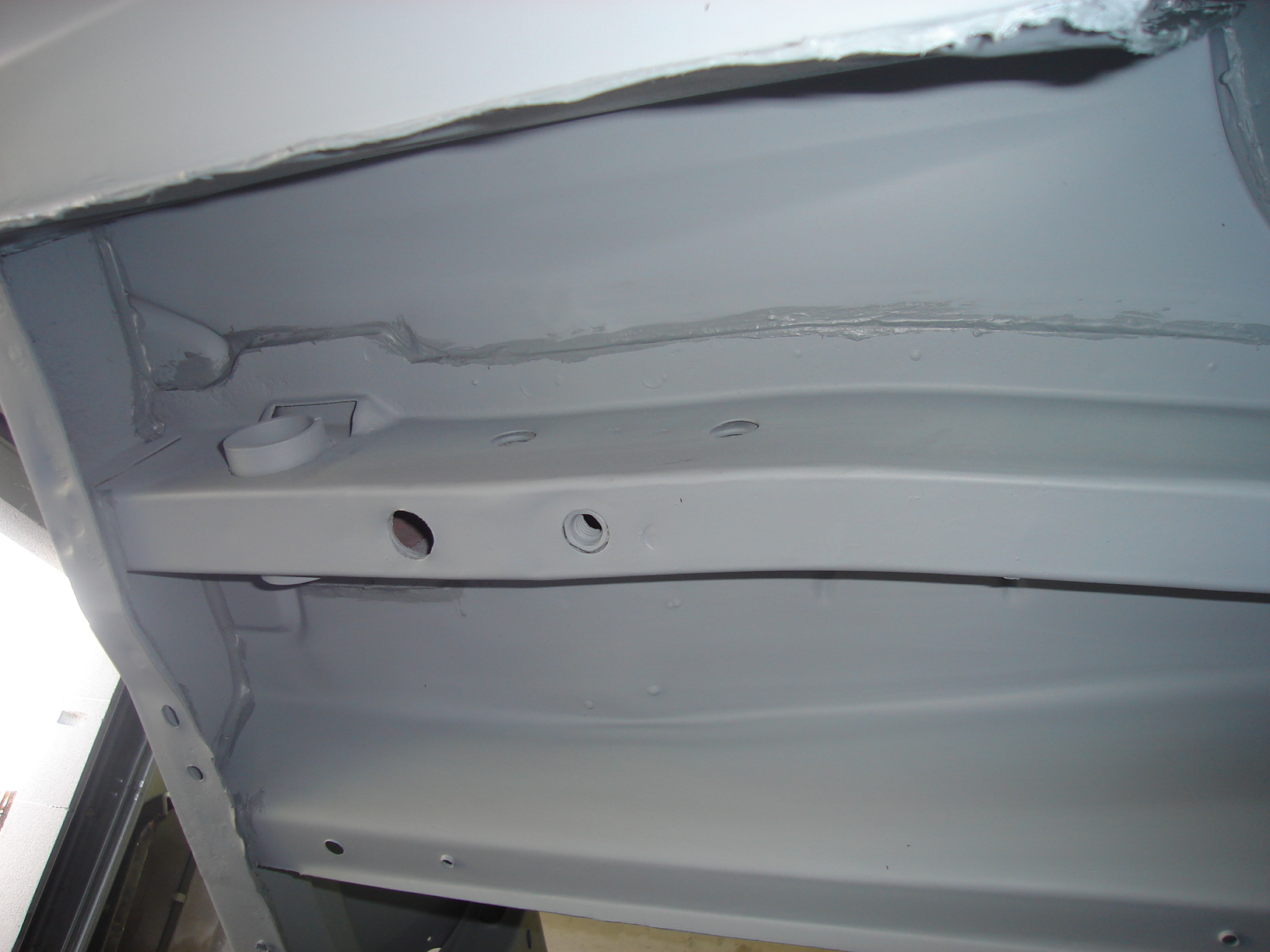

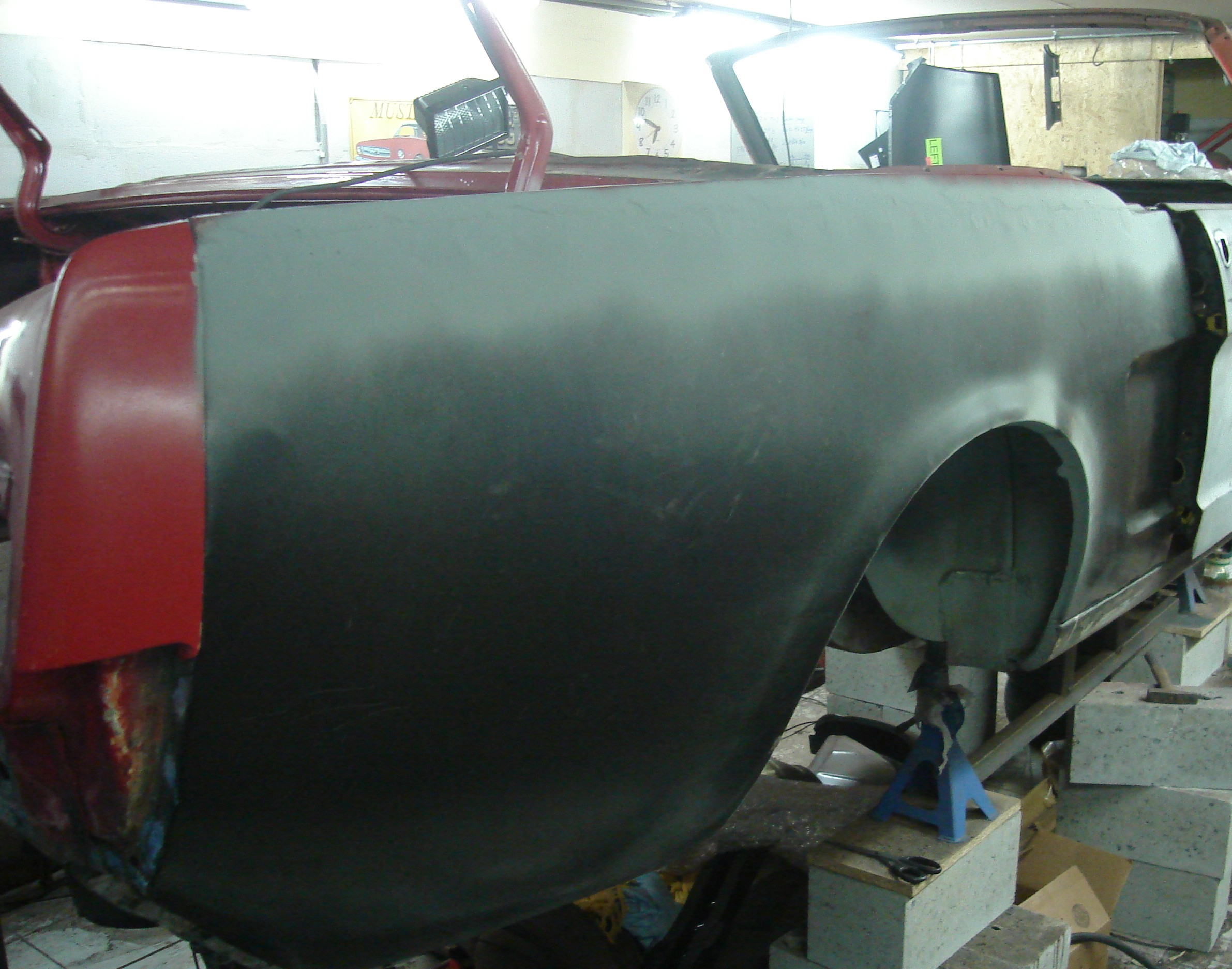

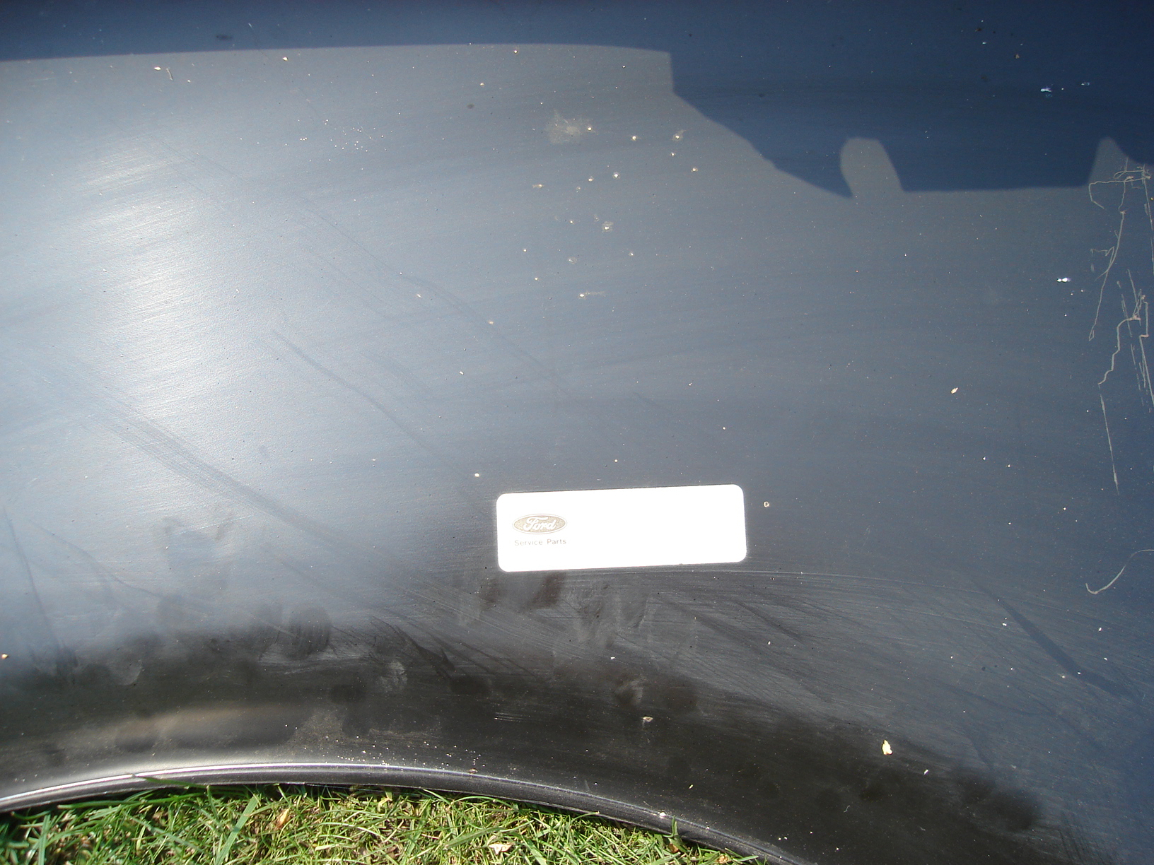

Voilà les ailes NOS, la gauche est un peu amochée (coups et est légèrement rouillée à l'intérieur) (c'est pour çà quze je l'ai eue pour une bouchée de pain). J'ai, préféré la faire débosseler par un pro pour ne pas prendre de risque, l'intérieur de l'aile sera sablée. La droite est en black primer et est plus récente et en excellent état.
1) préparation des ailes: décapage de l'intérieur (partie qui ne sera plus disponible une fois soudée), mise en epoxy et peinture pour une protection maximale. Les bords ou se logeront les soudures sont simplement traitées au primer anticorrosion soudable.

Pq ne pas avoir opté pour les ailes Ford Tooling? Ca n'existe pas pour les ailes arrières? C'est de celles-là que tu parles ou bien des simples repro premier prix?

Posté 30 July 2007 - 02:51 PM

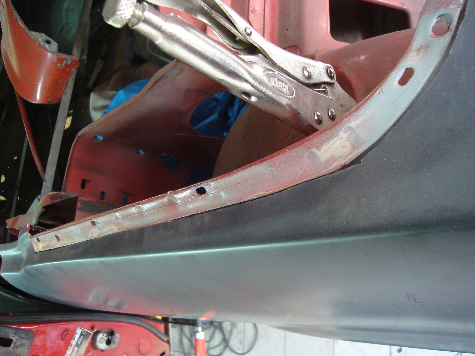

Non dylan, çà n'existe pas en Ford tooling, selon JD, ils n'auraient pas retrouver les outils Ford pour ces pièces là. Les première que j'avais acheter étaient des repro de chez MU (en skin panel).
sur une des photos on peut voir la modification que j'ai du faire pour adapter ces ailes de coupé sur le cab. C'est pas difficile mais faut beaucoup de minutie et de patience.
Le passage de roue gauche a été changé et lègèremment adapté pour épouser :P la forme de l'aile

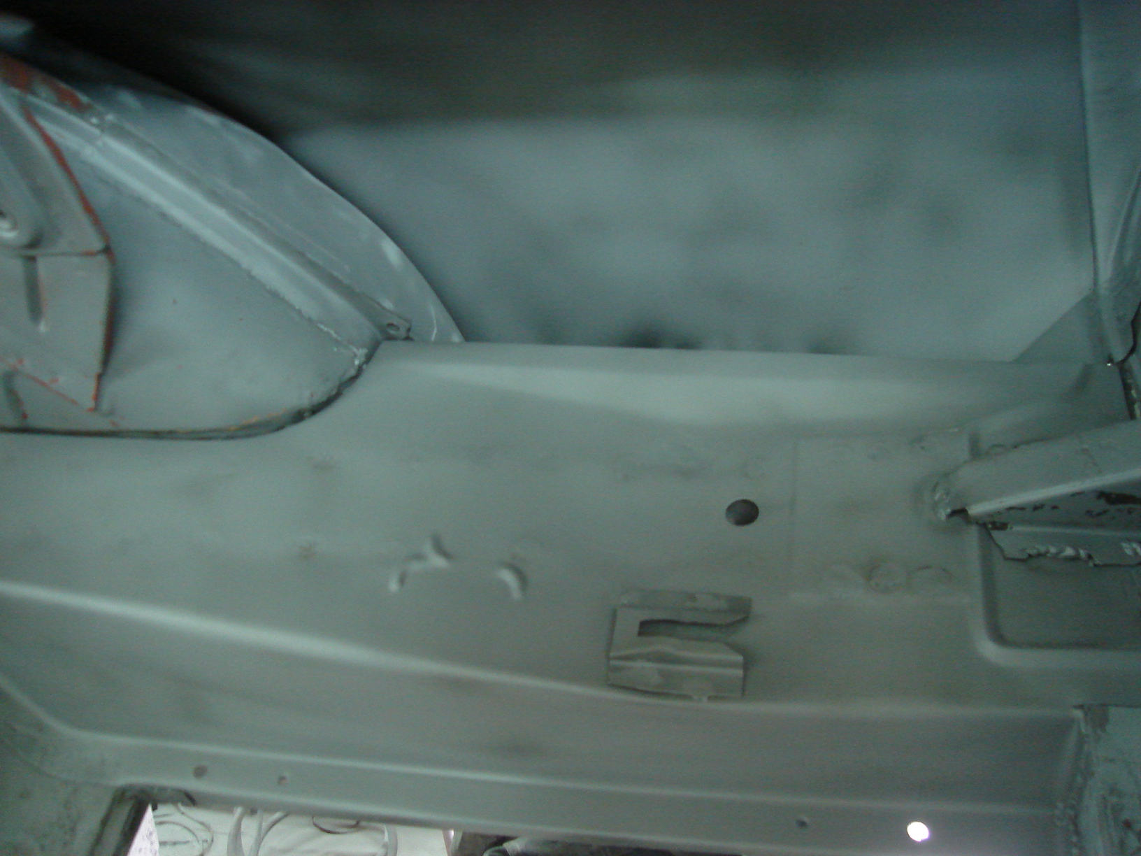

Posté 02 August 2007 - 10:26 AM

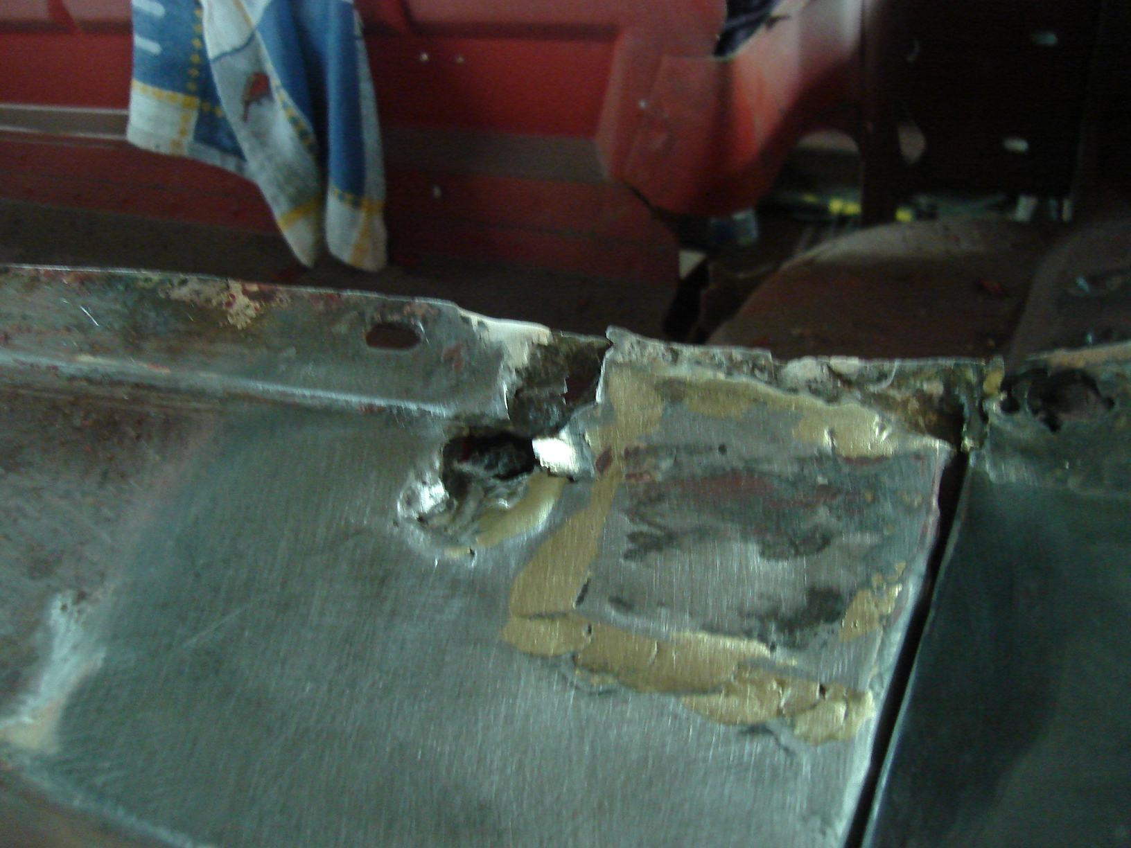

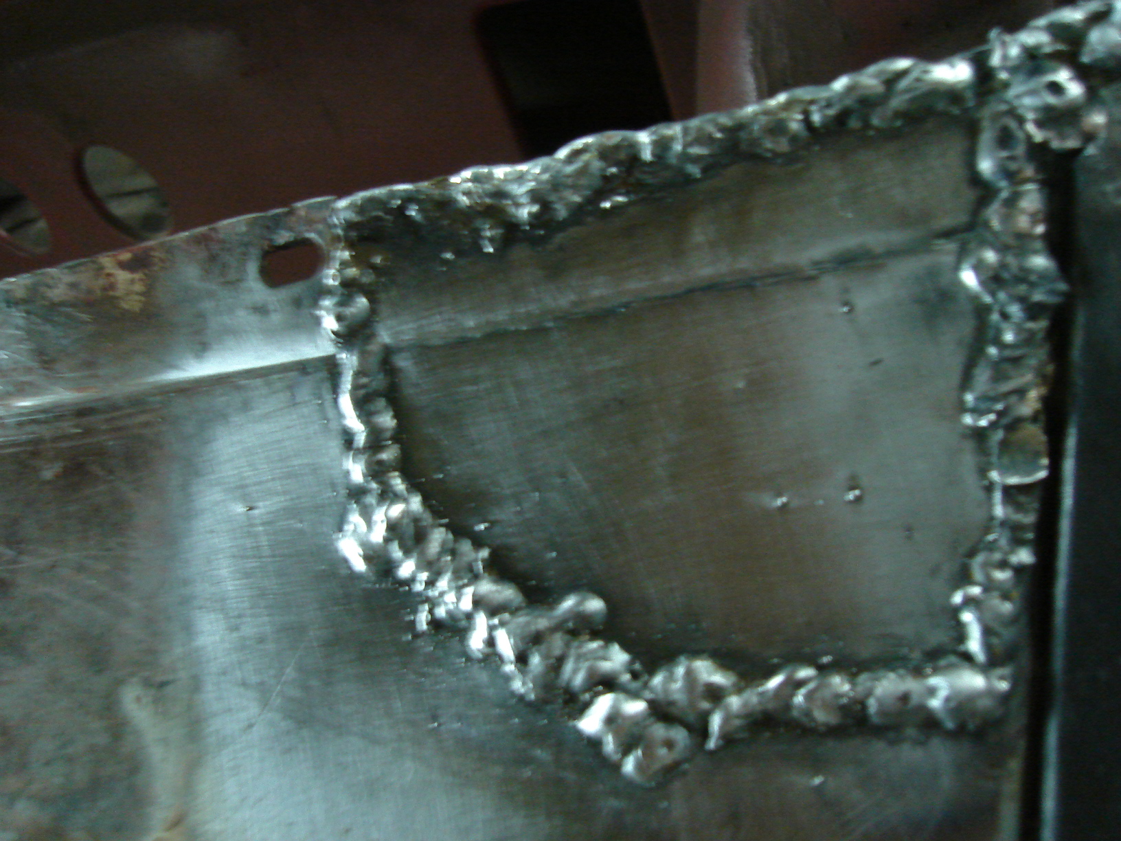

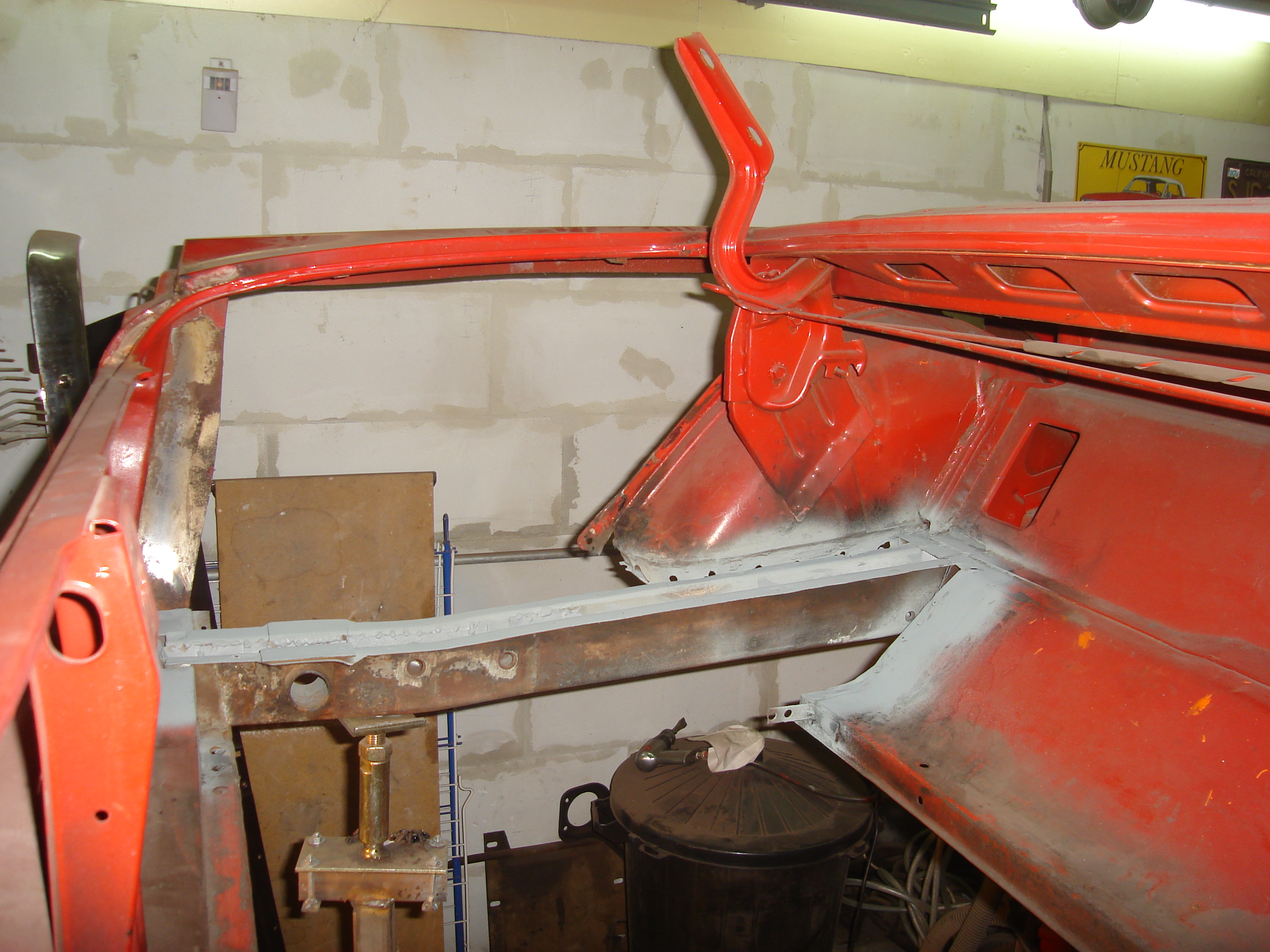

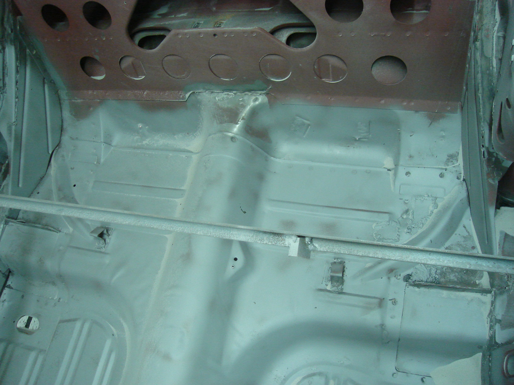

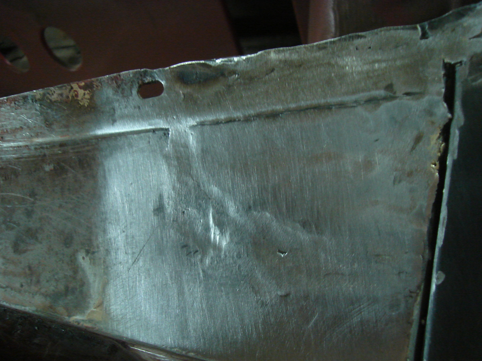

Une fois les ailes soudées, il ne reste plus qu'une tôle que je n'ai pas décapé, c'est la tôle entre la capote et la malle arrière.
EEEEET pas de bol après décapage il y a 2 trous :angry: qui ont été en partie brasé et mastiqué à outrance :angry: :angry:
Bon ben faut reprendre le MIG et la disqueuse. Et on fait la même chose de l'autre côté.
Une resto çà laisse plein de surprises! :mrgreen:

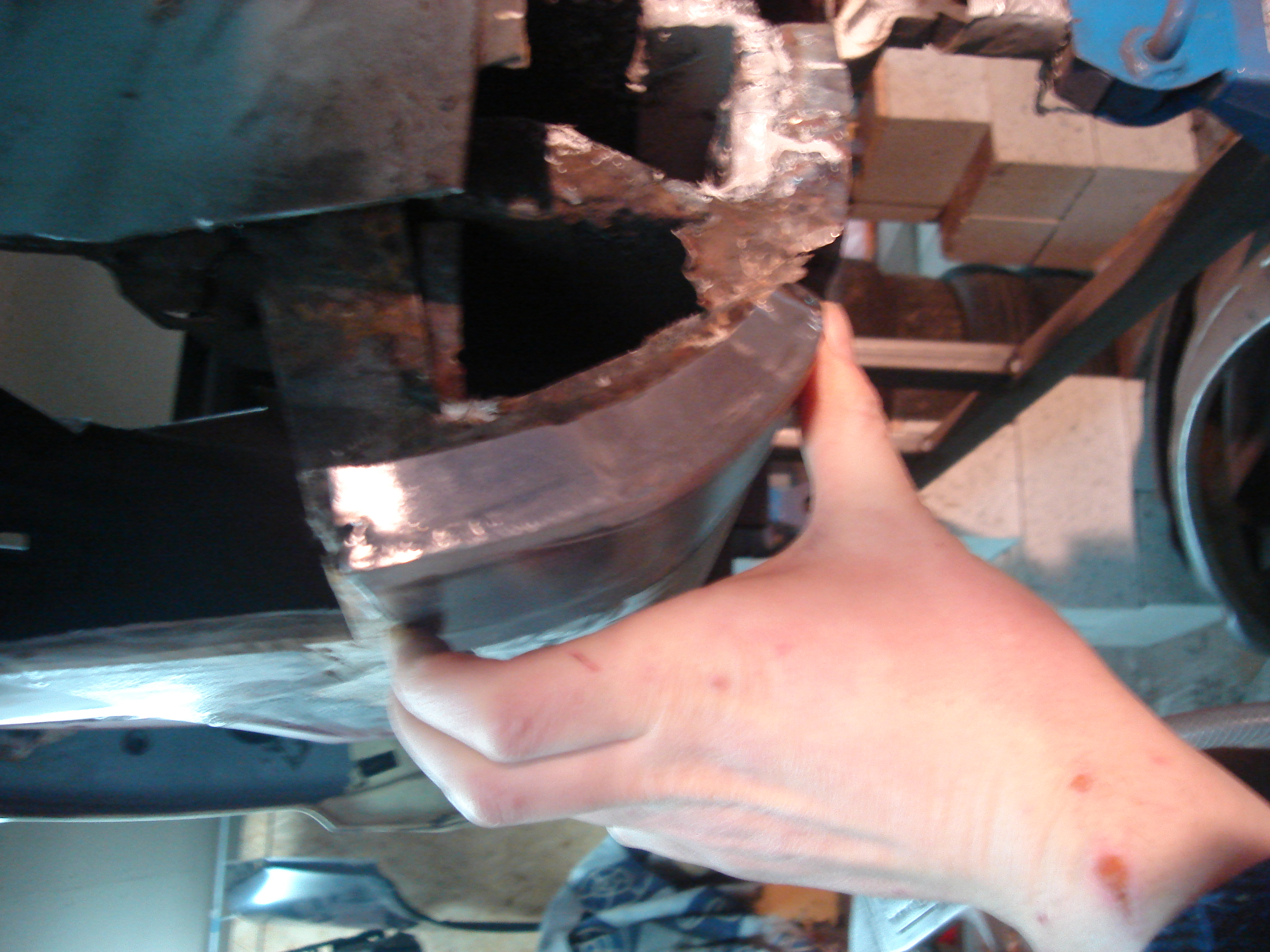

Posté 03 August 2007 - 09:44 AM

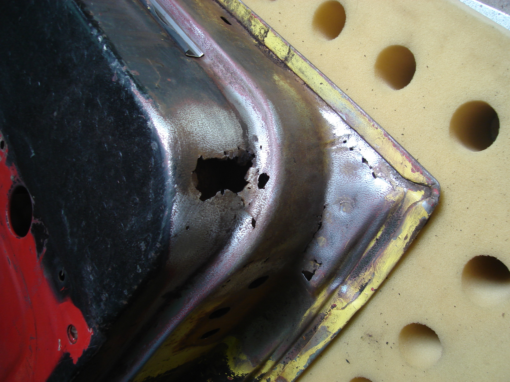

On s'attaque au portières. Ce sont des portière originales que j'ai acheté sur ebay US et que JD m'a fait envoyé via Pascal et c'est mon beau frère qui les as transporté jusque chez moi (Heu vous suivez?....Un peu de discipline quoi :) ;-) ;-)
J'en ai acheté 3 (en fait j'en ai besoin que de 2 <_< vous suivez toujours?) L'une viens du Texas, les 2 autres de Californie, toutes étaient "Rust free". L'une (la droite avait juste un peu de rouille de surface sur le coin avant inférieur.
Mouai, un bon coup de ponçage et çà y est v'la des trous :angry: en plus c'est pas une pièce facile à reproduire avec des morceaux de tôle.
Quelques coup de disqueuse, de marteau, de MIG, un ^petit sablage, un peu d'antirouille soudable ont quand même été necessaire :mrgreen:

je profite d'1/4 d'heure de repos :mrgreen: pour continuer un peu le post.

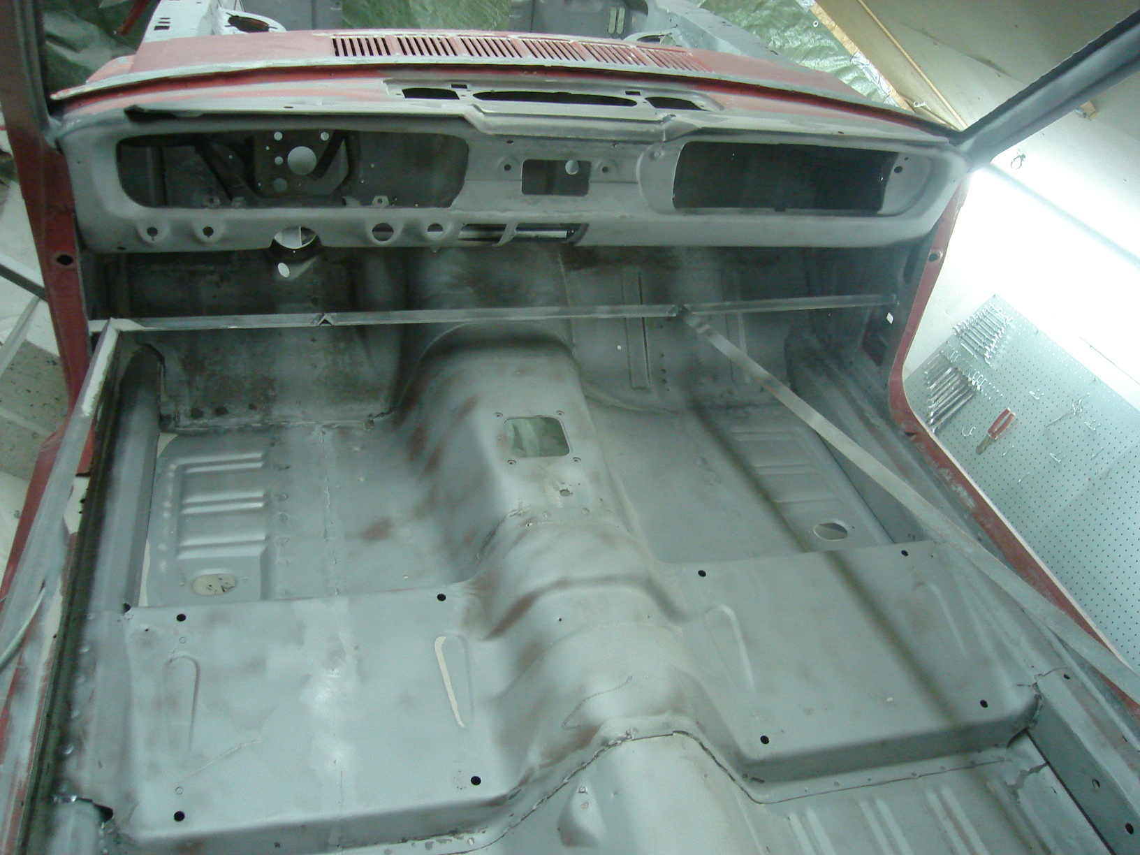

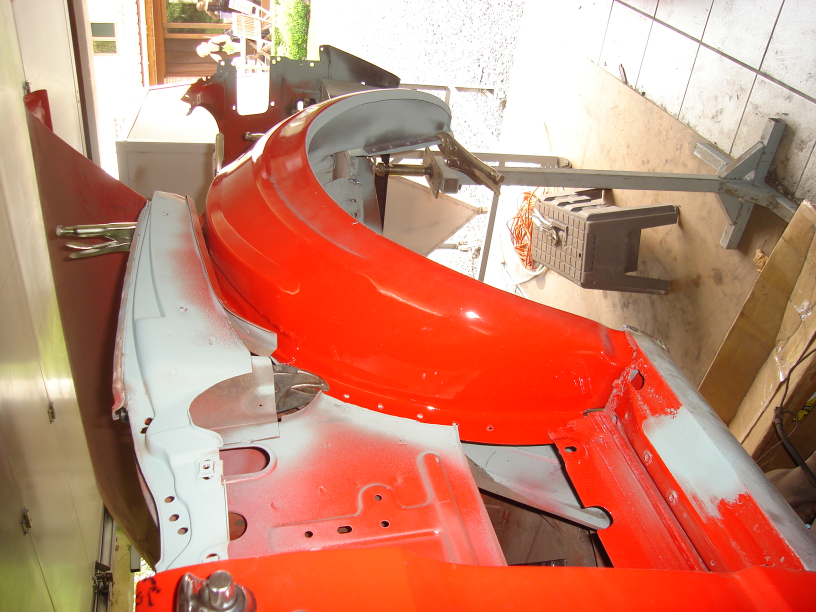

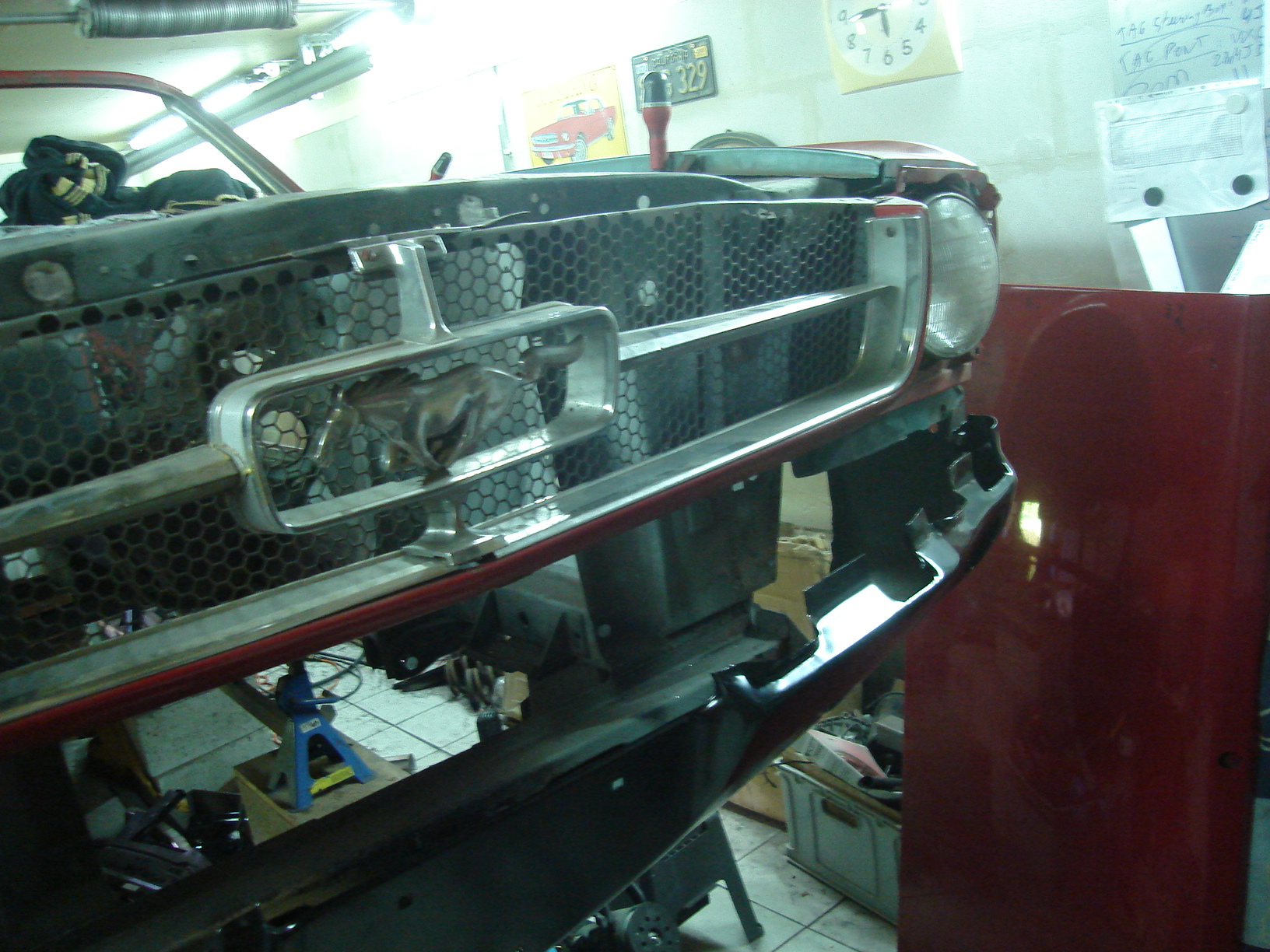

maintenant que les soudures sont terminées, tout les éléments sont remonté pour voir si tout s'ajuste bien.
Ah çà faisait longtemps que le chassis ne ressemblait plus à une Mustang, çà fait plaisir :) même si çà ressemble à pas grand chose.
On remonte les portières (je les aient monté je ne sais pas combien de fois durant cette resto) et les queslques éléments de caroosserie. Tout tombe bien mis à part la rear valance qui est la seule pièce de repro :angry: : il y a un écart plus important que l'origine par rapport à l'origine.
L'extention d'aile droite ne tombe pas super bien non plus, elle est pourtant originale (j'avais déjà vu çà auparavant lors de l'ajustage des iales et je comprend pas pourquoi, en plus elle a été mastiquée par l'ancien proprio pour l'adapter sur les anciennes ailes. Je vais essayer de me procurer une autre d'occase pour voir.
Ce message a été modifié par stang64 - 10 August 2007 - 08:33 PM.

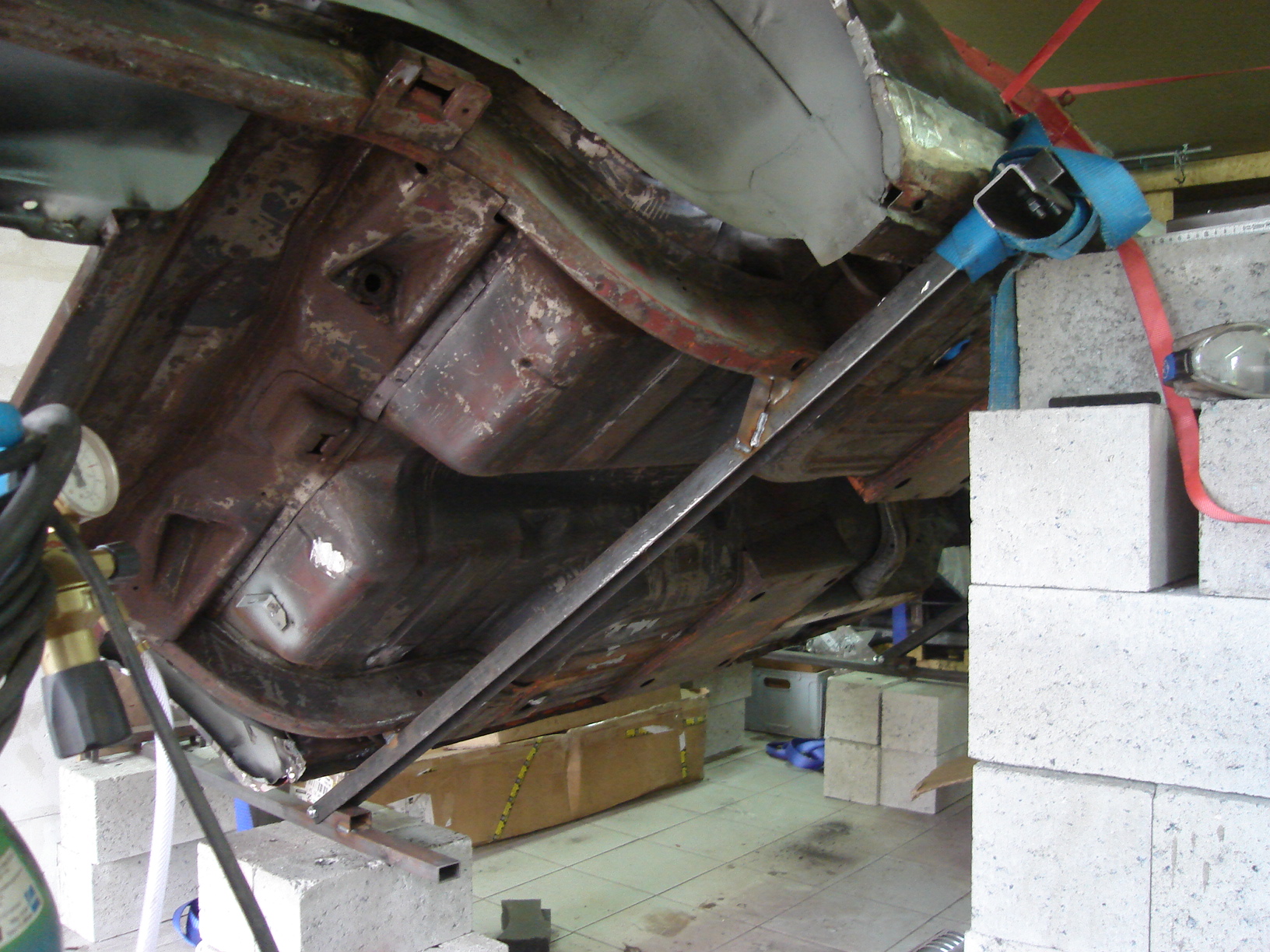

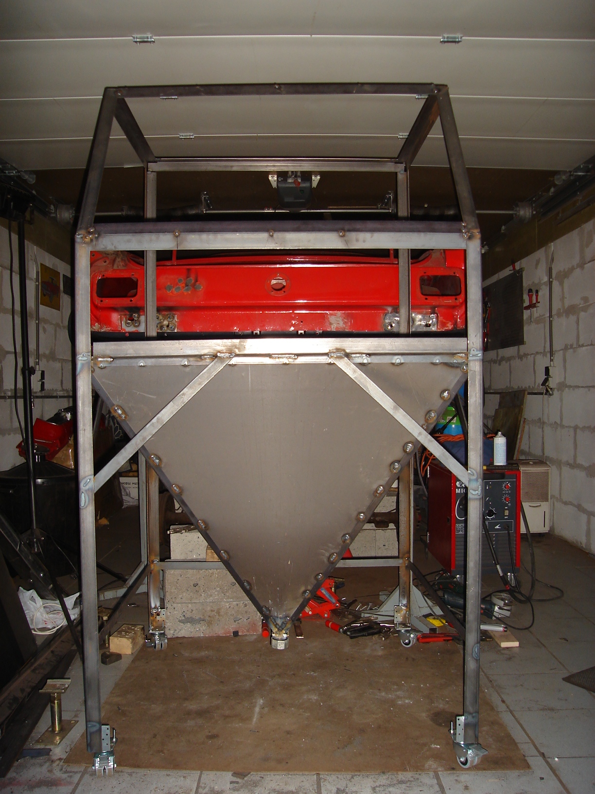

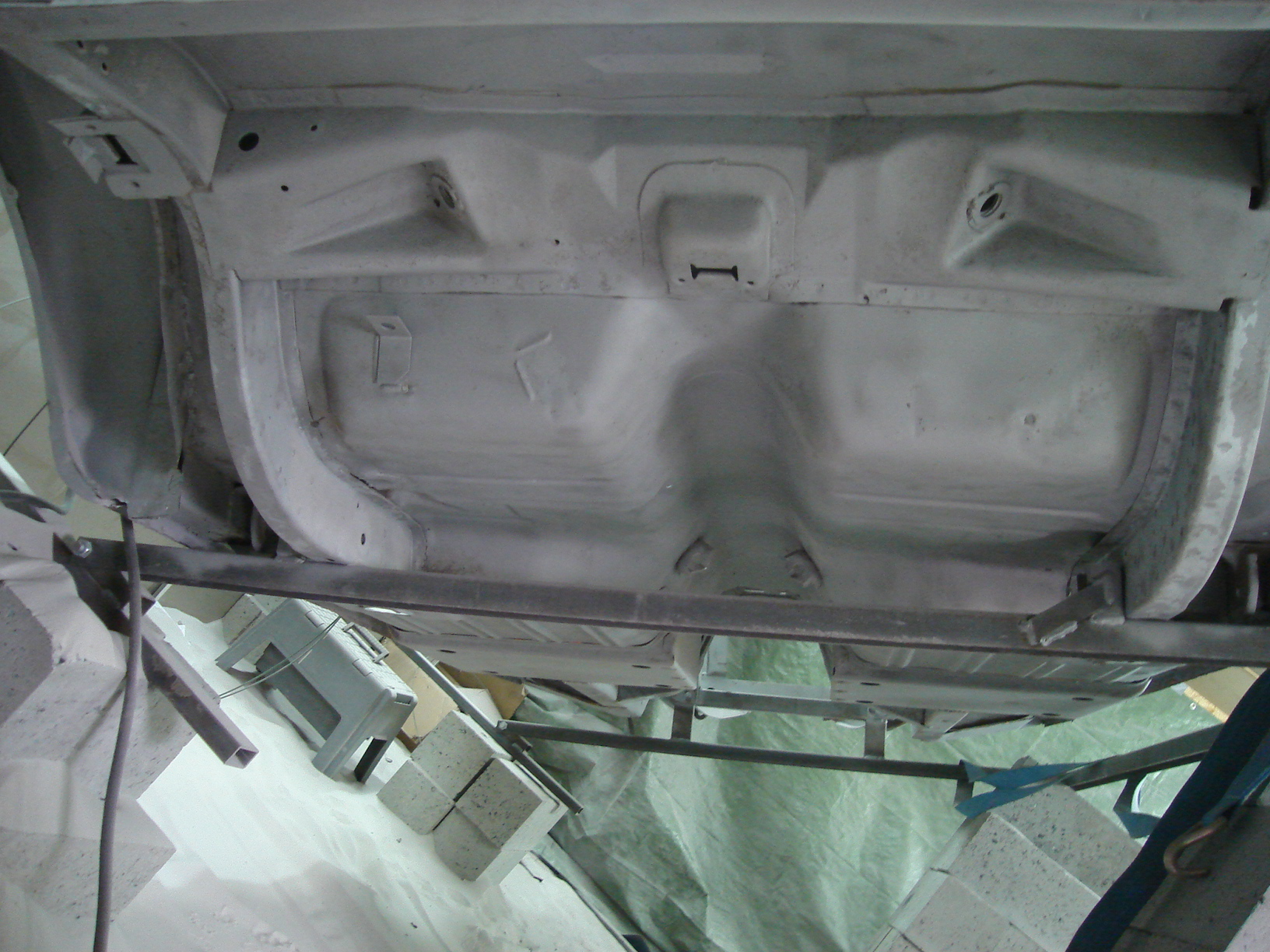

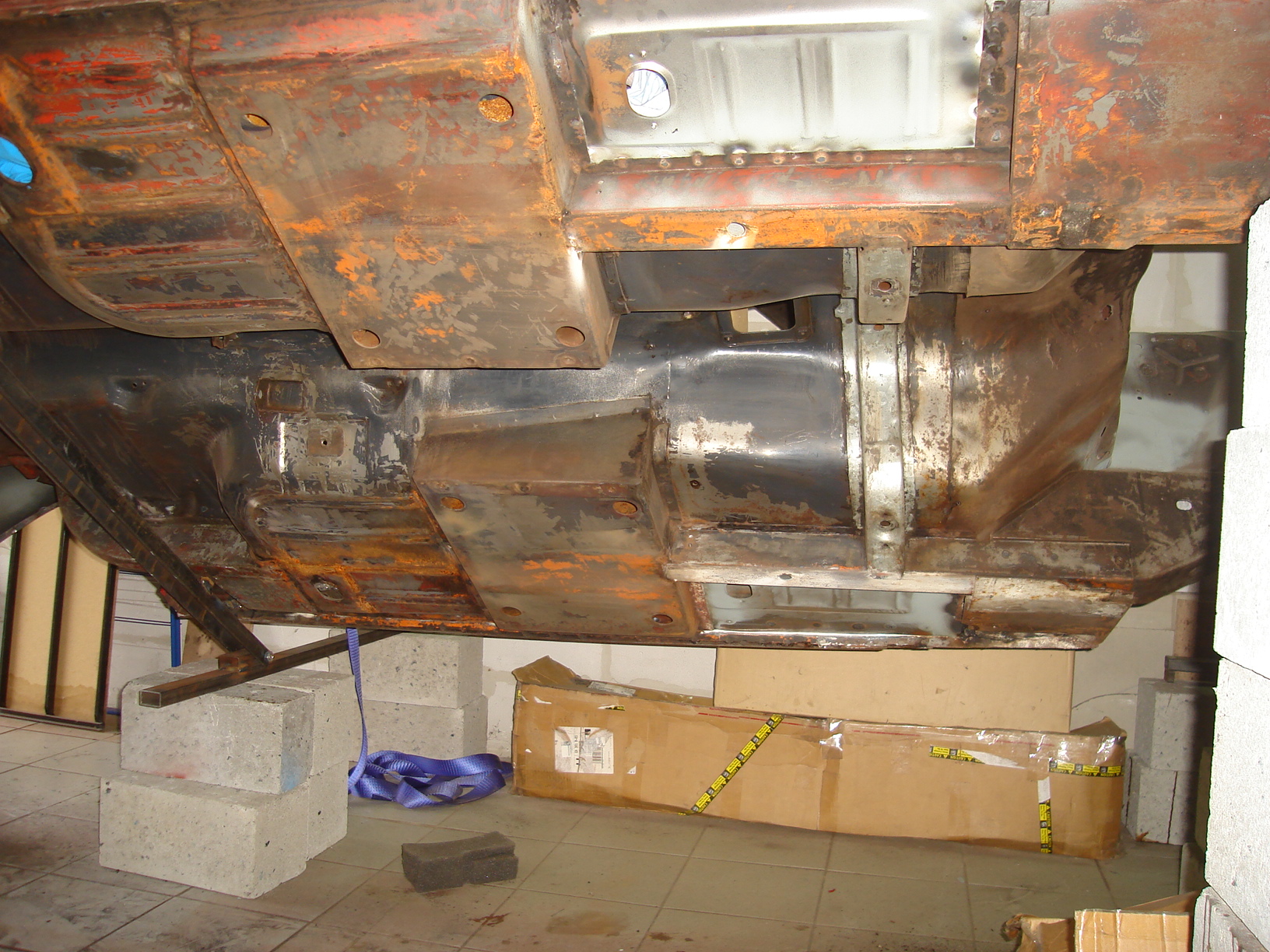

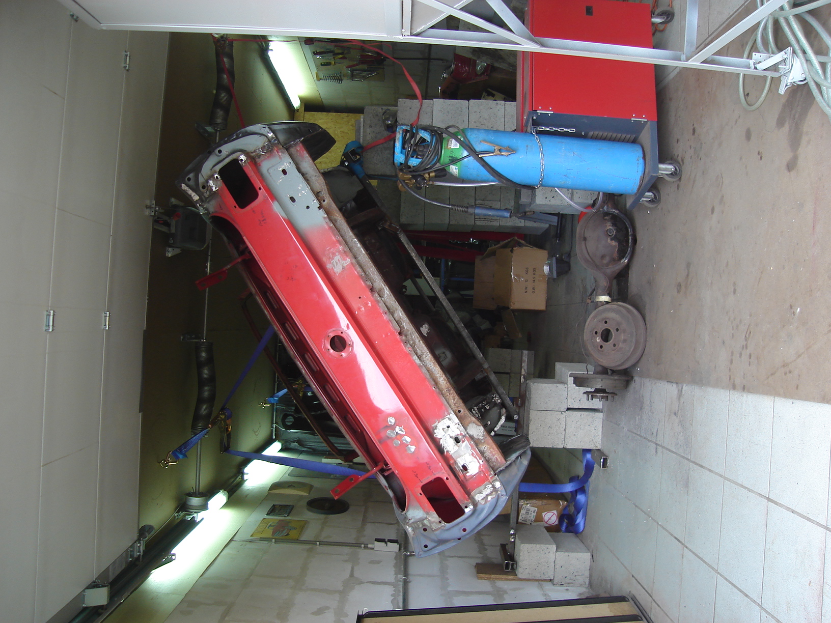

Bon ben maintenant, reste plus qu'à préparer la mustang pour le sablage, il reste aussi quelques soudure sous la voiture.
J'ai décider de coucher la caisse sur le côté à 45°, çà devrait faciliter le sablage (bon angle d'attaque de 45° moins dangereux lors du sablage, çà protège aussi le sableur), permet de faire les soudure dessous et facilite la mise en peiture du chassis.
Je voulais un système sûr (j'ai pas trop envie de me faire écraser par la mustang), qui me permet de la coucher seul, et qui ne me coute pas trop cher. J'utuliserai la giraffe pour lever le chassis et des blocs de béton pour la stabilité.
Il existe des systèmes mais c'est 700 euros min :blink: . je vais donc le fabriquer moi même.
En plus je veux que çà me permette de mettre le chassis sur roulette par la suite.
Bon pour un peu plus de 50 euros de fer et 100 euros de roulettes je m'en sort
Ce message a été modifié par stang64 - 11 August 2007 - 07:39 AM.

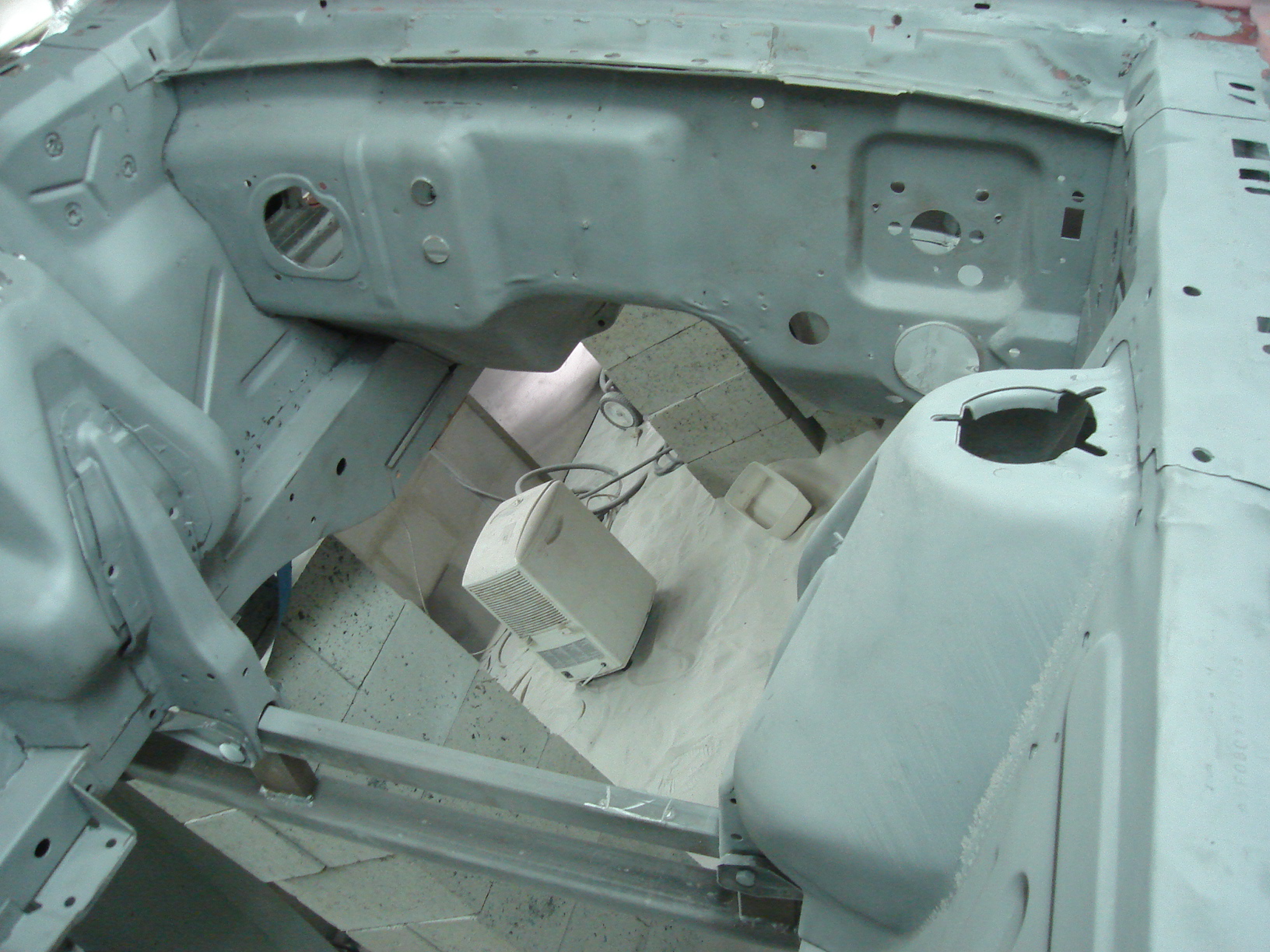

Posté 13 August 2007 - 08:59 AM

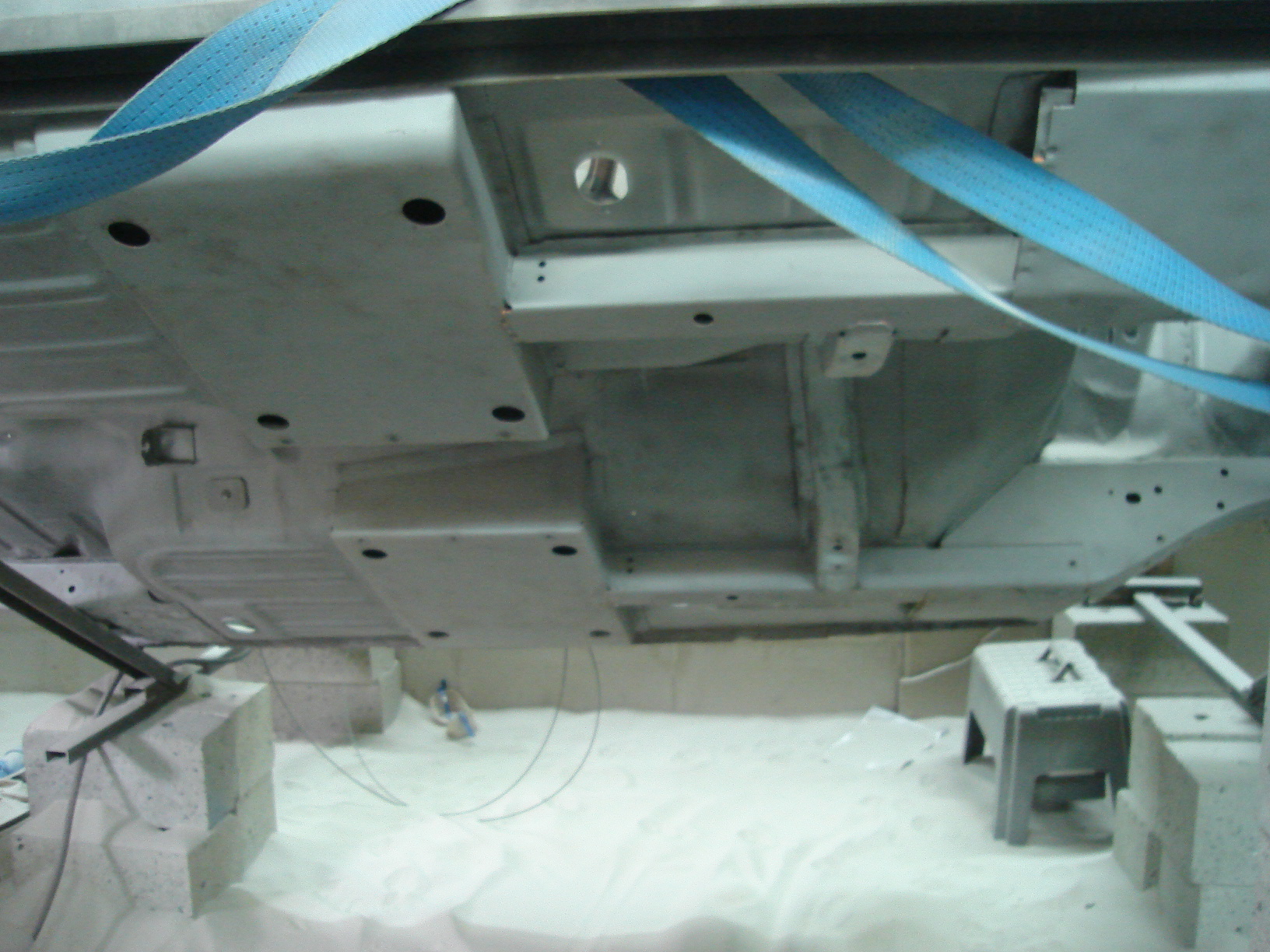

Sablage.............dans le garage

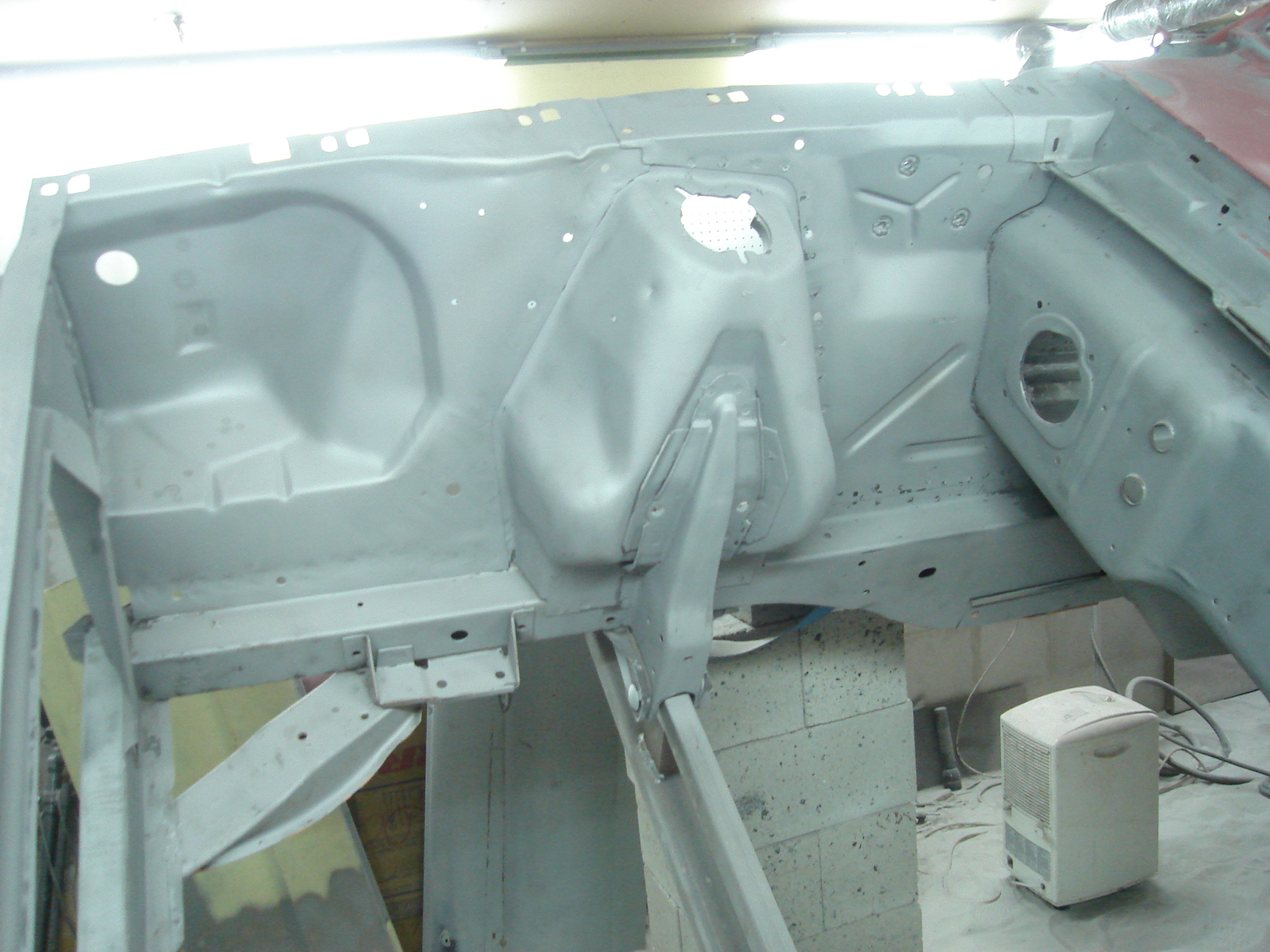

#60 stang64
stang64
  • 1676 Messages :
  • Location:Belgique Hainaut
Posté 14 August 2007 - 09:03 AM

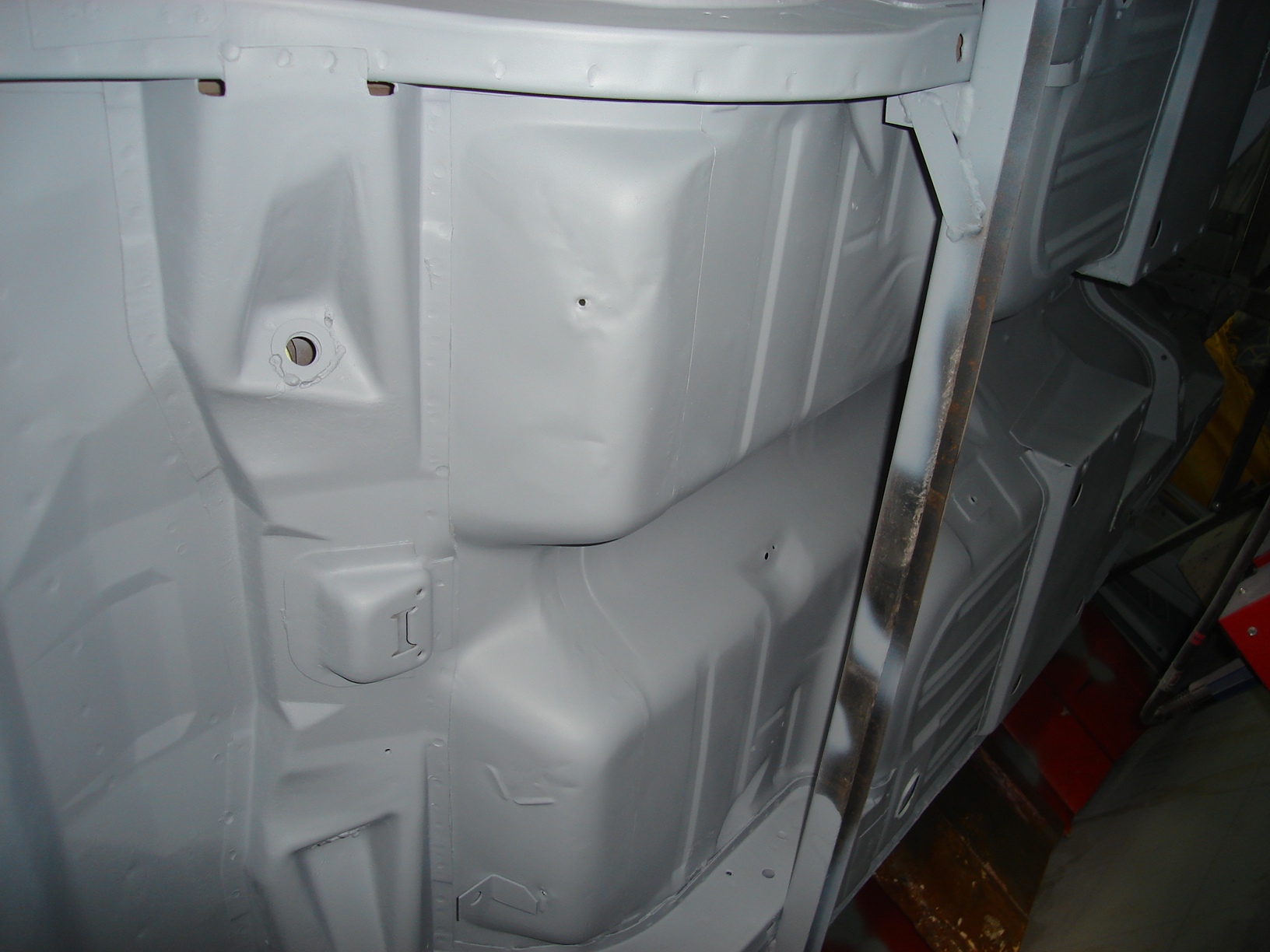

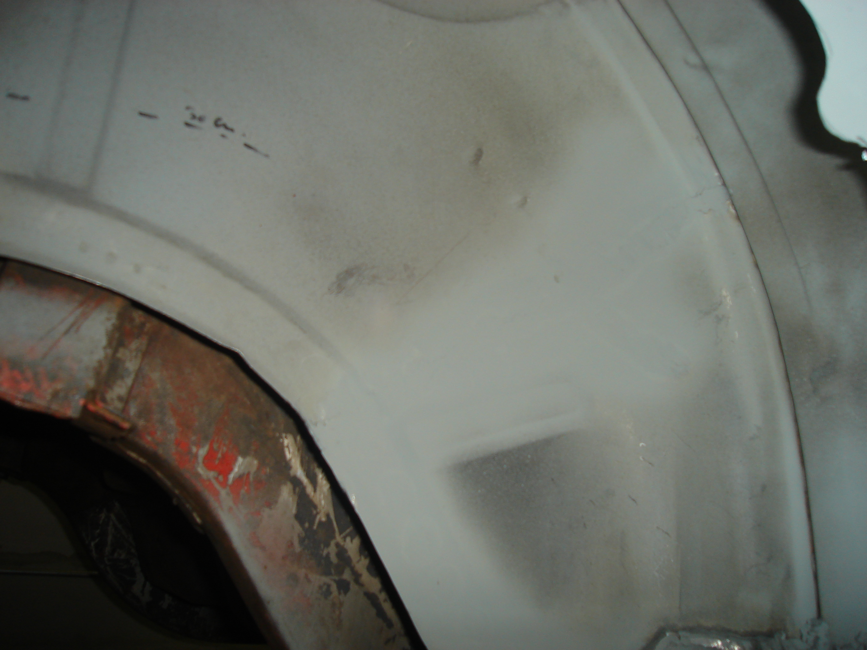

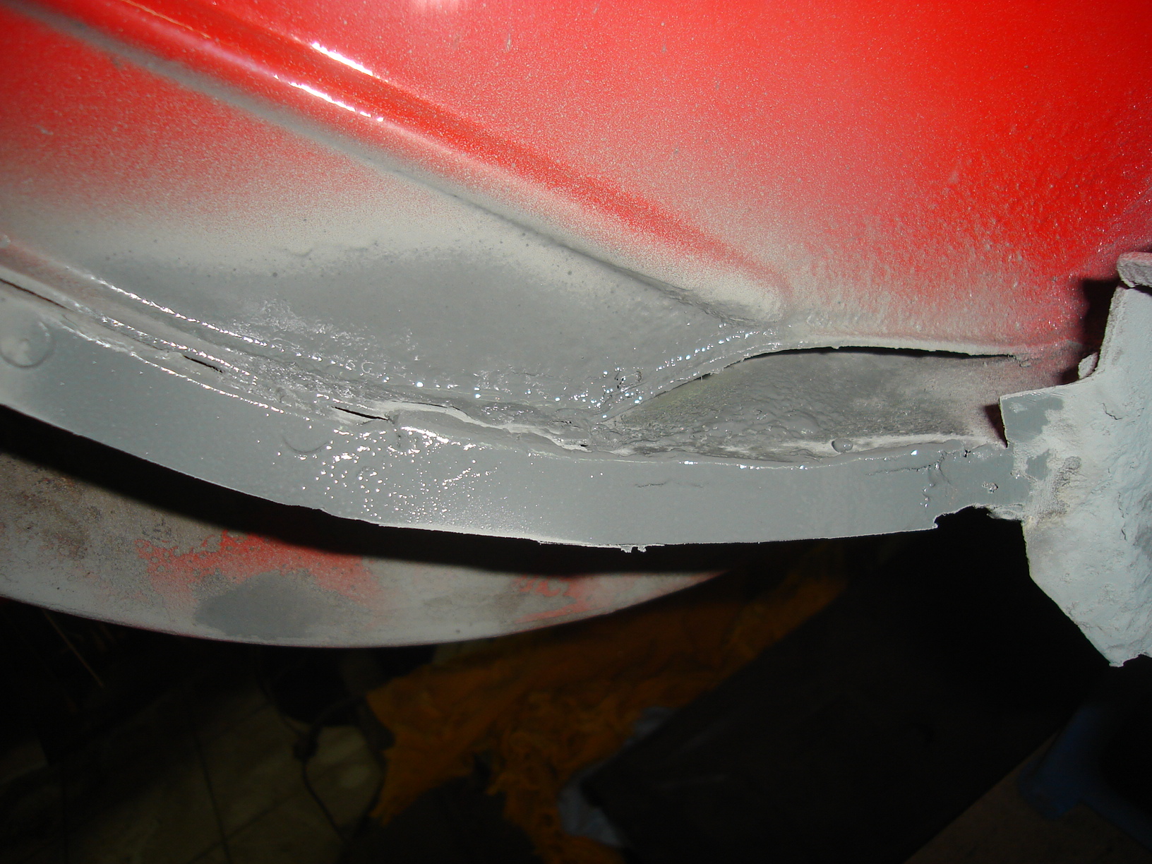

Mise en epoxy......
