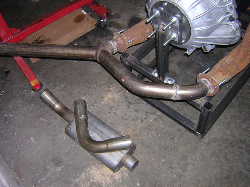

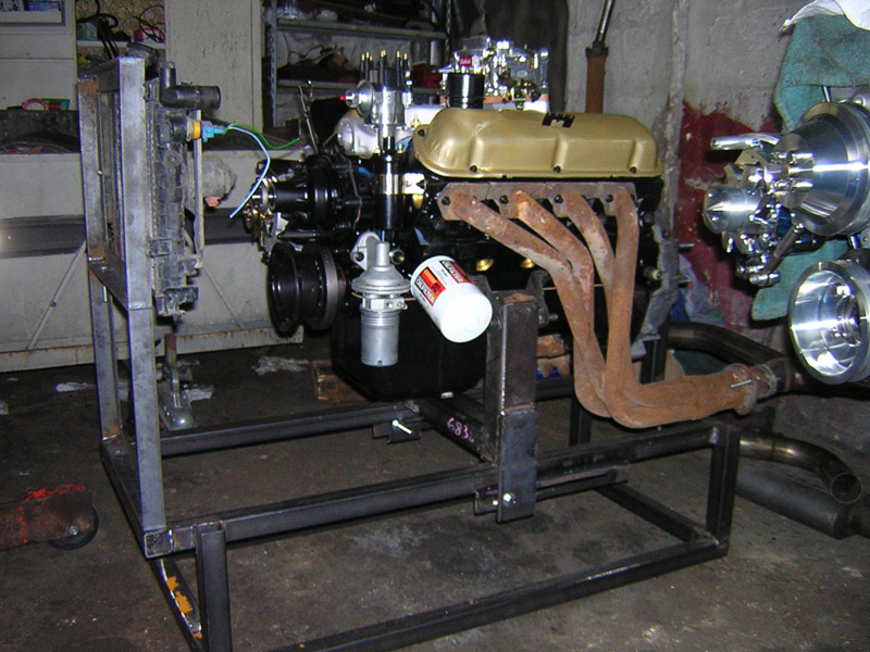

Il me reste a monter quelques bouts de durites et faire une petit bout de cablage electrique. Je n'ais pas encore recu mes manos mais un multimetre fera l'affaire au besoin. Donc le WK prochain, je devrais pouvoir le monter en pression d'huile au demarreur et peut meme une premiere la mise en route si j'ai suffisement de temps. Le radiateur a été pillé sur une 306 et les collecteurs sont des vieux trucs qui trainaient d'un moteur que j'avais acheté jadis autrefois. J'ai recup quelques bouts de tube et un silencieu Edelbrock sur la Camaro qui est au fond du jardin et nous voila avec une ligne racing. C'est une simple, mais en 2 1/2, ca devrait pousser quand meme

La le banc est pret, il me manque juste les bougies qui sont en retard et doivent arriver aujourd'hui, donc la mise en route est reportée au WK prochain. J'ai fais la plaque du tableau de bord, on se croirait a bord d'un dragster avec les 3 jauges et le compte tour de 5''

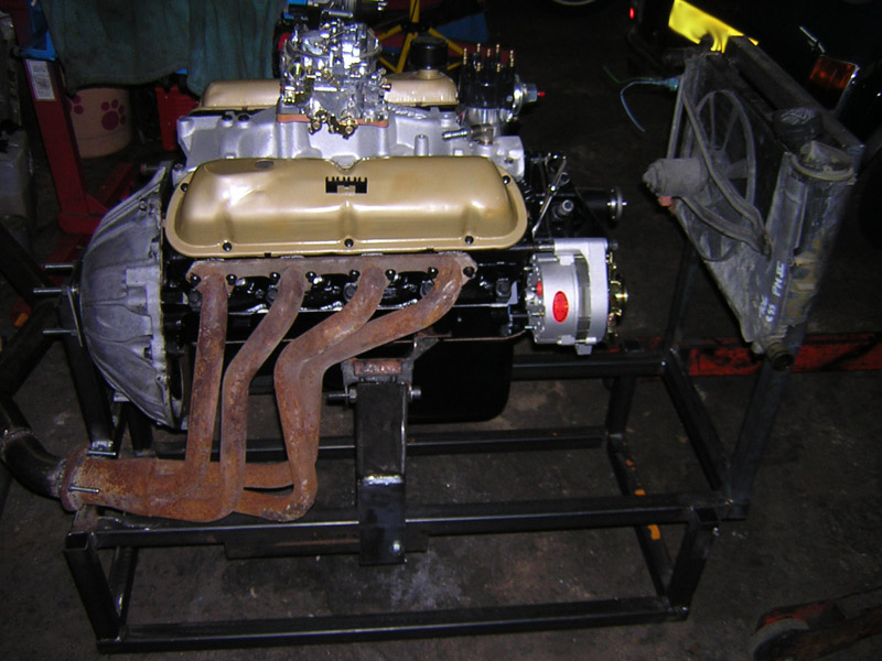

. J'ais aussi taxé le regulateur de la orange et cablé completement le circuit d'alternateur.

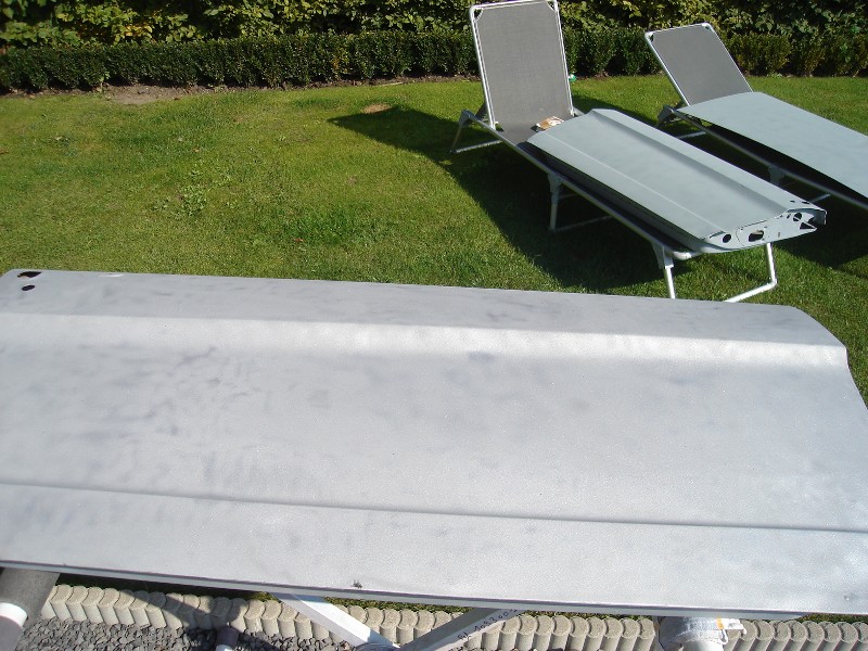

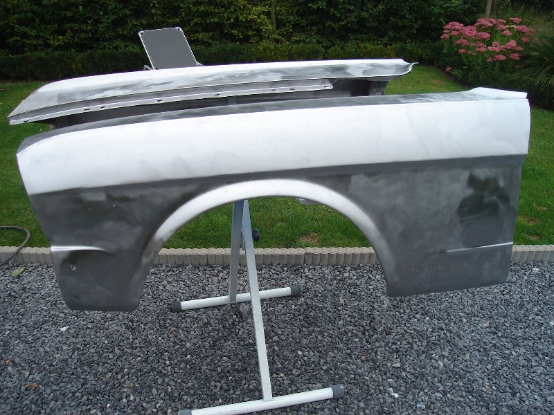

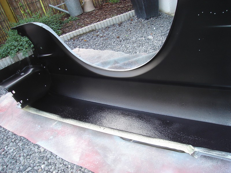

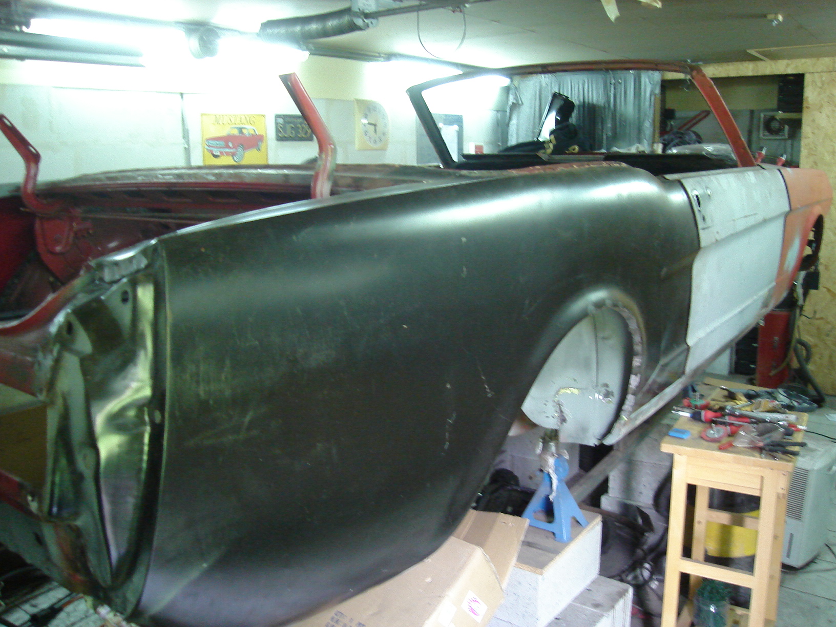

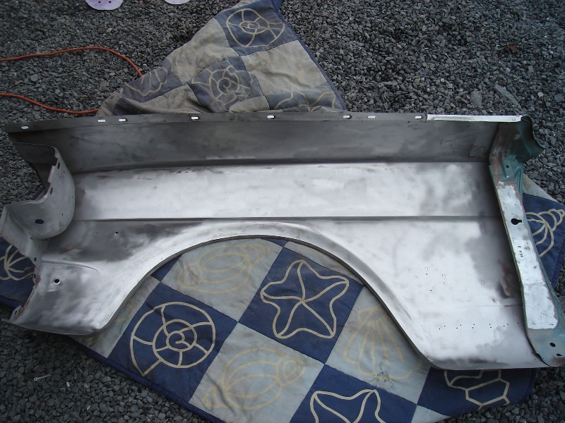

Les ailes qui était sur la mustang devaient être remplacées: la droite était morte (top rouillée, réparée avec des tôles d'alu rivetées et des kilos de mastic (dommage que je n'ai pas fait de photo c'était impressionnant). l'aile gauche était bien moche aussi et il semble avoir été mal réparéé surte à un accrochage. Donc POUBELLE
Lors de la commande de pièces caroosserie j'ai grace à JD acheté des ailes originales d'occase en très bon état sur ebay US ainsi que des portières. Je préfère travailler sur des originales (même si il y a du boulot dessus) plutôt que des mauvaises repros qui donneront peut être un mauvais rendu final et compliquerons l'ajustage.
Tout d'abord les ailes. Donc au menu:
Décapage intérieur/extérieur
faire des trous pour les nouveau insignes et boucher au mig les anciens
peinture intérieure (epoxy et noir mat) et antigravillon sur les endroits sujet aux projections
Edited by stang64, 19 June 2008 - 08:41 AM.

Ca sert à tout les supports de clavier, même à pendre les ailes de Mustang (cf photo de droite)

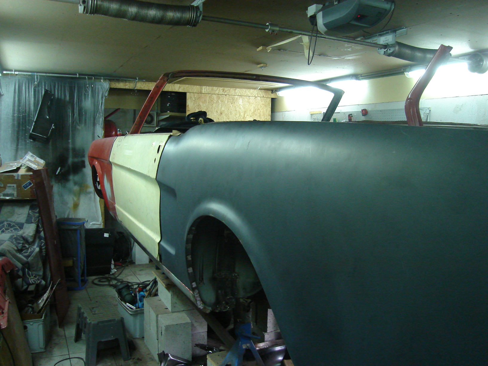

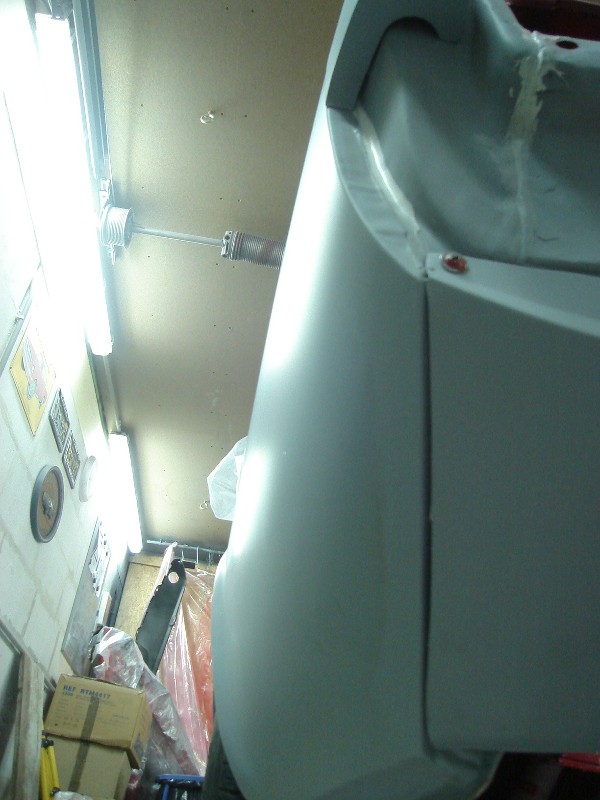

On dirait que çà ressemble de nouveau un peu à une Mustang.

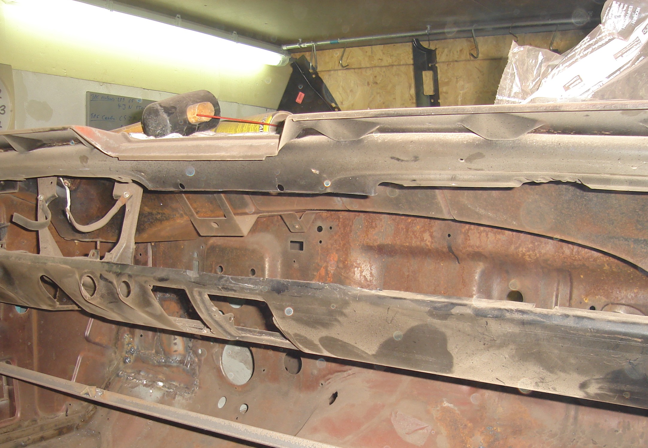

Tant que je suis aux meaculpa des oublis je ne vous avais pas montré non plus mon nouveau tableau de bord façon hot rod

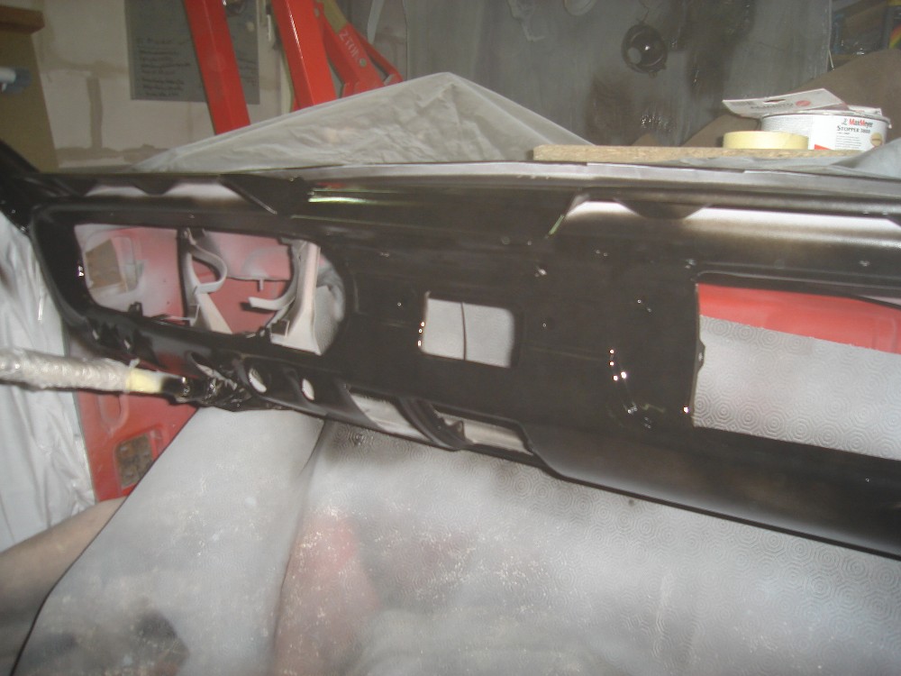

Après mûre reflexions je me suis décidé à quand même refaire le TDB à l'origine.
donc: soudure bord à bord, meulage du cordon, sablage, epoxy, mastiquage de finition, ponçage
Edited by stang64, 25 June 2008 - 07:17 AM.

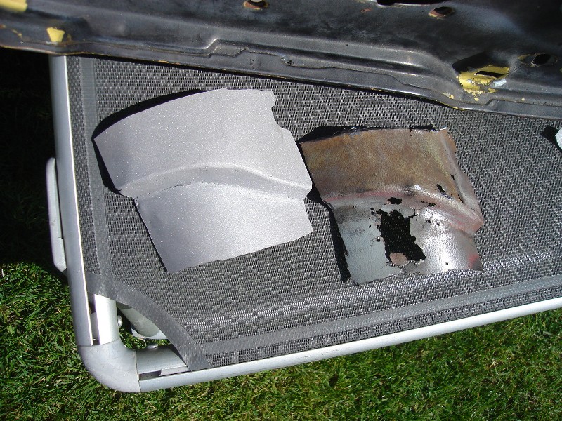

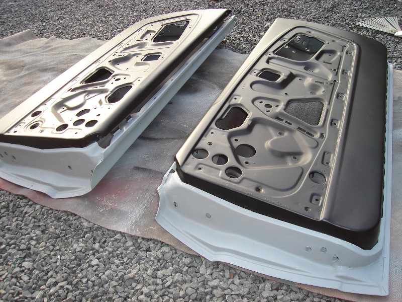

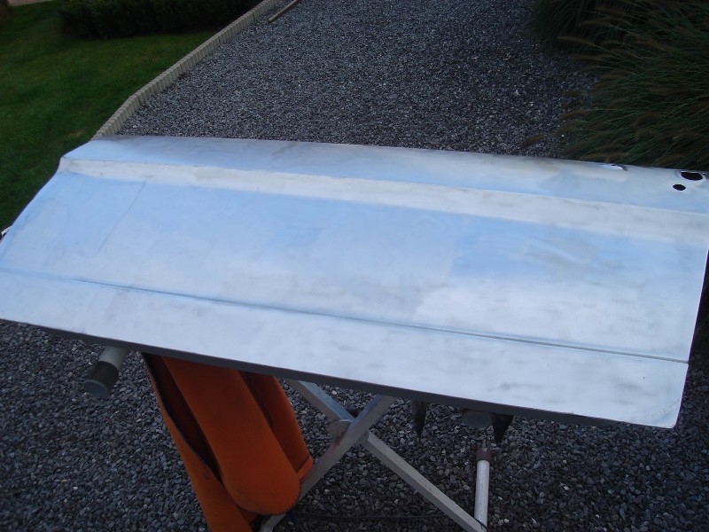

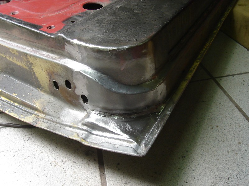

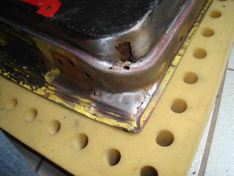

Soit disant "rust free". Mwouai, une fois la rouille de surface grattée sur l'avant de la droite, ben il y a un trou.
Il a fallu reformater une tôle (en soudant) pour remplacer la partie malade. Puis soudure bord à bord.
par la suite:
-décapage face extérieure et intérieure
-sablage intérieur de la portière
- epoxy et peinture noire satinée pour les intérieurs
A noterque les portières 66 (celle de gauche) n'ont pas la même boulonnerie que les 65 ce que j'ignorai.

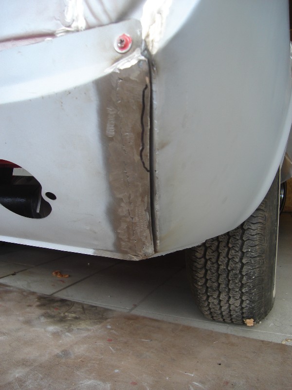

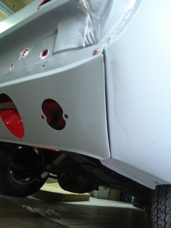

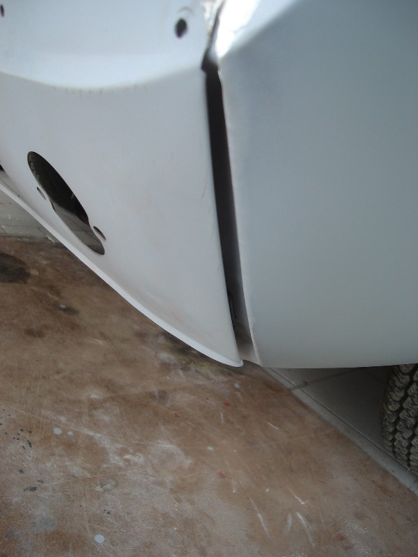

Pour finir le côté carrosserie, il y avait encore la jupe arrière. seule pièce repro de la carrosserie "extérieure". Ben elle est trop courte

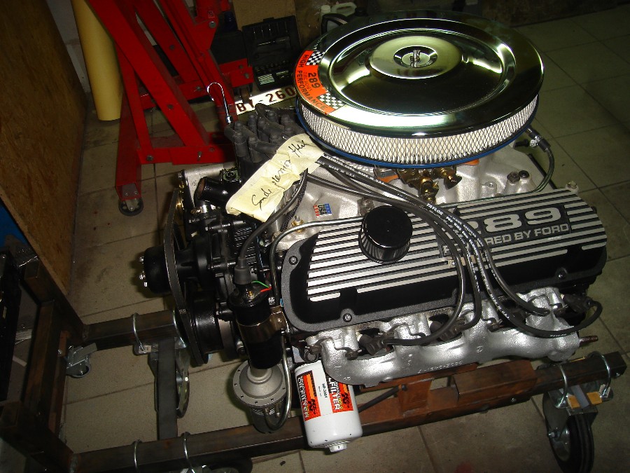

Le moteur:
Il est bien revenu à la maison après un périple de 600km. En tout cas, Mes Respects à Romuald qui a fait du super boulot sur ce petit 289 qu'il m'a livré en version "turn key" avec aac déjà rodé. Je crois que tous les 289 espérent passer un jour entre ses mains pour être cuisiné à la sauce dijonnaise

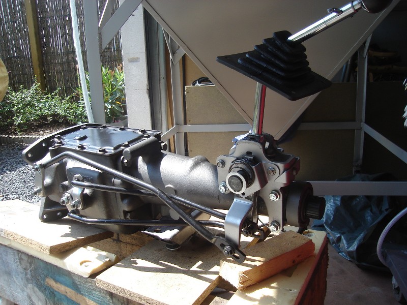

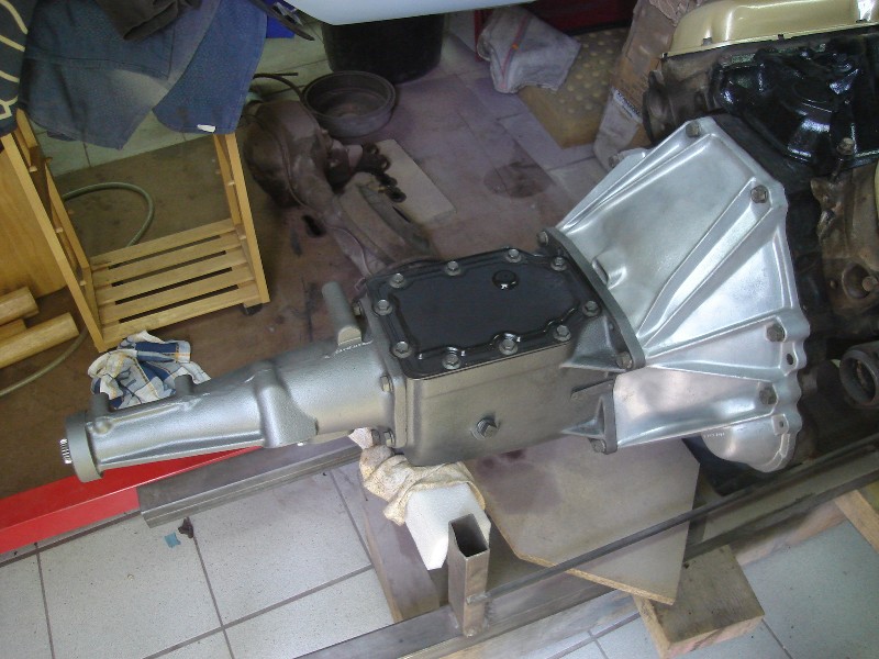

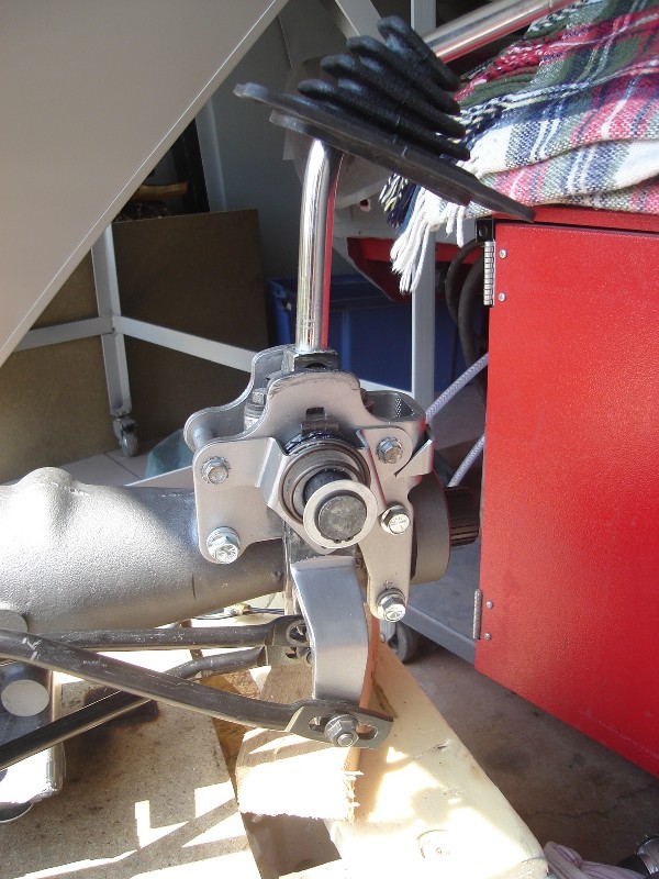

La boîte:
degraissée, derouillée et peinte à l'epoxy + finition. Vitesses et synchros vérifiées. joints neufs. Shifter original refait.
cloche d'embrayage microbillée. boulons neufs.

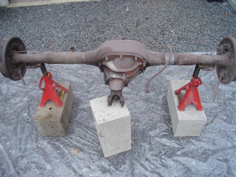

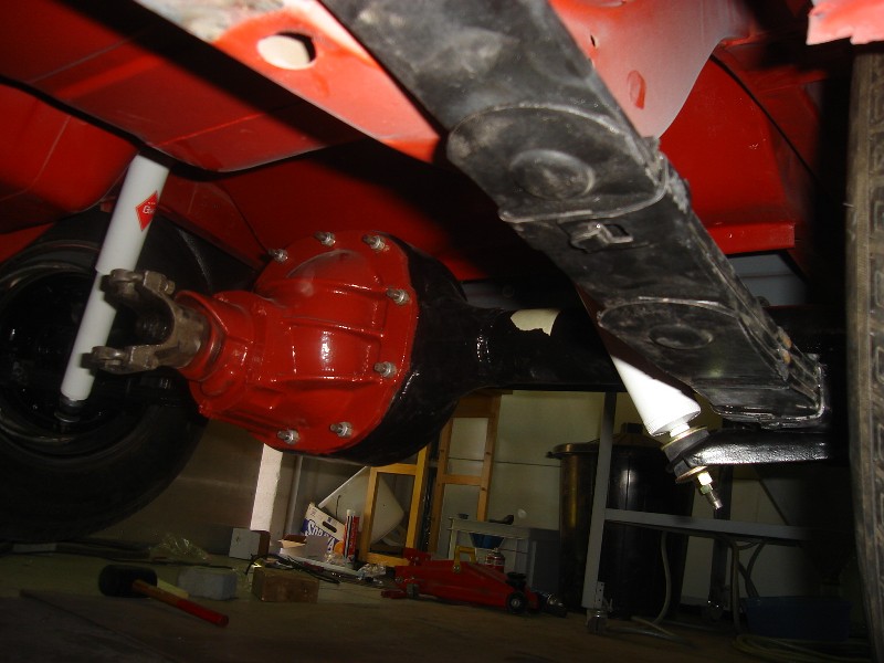

Le pont
Vu qu'il en posait aucun problème, il a juste état dégraissé, derouillé et repeint à l'epoxy, et remplacemet des boulons.
