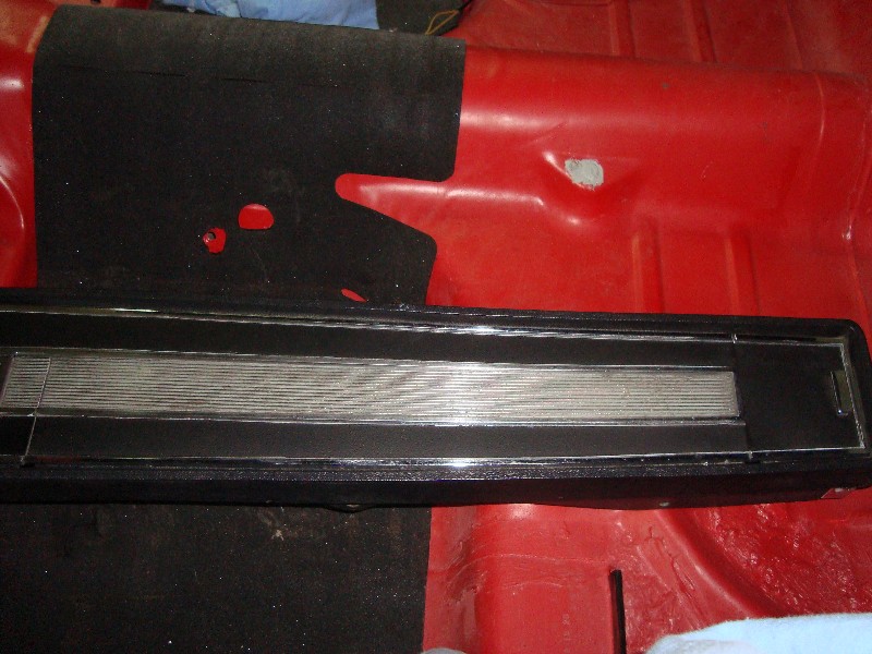

Posté 07 February 2009 - 07:23 PM

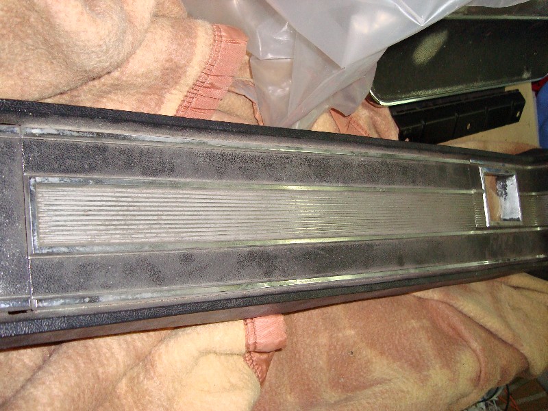

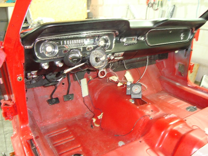

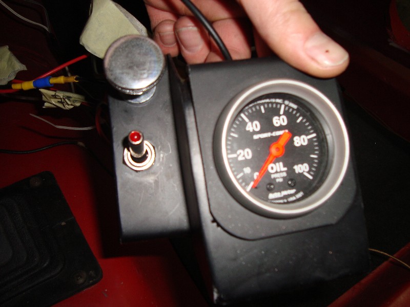

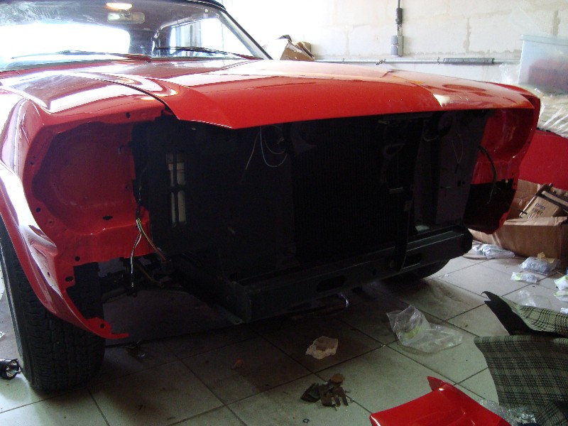

-Fabrication avec des déchets de toles d'un support pour loger la jauge de pression d'huile, l'interupteur d'antibrouillard arrière et la tirette du shock). le tout prendra place derrière la porte de la console centrale.

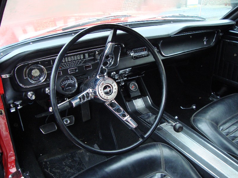

-Remontage electrique. tous les faisceaux sont neuf à part celui du tableau de bord qui est encore dasn un très bon état.
Remontage tableau de bord, il manque un truc mais je vois pas quoi

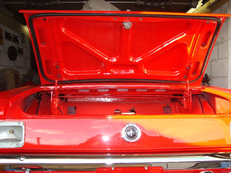

Posté 25 February 2009 - 05:22 PM

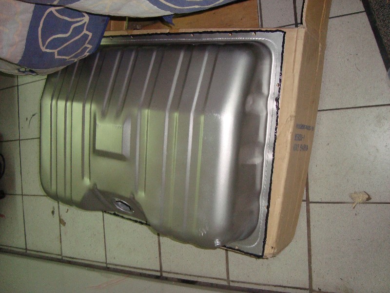

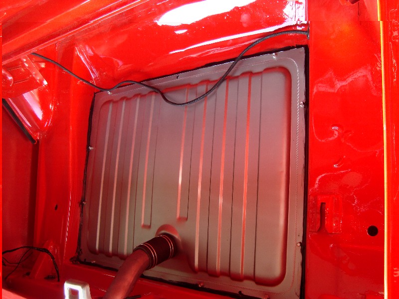

Donc remontage, remontage, remontage
tout ce qui est remonté est neuf ou refait (voir checker) (mis à part le pont).
Le réservoir neuf à reçu un reçu 4 couches d'epoxy et une peinture de finition aspect métal.

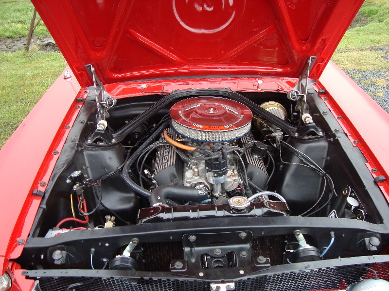

Posté 10 April 2009 - 11:10 AM

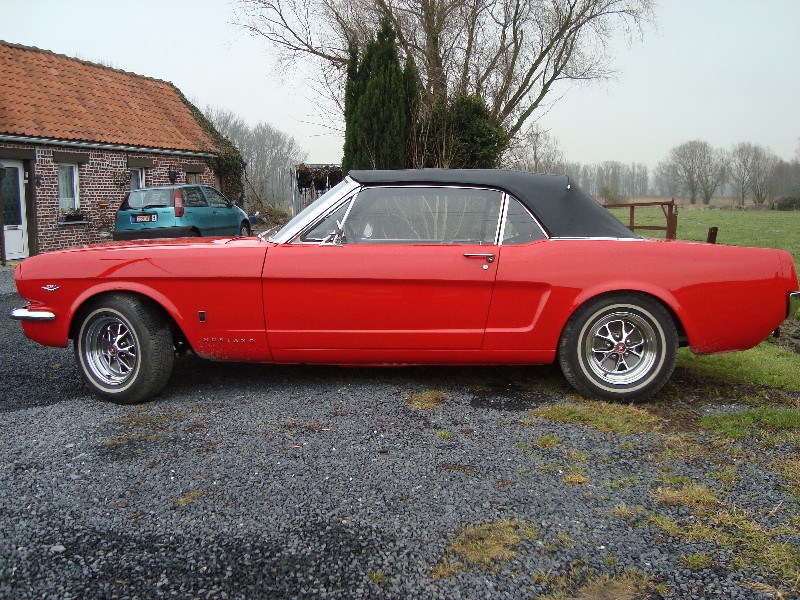

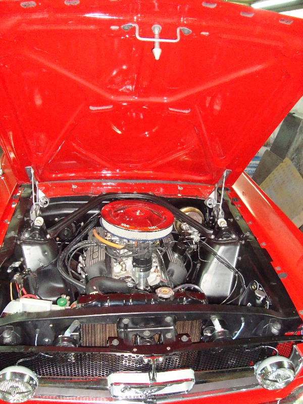

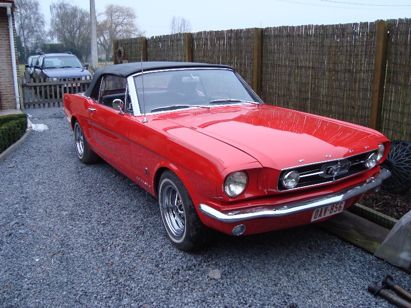

voici les dernières photos du remontage.....je vous passe les détails....sinon vous allez vous lasser

Si toutefois vous êtes intéréssés, je peux vous mettre quelques chiffres ou commentaire supplémentaires, histoire de vous faire partager l'expérience de la resto d'une petite 65

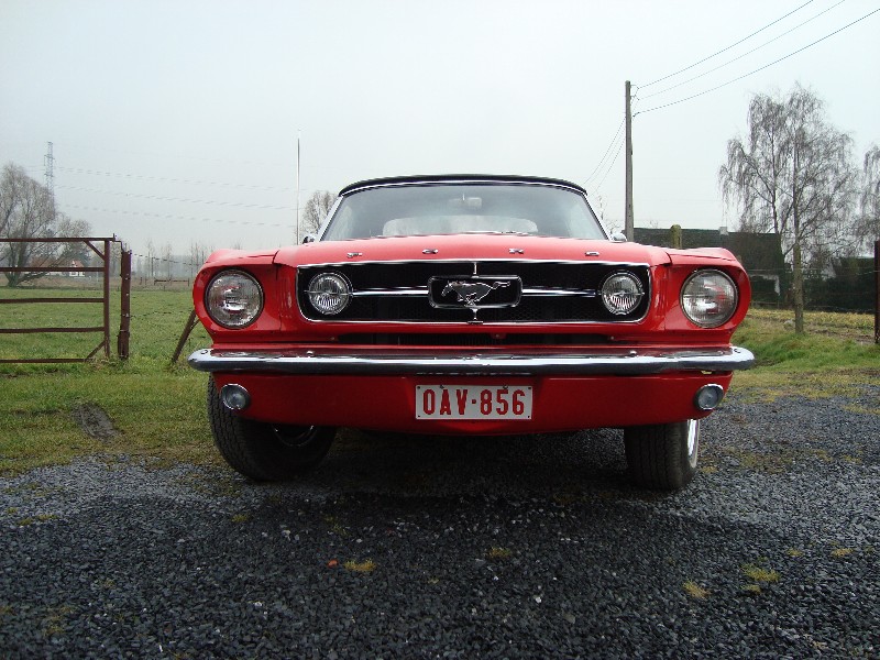

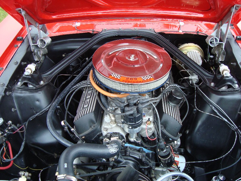

Posté 12 May 2009 - 12:06 PM
J'ai reçu le pont en retour de refection (pour rappel, il faisait du bruit à l'accélération). La cage du nez de pont a du être changée et il a subi une refection complète chez MisterJohn. On en a profité pour changer le rapport de pont de 2.80 à 3.25.
Résultat: un peu plus de 50km parcourus depuis.....rien que du bonheur....le moteur réspire bien
PS: Vivement la fin du rodage que je puisse dépasser les 75km/h
