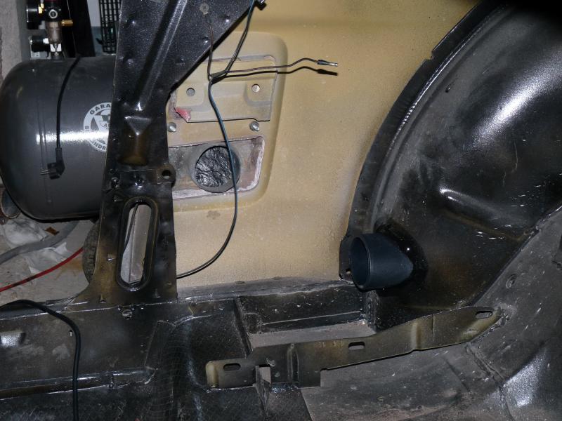

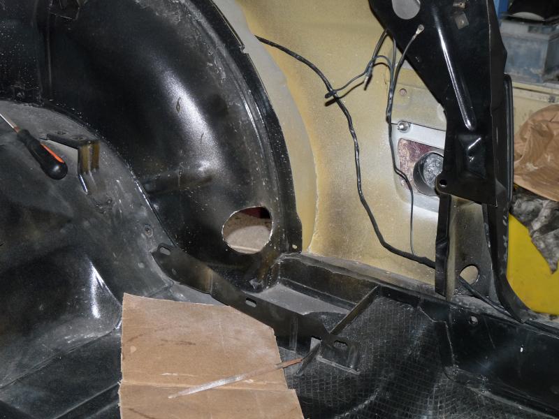

reste plus qu'à trouver un tuyau pour raccorder les deux bouts, d'ailleurs si y en a qui ont des idées, je suis preneur (pour info, diamètre intérieur du tuyau 75 mm)

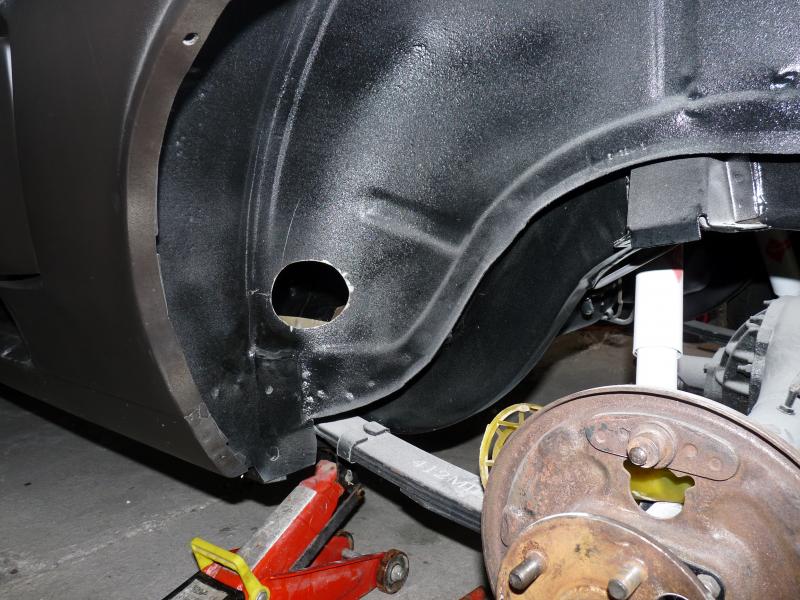

c'est pour relier la prise d'air (shelby) inférieur. Censé refroidir les freins arrière.
les deux trous sur la photo

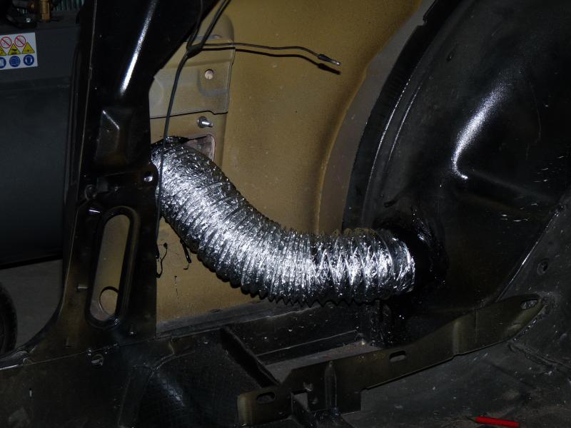

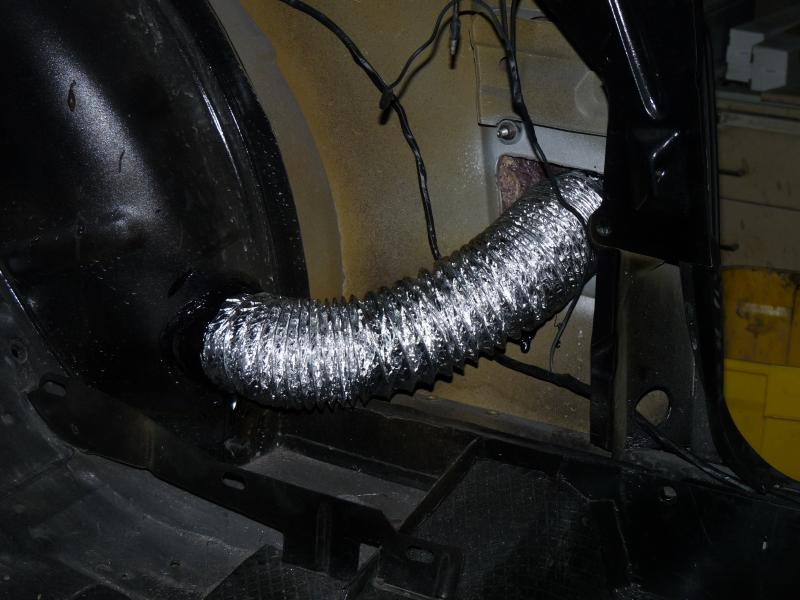

voilà ce que j'ai fait
ce que j'ai trouvé de mieux dans le coin, c'est effectivement de la gaine anelée en alu (désolé fredo :( ) on verra ce que ça donne dans le temps, au pire c'est pas grand chose à changer si vraiment ça ne va pas.
maintenant, pour ce qui est de l'efficacité, on verra bien, mon n'étant pas non plus de faire du circuit mais plutot de rendre fonctionnelle cette prise d'air puisqu'elle a déjà le trou.
Et pis de tout façon il n'y a pas 50 endroit de placer le "brake duct outlet" sur le passage de roue.
Quand on petit caillou, j'ai mis une petite grille sur la prise d'air, et si malgré ça ils passent, ils risquent fort de se trouver pièger dans la gaine :lol:
