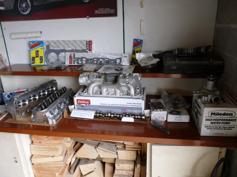

voir làpassons aux choses sérieuses,

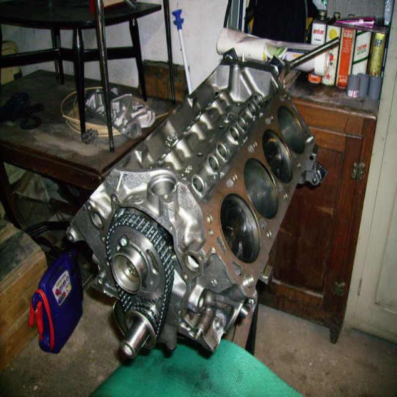

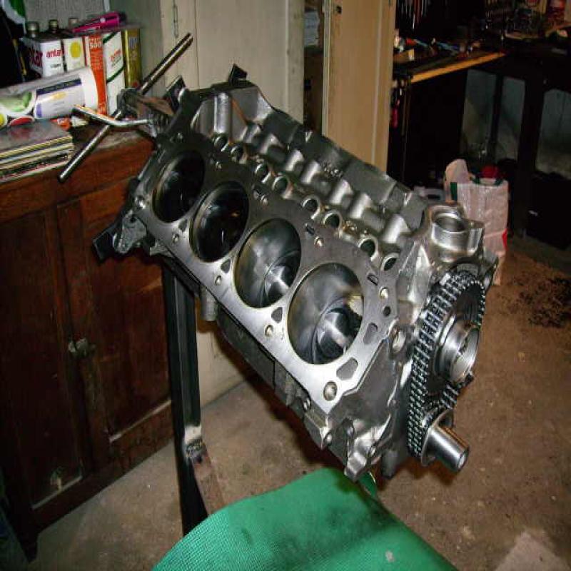

comme vous le savez, j'ai un short bloc de 86 stroké en 331.
je ne compte pas faire de DA, donc il me faut une config plus street voire quelque fois si l'occasion se présente faire quelques tours de circuit.

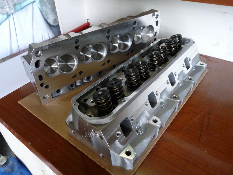

j'aimerais y mettre des culasses alu et un aac à roller.
Derrière j'y collerai une T5 et un rapport de pont plus court.
La solution de facilité serais d'y mettre un ensemble Edelbrock, mais j'ai cru comprendre que l'on pouvais trouver d'autres produits ailleurs tout aussi bon et voire moins chère.
Mon but n'étant pas de faire un moteur au rabait mais le pognon c'est le nerf de la guerre, et vu que je n'y connais pas grand chose en pièces moteur, n'hésité pas à me conseiller.
Donc voilà à quoi j'avais éventuellement pensé :
AAC :
http://www.summitrac...sku=CMB-09-0022
Culasses :
http://www.summitrac...MS-M-6049-X306/
Pipe :
http://www.summitrac...parts/EDL-7121/
Allumeur :
http://www.summitrac...ts/PNX-D130700/
Est ce que cela vous semble homogène et cohérent.
Et juste pour le fun, car je verrez ça plus tard quand l'auto sera terminée car ça coute un bras, mais mon souhait et d'y poser ça dessus un jour![]()
