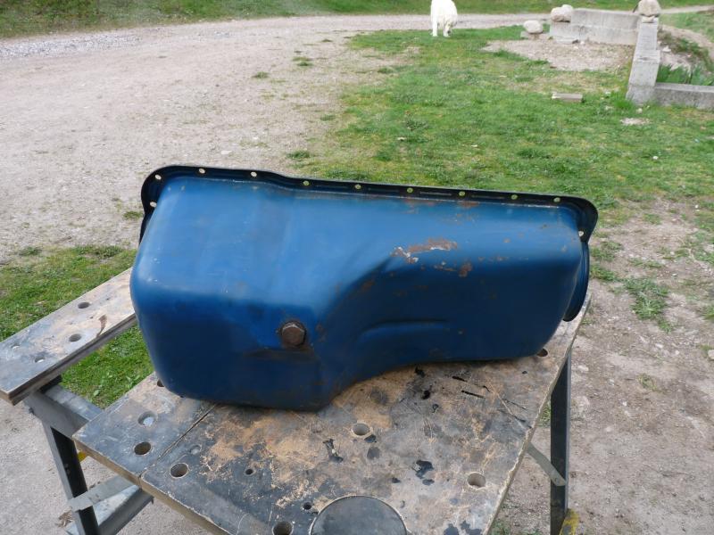

rigole, rigole, tu verras le jour ou tu découvriras ma belle (en 2012/2013 ....) mat verni brillant, c'est ta peinture qui aura l'air satinéeet sinon le carter il est satine ou mat
ok je sors

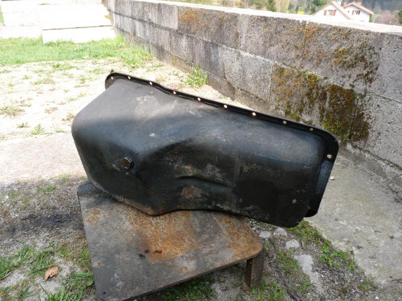

je te remercie du conseil, mais n'ai crainte, la peinture je commence à gérerPetit conseil Nicou, ne peint pas sur cette rouille, que je voit
, décape moi ça nickel, puis légère couche d' apprêt et peinture qui va bien, sinon l' hivers prochains, tu pourras recommencer et tu comprendra

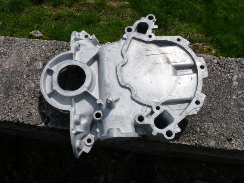

demain je mettrai une photo de mon carter de distrib que j'ai nettoyé aujourd'hui, et tu verras que là c'est décaper

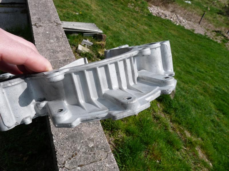

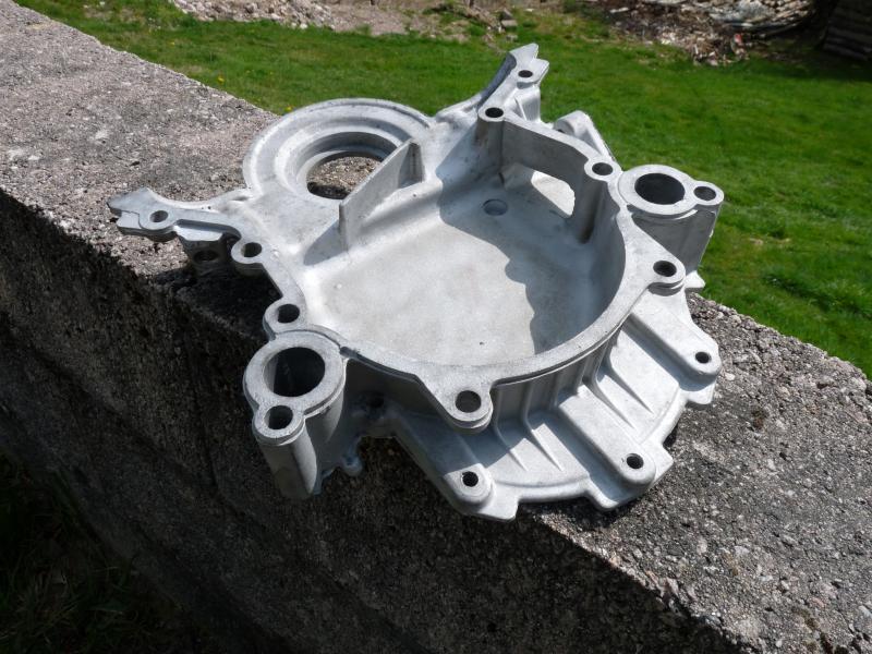

sinon voilà une pièce en plus de décapée, et si tout va bien, peinture du bloc dans la semaine.

Tu les a sablées tes pièces ?? ou décapant liquide ??
Bleu Restom et le tour est joué ?
Je me demande si un léger coup d'apprêt sur l' ALU avant peinture final serait nécessaire pour éviter ce vert de gris qui fini par faire cloquer la peinture dans le temps
