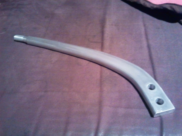

Posté 30 November 2012 - 06:26 PM

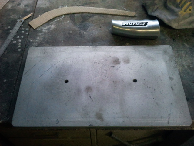

pour changer un peu de la carrosserie, je me suis amusé aujourd'hui à commencer mon levier de vitesse.
vu le prix qu'ils vendent un levier Hurst, j'ai préféré le faire.
un bout d'alu à 3€ chez le ferrailleur, un peu d'huile de coude et voilà !
reste à polir le truc et ça devrait l'faire
#566 PiOnPiOn (Cédric)
  • 1938 Messages :
Posté 30 November 2012 - 06:32 PM
tip top
#567 Marty
Posté 01 December 2012 - 01:20 PM
nice!
#568 nicou
nicou
  • 1490 Messages :
Posté 01 December 2012 - 05:41 PM
dès que j'ai la filière adéquat je vous montre ce que ça donne en place

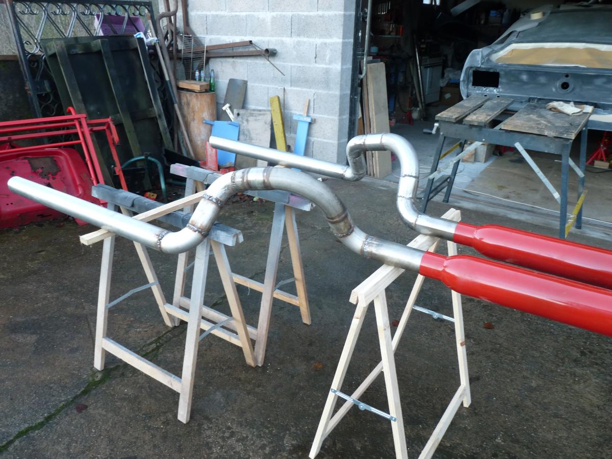

Posté 19 December 2012 - 08:16 PM

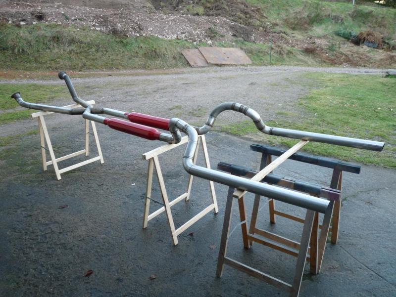

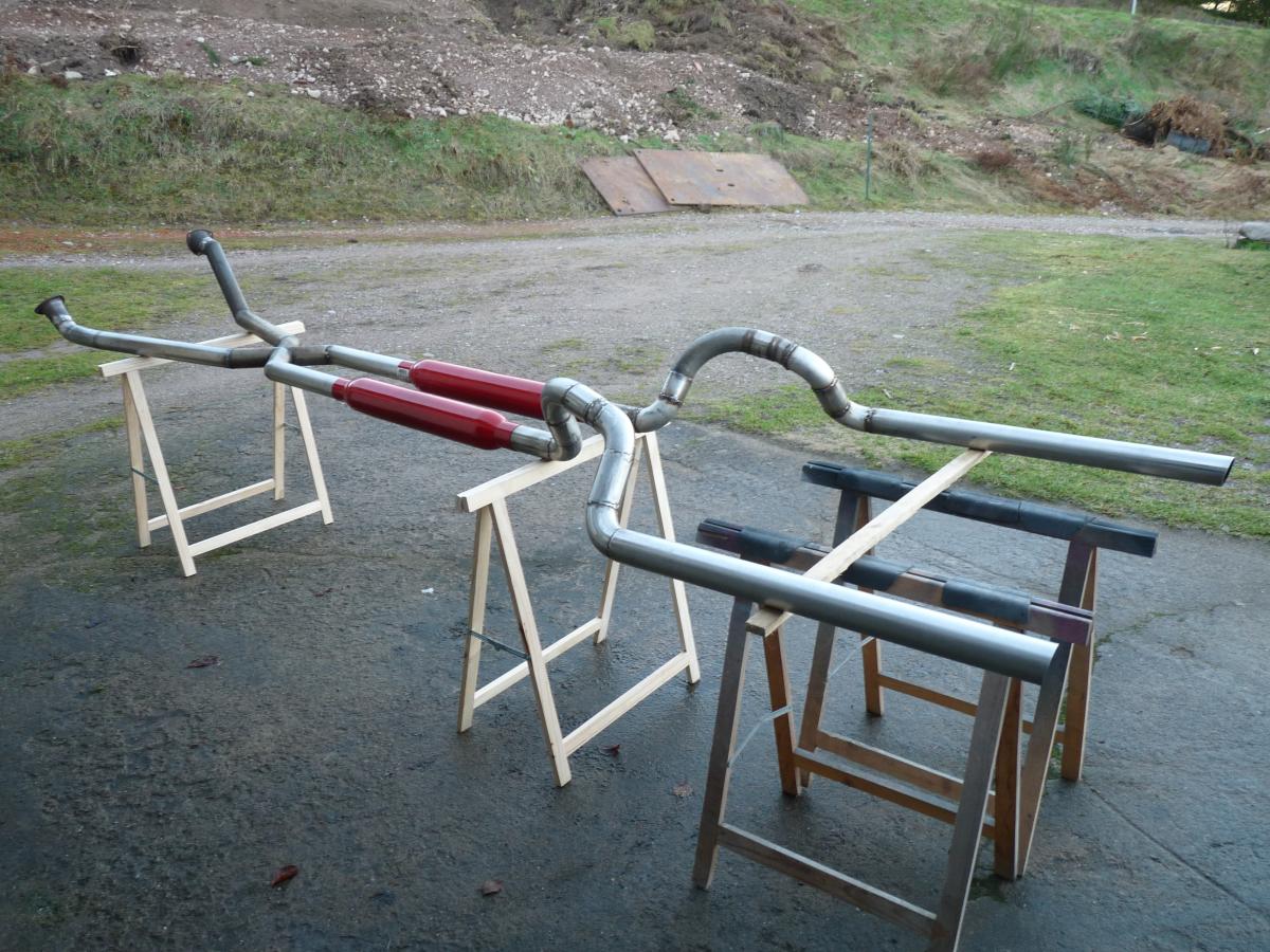

encore un peu de boulot fait ces jours ci, vu que j'ai reçu les "silencieux" :mrgreen:
reste à peaufiner tout le bazar, fabriquer des pattes de fixation sur silentblocs et ça devrait le faire
#570 PiOnPiOn (Cédric)
  • 1938 Messages :
Posté 19 December 2012 - 09:53 PM
beau boulot!
#571 57-Hervé
Posté 20 December 2012 - 11:01 AM
Oh ouais, beau !!!
#572 nicou
nicou
  • 1490 Messages :
Posté 20 December 2012 - 11:17 PM
j'ai hâte d'entendre le bruit qu'elle va faire avec ça :rolleyes:
#573 tastybonus
Posté 21 December 2012 - 06:14 PM
Il me semble que c'est cette config que mon fastback a. ET bah...ca fait un superbe bruit !! :)

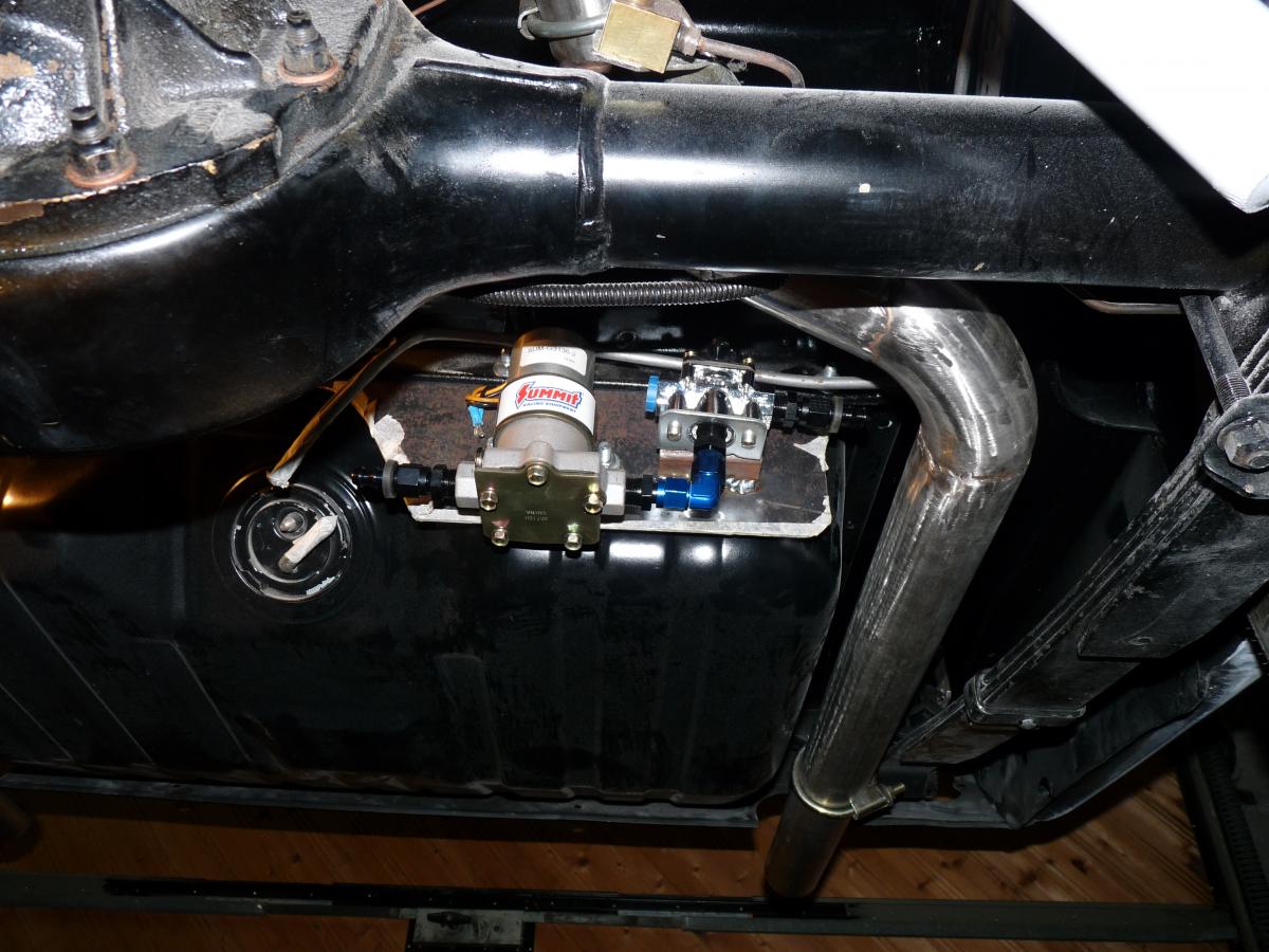

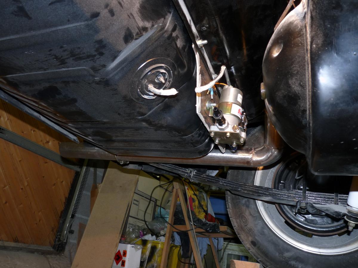

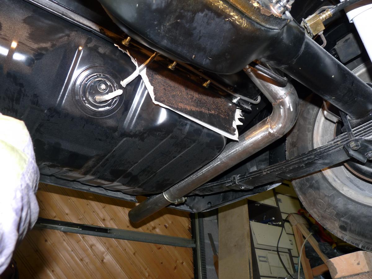

l'échappement étant quasiment terminé, j'ai fait le support de la pompe à essence et de son régulateur.
Restera à mettre des raccords coudés aux entrée et sortie, un coup de barbouille, une alimentation électrique et ça devrait faire l'affaire.

Ces pompes summit font un rafu d'enfer. Tu aurais du prendre une Redtop Facet auto-régulée, beaucoup plus silencieuse. De plus, ça va être galère de régler la pression d'essence, tu vas me dire que ça se fait qu'une fois mais bon LOL

  • 1490 Messages :
Posté 27 December 2012 - 09:24 PM
pour le bruit on verra si la pompe couvre l'échappement il sera temps de voir. Sinon ben comme tu dis, on le fait qu'une fois lol !!
De toute façon il y aura forcėment de la mise au point à faire ensuite, et il y a tellement de choix dans les piėces qu'il faut bien ce lancer !

Posté 27 December 2012 - 09:28 PM
c'est ici que cela se monte?
Disons que si j'ai tout compris, il est préférable de mettre une pompe electrique au plus prės du reservoir contrairerement à une mécanique.
Les points fort: l'electrique refoule et la mécanique aspire
