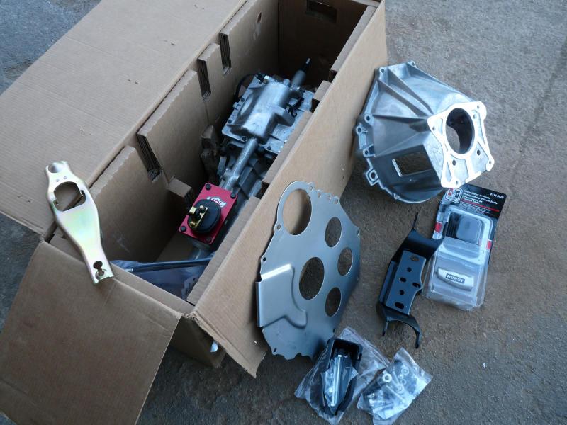

tu veux dire que au lieu de pousser la fourchette là il faut la tirer ?enfin dans l'autre sens, vu que le mouvement se fait dans l'autre sens sur les cloches modernes

OK moi y avoir pigé ! c'est tout à coup plus clair dans ma têteoui ou la pousser de l'autre coté, vu la photo de ta fourchette, le pivot est après l'axe, donc le déplacement de la fourchette est dans le même sens que la butée d'embrayage, sur les anciennes cloches, le pivot est au milieu de la fourchette, ce qui inverse le sens de poussée.

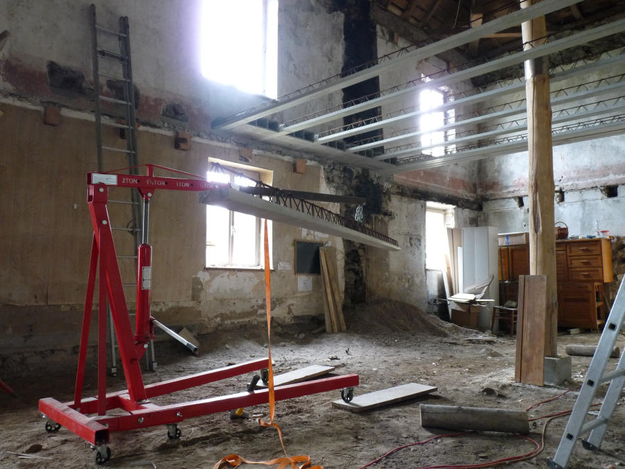

en effet, j'ai environ 80 m² de plancher à poser, mais je commence à avoir l'habitude maintenant.ça sent le hourdi ça , bon courage
perso j'avais donné pour mon bureau , the galère
