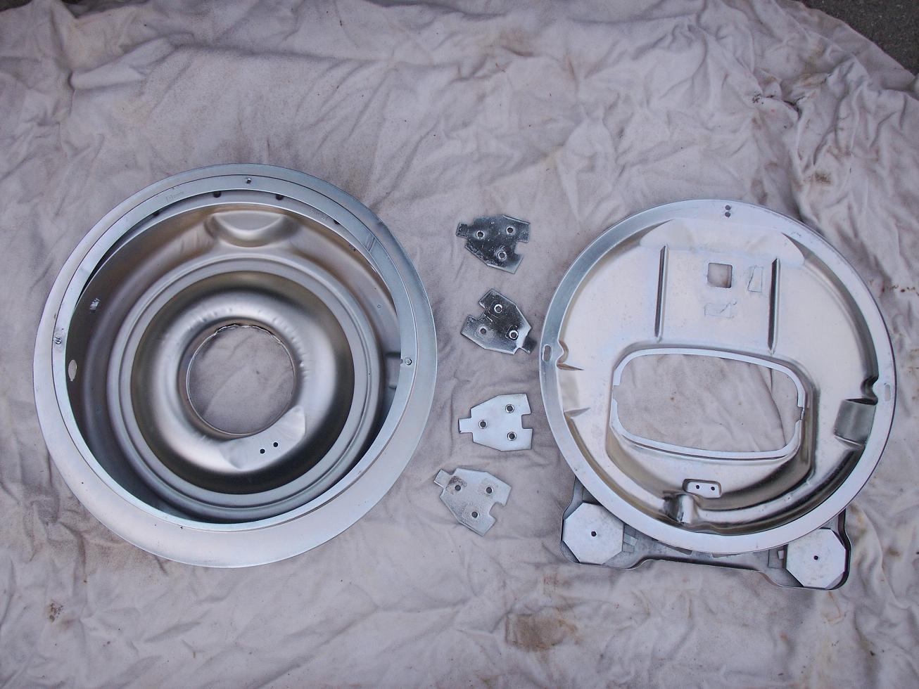

Bon voilà une tite photo des pièces qui sont revenues de zinguage, le shaker a été déchromé avant le traitement...
Si quelqu'un du coin cherche une adresse pour le zinguage, chromage et nickelage bon marché j'ai ça! ;-)

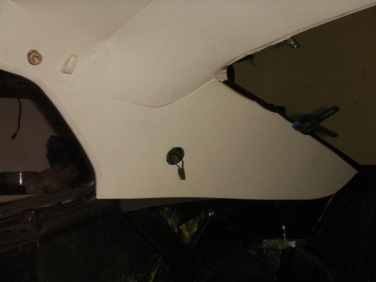

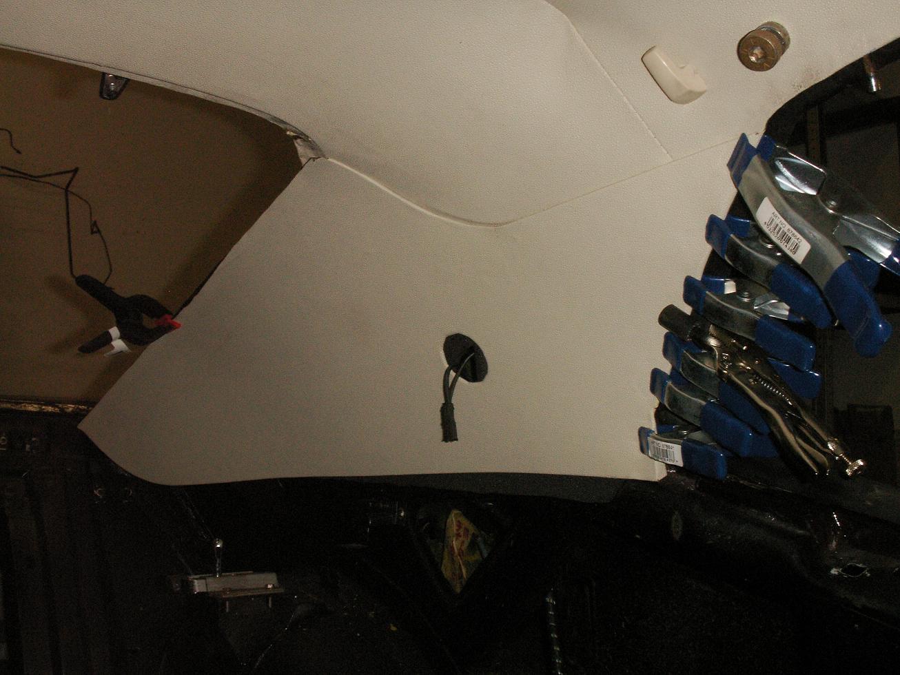

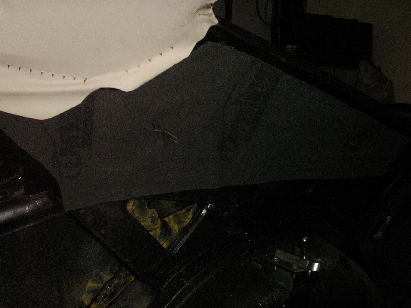

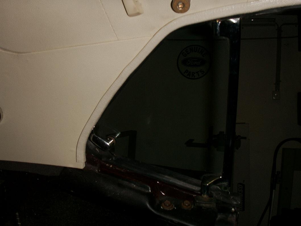

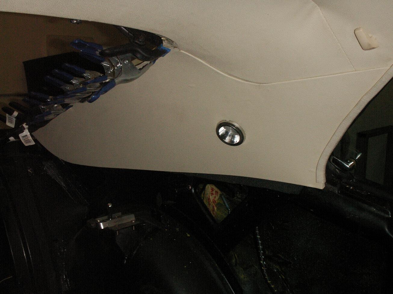

Profitant d'une petite journée de congé je me suis attaqué au remontage des quarter panel...
Isolation phonique
Pose des quarter et collage
Montage de petits détails et des vitres

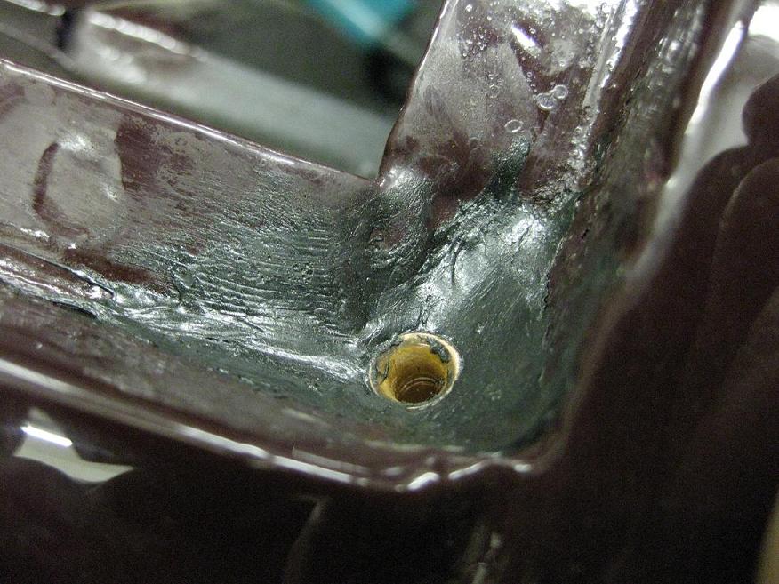

Ben voici une petite mise à jour de mon topic...

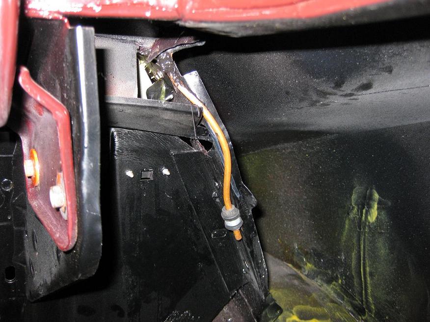

J'ai améliorer le système d'écoulement de la lunette arrière afin de suprimer la sorte de fontaine feng shui
qui ruisselle dans les ailes arrières, en y posant un tube en cuivre évasé qui recevra un tuyaux PVC de l'autre côté...

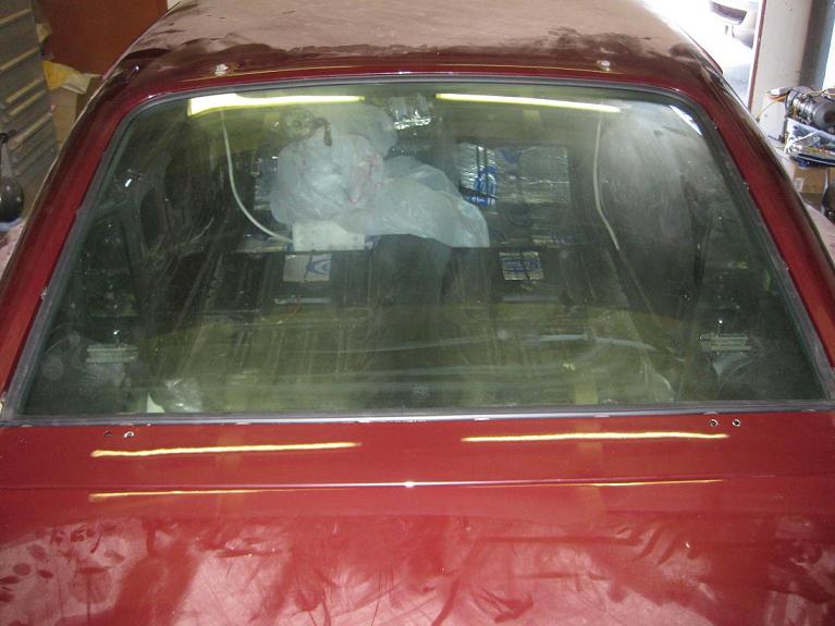

Ensuite pose de la lunette arrière
Veuillez ne pas prendre garde à la poussière mais je n'ai pas fait les nettoyage de printemps! :mrgreen:

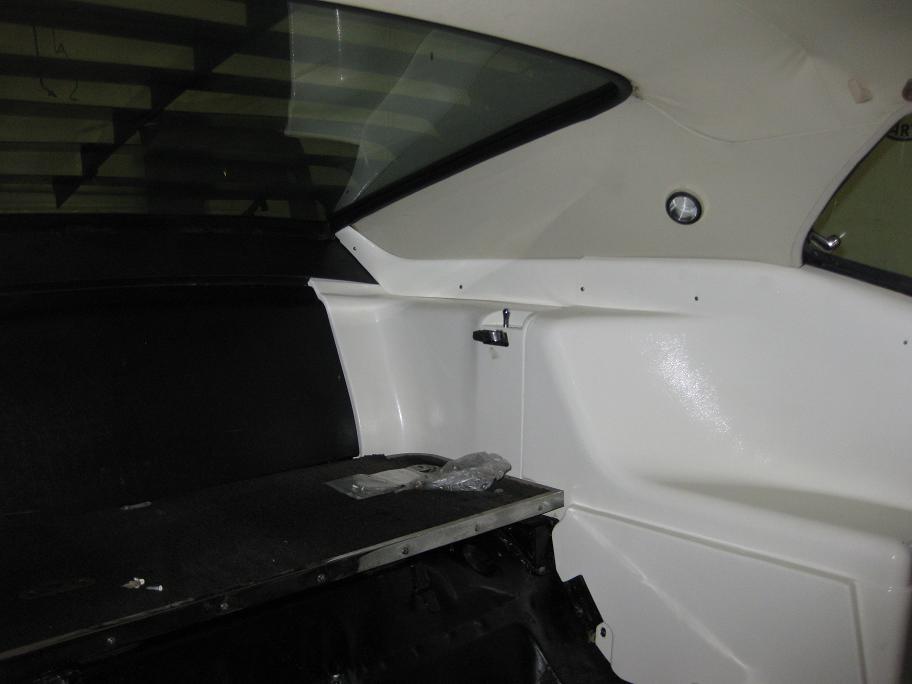

Bon ben voilà les dernières nouvelles

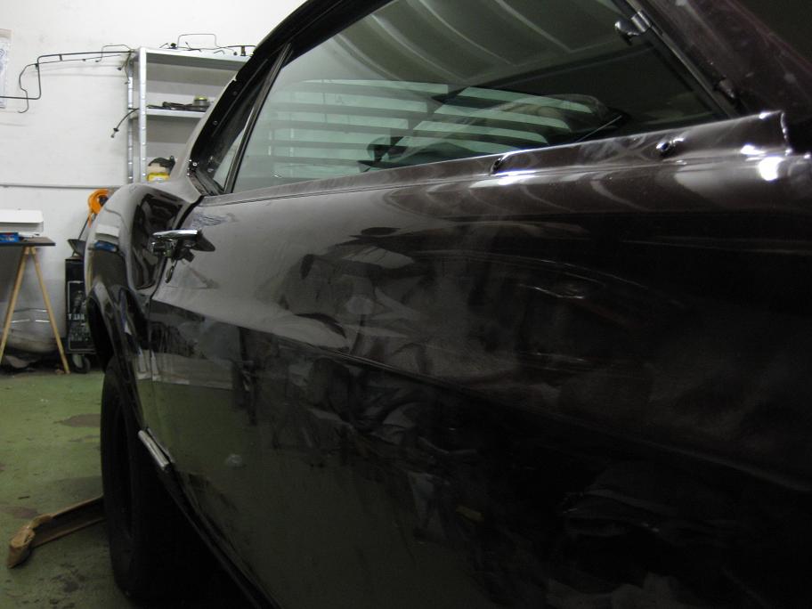

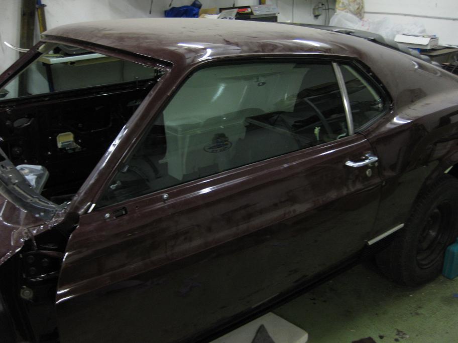

J'ai monté les portes et tous le lestage qu'elles contienent! :lol:

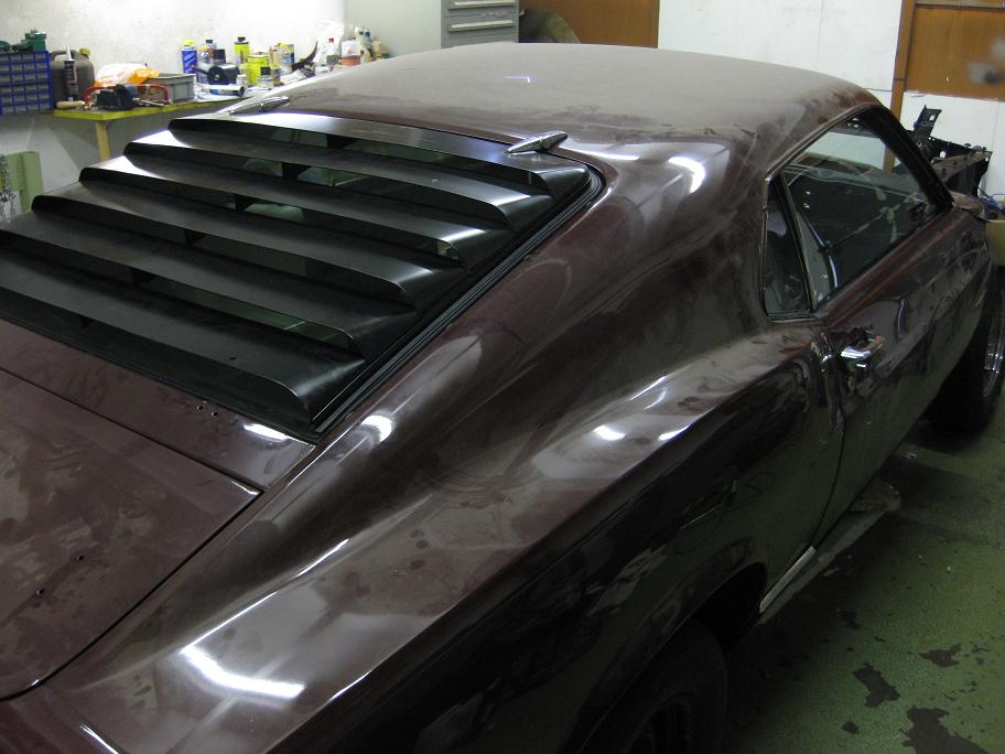

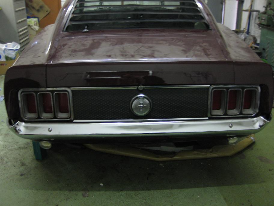

Posé la persienne

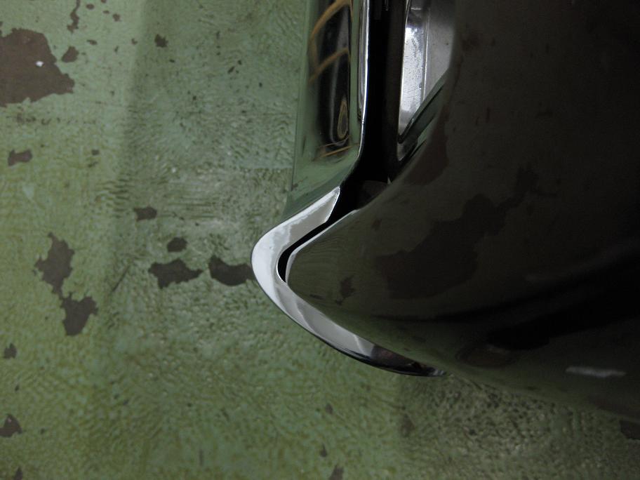

Présenté le pare-choc arrière eton voit bien que question ajustage on peutfaire mieux côté support repro! :D

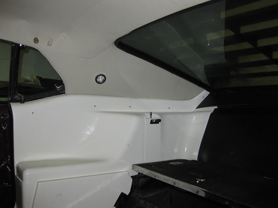

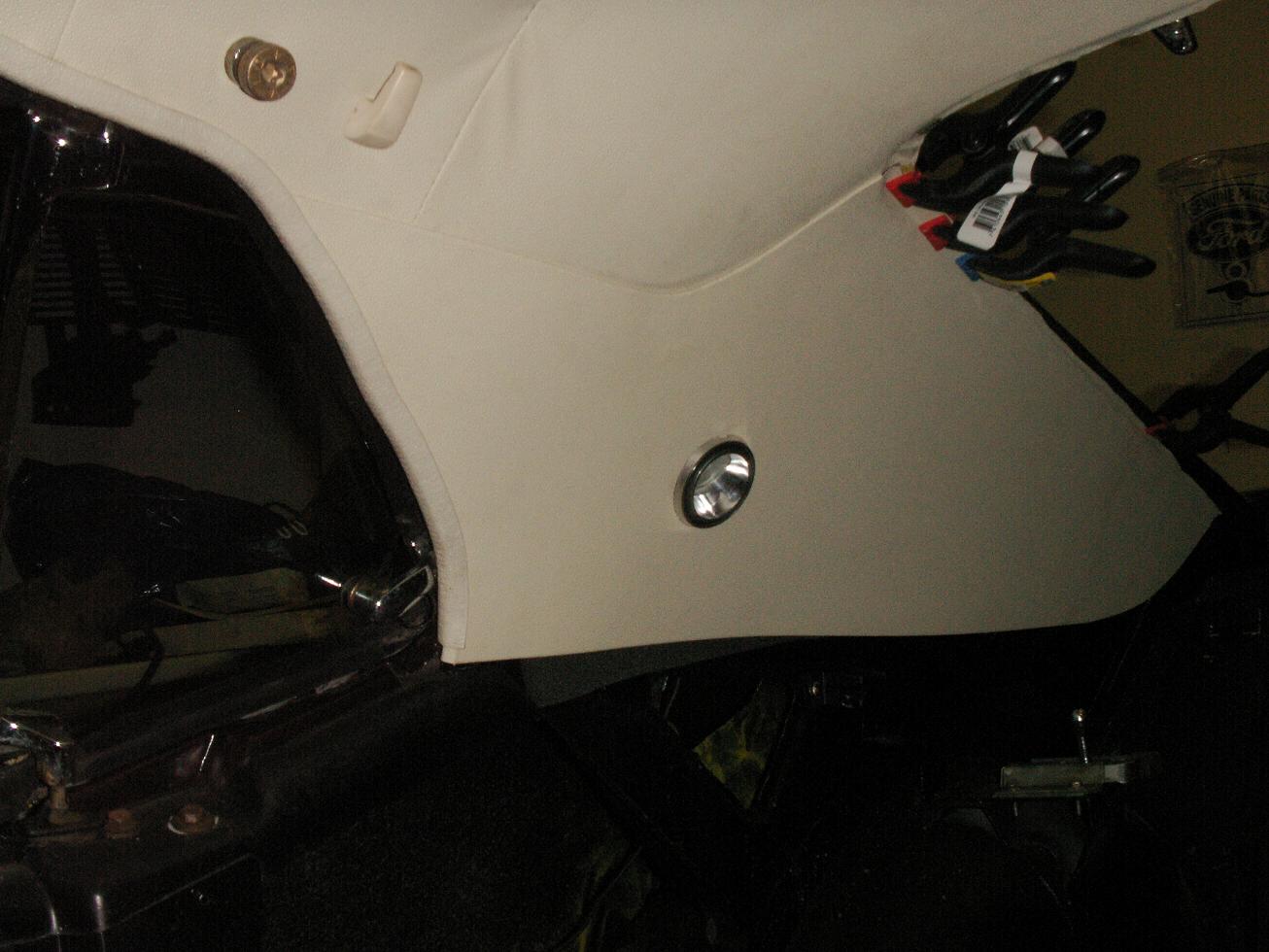

Et petite surprise côté teinte intérieure... donc à repeindre prochainement! Blanc n'est jamais blanc!! :(
Bientôt la suite dés que la température dépasse les 10°c!!

joli travail, ce sont les quarter trim panels d'origine ?
Oui je les ai fibrés où il y avait des fissures et peinture plastique mais je me suis planté de teinte, avec
les plaquettes ça ne sort jamais éla même chose...
