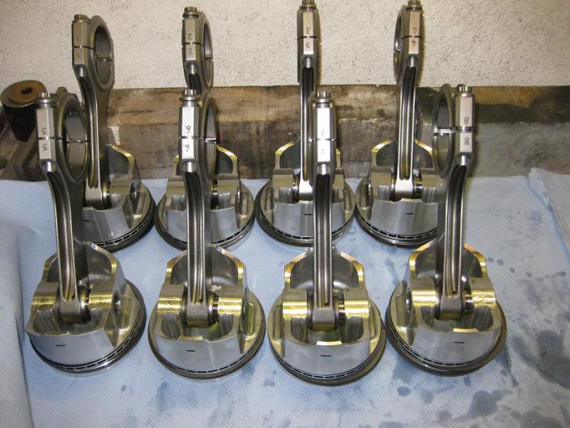

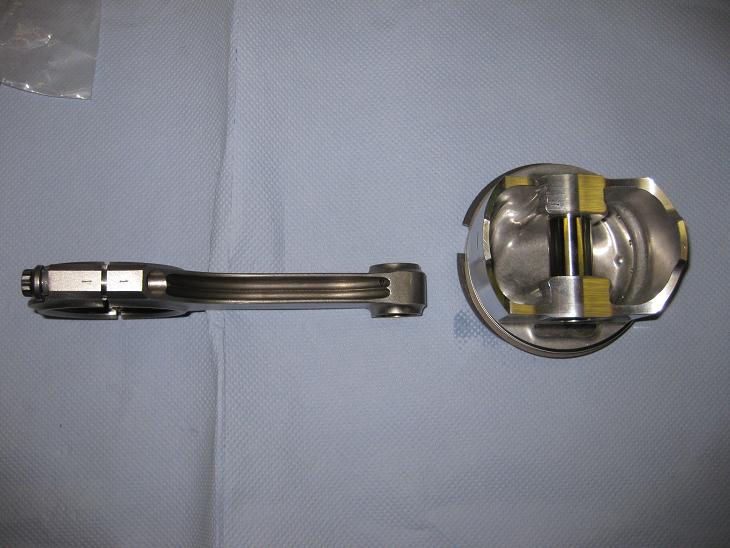

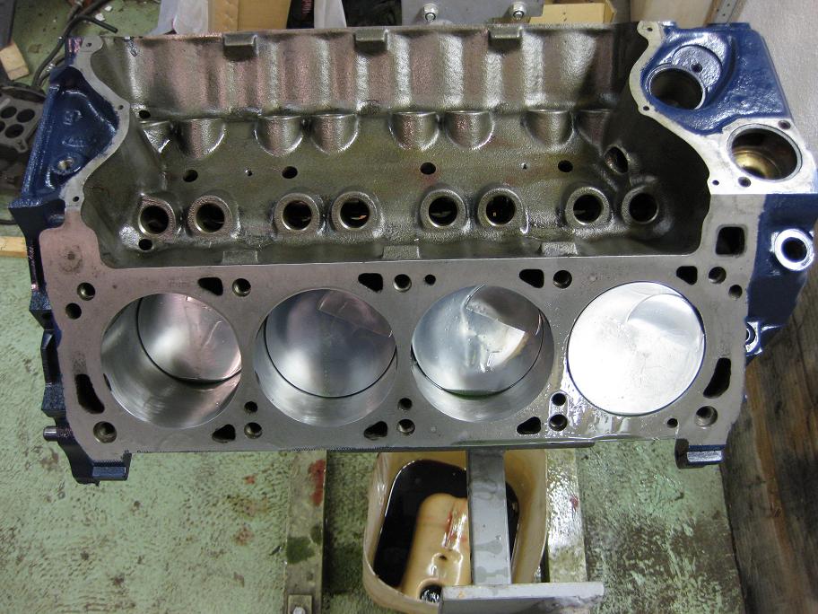

Bon ben voila la suite des travaux...
Montage de l'AAC

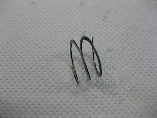

Puis passage aux fameux spirolock... Les seuls spiro difficiles à monter sont le premier car pas l'habitude et les 10 derniers car plus de doigts en état! :mrgreen:
IMG_2958.2.jpg IMG_2964.2.jpg L'outils de torture!!!

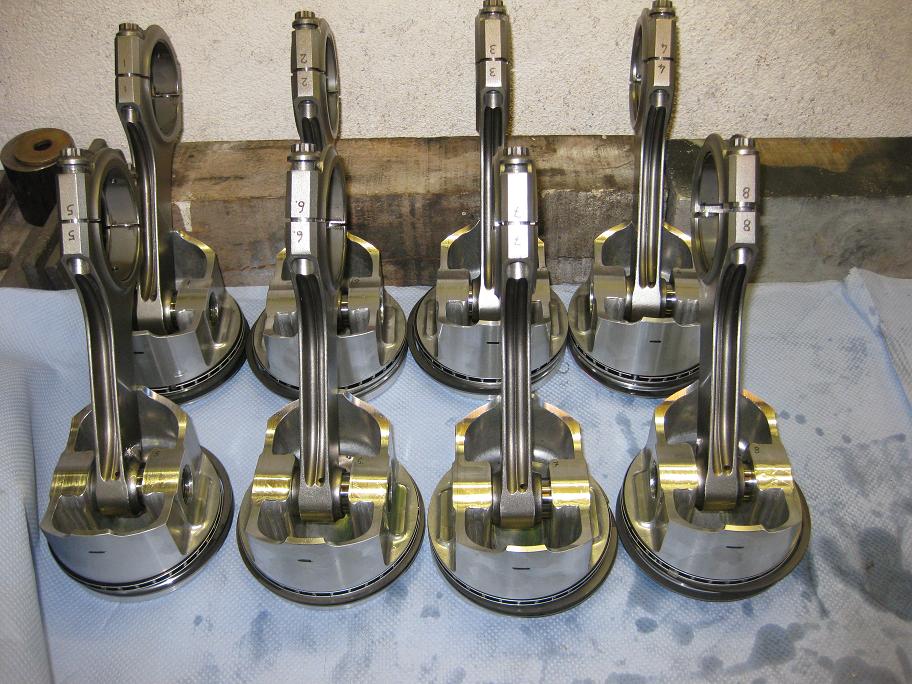

Enfin les 8 pistons/bielles sont assemblés!
Puis tierçage des segments et montage des pistons 1 à 4 dans le bloc
Aprés j'ai dû rentrer pour soigner mes blessures avec un vieux remede local! :mrgreen:

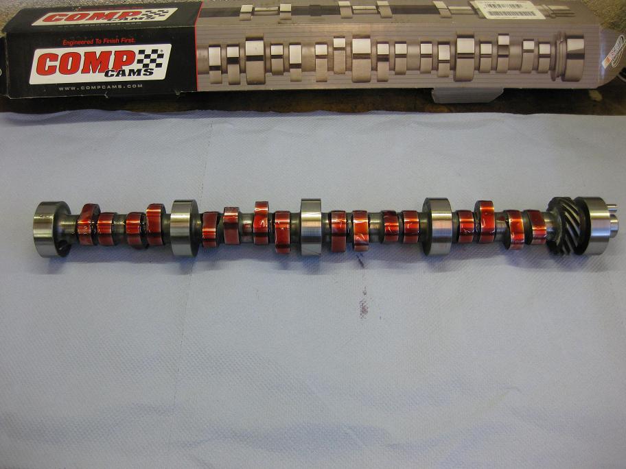

La marque CompCam non roller et je me pose la question si je passe en roller ou pas
Oui j'en ai déterminer la cause, le culbuteur a cogné sur le cache culbu et forcer sur l'ACC, en plus il s'est dévisser ce qui n'a pas arranger les choses, ça a duré 1800 km, plus qu'a tout démonter
Ben m.... comment ça peut toucher sur un clev? Les caches culbus plus haut n'existent pas il me semble... :blink:

Oups sorry de t'avoir fait peur mais j'aurai du être plus prècis, le culbuteur à cogner dans la tôle du séparateur d'huile et c'est l'ecrou qui s'est dévisé.
Pour le roller, j'en ai discuté avec Romu et le roller présente des avantages mais le prix est differents

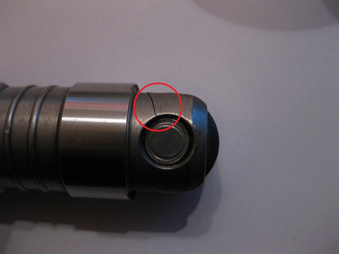

Bon ben changement de programme...
En voulant monter les poussoirs roller petite surprise à l'inspection!! :blink:
Vous avez déjà vu ça? Sorti du carton... imaginez si j'avais monter ça!!! :o
Du coup heureusement que mes guides commandés il y a 4 mois sont toujours en attente chez summit... :P
#132 cyril
  • 2797 Messages :
Posté 09 February 2011 - 09:30 PM
pas cool ton truc, il est arrivé par parachute ton colis :blink:
#133 Mico

Comme je vois faut bien inspecter les pièces, moi j'ai eu un piston dont les alésages de l'axe n'etait pas aligné !!!!
--> piston poubelle
#134 fordever
fordever
  • 529 Messages :
  • Mustang:Mach 1 1970
Posté 11 February 2011 - 12:16 PM
Ben même pas une trace sur le carton, c'est sûrement arrivé lors de l'assemblage sur la chaîne...
--> piston poubelle
Ben le pire avec ça c'est que ça fait plus d'un an que le carton est sur son étagère,
donc garantie = ZERO!!! :angry:
Heureusement que c'est une pièce à 12$... sinon je me serai félicité!! :P
#135 Romuald
Posté 11 February 2011 - 05:17 PM
Bha te plaint pas, il est cassé ton lifter, mais il est meme pas rouillé Image IPB ...
Ca c'est cassé quand ils ont pressé l'axe. En général, le type qui a fait ca le met dans une boite destiné a l'export, ca limite les recours en garantie Image IPB ...
#136 fordever
fordever
  • 529 Messages :
Posté 12 February 2011 - 10:42 AM
Ouais pis quand il a vu switzerland sur la boîte il a bien du se marrer!! :lol:
#137 Romuald
Posté 12 February 2011 - 01:55 PM
Ouais pis quand il a vu switzerland sur la boîte il a bien du se marrer!! Image IPB
clair ! le temps que ca revienne, la garantie sera passée
Ce message a été modifié par Romuald - 12 February 2011 - 01:55 PM.

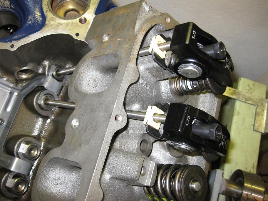

Bon ben voilà les dernières news du moteur:
J'ai récupérer les culasses avec guides bronzes et soupapes ressorts montés! Merci beaucoup Romuald!

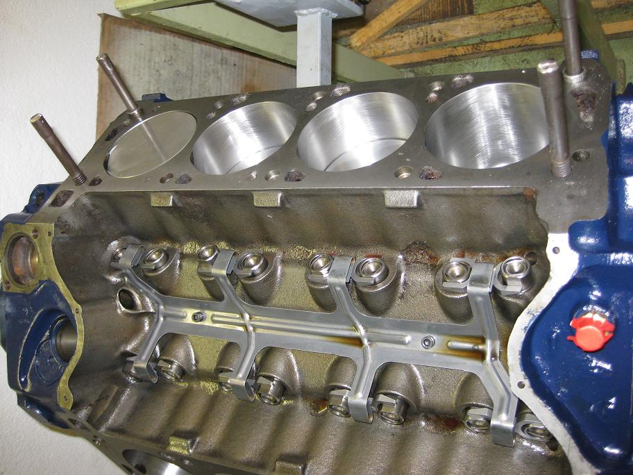

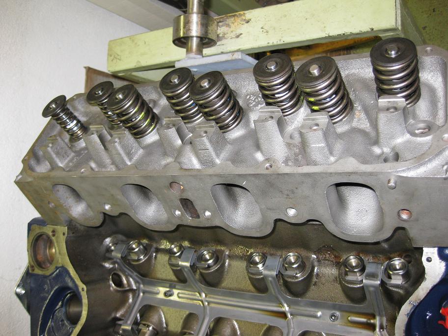

J'ai donc pu commencer le montage à blanc pour effectuer les contrôles et la géométrie des culbuteurs...
Donc montage des goujons pour faciliter le guidage
Puis montage culasse avec juste les ressorts intérieurs
Et enfin les culbuteurs, tiges et guide plate

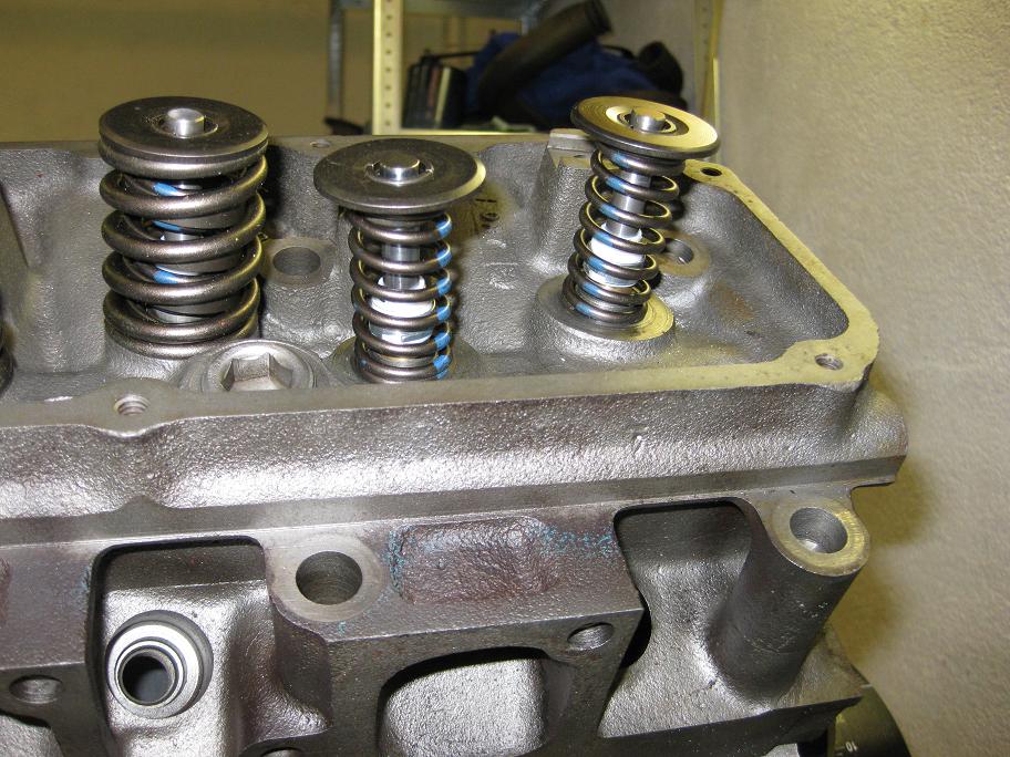

J'ai déjà fait quelques mesures vites fait afin de dormir tranquille, j'ai réaliser que j'avais des levées et des angles de moteur fisher price au vue de la tolérance piston-soupape (plus de 5mm).
Je mettrais le valeurs exact plus tard car j'avais pas penser au fait que les poussoirs hydraulique restent souples donc impossible d’effectuer de telles mesures sans en bloquer 2... ce que je me suis empresser de faire pendant que mes culasses sèchent.
Petite question aux pros: Pourquoi si on multiplie le lobe lift par le rapport de culbu on obtient pas le valve lift???
Sur ma feuille Comp cams j'ai un lobe lift de 0.334", un ratio rocker de 1.73 et un valve lift de 0.566"... mais si je fais 0.334x1.73= 0.577"??
Comptent ils le jeux des poussoirs? ce qui ferai un jeu théorique de 0.007" My name is Bond :P

Suite des réglages:
Pose des tiges de 7.87" fournies dans le kit AAC et mesure de la tolérance piston-soupape voici les résultats:
Mesures prises avec une hauteur de joint de culasse simulée = 1.35mm
Échappement: -20°: >10mm; -15°: 9mm; -10°: 8mm; -5°: 7mm; PMH: 8mm
Admission: PMH: 9mm; +5°: 8mm; +10°: 8mm; +15°: 8mm; +20°: 9mm; +25°:>10mm
C'est après que je perd les pinceaux... Comment mesurer précisément la longueur des tiges??¨
Car j'ai suivi toutes les procédures lues ici et sur mes notice de culbuteurs mais impossible d'être précis!!
1: La technique qui consiste à avoir un angle de 90° entre l'axe de la soupape et l'axe centre du rouleau et centre du pivot du culbu au 50% de l'ouverture soupape me semble la plus pertinente mais elle est terriblement compliquée à mettre en place sur un clev qui a des angles de soupapes desaxés les uns des autres... Idée???
2:la technique de contrôle avec le marqueur sur la queue de soupape nous donne une information subjective...
de plus si on croise les résultat de la téchnique n°1 avec celle de la n°2 et les longueurs de tiges disponible == on pose tout et on va boire une bière!!!
Comment avez vous fait??
Mieux vaut plus court ou plus long??
Merci d'avance
