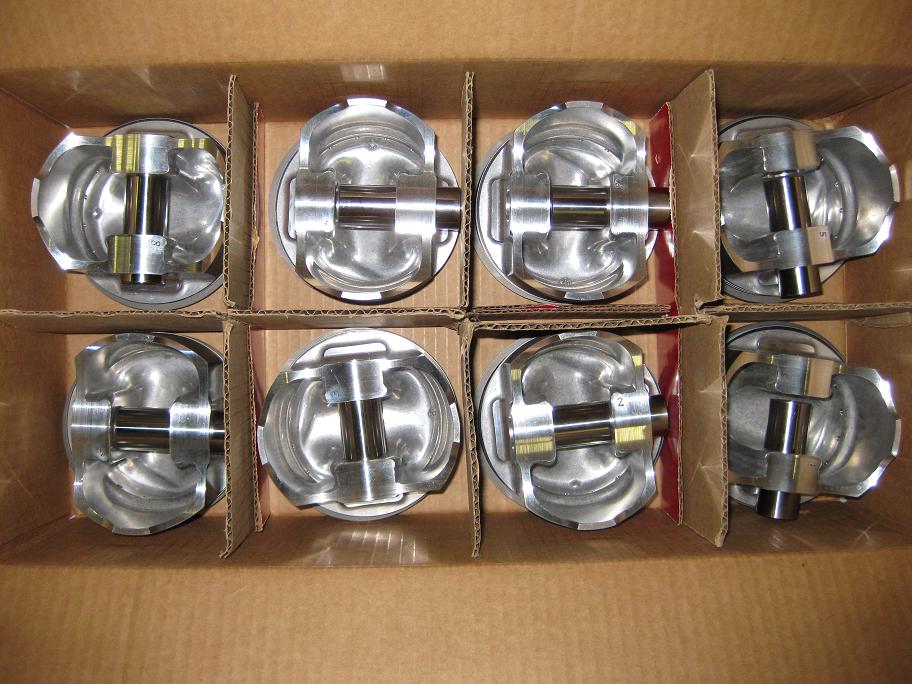

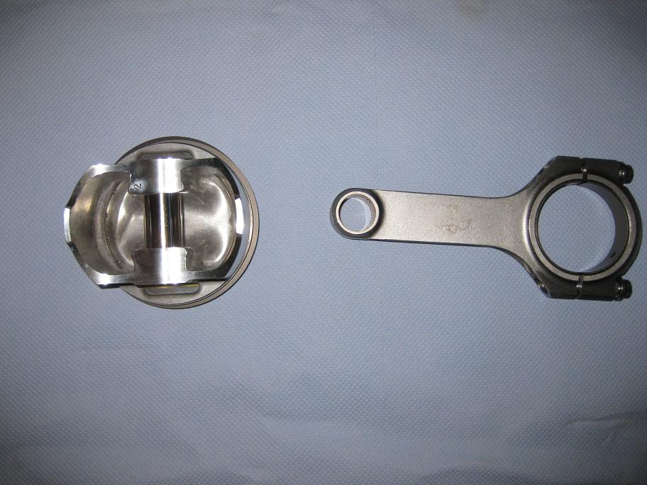

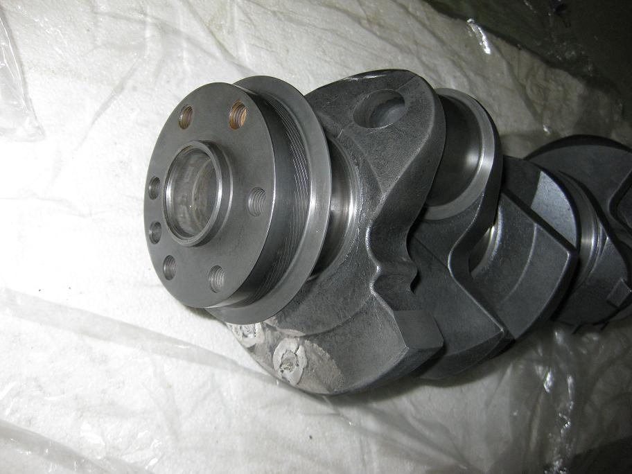

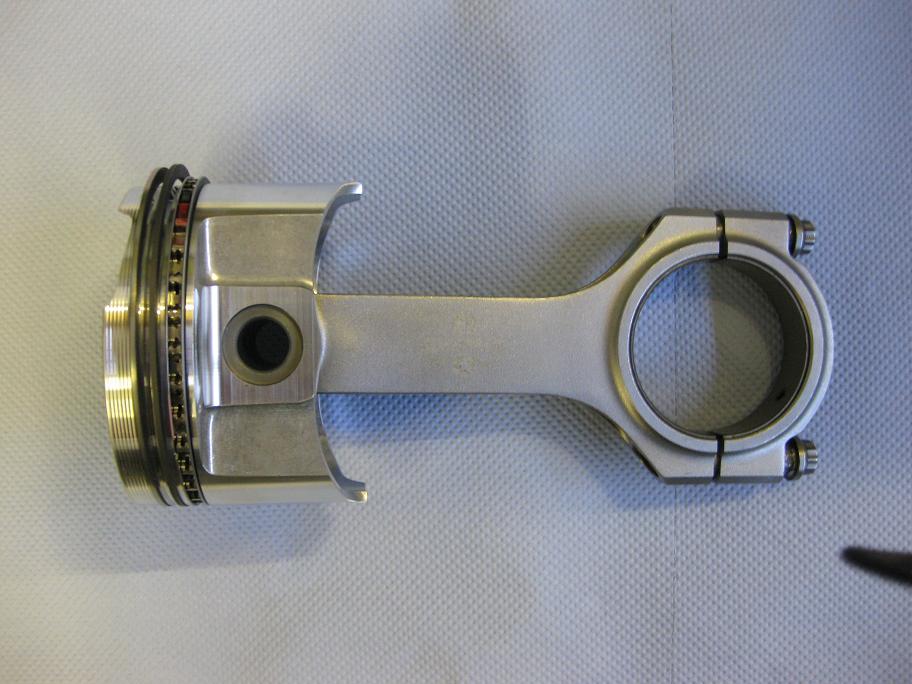

Bon ben voila un peu de news...
Aujourd'hui recupération de mon moteur! enfin!

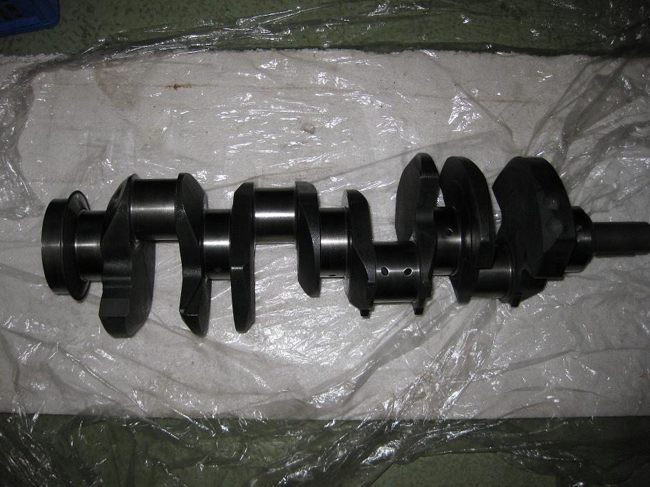

L'ensemble pistons bielles, à la base parti sur pistons TRW et bielles d'origine je me suis finalement laissé séduire par
une version un peu plus musclée. Pistons Wiseko, bielles Eagle

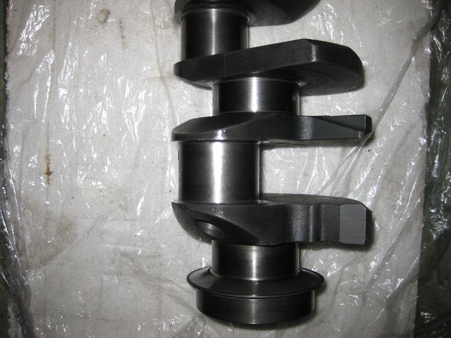

Le villebrequin c'est un peu alourdi de quelques pastilles de tungtène, équilibrage interne oblige
et la teinte foncée est due à un petit traîtement de surface "Tenifer" afin d'améliorer les qualité des surfaces de frottement.

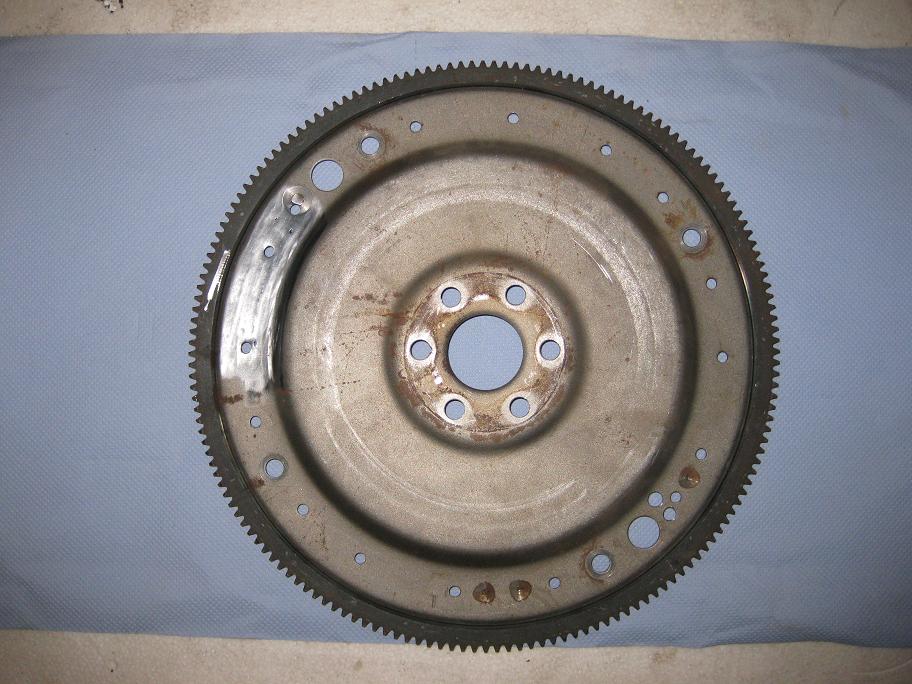

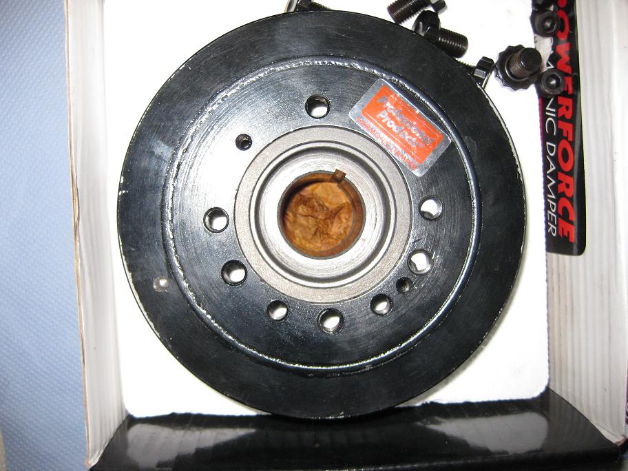

Le volant moteur à perdu son contre-poids et le damper Performance Product c'est pas trop cher, pas trop mal, mais équilibré sur une
équilibreuse à pneus!! :mrgreen:

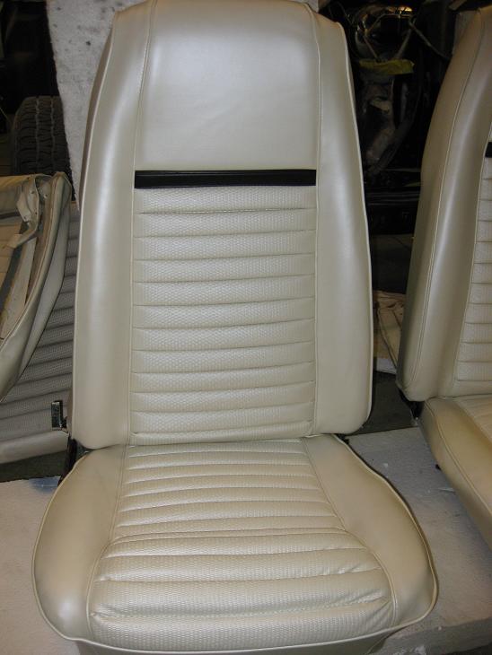

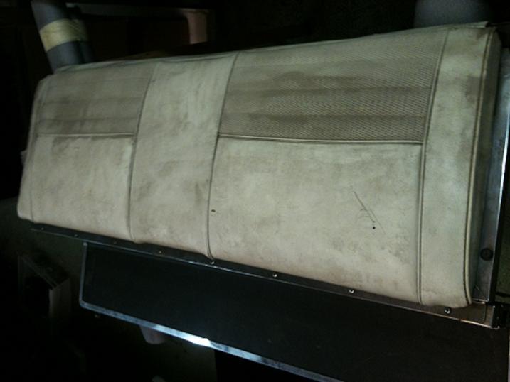

Ben voilà la suite, j'ai avancé sur l'intérieur

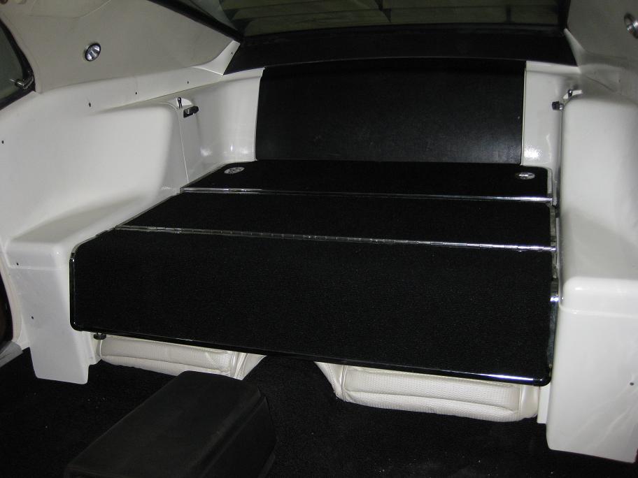

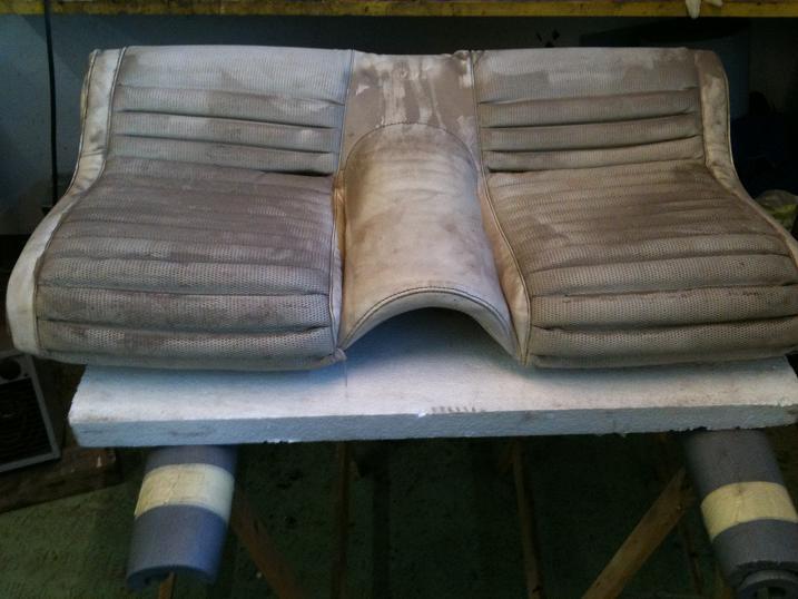

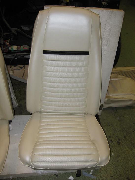

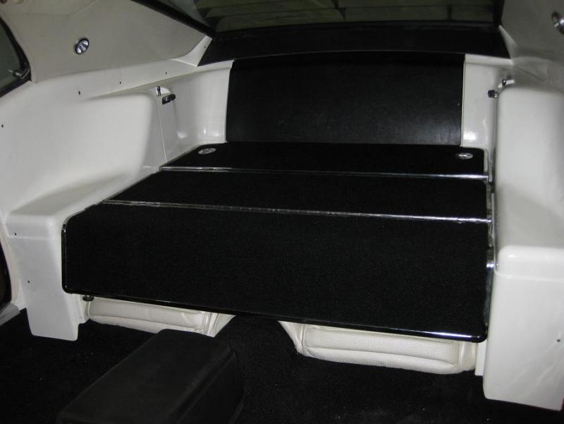

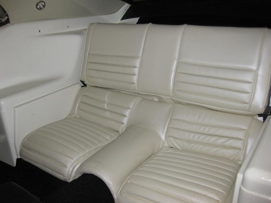

Voila à quoi ressemblait ma banquette arrière avant:
Aprés le remplacement des housses
En version utilitaire pour aller chercher les caisses de mousses!! :mrgreen:

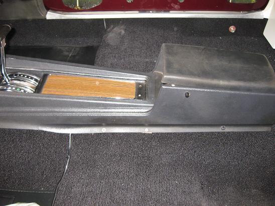

Pose de la console centrale
Et les sièges avant avec les housses neuves

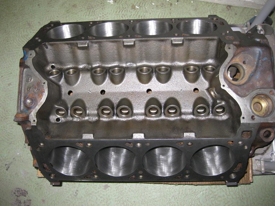

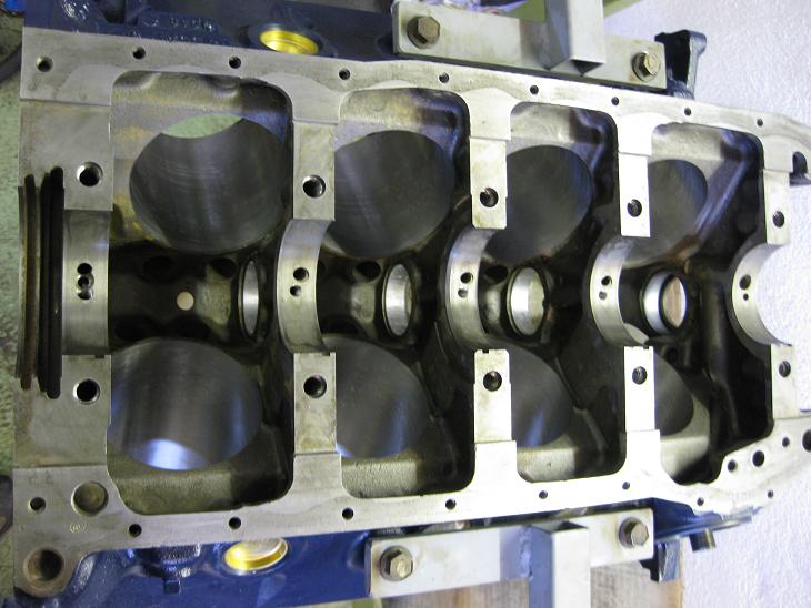

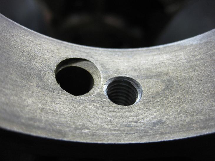

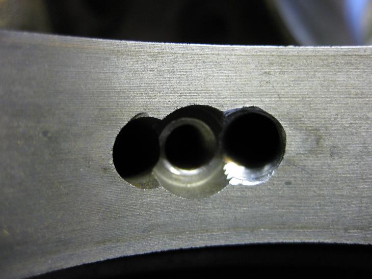

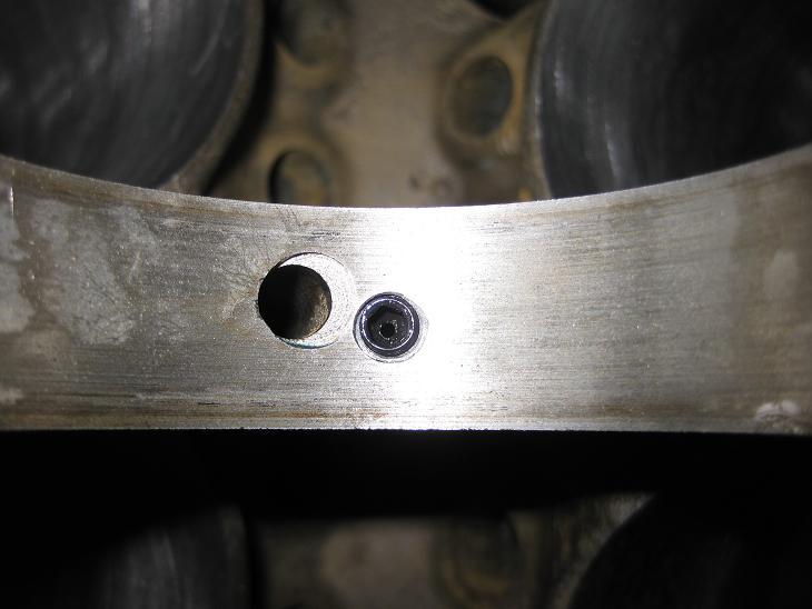

Les paliers 2,3,4,5 ont été taraudés afin de recevoir les limiteurs de débit
ça se présente comme ça sur les paliers 2,3,4 (Merci à JL au passage! :))
IMG_2883.2.jpg IMG_2893.2.jpg Avec réstricteur
Sur le palier no.5 le trou central ainsi que le droit sont taraudés mais dans mon cas je ne pose que le réstricteur central
car je suis en AAC hydraulique et je ne souhaite pas apauvrir la rampe droite de poussoirs. mais le jours ou je passes en méca tout est prêt! B)

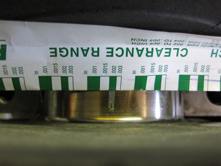

Ensuite montage à sec des paliers et du vilo pour un petit contrôle plastigage... Résultat: un poil plus de 0.002" aux 5 tourillons.

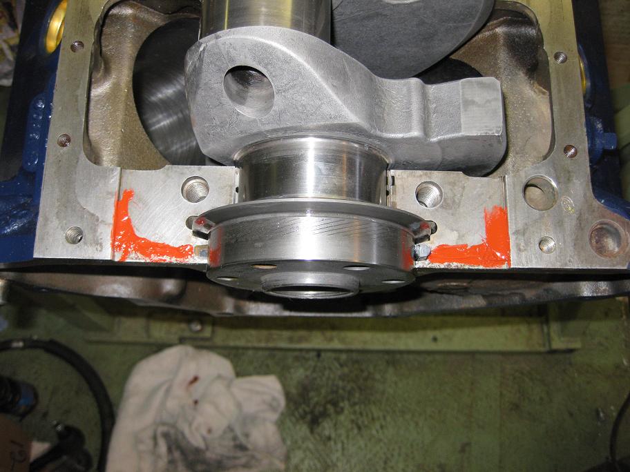

La suite:

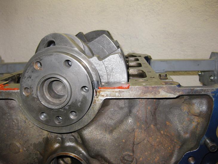

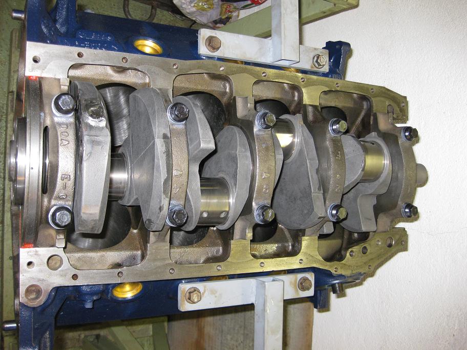

Pose du joint de palier arrière, je pense avoir respecter tout les "Bingos" du post concernant ce fameux joint! :mrgreen:
Si vous voyez quelque chose à dire n'hésitez pas car quan le moulin est en plce et que ça pisse c'est un poil tard!!

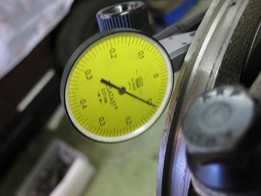

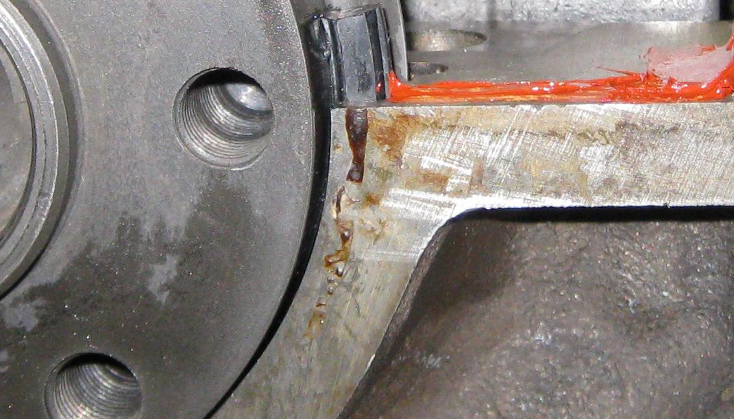

Puis montage du villo au couple ARP et contrôle au comparateur puis à la jauge du jeux axial résultat: 0.15mmm (malgré la photo 2 car 0 à -0.05mm :) )

Posté 16 January 2011 - 11:34 PM
Sur l'avant derniere photo on dirait que le bloc est fendu?
Ou ça? le bloc a été contrôlé mais on sait jamais...

#113 franckgras
Posté 17 January 2011 - 06:16 PM
Me suis trompé, c'est sur l'avant-avant derniere!!!
Non c'est juste un résidus de je ne sais quoi qui serra enlever au plus vite! :D
Merci pour ta vigilance!

M'intéresse aussi la restriction de l'huile sur les paliers de l'AAC, vu que je doit démonter mon bloc....
Ben je ne voulais pas le faire mais suite aux conseils de JL j'ai changé d'avis et
je ne regrette pas car c'est hyper simple à réaliser lorsque le bloc est mis à nu...
Fait au moins les taraudages car la pose des réstricteurs peut se faire à tout moment!
#117 franckgras
Posté 17 January 2011 - 10:47 PM
bon alors rien de grave, cool.
#118 Sponge
Posté 18 January 2011 - 10:48 AM
Quel est le but de mettre des restricteurs d'huile? Avoir plus de pression ailleurs?
#119 57-Hervé
Posté 18 January 2011 - 12:21 PM
+ 1 !
Ca m'a sauté aux yeux aussi !
Content que ca ne soit qu'une bavure
Aller, on ne faibli pas, hop, des détails et des photos de la suite !
Pis j'suis d'accord avec Sponge, pourquoi les réducteurs ??
#120 fordever
fordever
  • 529 Messages :
  • Mustang:Mach 1 1970
Posté 18 January 2011 - 08:22 PM
Il est bien connu que le Cleveland n'a pas de défauts et qu'il est donc le meilleur moteur jamais conçu!! :mrgreen:
Cependant il a un tout petit défaut, le circuit de lubrification n'est pas trés bien étudié.
Il ne fourni pas assez d'huile au paliers villo/bielles sur l'arrière du bloc, donc on limite l'alimentation des paliers AAC qui se fait par les paliers vilo pour avoir une meilleur lubrification de ces derniers... J'espère que c'est plus ou moins clair? :unsure:
Sinon je ferai un copier/coller de l'explication que m'a fait JL... :P
