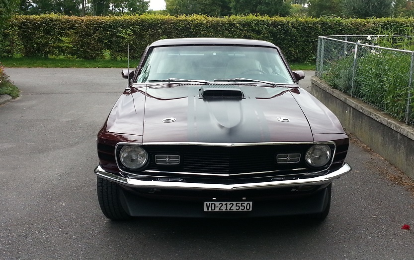

J'ai enfin terminé la voiture et déjà effectuer environ 300km avec... petit retour en arrière:

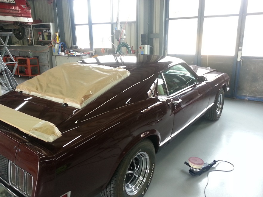

Après avoir réglé mon problème de convertisseur bloqué j'ai remonté l'avant et aligné au mieux les éléments.
et voilà le résultat:
Je vous passe les détails vu que tous ceux qui sont passé par là savent combien c'est long et fatiguant de prendre soin des détails.

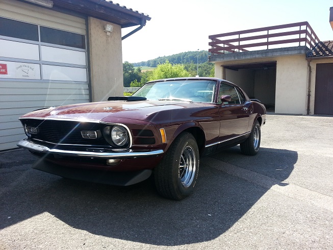

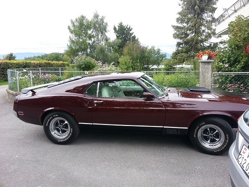

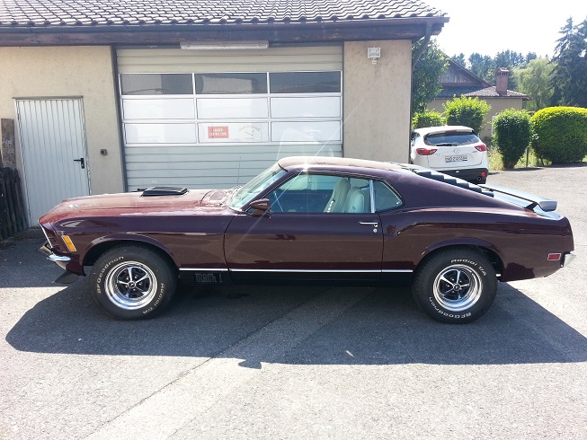

Ensuite géométrie, un petit polish, retouches et giclage de la bande noir satiné.
Et voici le résultat (promis je ferai de meilleures photos mais à chaque fois que j'y vais, soit il fait beau et je roule et je ne prends pas le temps de faire des photos, soit il pleut et je bricole...
c'est déjà mieux que rien:
J'ai tenté de passer le contrôle technique qui à forcément échoué la première fois comme de coutume en Suisse...
Les raisons:
- Freine trop derrière (aller régler ça sans valve proportionnelle)
- Pneumatique avant avec indice de vitesse insuffisant ( T ) alors que je dois avoir mini H...
- Réglage moteur (elle  a calé devant l'expert, elle ne l'aimait pas non plus...)
- Fournir une attestation pour le jeu des rotules de suspension (il y a un peu de jeu vertical sur les rotules de bras inférieurs neufs, je les rechange pour des Scott drake..)
Je la représente le 18 octobre et je profite de rouler au maximum, Que c'est bon!!
