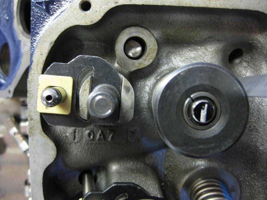

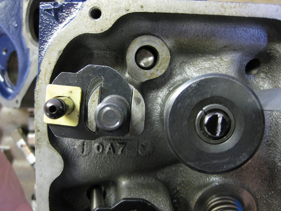

Afin d'illustrer mon problème ci-dessus voici les photos:
Si je règle l'angle soupape / culbu à 90° au 50% de la levée et que je fais le contrôle au feutre voici le résultat:
On voit que la marque n'est pas centrée et que la tige est trop longue...
Alors que si je pose mes tiges fournies avec le kit qui semble trop courte au contrôle de l'angle
On voit que le marquage semble assez satisfaisant
Qu'en pensez vous?

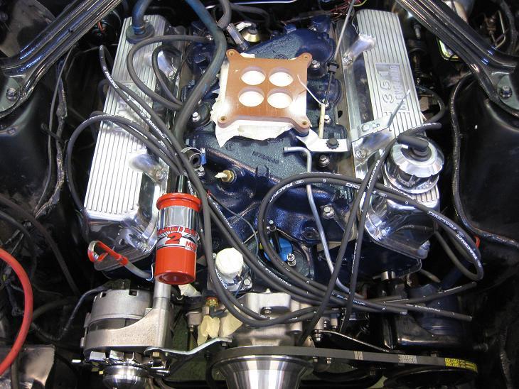

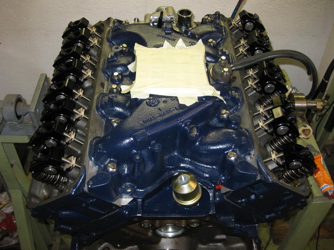

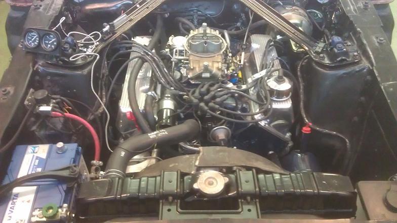

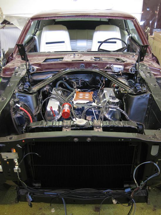

Bon ben depuis le temps que je n'ai rien rajouté sur mon sujet...
J'ai passé mon temps libre à avancer tout de même! :)

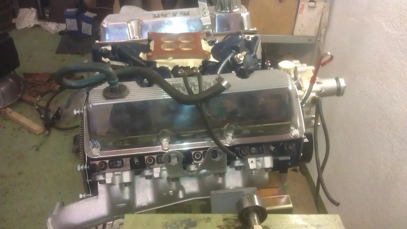

Voici les photos de l'avancée des travaux:

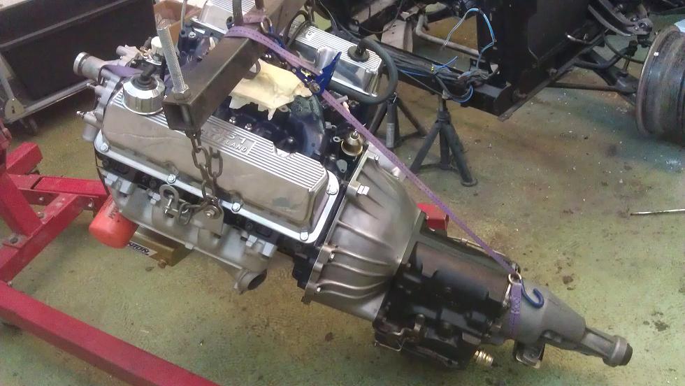

Culbuteurs montés
Montage caches soupapes, collecteurs échapement et autres..

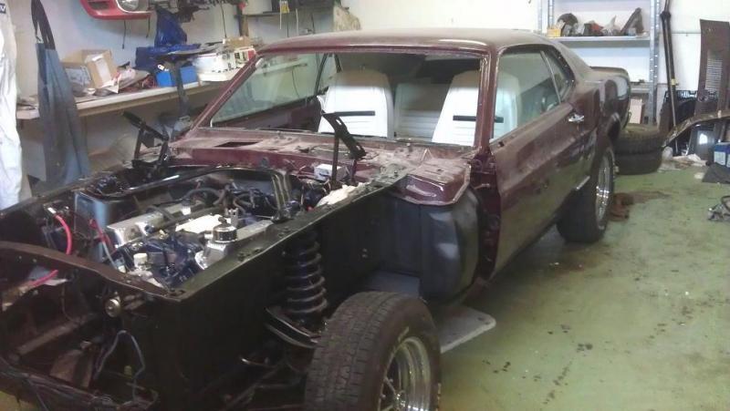

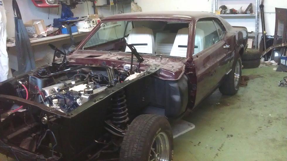

Assemblage moteur / boîte et préparation pour la mise en place.
Et voilà c'est passé... petite pensée pour ceux qui ont un BB! :o
Prémontage des accessoires afin de définir les bonnes cales pour l'allignement des poulies...
Et voilà le résultat même si la plupart du travail reste invisible! (direction, allignement BV-diff. arr., et j'en passe)
Reste quelques points sur lesquels certains vont pouvoir m'éclairer...

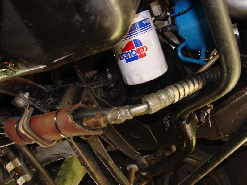

- Qqun aurait'il une photo de son montage des tuyaux de pompe de direction-> modulateur??? C'est vraiment de la bracaille comme c'est conçu!! :huh:
- Qui peut me dire quel distributeur peut être monté sur un 351C équipé d'un shaker scoop??? Le MSD 8350 qui m'a couté un rein et qui soit disant est "ready to run" exige une calle de 2" sous le carbu pour monter le shaker, ou de ne pas monter de capot.... j'hésites!!! :mrgreen:
#143 cyril
Posté 16 May 2012 - 09:26 PM
ça progresse bien dis moi !
par contre c'est un peut le bor*el dans tes fils et tuyaux :mrgreen:
bon il n'y a ni l'allumeur ni le carbu non plus....
allé la suite....

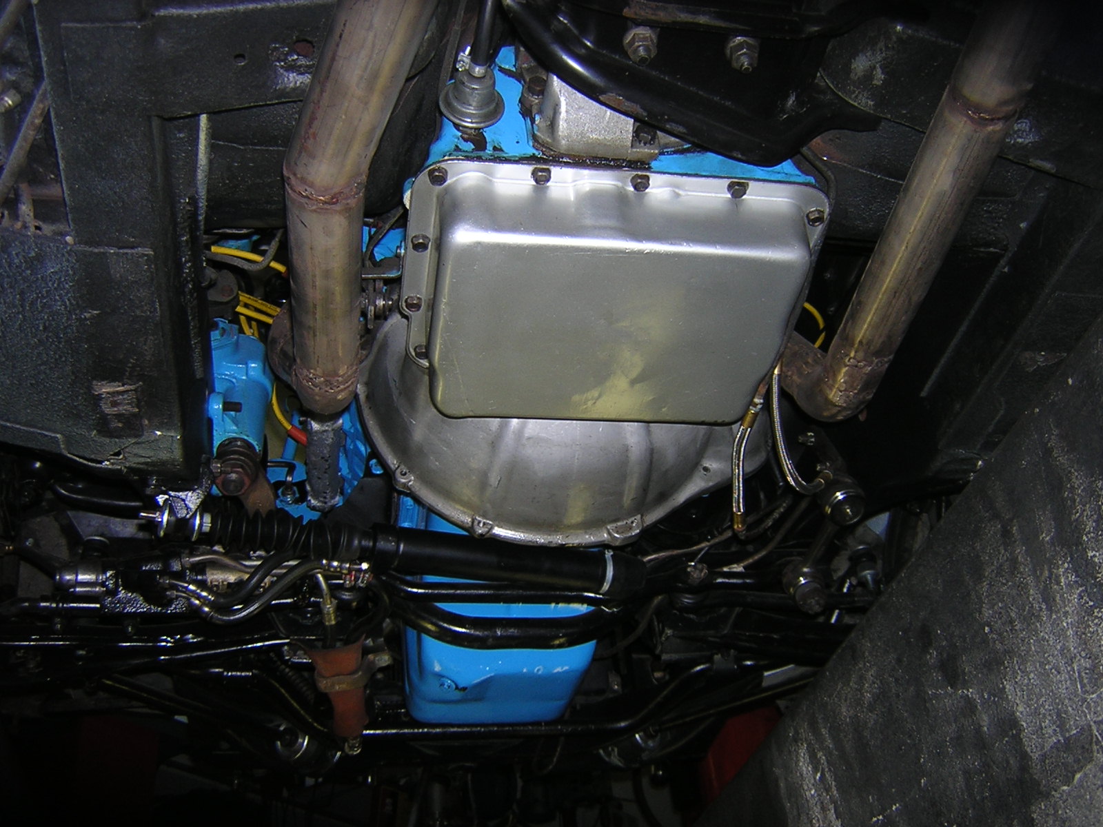

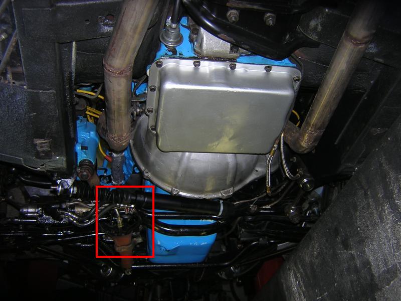

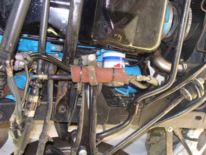

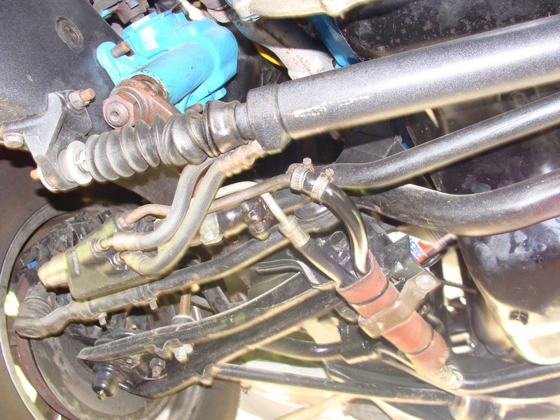

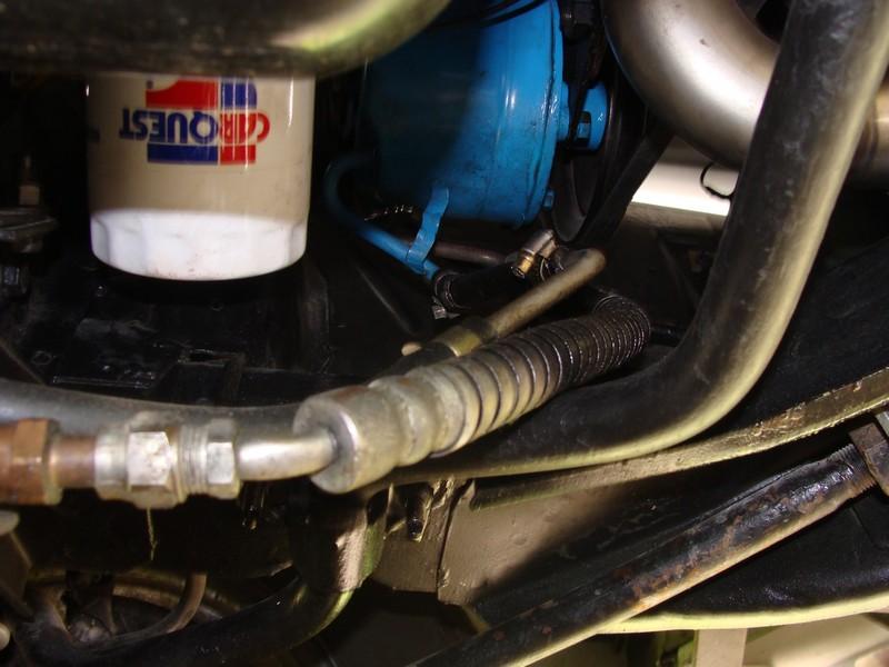

Et la prochaine fois que tu sirotes un thé menthe en admirant ta mach1, pourais-tu prendre une petite photo de ton montage de tuyaux de direction au niveau de la bride sous la tourelle gauche?? ( tu sais, là où il y a un affreuse boucle dont tu ne sais que faire! :lol: )
Merci d'avance
#145 cyril
Posté 17 May 2012 - 11:06 AM
c'est ça que tu veux ou plus de détails ?
#146 fordever
fordever
  • 529 Messages :
  • Mustang:Mach 1 1970
Posté 17 May 2012 - 05:55 PM
C'est nickel mais je vois pas bien comment passe les tuyaux à ce niveau!
Il y a toujours un point où ils ne sont pas au top entre à fond à gauche / droite et au centre...
#147 cyril
Posté 17 May 2012 - 06:33 PM
je te fais une tof de plus prêt alors B)
#148 cyril
Posté 20 May 2012 - 02:21 PM
voila amigo !!

Merci beaucoup Cyril, c'est exactement ce que je voulais!!
