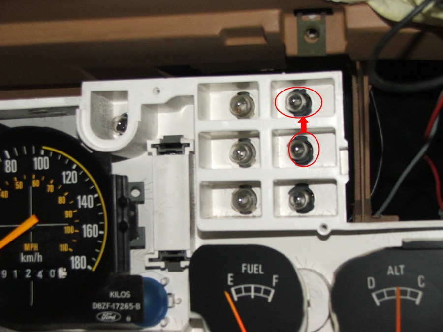

Toujours dans la quête de la solution à mon problème de voyant de pression d'huile(je vous le rappelle, depuis quelques semaines mon voyant de pression d'huile ne s'allume plus au tableau de bord lors du contact), voila tout ce que j'ai essayé:
-vérification de la sonde pression d'huile, par test au voltmère, aucun problème elle fonctionne
-vérification du fil qui part de la sonde vers le tableau de bord,contact allumé,borne + à l'extrémité du fil coté sonde - au bloc moteur: le voltmètre indique une tension proche de 12v
-après dépose de la façade du tableau de bord, changement de l'ampoule (bulb 194) du témoin(celle-ci était obsolète après test à l'ohmètre)...ampoule changé
après ces trois test ou vérification, rien n'est changé....D'après vous que se passe t il ?

Je ne sais pas pour les II, mais sur les Fox, le combiné instrument a 2 circuits "feuille" pour raccorder les différents fils aux ampoules et jauges. Si les 2 feuilles ne sont pas placées tout a fait correctement, ça peut poser problème.
Joue aussi sur les pates de la douille de l'ampoule ... ces douilles ont parfois tendance a perdre le contact avec le circuit quand elles prennent de l'age.
Le circuit feuille c'est ce qui est imprimé au verso du support des jauges et témoins??si c'est cela le mien montre un peu des signes de faiblesse et j'ai l'impression qu'il se décolle par endroit(pas loin des témoins en fait) d'après toi quel serait le remède dans ce cas??
Pour ta deuxième suggestion j'ai déja permuté les douilles entre elles:tableau_de_bord2.jpg donc je ne crois pas que cela soit ça car rien n'a changé après.
