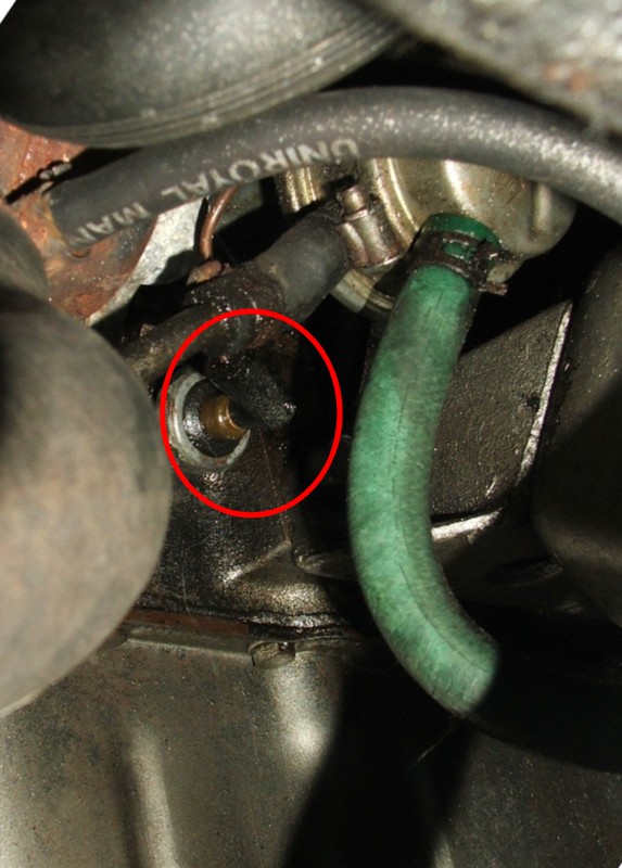

Je suis géné par la sonde de température d'huile pour acceder au boulon du bas de ma pompe à essence...puis je la démonter, si oui quels précautions à prendre ???sonde1.jpg

Si tu retire la pompe a essence il y a l'axe qui tombe,mais c'est pas grave.
PS la sonde sur la photo est pour la pression d'huile et non pour la temperature d'huile.

Pour le démontage de la pompe c'est ok,mais ma question est puis je démonter la sonde qui me gène, si oui avec quelles précautions?

Pas de precautions particuliere pour demonter la sonde.

Si je démonte cette sonde(qui si j'ai bien compris teste la pression d'huile)dois je vidanger l'huile du bloc moteur ou pas? ou puis je tout simplement l'enlever en dévissant et la remettre après coup ??

Tu devise la sonde,et tu la remonte ,c'est pas difficile,il ne faut pas faire la vidange du moteur pour ca.

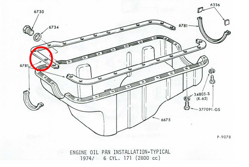

Je me suis rendu compte que j'ai une légère fuite au joint de mon bac à huile (voir l'endroit entouré sur le croquis ci dessous)...puis je resserré les écrous à cette endroit ou faut-il vidanger et déposer le carter???
D'autre part quelqun peut -il me donner le diamètre du joint cuivre du bouchon de vidange de ce bac ???

Bonsoir,tu peux toujours essayer de les resserrer mais pas comme a malade.
