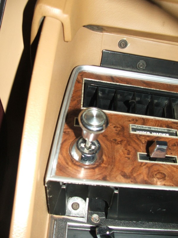

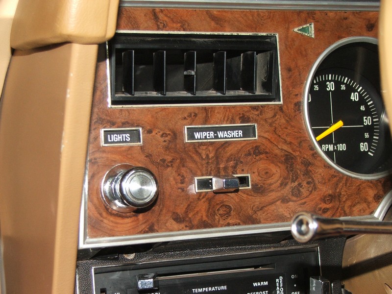

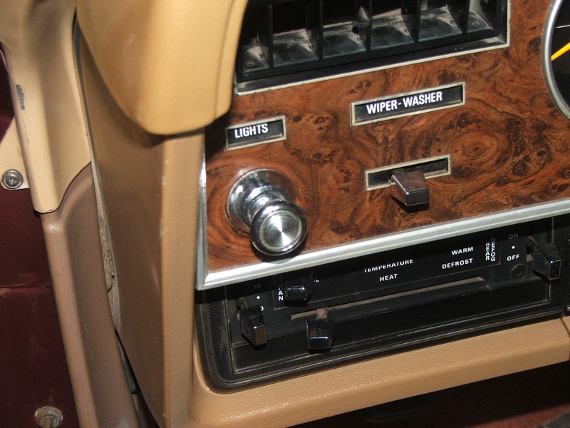

Je profite d'avoir encore quelques RTT à prendre pour travailler un peu sur ma Stang.
Je me lance donc dans la dépose de mon tableau de bord , afin de résoudre mon problème de témoin lumineux de pression d'huile(voir post plus haut).

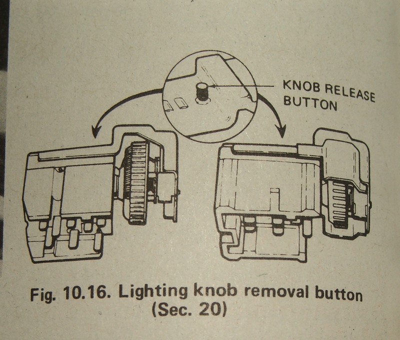

Ne voulant pas faire n'importe quoi je dois en premier(suivant ce que m'indique le Haynes) enlever le bouton de commande des phares.
Ce bouton n'est pas un interrupteur , en fait il faut le faire pivoter pour obtenir plus de luminence au tableau de bord et tirer dessus pour passer des codes aux phares.
Mon Haynes m'indiques:
[i]En passant par la partie inférieure du tableau de bord , appuyez à l'aide d'un petit tournevis pour enlever le bouton de l'arbre...voici le croquis sur le Haynes: Bouton_lights_3.jpg
J'ai bien essayé de me contorsionné pour trouver ce petit bouton ..rien n'y fait.
J'ai mêmé pensé qu'il suffisait peut-être de dévisser le cache écrou mais j'ai l'impression qu'il est colé...
Si quelq'un à une petite idée...Image IPB
Merci de votre aide
#71 TuxStang
TuxStang
    Une Fox sinon rien
  • 3981 Messages :
  • Location:Chatillon (033,92)
  • Interests:Linux / Mustang
Posté 30 October 2007 - 12:46 PM
Le petit bouton est bien présent ... mais trés difficile d'accés ...
Surtout n'essaye pas de le démonter autrement ... aux mieux tu bousilleras ton interrupteur ...
Ce message a été modifié par TuxStang - 30 October 2007 - 12:47 PM.

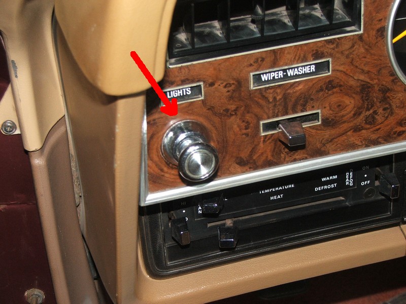

#72 VINCE62
VINCE62
  • 712 Messages :
  • Location:Calais (62)
Posté 30 October 2007 - 01:38 PM
Pourrais tu m'indiquer par une flêche sur une des photos jointe où d'après toi se trouve ce petit bouton:
Merci ;-)
#73 TuxStang
TuxStang
    Une Fox sinon rien
  • 3981 Messages :
Posté 30 October 2007 - 02:10 PM
Si c'est comme sur les Fox et les 1ères générations ... il est a l'endroit le plus inaccessible ... donc sur le dessus ...
#74 cdc
cdc
  • 867 Messages :
  • Location:VAR
Posté 30 October 2007 - 07:59 PM
Sur la 76, jamais cherché de bouton pour le démontage, je mets en code en tirant et avec une pince à bec, il faut tenir l'axe et tirer (doucement quand même) sur le bouton, avec un peu de chance il n'est pas rentré à fond, sinon petit mouvement de droite à gauche et il finira par sortir, puis dévisser l'écrou chromé et rond (sans le massacrer)
Si tu dois démonter souvent, remonte sans bloquer l'écrou et remets le bouton à peine enfoncé
Une fois démonté, gaffe au bloc compteur, le plastique à l'arrière a tendance à s'éfriter au niveau des connexions du circuit imprimé.
#75 VINCE62
VINCE62
  • 712 Messages :
Posté 30 October 2007 - 09:11 PM
Un grand merci pour ce précieux conseil
Image IPB,j'essaierai comme ça dans les prochains jours car demain ils annoncent un temps ensolleillé sur la côte d'opale et je crois bien que je ne resisterai pas à une tite sortie ;-) ;-)
ça a tout pour plaire..
merci tux ;-) ;-)

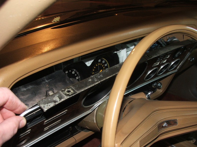

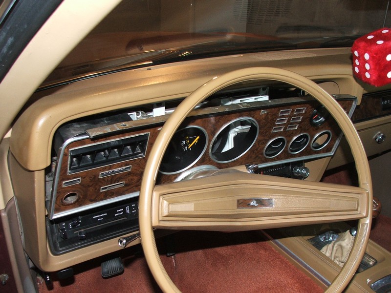

#76 VINCE62
VINCE62
  • 712 Messages :

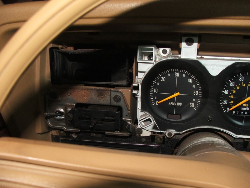

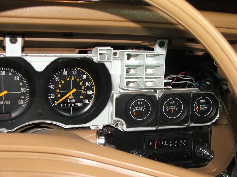

Posté 01 November 2007 - 06:10 PM
Fort de vos bons conseils les amis, j'ai réussi à enlever ce bouton de commande des feux,doucement, en tenant l'axe avec ma pince à bec, puis en tirant très très doucement sur le bouton.
Une fois ce bouton enlevé, j'ai desséré l'écrou chromé rond,là aussi très doucement afin de me permettre de basculer le panneau de garniture du tableau de bord:
La garniture otée, apparait le "Lens", sorte de cache transparent qui ,passe devant les jauges et les compteurs, puis en desserrant les petits écrous de 7mm visibles sur les photos, on enlève le "Mask" pour atteindre les instruments et les ampoules:
dépose_tableau_de_bord_3.jpg dépose_tableau_de_bord_4.jpg ...
Voila comme d'hab il faut y aller calmement ,ne pas s'énerver,bien faire attention aux différentes connexions...
Up tu voulais voir à quoi ressemble l'arrière du tableau de bord des II , te voila renseigné...
Encore merci de votre aide les amis ;-) ;-) ;-)
Maintenant faut que je m'attaque au problème de mon compte tours qui ne fonctionne pas...L'aiguille reste desesperement immobile !!!!
#77 UP IN SMOKE
UP IN SMOKE
  • 202 Messages :
  • Location:92
  • Mustang:mustang II ghia 74
Posté 01 November 2007 - 07:54 PM
merci pour les photos !!
j'imaginais pas que la galère etait ce bouton d'allumage des feux...
les ampoules elles ressemble à quoi ?? ça te semble facilement trouvable ??
petite question qui n'a rien à voir dans ton pseudo ebay y a 62 ??
bon courage
