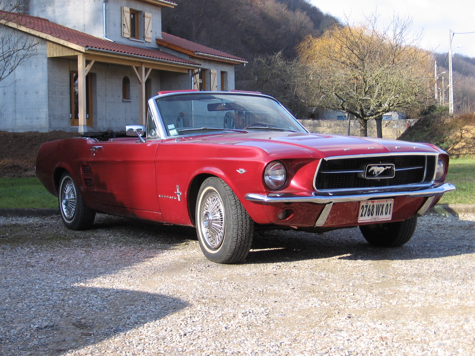

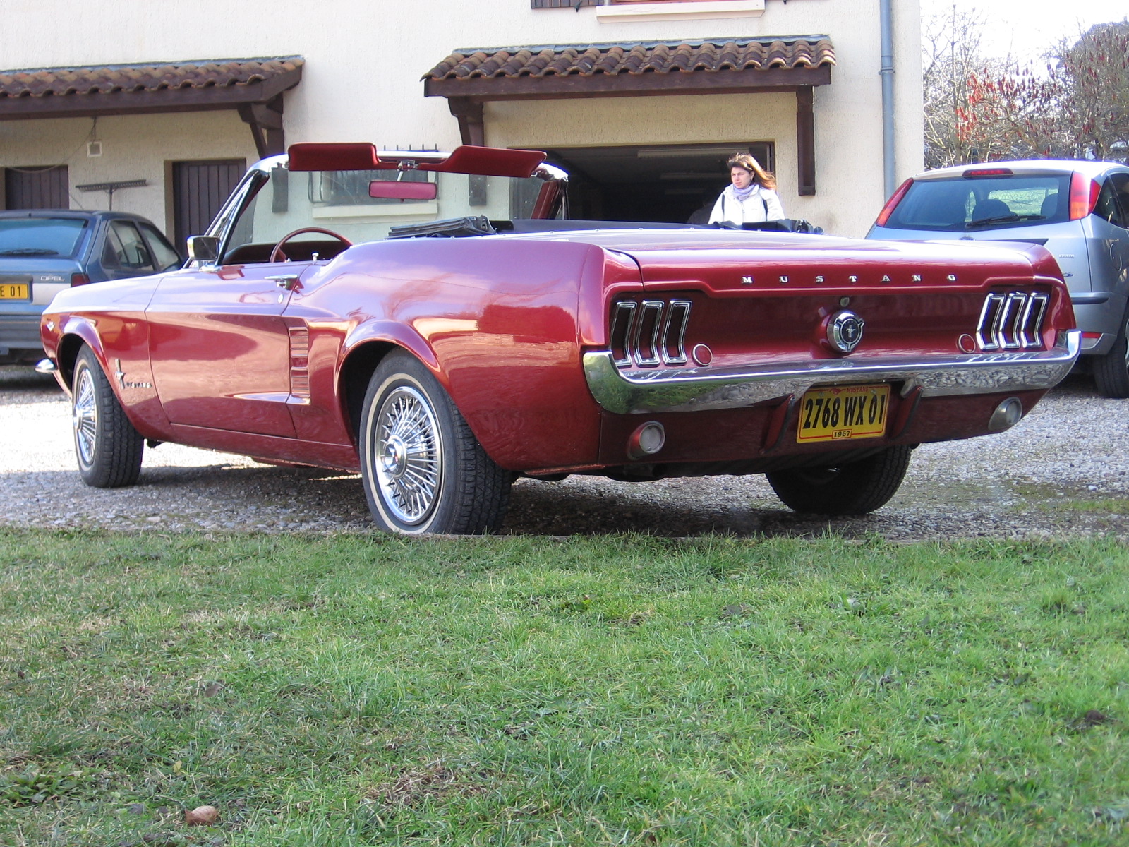

Allez je me decide a mettre des photos de la mienne
elle a été "restauré" en 94 par l'ancien proprio mais quand je vois le compartiment moteur repeint au pinceau je me dit que si le reste de la restauration a été fait comme ca c'est tout a reprendre, ce que je vais donc faire cet automne
J'ai deja remplacer le circuit de freinage qui m'a laché en plein descente, pas facile de ralentir avec une boitoto, dès que j'appuyais sur le frein le ralenti s'ecroulait et fallait pas caler sinon plus de direction assistée ;-)
Je prevois de remplacer l'ensemble moteur-boite, repeindre le compartiement moteur, refaire la suspension et apres on verra ce que je trouverai en demontant l'auto
je met qq photo de la belle en l'etat actuel

Beau cabriolet!!!!
Je met ma main à couper qu'il s'agit d'une française d'origine ;-)
Pourquoi veux tu remplacer l'ensemble moteur-boite? Par quoi? A ta place j'éviterai de sacrifier ce beau V8. Ou si peut être je veux bien t'en débarasser ;-)

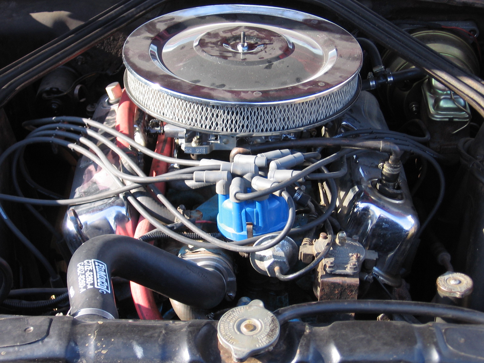

Dis, c'est un bouchon que tu as mis sur le cache-culbut droit (dans le sens de marche) à la place de la pcv valve ?
#5 deome
deome
  • 1654 Messages :
  • Location:AIN
Posté 27 June 2007 - 10:28 PM
Salut à toi,
Belle auto, tu la possède depuis longtemps ?
je l'ai depuis 6 ans maintenant, je l'ai trouvée vers montpellier
pour le bouchon, rien ne t'echappe :D je l'ai mis le temps de trouver une durite assez longue pour remplacer celle presente avant, en remplacant le carbu d'origine par un edelbrock j'ai du retourner le spacer, ce dernier empechant l'ouverture des volets du carbu, en attandant j'ai mit la PCV sur l'autre coté du moteur et le bouchon d'origine ne rentrait pas
je sais c'est du Mac Gyver mais c'etait pour qq jours, tout est rentré dans l'ordre

:) ok, pensais pas que c'était la pcv de l'autre côté.

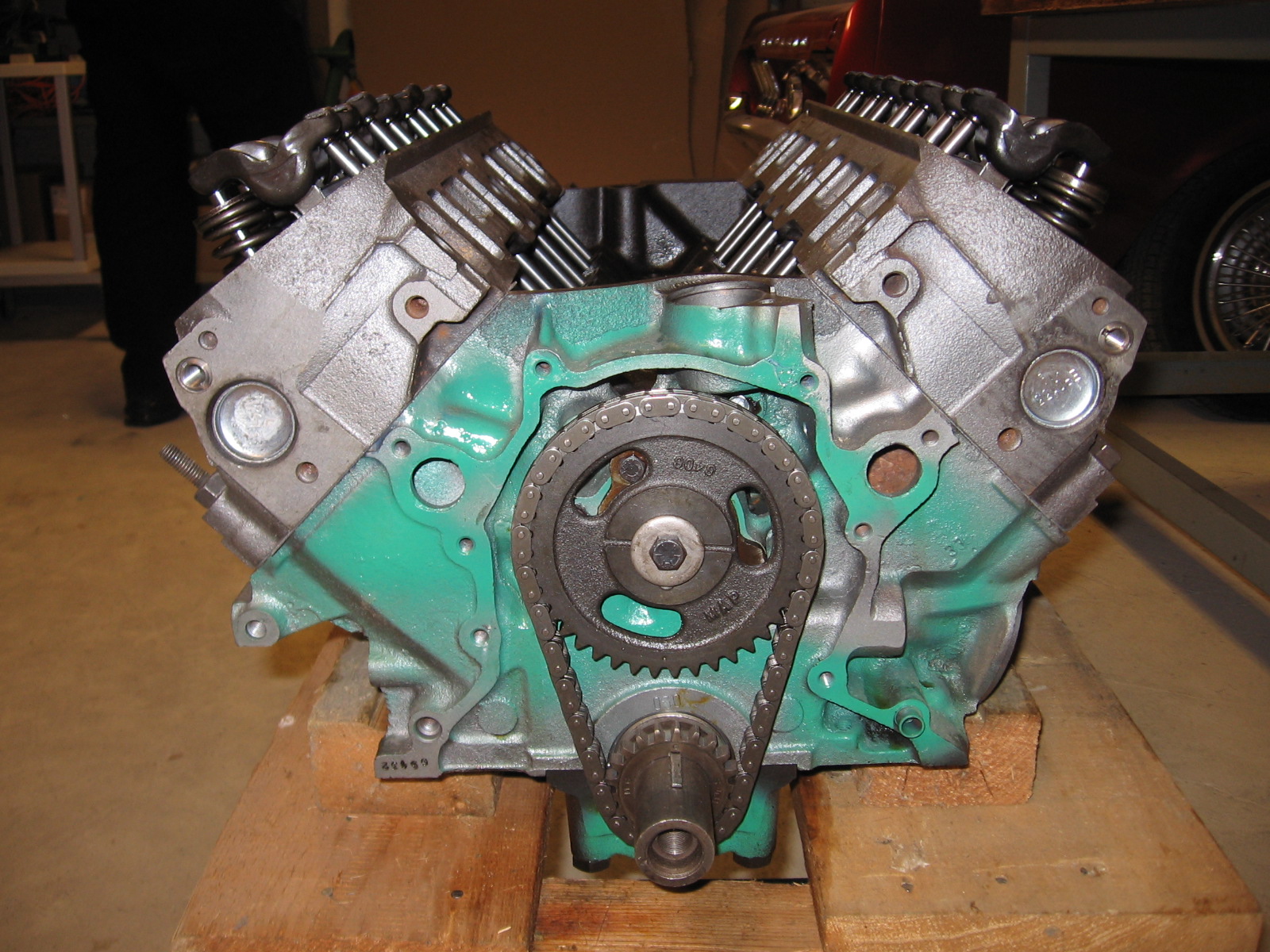

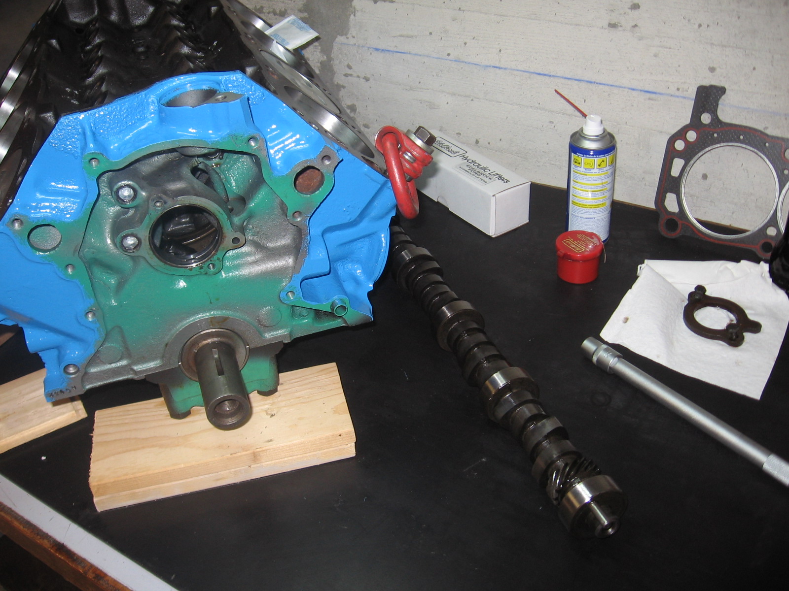

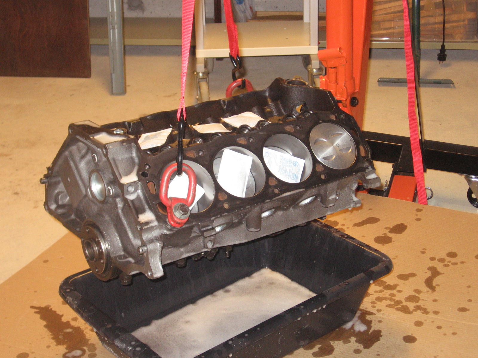

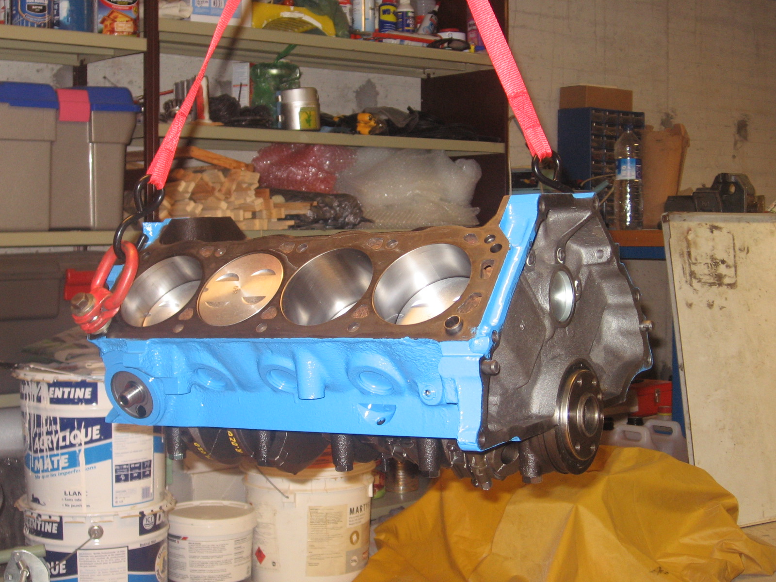

Allez cette fois on attaque pour de vrais: :P
Je vais commencer par preparer le nouveau moteur qui ira rempalcer le vieux moulin fatigué apres 40 ans de bon et loyaux services. B)
Les culasses du moteur sont demontée pour ceder la place a des Edelbrock Performer, j'en profite pour degraisser le bloc (avec mon assistante tres pointue sur le sujet :lol: ) et le peindre avec un joli bleu. ;-)
La prochaine etape apres le sechage sera le remplacement de l'AAC stock par un Edelbrock Performer, ses poussoirs hydrolique et la distribution qui va avec mais ca ce sera pour un autre WE :D

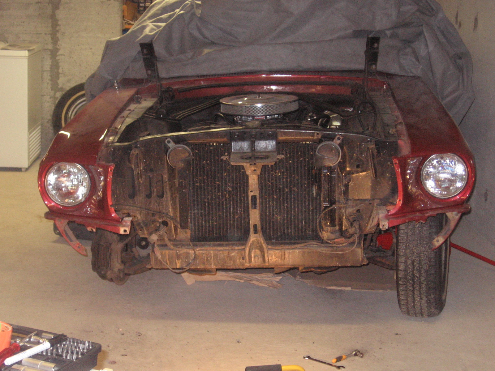

Voilà, les fetes sont passées je vais pouvoir passer aux choses serieuses sur la stang
- j'ai commencé par retirer la distri et l'AAC du 302 neuf qui prendra la place du vieux 289
il a été remplacé par un edelbrock performer plus avec tout ses potes les poussoirs hydroliques :)
- et puis en attendant les autres pieces pour le moteur j'ai attaqué à demonter l'avant de la caisse, ca sera plus facile pour repeindre correctement le compartiment moteur et pi si le moteur m'echappe, il vaut mieux que les ailes ne soient plus là :P
ca n'a pas été trop dur à demonter, suffit de bien analyser quelles vis tiennent quoi et finalement ca c'est mieux passé que ce que j'aurai pensé, j'imagine que tout ne sera pas aussi simple
c'est nettement moins joli une mustang sans pare-choc ni calandre :(
on continuera par tomber les ailes puis l'ensemble moteur-boite, mais ce sera pour un autre WE
allez je met une ou deux photo de la voiture pour le moteur ca vaut pas le coup, y a rien a voir a part le trou laissé par l'AAC, allez je met quand meme

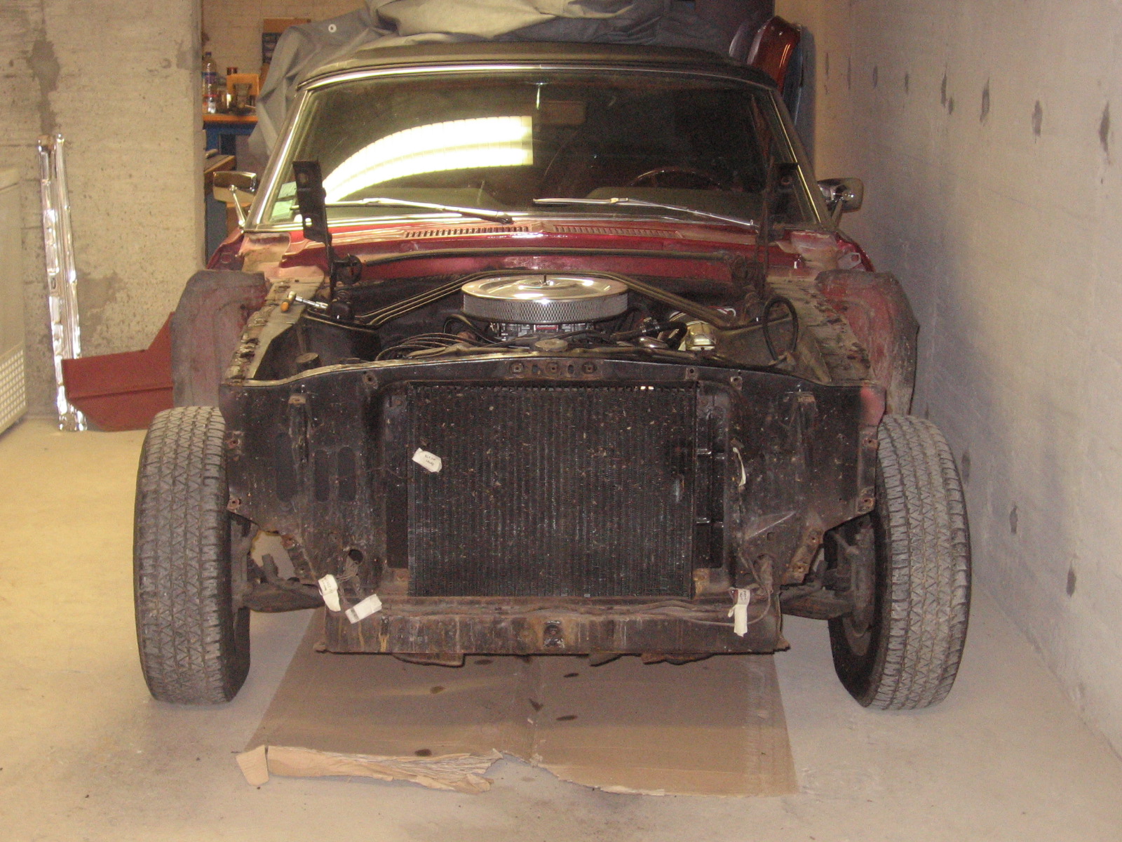

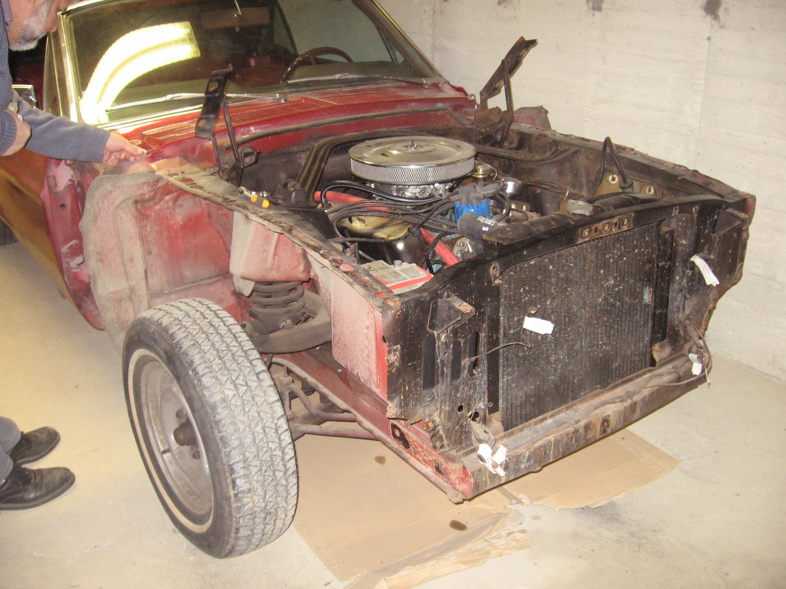

Ben finalement j'ai pas attendu le WE, j'avais un trou dans mon emploi du temps alors je me suis jeté sur la stang
j'ai fini par tomber les ailes et là pas de mauvaises surprises, elle est plus sale que pourri par la rouille, :dancing:
ca a quand meme moi de gueule sans l'avant, un gars est passé chez moi ce soir et il a pas reconnu la mustang, j'vous jure des fois !!!
allez si tout se passe comme ça ce sera une partie de plaisir :P
