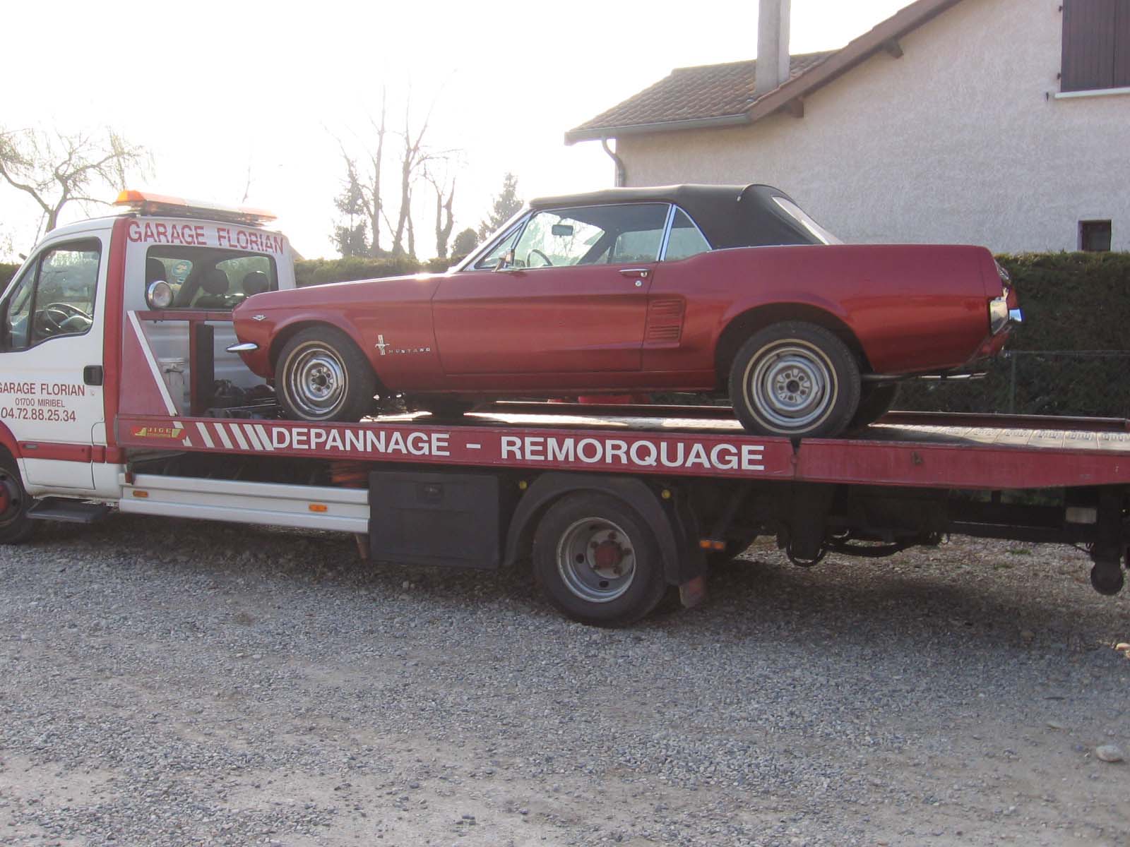

Posté 24 March 2009 - 08:17 PM
Allez des news !
J'en ai ras le bol de me glisser sous la voiture et de baigner dans l'huile pour vidanger la boite, faire mes essais etc....
J'ai donc pris la decision de laisser faire les pro,
Zimzimah m'a conseillé un garage pres de Lyon, chui allé faire un tour et en effet, qq moulins posé parterre, un Chevy Apache en plein resto, avec un vrai moteur d'homme (vu sa taille),
Le gars a l'air de toucher mechament la mecanique,
Je lui amene la caisse lundi sur un camion, bien que roulante je veux pas me taper 30km avec une boite qui patine,
Aujourd'hui petit appel du mecano "j'ai une bonne et une mauvaise nouvelle" je m'attends au pire, la boite est foutue et a changer, (pour une boite neuve ca fait chier)
Et ben non, la caisse pousse fort, c'etait juste une vavle anti-retour de bouché par de la m*, apparement les ricains sont pas les As de la propreté, on devrait peut etre leur expedier les 2 mamies de M6 :mrgreen:
La mauvaise c'est qu'en allant faire un tour, l'axe de la pompe a eau s'est cassé et mon helice "steak haché" est partie couper le radiateur en 2 :angry:
Fait chier c'etait tout neuf :angry: mais bon ca aurai pu etre pire, j'aurai pu avoir une jolie bosse sur le capot :mellow:
plus qu'a recommander une pompe et un radiateur et je pourrai enfin en profiter un peu B)
