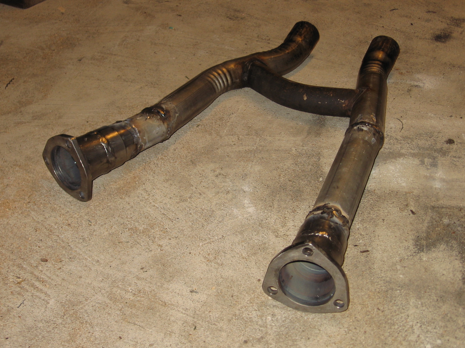

Sinon en ce moment je joue les chaudronnier pour adapter ce p***n de H pipe aux tri-y, ca coupe ca martelle et ca soude, je me crois dans le Monster Garage :D , j'ai filmé tte la resto de la caisse, je suis en train de faire un petit montage video, je me marre bien, je mettrai 2 ou 3 extrait sur Youtube des fois que Spielberg me repère B)
Pour en revenir a mes collecteurs, ca devrai le faire mais ce soir panne de poste a souder, quand ca commence comme ca, c'est que c'est le moment d'arreter (pour la soirée je parle)

J'ai fini de marteller la ferraille et le resultat est pas trop mal, la nouvelle pipe s'adapte au milimetre pres :thumbsup_anim:
Je vais pouvoir remonter la ligne d'echappement :D

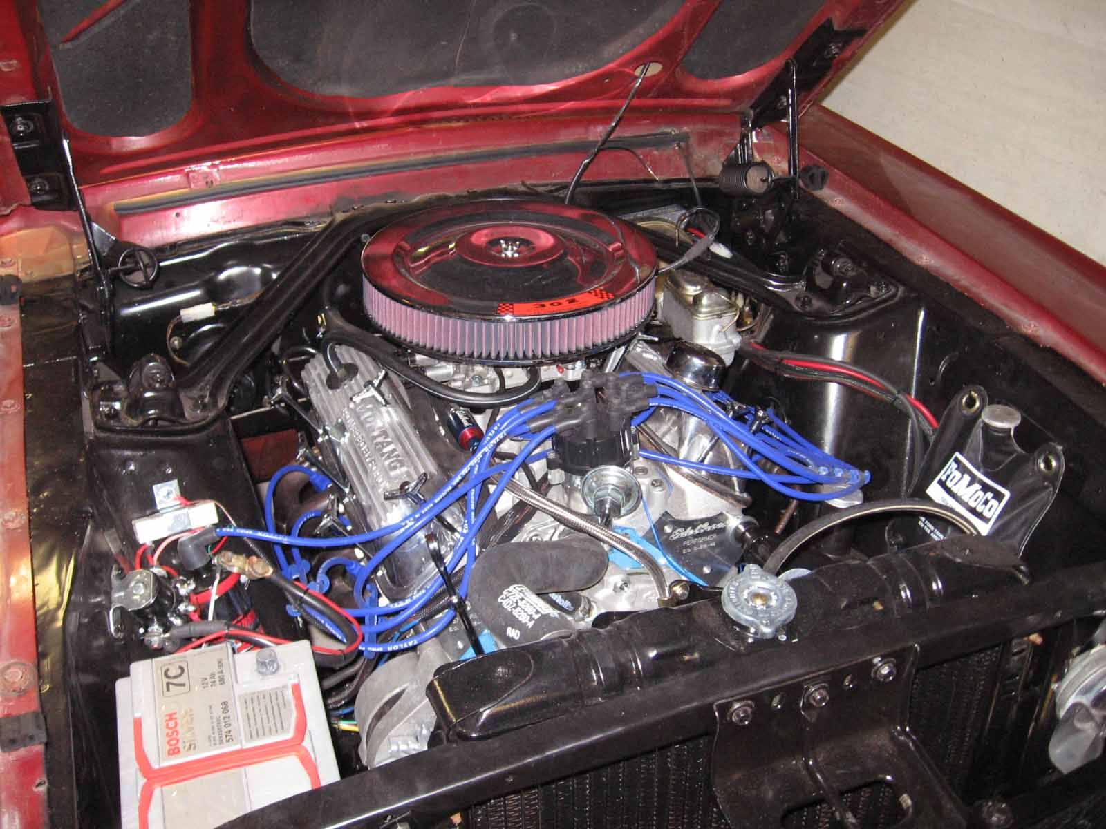

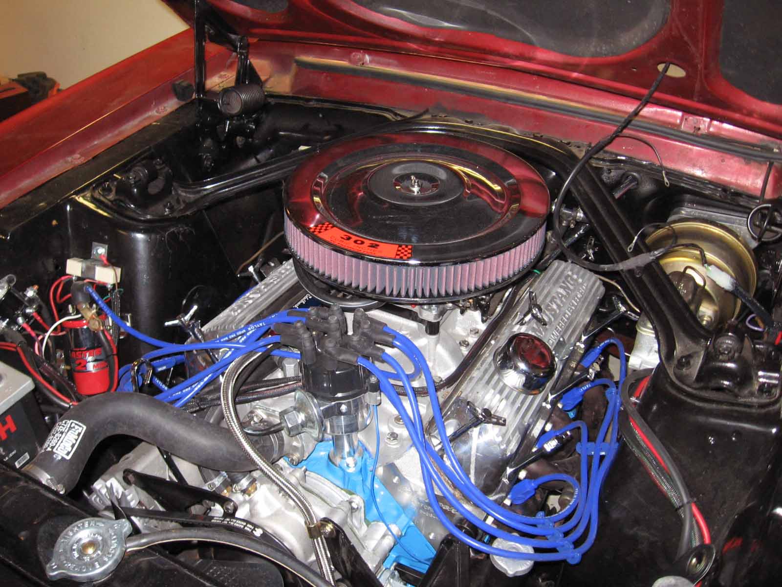

Un petit UP depuis le 1er tour de clef
J'ai vidangé le moteur et changé le filtre a huile apres avoir rodé l'AAC, pas de limaille dans l'huile, je ferai t de meme une petite autopsie du filtre pour voir
J'ai attaquer a remonter la carrosserie, et ben c'est quand meme un peu la m* pour tout aligner correctement, apres avoir passer 2-3 jours, tout est remonté et a peu pres droit :P
Surtout ne pas s'enerver ou alors faire une pause histoire de pas deteriorée la bagnole :huh:
J'ai bidouillé une patte pour abaisser le verin de DA afin qu'il ne touche plus le collecteur, on verra en roulant si ca tiens, :mrgreen:
Au niveau electrique, j'ai les klaxon qui ne marchent pas, surement une bricole de rien du tout, et j'ai toujours mon alternateur qui charge a 17V (a 2500tr), malgré le remplacement du regul par un neuf :( a creuser !
Pour le reste ben ca fait un bruit sympa, je dois encore rehausser la ligne d'echappement (purement esthetique) et j'attends ma courroie pour la pompe a DA afin de commencer les essais routiers :D
Je mets qq photos de la caisse remontée, ca fait longtemps que je l'ai pas vu comme ca, ca fait plaisir, Ok elle est pas propre mais soyez indulgents,
il y a aussi l'equipe de mecano qui m'ont aidé :lol:

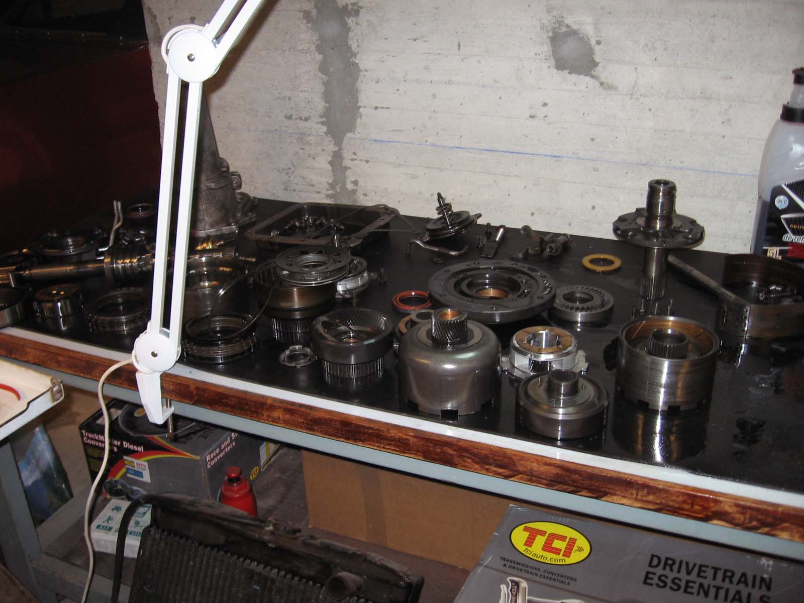

C'est la galere, je veux pas ressortir le moteur, il est si bien a sa place, et pour sortir la boite par dessous, ben faut la place, j'ai rien pour lever la caisse assez haut et j'ai du demonter la cloche sous la bagnole pour pouvoir faire glisser la boite, et encore une flaque d'huile dans le garage :(
j'ai opté pour un kit complet TCI, bande, disques, segment, paliers, modif du valve body et pochette de joint complet, apparement pour transformer une C4 de base en street fighter (ca fait peur comme nom hein...)
j'ai fait de la place (et il en faut un paquet), commandé le kit en question et le Haynes sur les boitoto Fomoco, qui soit dit en passant est tres bien fait, tout est expliqué en photo
Le demontage de la boite c'est tres bien passé, pas de surprise hormis de la crasse, beaucoup de crasse mais apres 40 ans de service, on peut le comprendre.
Je commence a comprendre comment marche une boitoto, mais c'est quand meme complexe, c'est tout un empilement de pieces diverses et variées, moi qui adorait jouer aux lego etant petit, je suis servi,
Apres un nettoyage de tte les pieces au petrole (histoire que ca reste gras) j'ai attaquer le remontage, et là il faut quand meme qq outils specifique, parce que comprimer les ressort de l'embrayage avec un serre-joint c'est pas top :huh: mais bon ca marche,
si a la fin ca fonctionne, je ferais peut etre un how-to, si ca interesse, parce que faire refaire sa boite par un pro c'est pas donné quand meme ;-)

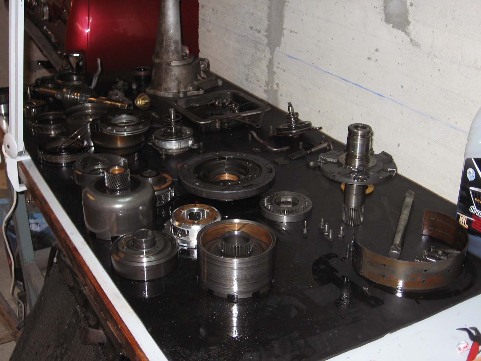

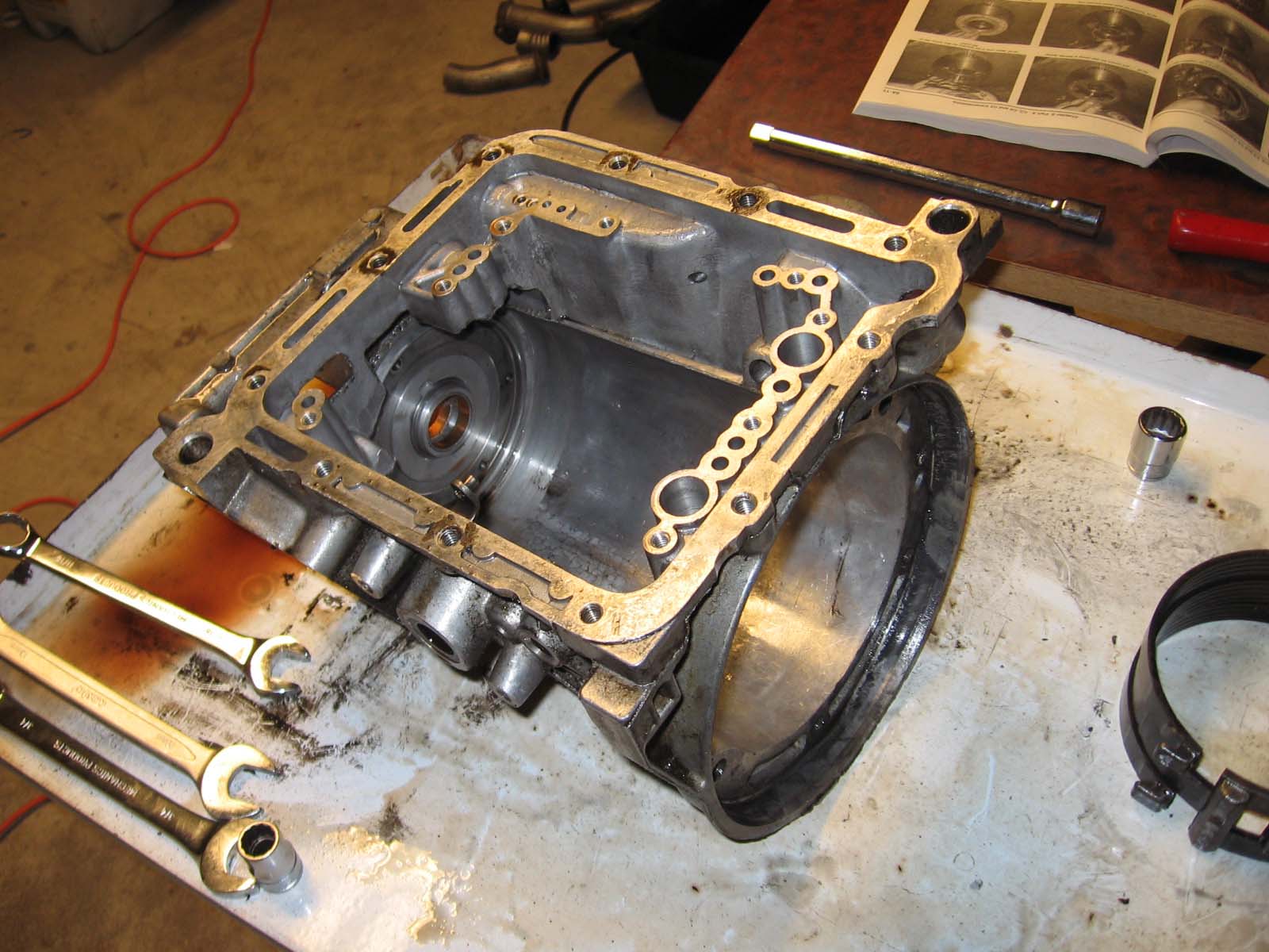

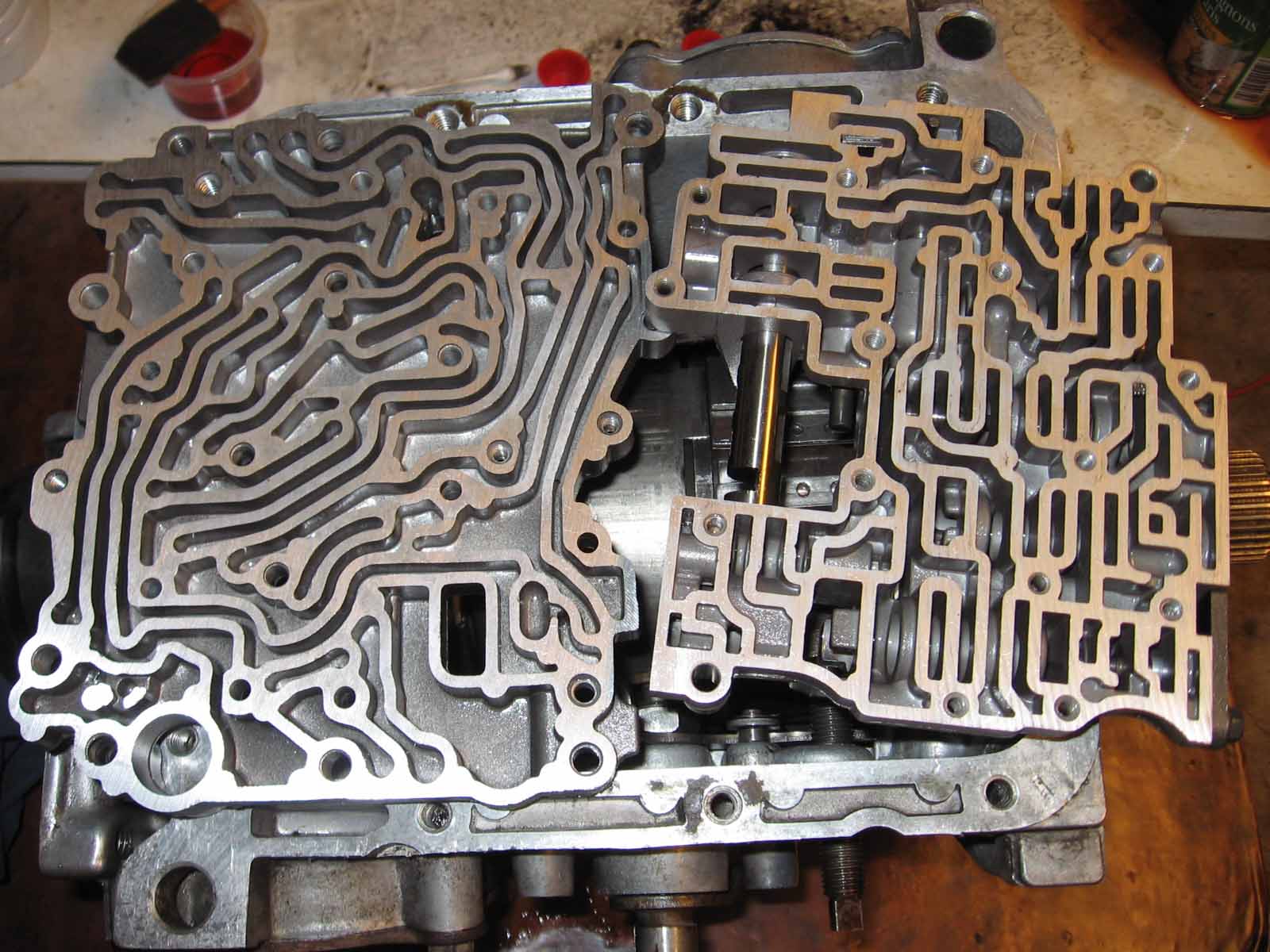

Un moteur, c'est pas pareil, c'est + logique et ya pas de petites billes et des ressorts partout !!!!!
Moi, je voulais cder une boite TCI pour ma MACH1 75 ( pour pouvoir faire le zouzou avec CHAMAGNE ) mais si tu refait bien la tienne, je pourrai t'en envoyer 3 des C4 à refaire !!!!!
:D :D :D :D :D
je vais quitter mon boulot pour ouvrir un atelier alors :mrgreen:
en ce qui concerne les billes et ressort c'est surtout dans le valve body et je crois (j'ai pas encore ouvert le mien) qu'il n'y a que 4 billes et 2 ou 3 ressort, le reste de la boite n'est qu'un empilement d'engrenage
tiens regarde par toi meme :D

je viens de finir mon Lego, au final ca ressemble assez au dessin sur le carton :mrgreen: , plus qu'a voir si ca fonctionne
autrement apres les jeux manuels voila le jeu de reflexion, essayer de resoudre ces labyrinthes, moi j'ai pas reussi :(
Le mec qui a pondu ca venait a mon avis de chuter et de se cogner la tete contre la cuvette des WC en essayant d'accrocher une pendule :mrgreen: :mrgreen: :mrgreen:
plus serieux, la modif du valve body façon TCI s'est pas trop mal passé, il faut juste avoir une clef dynamo tres faible ( un mini de 1.5 fl.lbs) j'ai serré au poignet et encore je doit etre trop musclé :lol:
le remplacement des ressort et le repercage d'un trou plus tard j'ai tout remonté mais, et c'est marrant, il preconisent de ne surtout pas remettre de joint, et c'est ecrit en gros, j'espere qu'ils savent ce qu'ils font :mellow:
